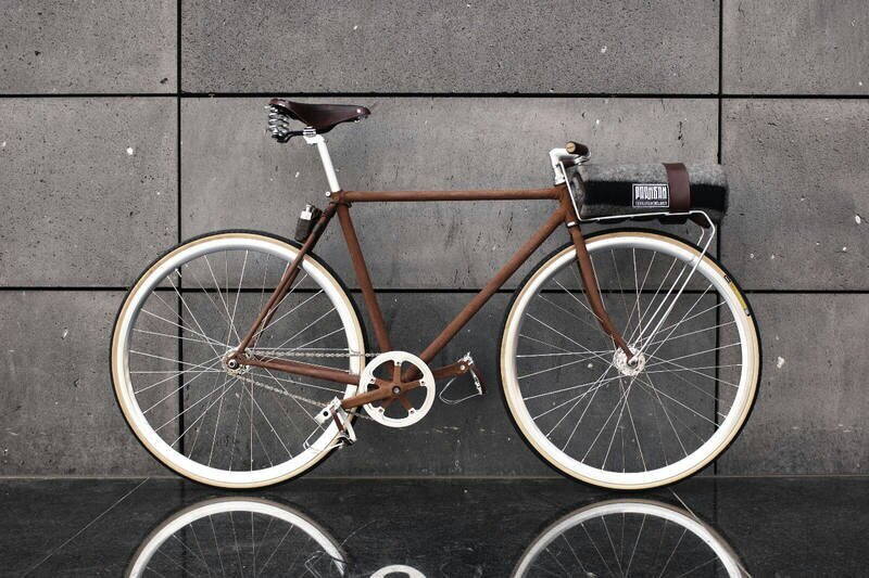

Мужики, загорелся идеей своё корыто-рекорд под крыс сделать, подскажите приёмы , может мануалы, вдруг кто тоже этой темой интересовался?
uploadfromtaptalk1367622889531.jpg [ 27.51 КБ | Просмотров: 2164 ]
uploadfromtaptalk1367622897903.jpg [ 113.11 КБ | Просмотров: 2164 ]

Видел в строительных супермаркетах декоративные краски-аэрозоли с разными эффектами, в т. ч . и под ржавчину. Юзал "под камень" - неплохо, но не совсем правдоподобно.

солянним раствором проходишь по голому металлу. Как сделать солянний раствор смотри в интернете.

Понял спасибо, завтра пойду в строймаркет, если открыт буду может чет попробую, но наверно в любом случае сначала нужно будет краску пескоструем снять да?

Какие краски. Будет выглядеть как гавно.
Смешиваешь воду с солью и наносишь на голый металл. (от пропорциональности зависит консистенция ржавчины, ее цвет, состояние)
В суперкмаркете покупаешь средство для снятие краски.
Снятие краски до блеска не доводишь (по желанию), оставляешь, всё что легким путем не выводиться. И сверху этого наносишь раствор через пульверизатор.
Получится ржавчина с краской. Наноси не на всю раму, а пятнами (цельными пятнами с общей идеологией). Потом можно доделать всегда.
Если хочешь что бы ржавчина была более равномерной, нужно обезжирить, но особого смысла нет, потому что без обезжиривания ржавчина будет фактурной (где сильно прихватит, где то нет).
Что бы процесс ржавчины не пошел дальше и было более комфортно, можешь это все дело вскрыть лаком.
Захочешь снять, отдашь на пескоструй, с рамой ничего страшного не будет, если не перестараешься.
И я тебя прошу не называй это "под крыс".
