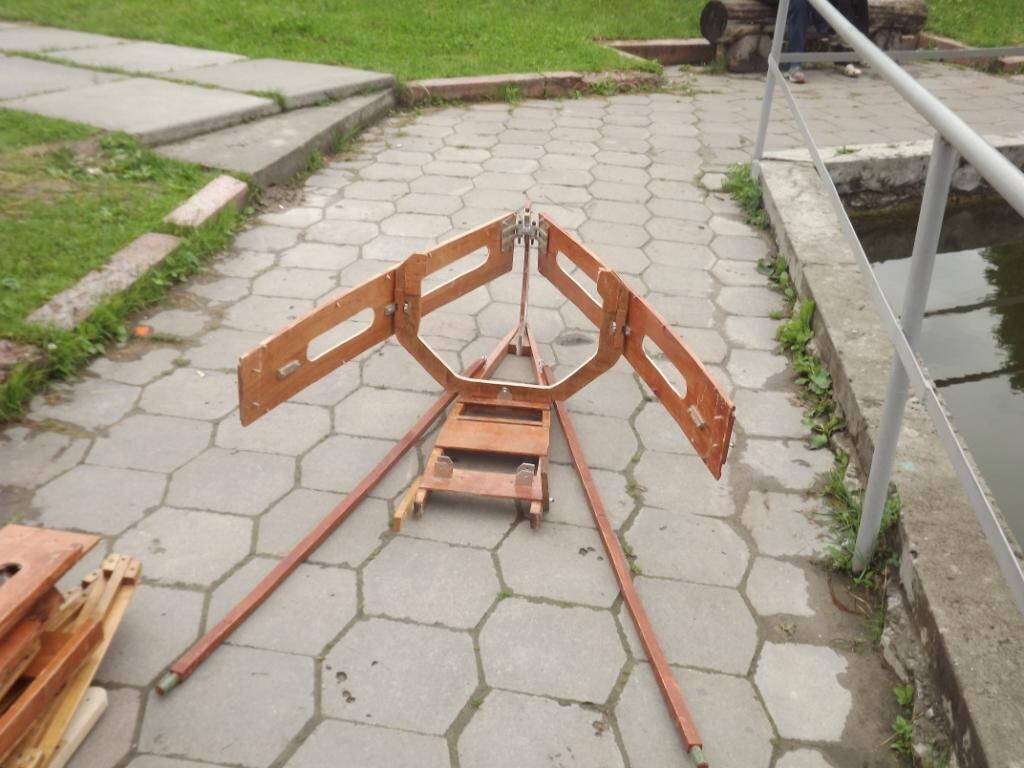

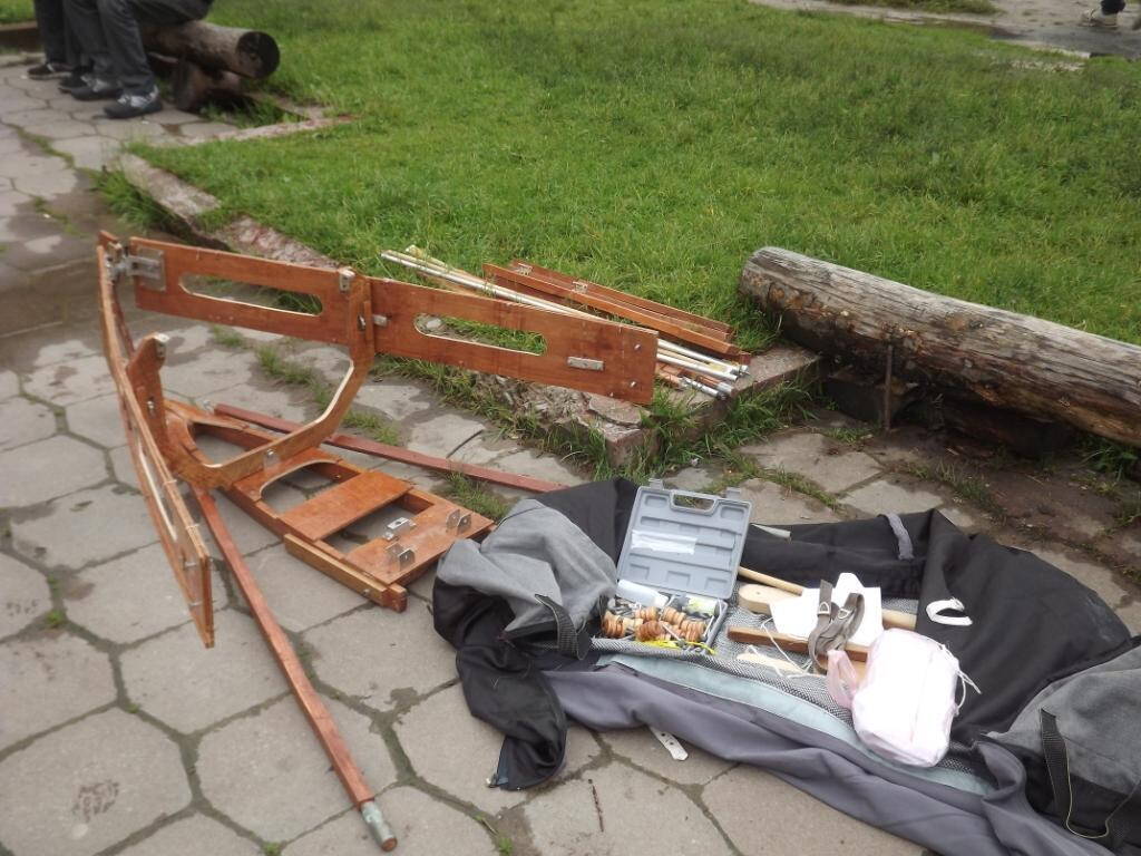

Несколько фото
1.JPG [ 146.72 КБ | Просмотров: 2852 ]
2.JPG [ 124.63 КБ | Просмотров: 2852 ]
3.JPG [ 111.75 КБ | Просмотров: 2852 ]
4.JPG [ 134.15 КБ | Просмотров: 2852 ]
5.JPG [ 127.13 КБ | Просмотров: 2852 ]
