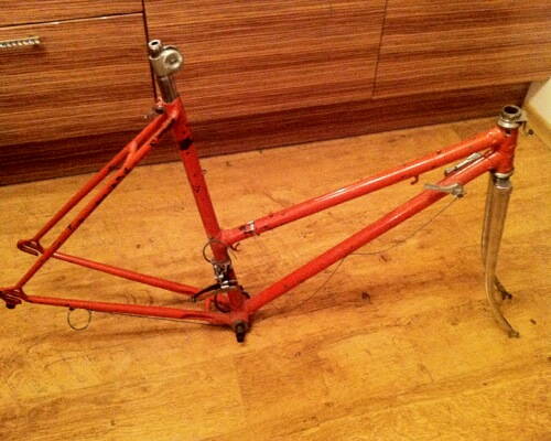

Досталась мне рама с "женской" скошенной трубой. Судя по маркировке на дропауте 60 года выпуска. Рама перекрашена поэтому никаких других опознавательных наклеек нет. Вилка хромированная. Размер рамы по срез подседельной трубы 50 см.
Хочу поставить раму на колеса)
Проблем пока вижу 2.

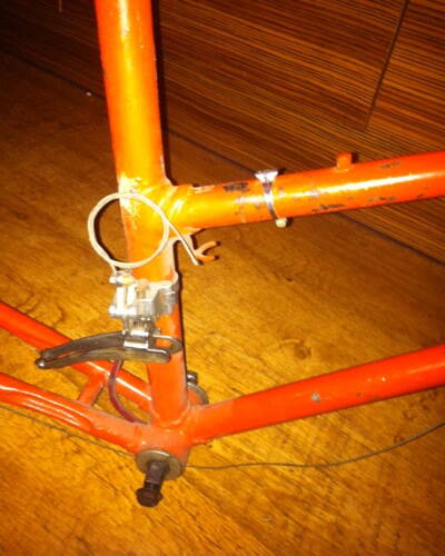

Стоит каретка под квадрат но вал уже убит. Вкручивать картридж пока не хочу, попробую найти новый вал.
Колеса влезают 28-е, но расстояние между задними перьями всего 115 мм??
Разгибаются перья из-за малого размера рамы плохо, до 130 мм точно безопасно не дотянуть и чугунные дропы перекосит. Планирую на заднее колесо в связи с этим трещетку на 3 звезды только накрутить и лишние шайбы с оси выкинуть.

два нижних узла на лбу.. вероятно это не серийное. Кот-то на заводе паял с нуля или переделали в гараже.
+1. Наличие бонок под задний тормоз также намекает на то что это была скорее всего серийная рама Чемпака.
 Заголовок сообщения: Re: Женский старт шоссе?
СообщениеДобавлено: 15.05.2013 08:26
Сообщения: 2653
Зарегистрирован:28.04.2009
но это не значит что-то плохое. Рама вполне ездабильная, особенно учитывая, что она столько уже прожила.

Значит это будет дважды "крокодил")
Сначала рама, теперь навеска.
Да и размер рамы 50 меня удивил - очень необычно для ХВЗ

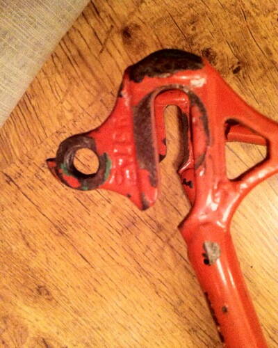

В гараже такое не сваяешь... Что-то опытное-мелкосерийное - возможно. Год 60 -и КРАЙНЕ смущает :shock: В дропах отверстия под компенсаторы есть? Может перепай дропов? :oops:

В дропах отверстия под компенсаторы есть? Может перепай дропов? :oops:[/quote]
Может и перепай - наплывов лишних вроде нет. Отверстия под компенсаторы есть.
С учетом самого вида рамы тогда можно говорить что она вся перепаяна)

Порассмотрел раму внимательнее и склонен согласится с мнением о поздней переделке Чемпиона -ов (во всяком случае трубы не производят впечатление водопроводных) в такой вот эксклюзив. Кто-то для себя делал - швы на измененных узлах даже как следует не заглажены (см фото) Но рама при этом выглядит ровной.
