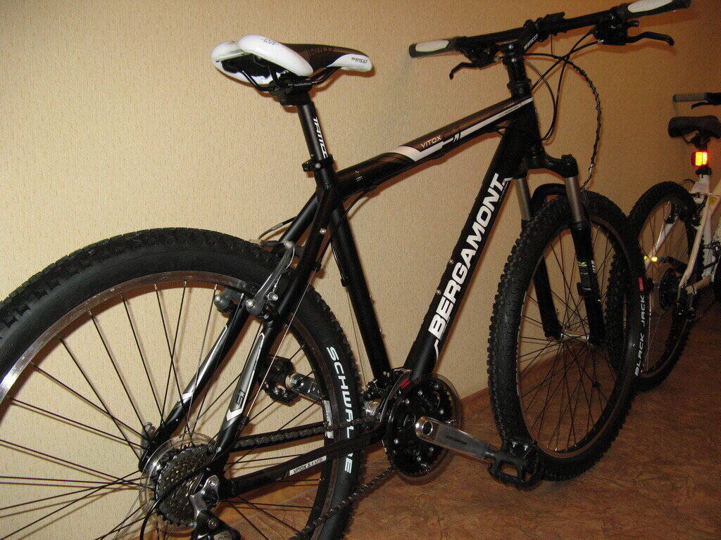

Народ, привез велики домой, изучаю. )) Вопрос, установил переднее колесо на место - но с каким усилием и на сколько затягивать эксцентрик или как его там ))
И ещё, объясните как пользоваться передачами. Я конечно понимаю, что рычажок верхний - повышенные, рычажок вниз пониженные. Но меня интересует как правильно совмещать задние и передние передачи, в какой последовательности включать и т.д.
p.s. ну и фотки моего зверя )))
1.jpg [ 239.52 КБ | Просмотров: 955 ]
2.jpg [ 243.35 КБ | Просмотров: 955 ]
3.jpg [ 237.49 КБ | Просмотров: 955 ]
4.jpg [ 212.57 КБ | Просмотров: 955 ]
