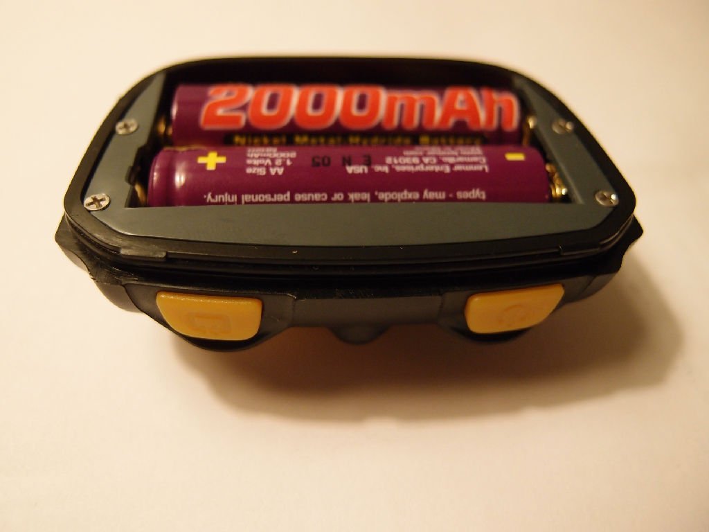

(+) Качество изготовления, яркость – хорошие. Об этом уже написано много отзывов J  (+) Кнопки включения нажимаются довольно туго, есть надежда, что ложных срабатываний будет мало.

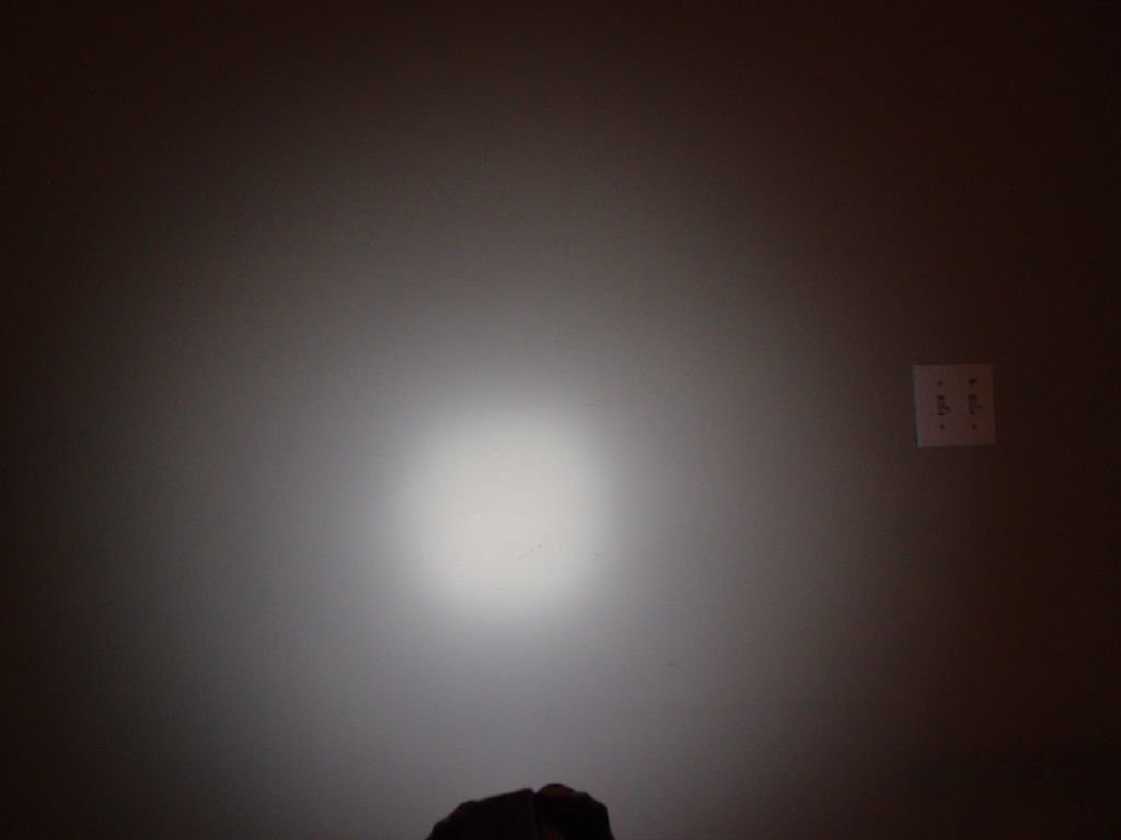

(-)  Очень расстроили бимшоты. Если это – «флад», то что же тогда фокус???
ISO 250, F2.5, 1/100 Расстояние до стены - 1метр. Размер выключателя 110х110мм, то есть размер бима около 20см на расстоянии метр. Т.е. ширина бима - 12-15 градусов, а не 80 как у Зебры.

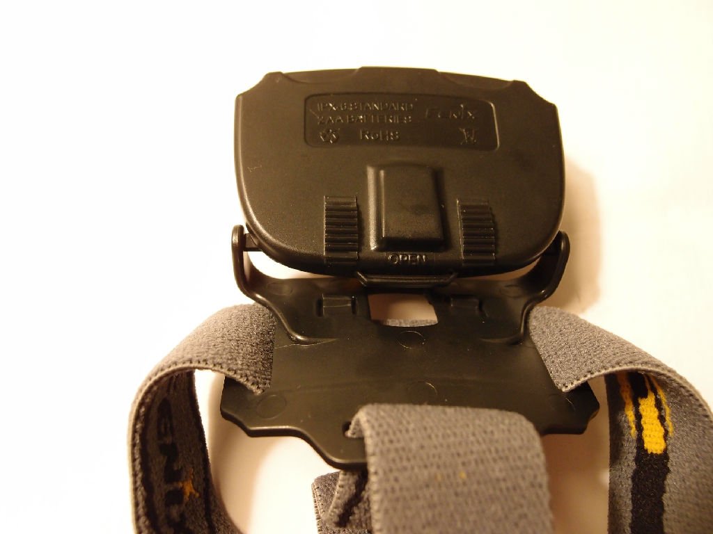

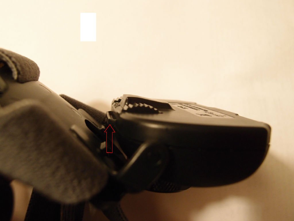

(-) Крышка батарейного отсека – вселенское зло. Для того, чтобы заменить батареи, надо снять фонарь с налобного крепления и долго пытаться отковырнуть крышку. Если фонарь с крепления не снять, то можно банально отломать те две пипки, на которых он держится в креплении.
Открывать батарейный отсек следует прилагая усилия по направлению стрелки. КАК??? через дырку размером 6х6мм? Кто счастливый обладатель таких щупалец?
В общем, в темноте и замерзшими руками батарейки заменить будет очень сложно. Однако есть надежда, что защелка, сделанная из другого пластика будет служить долго, а не выкрошиться на морозе после 2-3 замен батарей. Хотя, может быть именно поэтому ее сделали заменяемой?

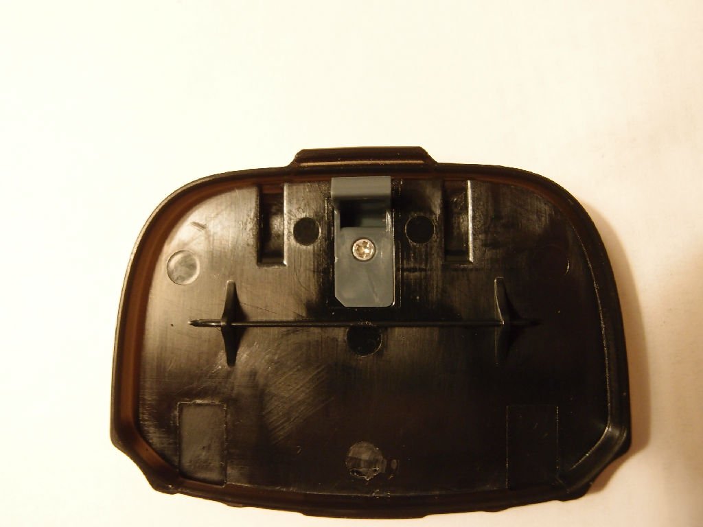

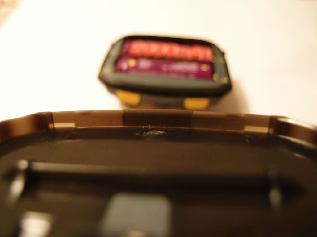

Зато петли с другой стороны крышки - это отдельный фэйл!
Вы их видите? А они есть, вот эти 2 маленьких наплыва…. И когда они сточатся – крышка отсека будет радостно отстреливаться в любой момент. Благо с этой стороны она не прижимается креплением. Этому же будут способствовать и пазы в корпусе. Там пластмассы чуть-чуть меньше чем на основной стенке и она слегка просвечивает…
