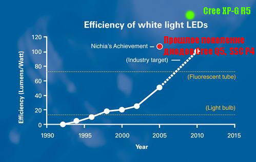

1.Какой оптимальный фонарик на сегодня(2011.11.04)?
Текущий король диодов это Cree XM-L T6(U2,U3 и т.д.)  - эффективность порядка 160 лм/вт  и выше.
Текущим оптимальным решением  являются фонарики на XM-L T6 с элементами питания 18650.
Диод XP-G R5 с эффективностью 132 лм/вт - на 18% менее эффективен, но имеет меньшую площадь и его излучение проще собрать в узкий пучок, что имеет значение, если Вас интересует дальность.
При окончательном выборе модели есть смысл  уделить внимание форме светового пятна - чем равномернее, тем лучше,  и ширине пятна - в зависимости от решаемой задачи.

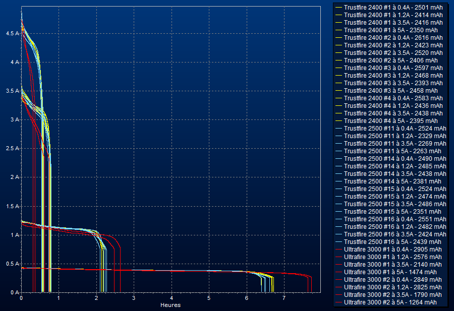

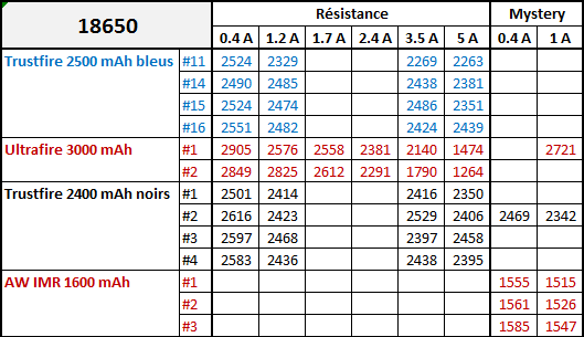

5.Какие выбрать элементы питания?
Ответ: Красные UltraFire. Они действительно того стоят и работают дольше (в режимах когда вся емкость расходуется не быстрее чем за час).
С защитой:
UltraFire 18650 3000mAh Protected Lithium Rechargeable Battery 3.7V  $3.19 за один с текущими скидками (из-за шаманств с ценами - иногда по одной стоят дешевле чем две у самих себя и более чем в два раза дешевле чем на диле! :)
http://www.dealextreme.com/details.dx/sku.21474 $13.99 за пару
http://www.dealextreme.com/p/asucell-rechargeable-protected-3-7v-3000mah-lithium-18650-batteries-2-pack-42153 $14.70 за пару - эти тоже вроде хвалят
Без защиты: http://www.dealextreme.com/details.dx/sku.26249 $11.99 за пару
график заряда/разряда:
Наиболее актуальны аккумуляторы стандарта 18650 (маркировка обозначает, что габариты элемента 18мм*65,0мм)
Их минусом является то, что их нельзя будет купить в соседней деревне(вы часто будете это делать?), однако для ночных покатушек, ситуаций в которых можно взять с собой запас (один аккумулятор весит порядка 90г., обеспечивает 11 часов работы в режиме 1 Вт, выдавая световой поток в 160лм) и мест где возможна подзарядка - это идеальный вариант.
Важно помнить, что батарейки на холоде теряют часть своей емкости, Li-Ion подвержены этому процессу в наибольшей степени.

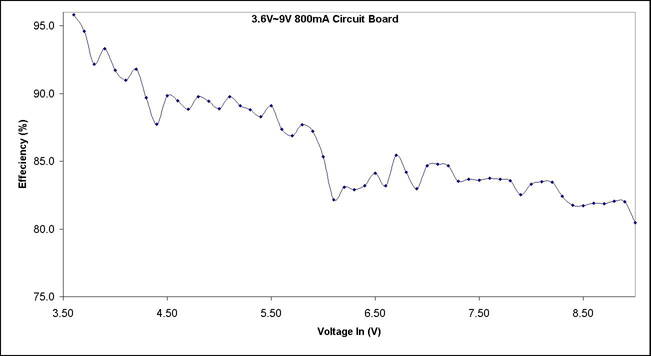

12. Что такое драйвер, зачем он нужен фонарику и чем они отличаются друг от друга?
  Драйвер - специальная схема, управляющая питанием, промежуточный слой между батарейкой и диодом. Драйвер превращает ток и напряжение, которые дают элементы питания в ток и напряжение, которые хочет получить диод, чтобы светиться в желаемом Вами режиме.
  Можно включать диоды напрямую, однако тогда потеряется возможность управлять светимостью, есть риск сжечь диод и этот способ не сработает если напряжения батареи не достаточно.
  Можно управлять светимостью с помощью сопротивления, однако сопротивление имеет худший КПД и бесполезно в случае необходимости повысить напряжение.
КПД драйверов различен и зависит от напряжения элементов питания(чем сильнее напряжение элементов питания отличается от напряжения требуемого диодом - тем хуже КПД). Для существующих на сегодняшний день фонариков можно считать его ~=90%. Замеренный энтузиастами график зависимости КПД драйвера от входного напряжения:
http://tourist.kharkov.ua/phpbb/download/file.php?id=10855&mode=view
Также драйверы могут брать на себя функции защиты от установки батареи неправильной полярностью, индикации разряда и защиты от переразряда.
