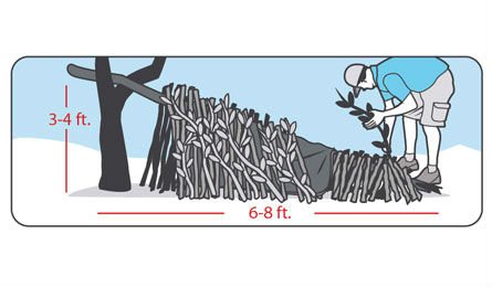

ЛУЧШЕ ВСЕГО: ИМПРОВИЗИРОВАННАЯ А-РАМКА
Найдите толстое дерево, растущее параллельно земле или под небольшим наклоном на уровне пупка, его можно использовать в качестве распорки (или сделайте его самостоятельно, используя верхушку пня или выемку между ветвями дерева). Прислоните ветки с обоих сторон от ствола, создавая рамку ввиде буквы А достаточной ширины для вашего тела. Продолжайте добавлять веточки и листья, пока свет не перестанет просвечиваться через них. Наполните середину опавшей листвой, хвоей и мхом.
Преимущества. Как показал наш тест,  это укрытие лучше всего защищает в холодную и ветреную погоду. Он удерживает тепло и обеспечивает защиту в туман и проливной ливень (при дополнительном слое пластика). Единственный минус: его сооружение требует затрат энергии и времени (несколько часов, если всё необходимое есть рядом). Если вы в запущенном лесу, с травмой и ожидаете помощи, тестеры говорят, что комфорт стоит затраченных усилий.
Улучшения. Взяли с собой мусорный пакет? А следует. Разрежьте его и подложите между слоями веток для обеспечения защиты от влаги. Есть второй мусорный пакет? Сделайте двери для защиты от ветра.
