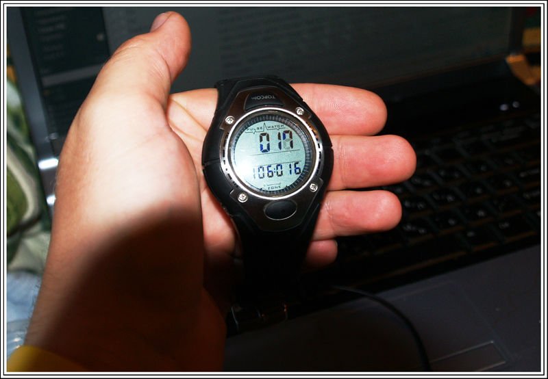

Года три назад, Я приобрёл недорогой пульсометр TopCom HBM Watch 1010 Sport.
Реализованными функциями я был доволен.
Были у меня подозрения, что он не очень точен. Но в последнее время "не очень" превратилось в "очень".
Например, после активаного маслания педалей при заезде на какую-нибуть горку, я чувствовал, что сердце вырывается через горло, замеренный пульс на шее по секундомеру (количество ударов за 10 сек, помноженое на 6) превышает 180, а он мне показывает 130 - 140.
Первым делом были заменены батарейки - не спасло.
Затем, следуя инструкции:
http://www.topcom.net/downloads/userguides/HBM%201010%20Sport%20UK-EUR-SCAN.pdf
Я, с трудом, но, таки, достал в Харькове тюбик геля для ЭКГ (инструкция рекомендует использовать этот гель для достижения надёжных показателей измерений).
Испытания провёл сразу же не велотреке - результата - 0!
Я было уже отчаялся и думал, что он годится только для использования в качестве наручных часов. А так, как Я наручные часы не ношу, это приравнивается утилизации или забвению в коробках с велосипедным хламом.
Для начала я разобрал часы. Подстроечных элементов не обнаружено.
Датчик пульса не разборной, и Я его таковым и оставил.
Далее я начал поиск "инженерных меню". И нашёл!!!
Вот какой мой рецепт.
Юзерская инструкция не описывает доступ к данному меню и действия которые Я в дальнейшем производил.
Если Вы посчитаете нужным воспроизвести описанные мной действия, то будете выполнять их на свой страх и риск.
Вход в скрытое меню и порядок настройки.
Приготовте часы и датчик со свежими батарейками.
Нажмите одновременно кнопки SELECT BUTTON и  SET BUTTON на несколько секунд.
Сначала на экране отобразятся все символы (это описывается в юзерской инструкции, так производится сброс пользовательских настроек).
Продолжайте удерживать кнопки.
Далее отобразится информация с номером прибора.
Далее отобразится дисплей инженерного меню.
У Вас все цифры будут по нулям.
Оденьте датчик на грудь.
Приёмник начнёт принимать сигнал и начнёт свои измерения.
Я  ждал около двух минут, пока на экране перестали меняться значения.
При нажатии любой кнопки (кроме подсветки) пульсометр выходит из инженерного режима.
Далее настраивайте пульсометр по своим данным, время, дату.
После проделанной процедуры, я получил выходные данные достаточно удовлетворительной точности.
