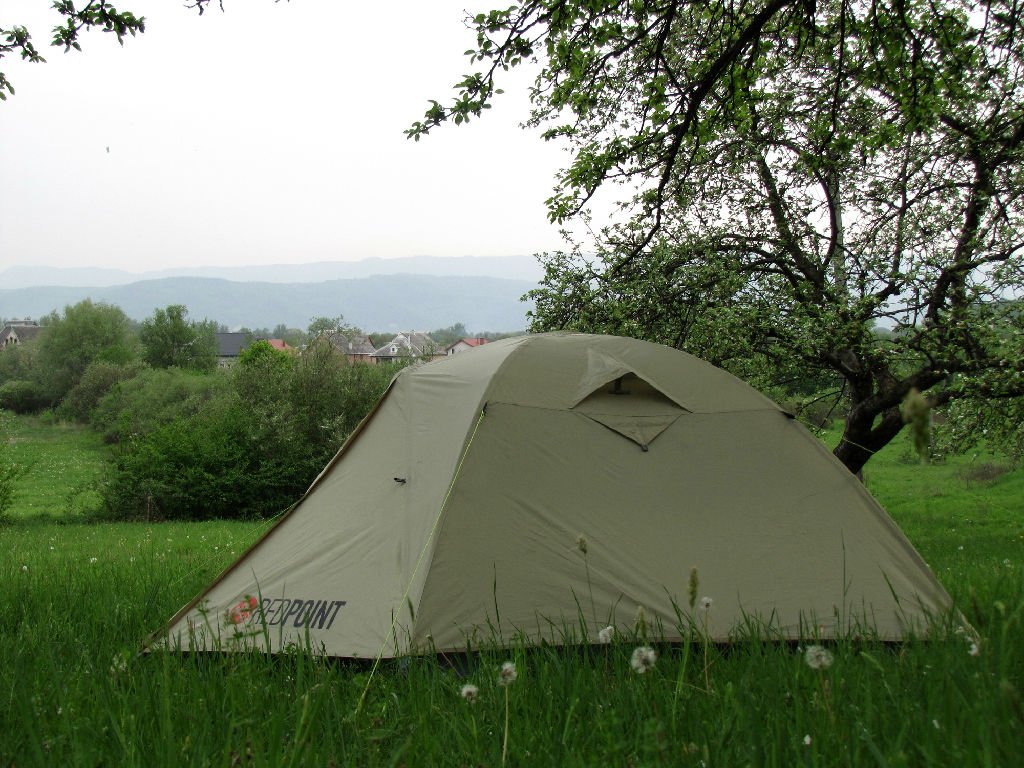

Данную палатку мы (ОО «ВелоПолтава») получили в качестве партнерской помощи от компании REDPOINT™. Конечно заоблачных требований к ней у нас не было. Думаю на сегоднешний день все производители более менее выдерживают баланс качества/цены. Но все же хотелось компактную и в тоже время надежную палатку.
Итак получив палатку модели Steady 3, бегло осматрев упаковку отметил для себя, что конструкция упаковочного мешка решена отлично. Вместо молнии которая со временем выходит из строя, производитель предлагает нам конструкцию гермомешка! На практике показало, что идея отличная! Упаковка занимала не больше минуты. Сам мешок сделан из такой ткани что и тент, обладая теми же характеристиками, что позволяет отлично чувствовать себя во влажных условиях. К слову сказать первый раз я ее испытал в парусном походе, где решил проверить насколько хорошо упаковочный мешок держит воду. Для этого я положил упакованную палатку сверху на носу. Тогда зарядил дождь и она так весь день и пролежала. Тест был пройден. А теперь и ложка дегтя: обладая малым весом мешок за счет тентовой ткани (Полиэстер RIP STOP 68D 185T, PU COATING 5000 мм H2O), весьма непрочен когда касается механических повреждений. Но это борьба за вес/цену/качество... пока это оптимальное решение. Но в ходе нашего велопохода упаковка в одном месте протерлась :( но я специально возил снаружи дабы палатка получилась максимальный краш-тест.

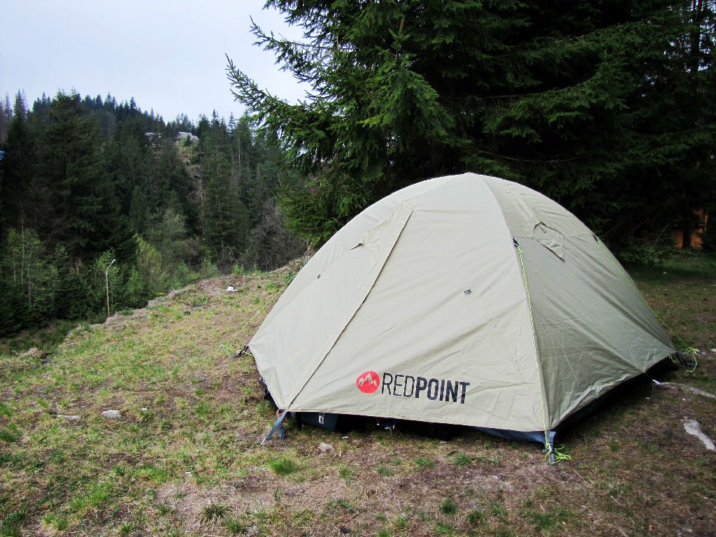

Но вернемся к самой палатке. Самый полный тест она все таки получила во время нашего велопутешествия по Украинским Карпатам. Итак вес - 3.25 кг. Оптимален для «трешки». Вес заявленный производителем соответствует действительности. Тент: полиэстер RIP STOP 68D 185T, PU COATING 5000 мм H2O - прекрасно держит воду (конечно пока она новая и пропитка никуда не делась) Попали в районе села Угля в грозу... прекрасно справилась с водным потоком. Низ: полиэстер OXFORD 150D, PU COATING 10000 мм H2O - нареканий не вызвал. Все прошито качественно и добротно. Углы несколько раз прошиты. Внутренняя палатка: Нейлон RIP STOP 68D 210T - тут стоит отметить отличное конструктивное решение: широко и просторно, нет «давящего ощущения». Вся внутрянка практически из сетки, что обеспечивает прекрасную вентиляцию.

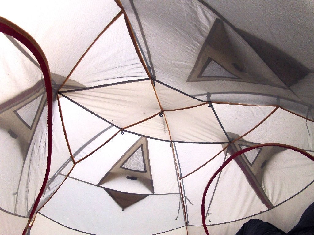

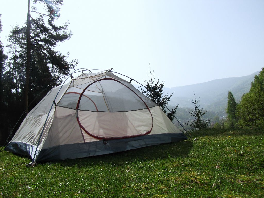

 А вот так она выглядит изнутри:

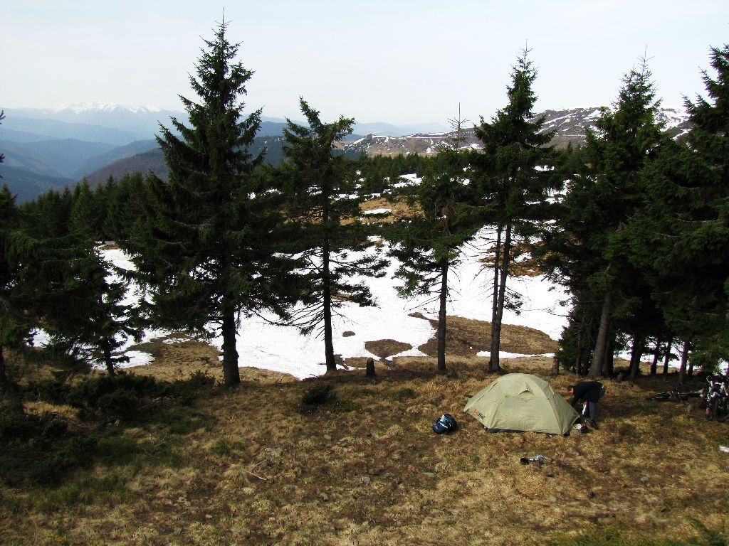

Дуги: ALU 7001 T6 Ø 9.5 мм. Вот это решение, что нужно. Благодаря большему диаметру чем обычно (Ø 8.5 мм) палтка имеет очень жесткий каркас. Мы проверили это в ходе ночевке на Черногорском хребте. Когда мы валились с ног от усталости, и было одно желание - скорее прилечь отдохнуть, Игорь занялся установкой палатки и... и не забил ниодного колышка в основание и не поставил ее на растяжки. Два колышка втыкнул чтоб натянуть тамбура и все. Нужно ли говорить что ночью поднялся жуткий ветер, но палатка даже не колыхалась.

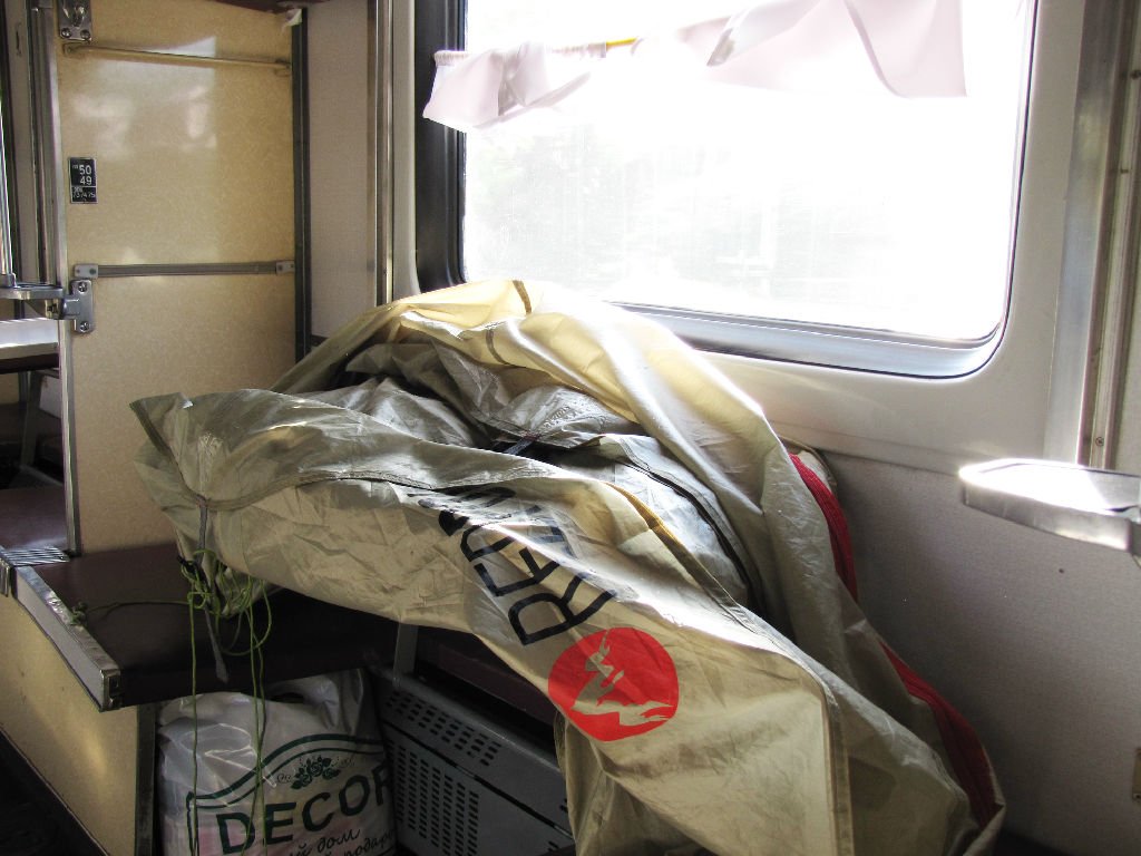

P.S. Сохнет тоже быстро... в последнею ночевку неподалеку города Свалява на нас спустилось облако и мы в момент промокли. Времени сушить вещи не было, быстро собрались и поехали на поезд. Погрузились в поезд, я достал мокрую палтку и разложил ее в поезде. Пока доехали до города Львов, высохла полностью.
