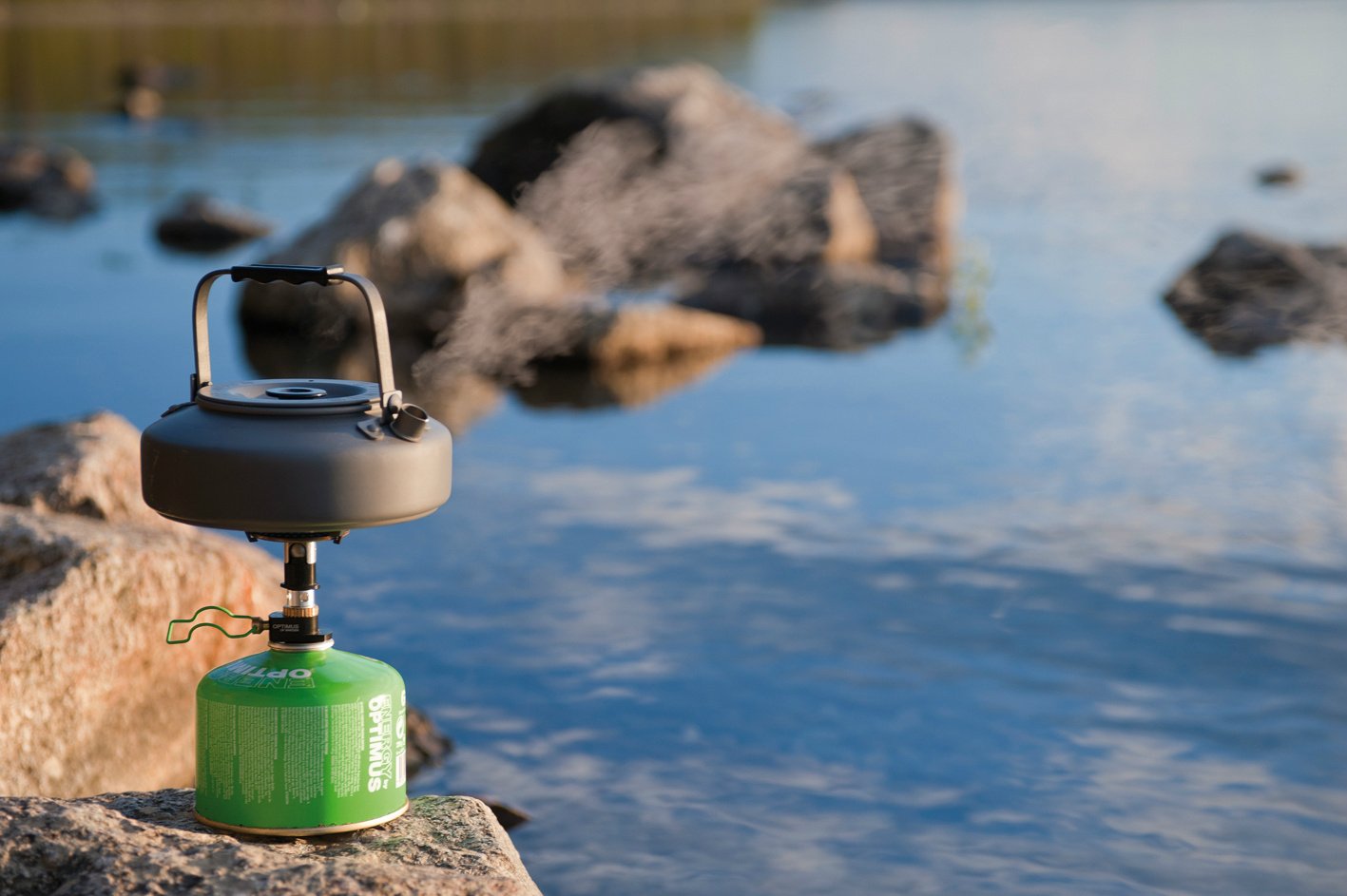

Кипячение
Кипячение — привычный, простой и довольно эффективный метод обеззараживания воды. Большинство бактерий погибает в кипящей воде или мгновенно, или в течение 2-5 минут.
В то же время, некоторые вирусы (гепатит В, С), споры сибирской язвы гибнут только через 60 минут, споры столбняка через 3 часа, а споры возбудителя ботулизма – через 6 часов.
Для кипячения требуется значительный запас топлива. Кроме того, прежде чем пить, горячую воду надо охладить. Поэтому данный метод очистки удобно использовать лишь на продолжительных стоянках.
Преимущества
Простота: не требует специального оборудования.
Недостатки
Некоторые патогены гибнут лишь при продолжительном кипячении;
Требует значительного количества топлива;
Времязатратный процесс.

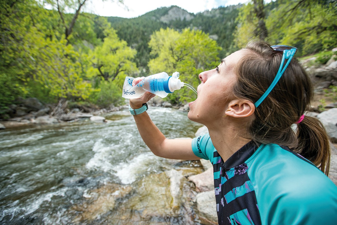

Мягкие фляги-фильтры
Мягкие фляги-фильтры используются не только для транспортировки воды, но и для ее очистки. Вдобавок, они легче и компактнее большинства обычных пластиковых и металлических фляг.
В полевых условиях вы можете наполнить флягу из любого источника — и сразу же пить прямо из нее. Интегрированный картридж в горлышке фильтрует неочищенную воду, удаляя из нее болезнетворные микроорганизмы.
Во время очистки вода проходит через половолоконный микрофильтр с размерами пор в 0,1 микрона. Бактерии, простейшие и частицы ила слишком большие, чтобы пройти через поры. Отфильтровывает 99,9999% бактерий и 99,9% простейших. Поэтому из горлышка льется только чистая вода.
Эти туристические фильтры не требуют обратной промывки загрязненного картриджа чистой водой.
В густонаселенных районах, имеющих повышенный риск вирусного загрязнения, отфильтрованную воду надо обработать ультрафиолетом или средствами химической очистки.
Преимущества
Простота использования;
Хорошая производительность: 2 л/мин;
Сменный фильтрующий картридж;
Малые размеры и вес, пустая фляга занимает минимум места;
Легкая очистка, не требует обратной промывки;
Широкое горлышко удобно для наполнения;
Можно пить прямо из горлышка или налить воды в котелок, гидратор или другую флягу.
Отфильтровывает бактерии и простейших.
Недостатки
Не отфильтровывает вирусы;
Не лучший вариант для очистки больших объемов воды;
Фильтрующий картридж может замерзнуть в сильные морозы.

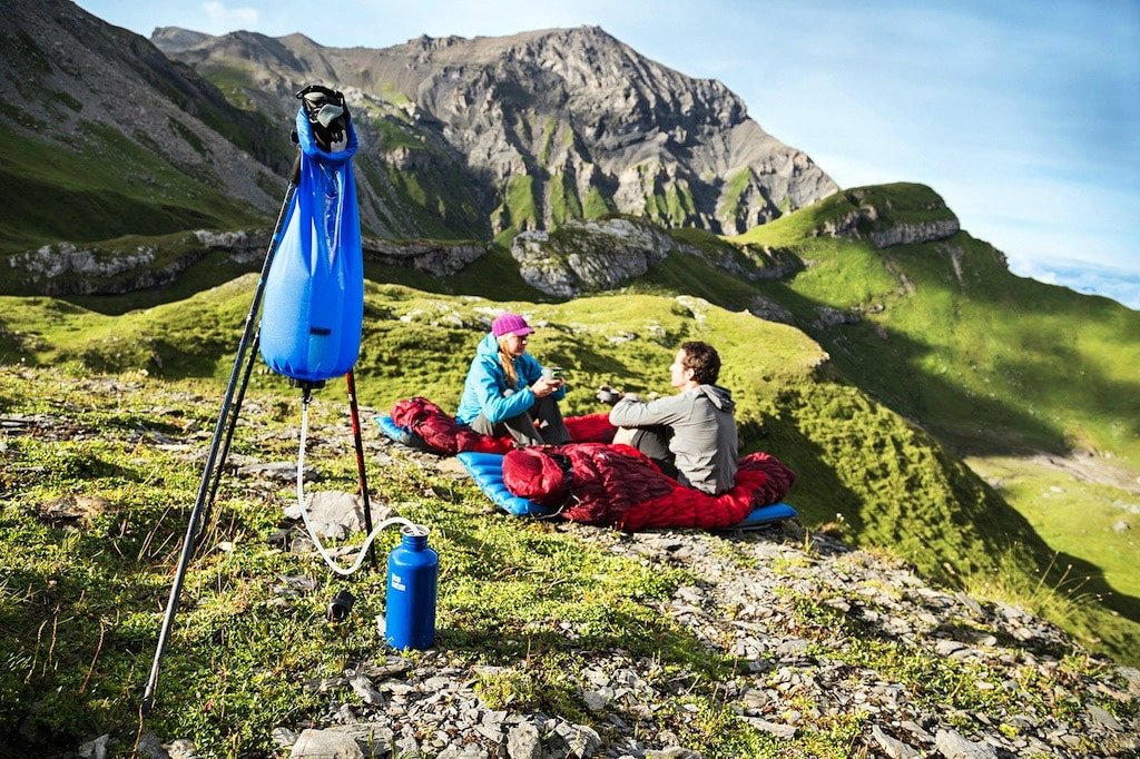

Гравитационные фильтры
Гравитационный фильтр — один из самых удобных методов очистки воды для кемпинга и группового использования.
Такие экспедиционные фильтры состоят из легкого и компактного мешка для воды и фильтрующего картриджа. Мешок наполняется водой и подвешивается на дерево или другую удобную опору, после чего вода самотеком проходит через картридж. Система не требует приложения физических усилий для фильтрации и позволяет очищать до 2 л воды за минуту.
Фильтрующий картридж с порами в 0,2 микрона устраняет из воды бактерии, простейших, водоросли, муть, споры и цисты. Подходит для воды средней загрязненности.
Уменьшение скорости потока говорит о том, что картридж нуждается в очистке.
Преимущества
Работает благодаря гравитации, не требует приложения усилий;
Удобный вариант для группового использования;
Позволяет очищать большие объемы воды;
Недостатки
Не подходит для очень мутной воды;
Необходимо подвешивать к опоре или держать на весу во время использования.

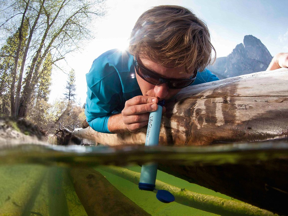

Питьевые трубки-фильтры
Компактная минималистичная система для индивидуального использования. Позволяет фильтровать воду во время питья прямо из источника: озера, реки, ручья. Один конец трубки надо опустить в неочищенную воду, через другой — втягивать питьевую.
Фильтрующий элемент из полого волокна с порами в 0,2 микрона удаляет из воды бактерии и простейших.
Для очистки этого туристического фильтра необходима обратная промывка питьевой водой.
Физические загрязнители существенно сокращают ресурс фильтрующего элемента.
Преимущества
Малый вес и компактность;
Недостатки
Низкая производительность: 0,66 л/мин.;
Малый ресурс при очистке мутной воды;
Невозможность набрать чистой воды в котелок, флягу или другой резервуар;
Не отфильтровывает вирусы.

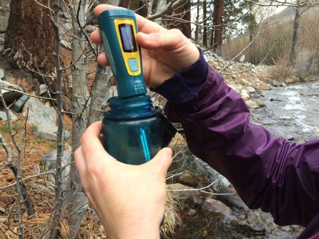

Ультрафиолетовые обеззараживатели
Компактные походные УФ-обеззараживатели крайне просты в использовании. Обеззараживатель надо поместить в емкость с водой, включить и помешивать воду во время обработки. Это самый быстрый метод очистки воды от патогенов: на обработку 0,5 л воды у вас уйдет всего 48 секунд, на 1 литр — 90 секунд.
Надежная и безопасная для глаз и кожи ультрафиолетовая лампа гарантированно уничтожает более 99,9% болезнетворных микроорганизмов, бактерий и вирусов, живущих в воде. Ультрафиолетовое излучение разрушает ДНК и РНК болезнетворных микроорганизмов. Этот метод обеззараживания часто используется в муниципальных системах водоснабжения.
Физические загрязнители уменьшают эффективность работы УФ-лампы, поэтому мутную воду перед обработкой ультрафиолетом надо профильтровать.
Преимущества
Компактность и малый вес;
Эффективность против бактерий, простейших и даже вирусов;
Самый быстрый метод очистки воды: обработка 0,5 л воды за 48 секунд, 1 литра за 90 секунд;
Не требует приложения физических усилий;
Подходит для обработки воды в густонаселенной местности;
Не ухудшает вкус и запах воды.
Недостатки
Уязвимые электрические компоненты;
Необходимость замены батареек;
Работает только в прозрачной воде. Для мутной воды нужна предварительная очистка от грязи.

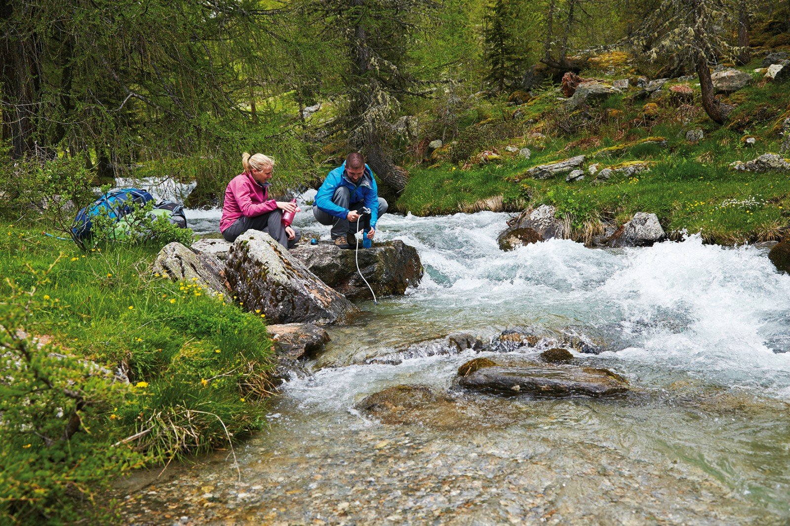

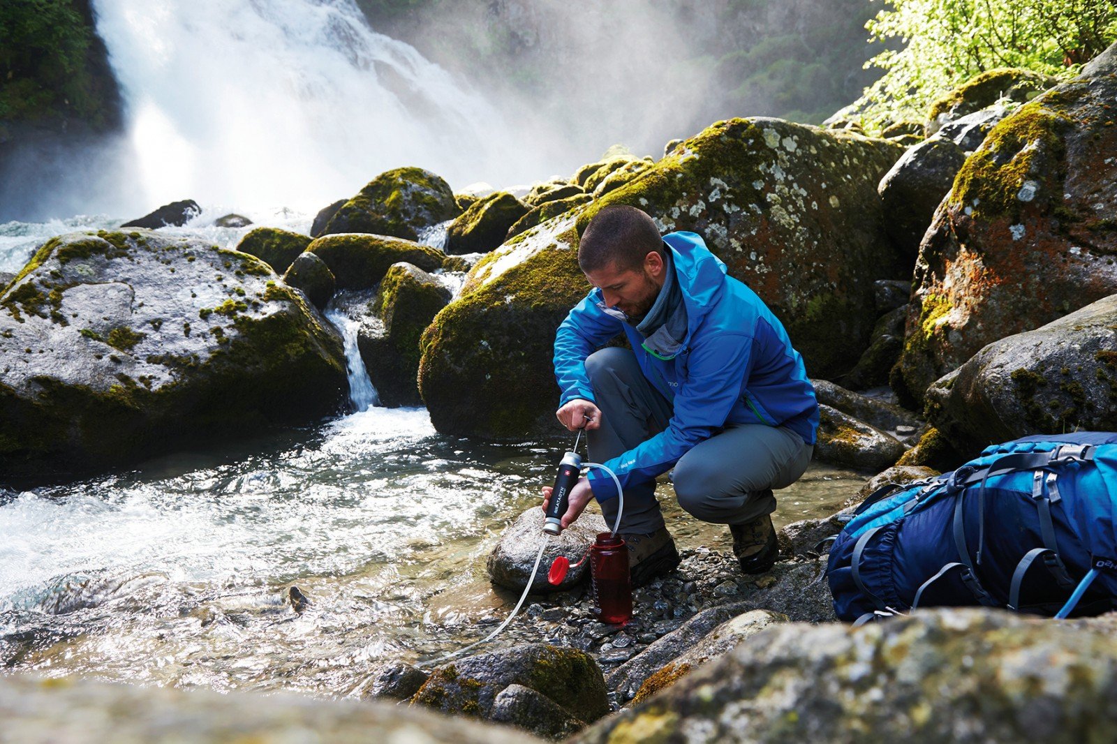

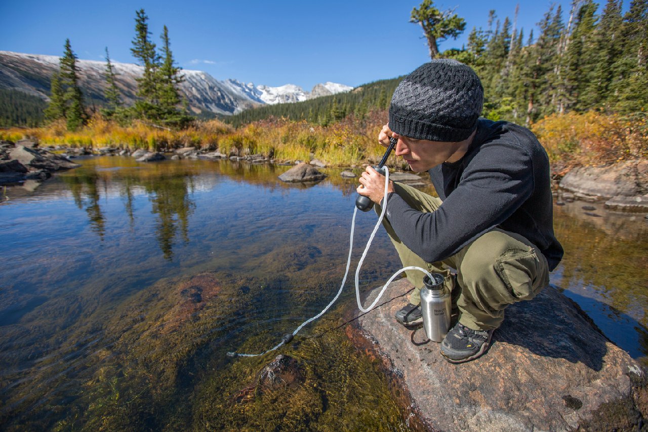

Фильтры с насосом
Популярные и надежные системы очистки воды в путешествиях, эффективно работают даже с очень грязной водой.
В таких походных фильтрах вода продавливается через керамический или стекловолоконный картридж при помощи встроенного ручного насоса.
Фильтрующие элементы с порами в 0,2 микрона удаляют физические загрязнители, а также 99,9% бактерий и простейших.
Тяжелее и больше альтернативных фильтров.
Требуют приложения физических усилий.
Преимущества
Высокая производительность — до 2 л/мин.;
Эффективность против бактерий и простейших;
Керамические картриджи работают даже с очень грязной и мутной водой;
Подходят для частого использования;
Высокопрочные и легко моющиеся;
Подходят для малых групп до 4 чел.
Недостатки
Часто состоят из многих деталей;
Требуют приложения физических усилий для прокачивания воды;
Фильтрующий картридж может замерзнуть в сильные морозы;
Не отфильтровывают вирусы;
Нужен дополнительный резервуар для сбора и хранения чистой воды.

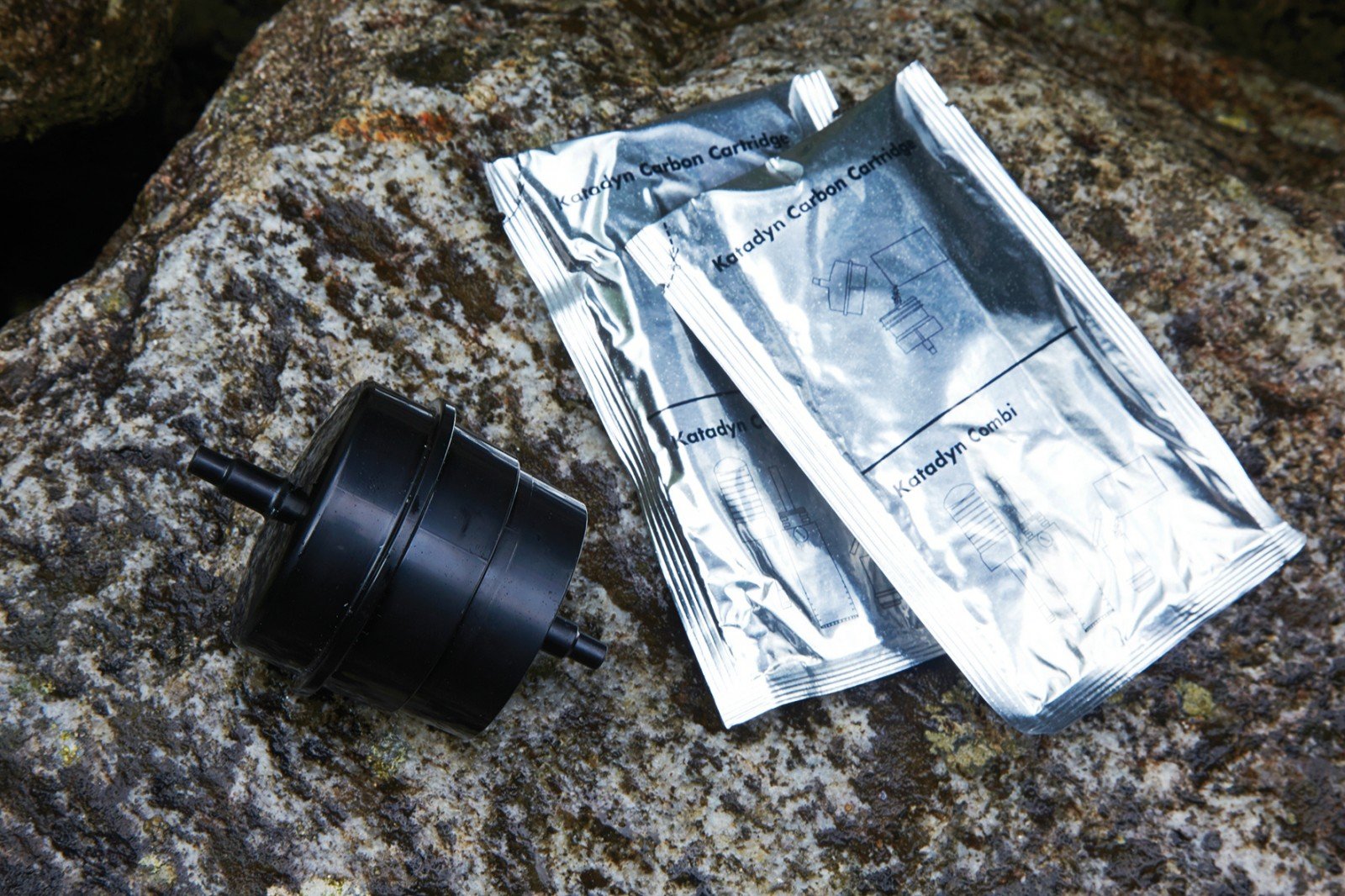

Фильтры на основе активированного угля
Фильтры на основе активированного угля предназначены для улучшения запаха и вкуса воды, они частично адсорбируют химические загрязнения.
В то же время, данные фильтры абсолютно бесполезны против бактерий, простейших и вирусов. Поэтому в полевых условиях они, как правило, используются в роли постфильтров, дополняющих керамические или стекловолоконные картриджи.
Преимущества
Невысокая цена;
Улучшают запах и вкус воды;
Частично адсорбируют химию.
Недостатки
Бесполезны против бактерий, простейших и вирусов.

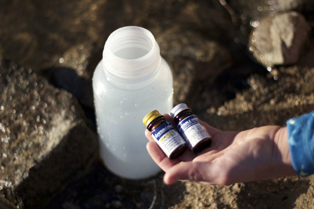

Химическая обработка
Средства для химической обработки воды в форме таблеток или капель занимают очень мало места в рюкзаке. Они эффективны как против бактерий и простейших, так и против вирусов. Подходят для обработки воды в густонаселенной местности. При этом стоят дешевле практически всех фильтров и обеззараживателей.
Простые в использовании: добавьте в воду, подождите указанное время и пейте.
Хорошо работают в прозрачной воде, физические загрязнители снижают эффективность средств и увеличивают время обработки.
Обратите внимание: средства химической очистки воды на основе йода зачастую неэффективны против ряда простейших.
Преимущества
Невысокая цена;
Малый вес и габариты;
Подходят для обработки большого объема воды;
Эффективны против бактерий, простейших и вирусов;
Подходят для обеззараживания воды в густонаселенной местности.
Недостатки
Оставляют привкус хлора или йода;
Требуют времени для обеззараживания воды (от 30 мин до 4 часов);
Мутную воду сперва необходимо отфильтровать от физических загрязнителей.
