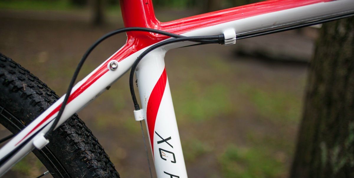

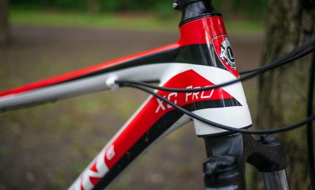

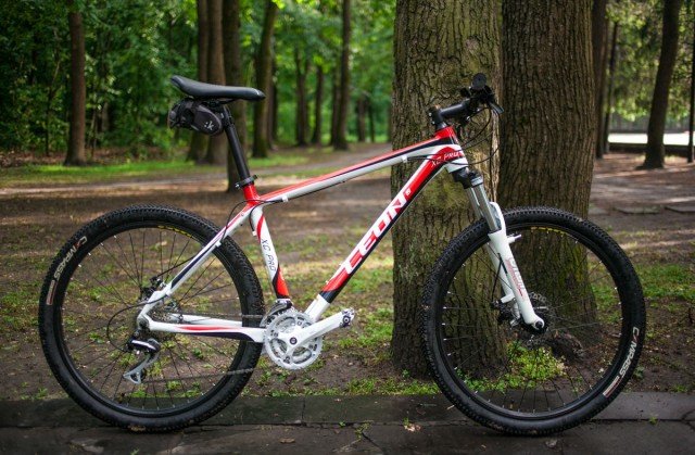

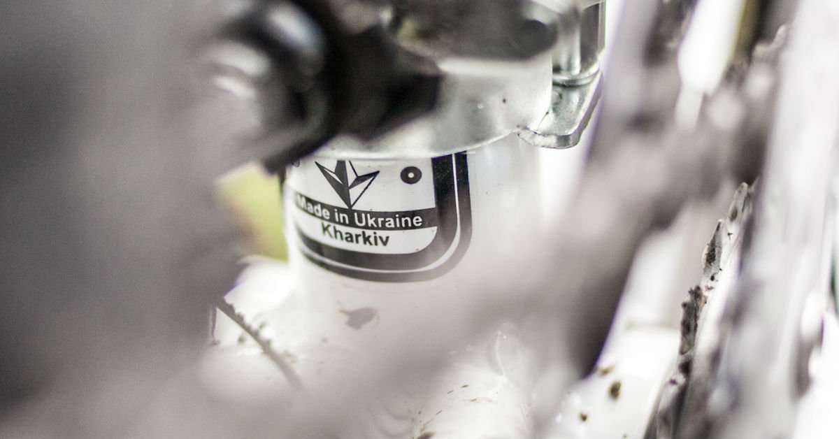

1.       Внешний вид, геометрия рамы и технологии:
LEON XC PRO имеет современный дизайн велосипеда для кросс-кантри. Геометрия велосипеда имеет спортивный уклон: острый угол рулевой трубы, короткий задний треугольник, большой провис каретки, длинная верхняя труба. Нижние перья имеют высоту 42 мм и ширину 20 мм, сделаны с применением технологии гидроформирования,  что дает чрезвычайно высокую жесткость заднему треугольнику. В то же время верхние перья изготовлены из труб малого диаметра, благодаря чему снижаются вибрации при езде. Острый угол рулевой трубы позволяет улучшить управляемость на высоких скоростях (что я действительно смог ощутить при езде на этом велосипеде). Крепление дискового тормоза Postmount позволяет использовать дисковый тормоз без переходника и более эффективно передавать тормозное усилие.
Отшлифованные сварочные швы и конический рулевой стакан придают особую красоту и мощь раме велосипеда LEON XC PRO.
длина подседльной трубы: 465мм
длина верхней трубы: 585мм
длина верхней трубы: (горизонтальная): 610мм
длина нижних перьев: 420мм
колесная база: 1086мм
провис каретки: 50мм
высота рулевого стакана: 120мм
угол рулевой трубы: 70мм
угол подседельной трубы: 73мм
длина вилки: 475мм
внутренний диаметр подседельной трубы: 30,6мм
Ширина каретки: 68мм
материал: AL 6061
тип рулевого стакана: 1,1/8-1,5 tappered (конический)
крепление тормоза: диск, post mount  (позволяет установить дисковый тормоз  без использования адаптера).
бонки выполнены под гидролинию
проводка тросов: верхняя
Амортизационная вилка RST GILA белого цвета с черной короной, гармонично вписывается в цветовую гамму велосипеда, конечно крепления под вибрейки здесь лишние, но зато так будет проще при надобности эту вилку продать. Шатуны Prowheel белого цвета тоже выглядят гораздо интереснее, чем например Shimano FC-M171, которые обычно ставят на велосипеды такого уровня. В остальном дизайн ничем не выделяется, поэтому расписывать не буду – смотрите фото.

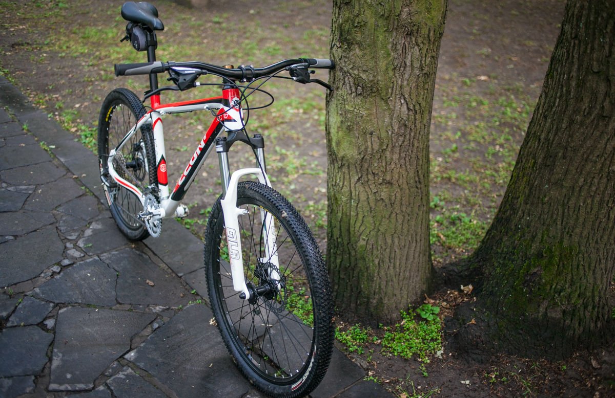

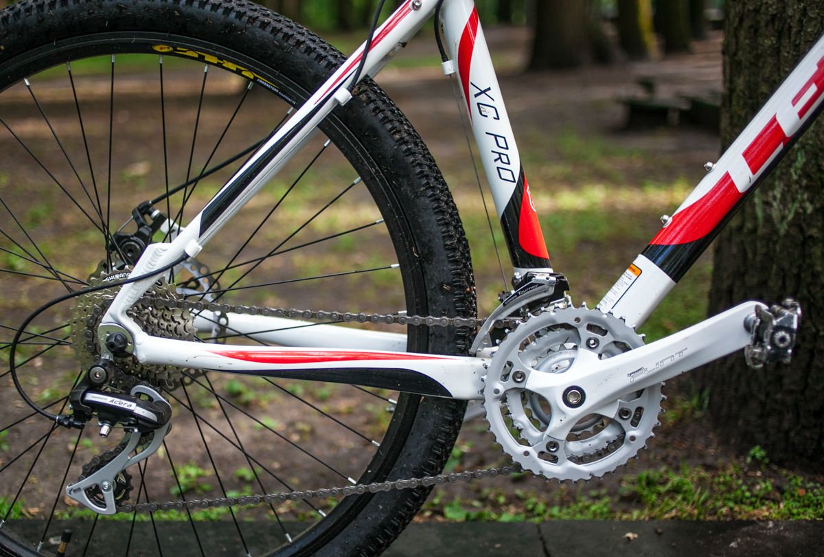

2.       Технические характеристики:
LEON XC PRO имеет стандартный набор компонентов для этой ценовой категории:
Вилка
RST GILA ML 1-1/8", ход  100mm, механический локаут
Руль
Adomo, 31.8, алюминий
Вынос
Adomo, длина 100мм, алюминий
Рулевая колонка
VP-J203AE 1-1/8”+1.5” (конусная+переходник на прямой шток)
Каретка
VP BC82
Шатуны
PROWHEELFlint
Передний переключатель
SHIMANO TX-50
Задний переключатель
SHIMANO M-360 Acera

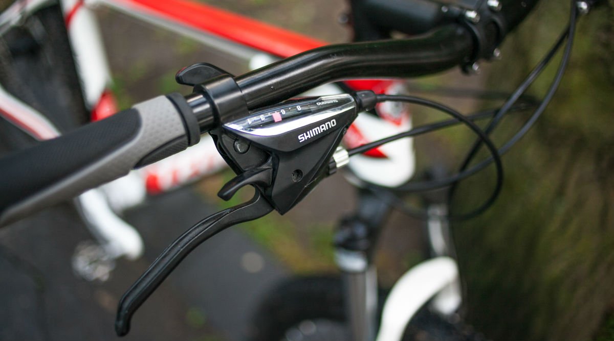

Ручки переключения
 SHIMANO ST-EF65
Кассета
 CS-HG40, 11-32T, 8 зв. ACERA
Цепь
KMC Z-71
Втулка передняя
JOYTECH D041DSE
Втулка задняя
JOYTECH D142DSE
Обода
JHT, двойной, алюминиевый
Покрышки
Wanda Compass 26*2,00
Тормоза
Jak 5B дисковые, 160/160
Подседельный штырь
Adomo 30,4*300mm, алюминиевый
Седло
Leon XC Energy
Педали
Younghua 20X
Грипсы
Leon 130mm

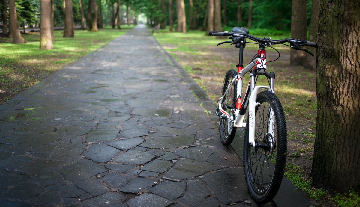

Для начала я поставил контактные педали и снял с системы пластиковую защиту цепи. Хотя руль и так расположен достаточно низко, мне все же захотелось перевернуть вынос – что бы получить максимально низкую, вытянутую посадку (как я привык ездить на своем основном велосипеде).
Первая часть моего пути была по асфальту. LEON XC PRO оказался довольно резвым – очень хорошо набирал скорость, отличный накат по ровной поверхности, легко въезжать как в торчки так и на затяжные подъемы. Особенно преимущество геометрии с короткими перьями ощущалось в резких коротких подъемах в лесопарке – велосипед  просто залетал на горки и мне не приходилось переключаться на более легкую передачу.
Покрышка Wanda Compass катится по укатанному грунту и по асфальту абсолютно бесшумно и без особых усилий. Так же на удивление хорошо ведет себя в повороте, не срывается в колее и не проскальзывает на корнях. Позже начался дождь и я двигался по мокрому грунту, а потом и по мокрой траве – понравилось, что на резину практически ничего не налипает, например рядом ехал велосипед обутый в Смарт Сэмы так вот – там где Сэм был уже весь залипший – моя покрышка оставалась практически чистой и велосипед  почти не испачкался.
Еще один приятный момент это управление и то как велосипед входит в повороты – например там, где я обычно притормаживаю на своем Cannondale с 29 колесами  - на LEON XC PRO я вдруг почувствовал больший контроль и входил в повороты на полной скорости. Думаю, это преимущество в рулежке было достигнуто за счет низкой посадки грамотным проектированием геометрией рулевой трубы.

Настроенная трансмиссия - работает как часики. В прошлом сезоне я проехал на Shimano Acera 5000 км и не могу сказать о нем ничего плохого – если переключатель настроен, рубашки и тросики в надлежащем состоянии– то все переключается не хуже более дорогих Alivio, Deore и выше.
Еще заметил, что с моноблоком ShimanoST-EF65 переключение происходит по четче, чем если бы тут стоял более распространенный  ST-EF51. Единственное что не понравилось – очень длинные тормозные ручки, но тут скорее дело личных предпочтений.

irybka
irybka
Эм, а где там гидроформинг, я все фотки три раза просмотрел да так и не увидел.
Сравнение с 29er кадейлом в повороте - это конечно сильно.
23.06.2015 16:20
Sergey Dmitrienko
Sergey Dmitrienko
а как можно по фото отличить гидроформинг это или нет?...
23.06.2015 17:02
