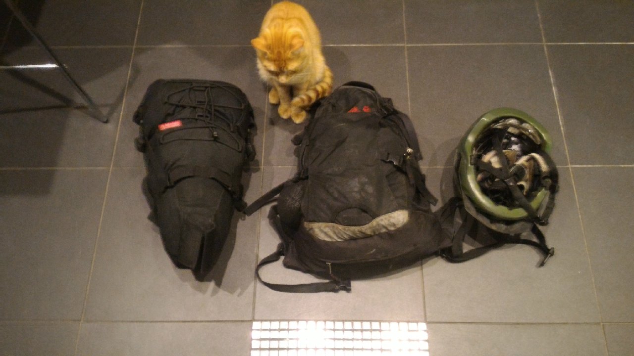

                Переходим к распаковке. Кот в мероприятии не участвовал и в комплект снаряжения не входит. Просто, в кадре он появляется быстрее, чем я успеваю указать ему направление...

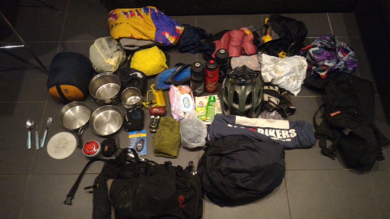

Велосипед 1
Подседельная сумка и рюкзак
Внутри находятся - спальник ; кухня (котелок, крышка от него (она же сковородка), разделочная доска, миска, кружка, вилка, ложка, нож и газовая горелка с баллоном - все это размещается внутри котелка и упаковано в чехол); комплект велоформы (вторая на себе); термик; ветровка; куртка и штаны для дождя; несколько бафов; "гражданская" футболка; в пакете трусы, носки и, так сказать, предметы личной гигиены - лень перечислять; полотенце из микрофибры; большая пачка влажных салфеток; велочехол; герметичный чехол для телефона; шлем, очки, перчатки; аварийный фонарь в чехле; ремкомплект (мультитул, насос, электронный манометр, камера (это фэтбайк - камера соответствующих размеров), тряпка из микрофибры для вела; крем и спирали от "кривосисей"; три велобутылки по 0.75 (две для воды, одна для бухла); тапки; герметичный чехол для денег и документов.

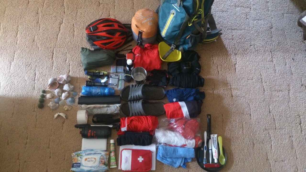

Велосипед 2 Рюкзак и внутрирамная сумка. Спальник и тент на внешней подвеске
Снаряжение следующее - спальник; по велоформе и предметам личной гигиены так же как и в первом случае; миска, кружка, ложка; сковородка; аптечка; ремнабор к велику, складной нож; налобный фонарь; дождевик; скотч; большие полиэтиленовые пакеты для герметизации при дожде и переправе через воду; большая пачка влажных салфеток; тент от дождя/ он же велочехол; шлем,очки, перчатки.
Кроме этого, у каждого телефон и внешний аккумулятор. Продукты необходимые для функционирования веломоторчика и поднятия бодрости духа покупаются, по мере необходимости в сельских магазинах - свободного места в рюкзаках для них вполне достаточно. А передвигаться сторону магазина (или в любом другом необходимом направлении), без лишнего груза, можно гораздо быстрее и с меньшими энергозатратами.

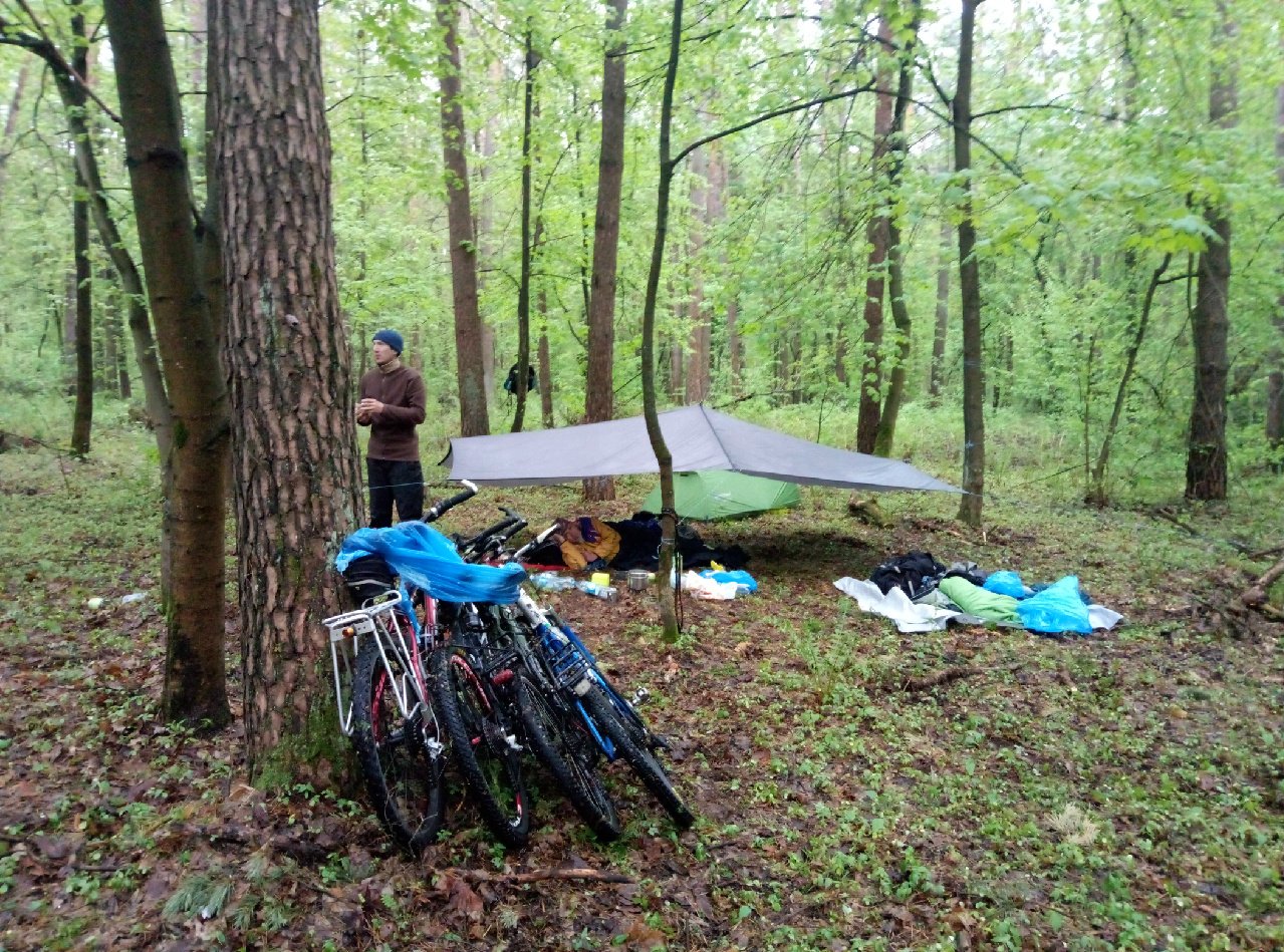

Вариант 1 - полиэтиленовая пленка.
   Фото сделано во время дождя с достаточно сильным ветром. Под пленкой сном праведника спят четыре человека. Тряпка с веревками на переднем плане - та самая пресловутая палатка. Двое из находящихся под пленкой безуспешно пытались ее поставить, но сильный ветер не дал им осуществить задуманное.

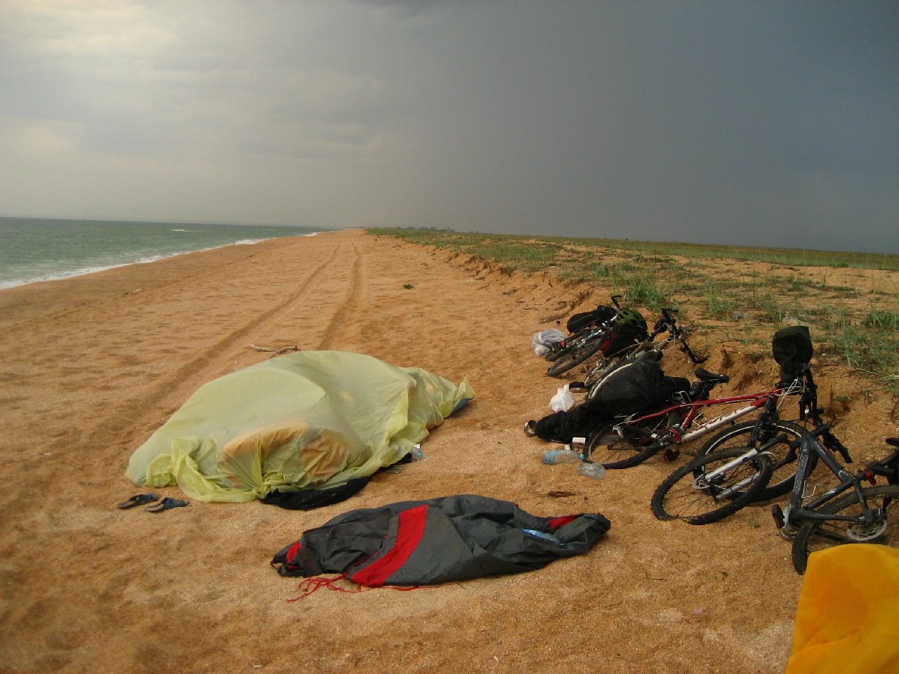

Вариант 2 - тент.
Специально для тех, кому использование полиэтилена покажется чересчур примитивным и непрофессиональным. Решает большинство проблем связанных с дождем и излишне ярким солнцем. Тент на фото вмещает четыре человека с вещами. Такой же тент, но поменьше делается из велочехла к велосипеду 2 с распаковки, которую мы смотрели раньше. Велочехол специально для этого предназначен и имеет соответствующую конструкцию.
