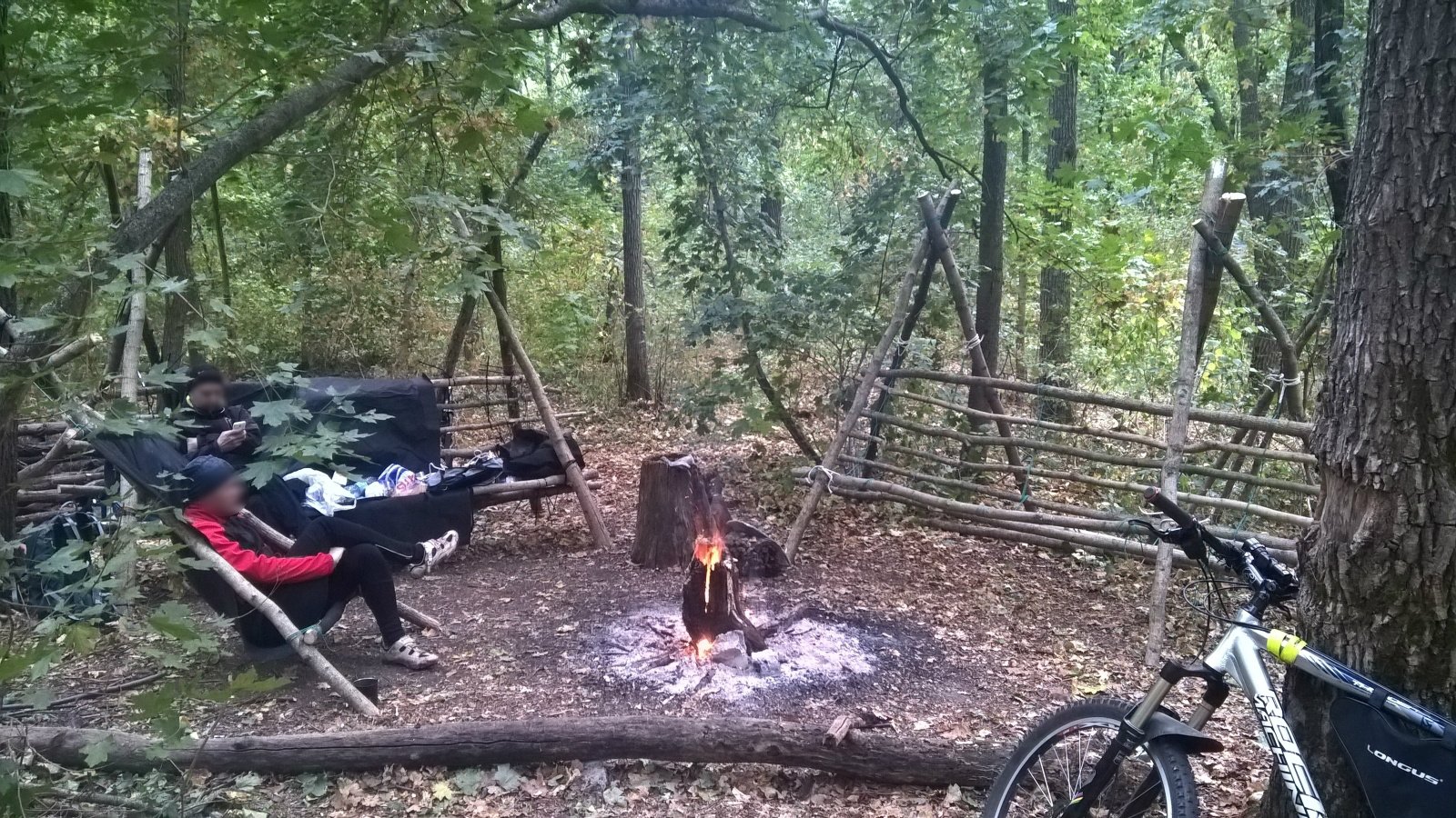

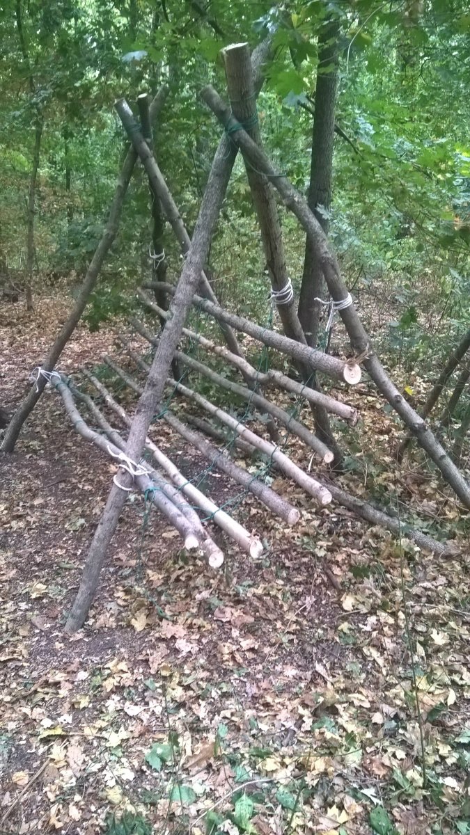

Вдохновлённая изобретательностью Адвоката Егорова в недрах ДЖД была рождена модель лесной лавочки.
Обладает рядом преимуществ, среди которых, как это ни странно, но удобство непосредственно сидения.
Конструкция достаточно простая и понятная из фотографий.
Стоимость крепёжного материала составляет около 100 гривен или 4$ в ценах рынка Барабашово.
Вам понадобится 15 метров прочной верёвки, в данном случае "корабельный" канат и 100 метров более мене прочного 4 мм шнура. Или 60 метров любой верёвки или шнура с разрывной нагрузкой выше 150 кг. Опытный образец был собран на пластиковых стяжках 7.6 х 400 мм.
Кроме этого необходимо около 4 часов на заготовку пиломатериала и сборку.
Перед сборкой необходимо освоить четыре вида узлов - схватывающий, прямой, восьмёрку, констриктор. Желательно потренироваться вязать их одним концом.
Треноги собраны из стволов длиной 240 см и диаметром около 7 см. На сиденье длина 290 см и диаметр около 5 см.
На ходовых испытания лавочка выдерживала четырёх не крупных взрослых и троих стандартных детей.
Берегите лес!
