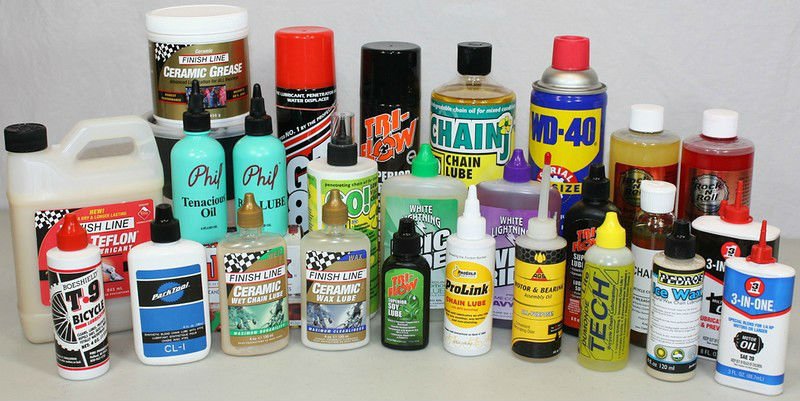

Год назад мы уже проводили похожий тест в этой лаборатории, нынешние результаты оказались сопоставимы и включены в таблицу. В прошлый раз мы прогнали 30 популярных смазок, а сейчас добавили ещё 25 для анализа. Тогда мы выяснили, что смазки с тефлоном так же хороши, как и на основе воска, поэтому добавили в нынешний тест ещё больше смазок с таким же составом. Плюс решили протестировать несколько «волшебных» лубрикантов, на упаковках которых производители уверяют нас в чудесных результатах в следствие применённых нанотехнологий. Ну и приплюсовали совсем популярные продукты, типа Pedros Syn Lube, купив их в магазинах.
В процессе тестов мы прокапывали цепи жидкой смазкой, расплавленным воском (парафином), брызгали спреями, автосмазкой, и даже растительным маслом!

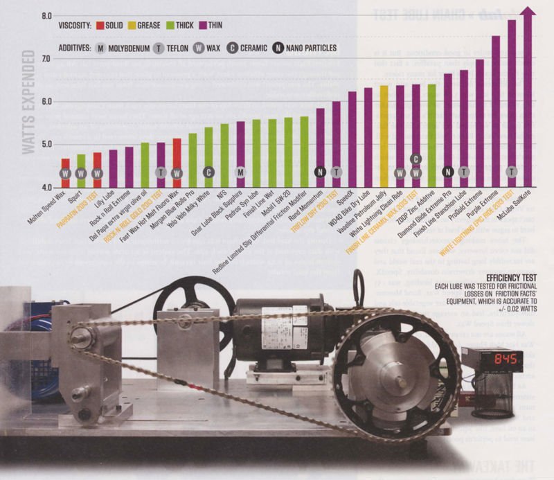

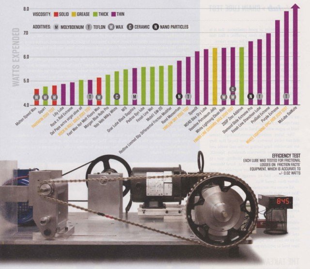

По результатам, в этот год самой быстрой опять оказалась не самая традиционная смазка – Molten Speed Wax – как следует из названия, на основе воска. Её нужно расплавлять перед нанесением, и основана она на формуле разработанной в лаборатории Friction Facts.
В прошлом году твёрдый парафин, доступный в любом магазине, оказался самым «быстрым» при добавлении тефлона или молибдена, что предсказуемо вычло 0.14 Ватт из энергетических потерь – не много, но показательно.
Но настоящим героем теста оказалась Sqiurt Lube. Это быстрейшая смазка «прокапывательного» типа из всех тестов, даже быстрее прочих парафиновых, но всего на 0.10 Ватт медленнее чем лабораторная Molten Speed Wax. Squirt также основана на сыром парафине (из которого и получают полноценный) с остатками масла. Она оказалась быстрее даже после несоблюдения инструкции по использованию – просушки около восьми часов после нанесения.
Основанная на парафине, она не собирает грязь и всякую хрень на кассету. В наших тестах она оставалась на цепи немного ниже средних показателей – 480-650 км при хороших условиях, но зато её намного удобнее наносить чем простой парафин, что важно для многих велосипедистов.
Разница между худшей и лучшей смазками составила 3.68 Ватт. Удивительно, но подсолнечное масло из ближайшей бакалеи оказалось четвёртым по скорости :) Ничего не скажем о том, сколько она продержится на цепи, но универсальность оной заслуживает уважения. :)
Смазки с заявленными нанотехнологиями не прыгнули выше головы; однако они показали отличную несмываемость в реальных условиях, что хорошо сказывается на надёжности привода. Смазка SpeedX оказалась на 1.53 Ватта медленнее, чем Speed Wax, a Rand Momentum с растительным маслом и наночастицами  выказала средний результат – на 1.15 Вт медленнее Speed Wax.
Ежу понятно, что все восковые смазки отличаются по составу. Та же очень быстрая Wax Hot Melt Fluoro разработана для кросс-кантри, отличная, но на пол ватта медленнее лабораторной.
Как было сказано раньше, некоторые добавки в парафин оказываются весьма эффективными – например, с молибденом и PFTE, смазки Gnar Lube Black Sapphire и Molten Speed Wax, а также с маслами сырого парафина смазка Squirt. Восковые смазки на основе растворителей справлялись с тестом чуть хуже.

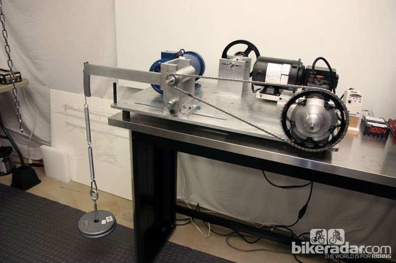

Лаборатория Friction Facts и её владелец Джейсон Смит прогнали все 25 смазок-участниц через один и тот же тест на эффективность, запротоколировав всё для желающих повторить и воспроизвести. Оборудование откалибровано собственной лабораторной смазкой, так что, все данные сравнимы напрямую.
Каждая смазка тестировалась на трёх топовых цепях от производителей SRAM, Campagnolo и Shimano и финальными результатами для каждой смазки являлось усреднённое значение со всех трех цепей. Цепи очищались перед каждым тестом шестью стадиями (от растворителей до ультразвуковой обработки).
После смазки цепи вешались на тридцатиминутную просушку, вытирались досуха и монтировались на стенд, где гонялись в течение минуты под натяжением в 27 килограмм, что эквивалентно 250 Ватт мощности при педалировании, затем закапывались смазкой повторно и гонялись в тестах на нагрузку.
Если производитель смазки заявлял время, необходимое для просушки, оно соблюдалось после второго смазывания.
В течение загрузочного теста каждая цепь крутилась 10 минут, или до момента стабилизации уровня трения. Точность стенда +/- 0.02Вт, а потери 0.25Вт на керамических подшипниках вычитались из результатов.

Вертикальная шкала – потери в Ваттах. Чем меньше, тем лучше.
Горизонтальная – внизу подписаны названия смазок.
Буквы в круглом – пиктограммы для ясности, где W – парафин, C – керамика, N – нано-присадки, Т – тефлон, М – молибден.
Цветом выделены: Красный – твёрдая смазка, жёлтый – густая смазка, , зелёный – укладывалась толстым слоем, сиреневый – тонким.
