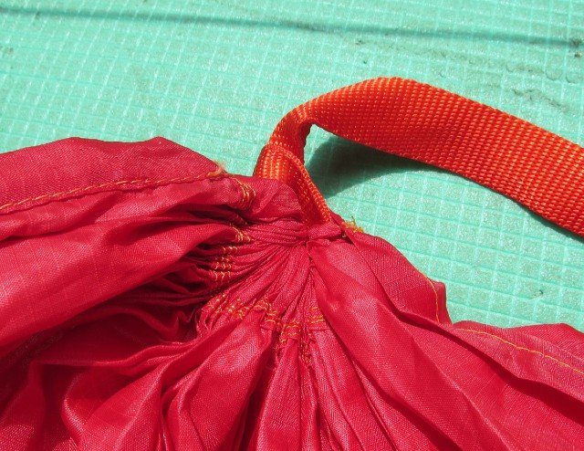

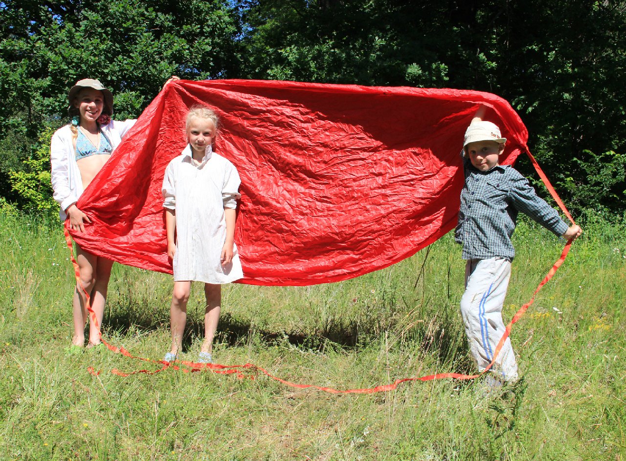

В развернутом виде, комплектация - мешочек, гамак со стропами. Стропы - достаточно жесткие ленты, шириной 20 мм, длина - 3 метра. Ткань полотнища - армированный рипстоп, "ползти" в случае протыкания не должен:
Сразу обращает внимание - простое и надежное крепление полотна к стропе (удавка из стропы, в которую продето полотно):

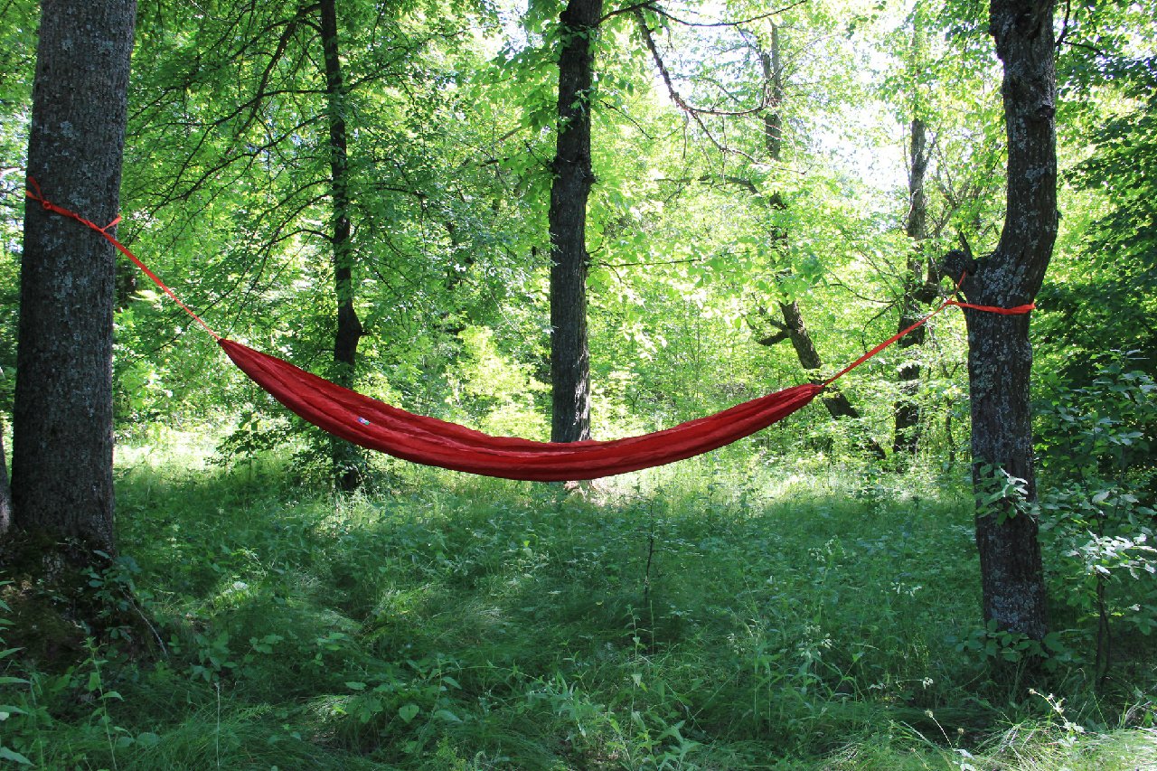

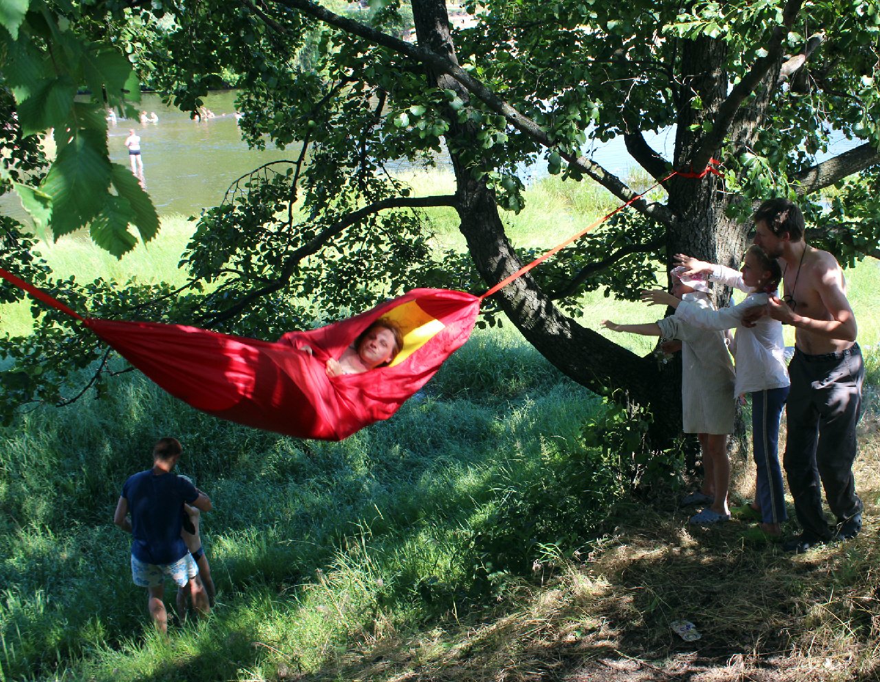

Находим деревья потолще. Вуаля:
Начнем-с. Статика. 100 кг:
Выдержало. Статика - под 200:

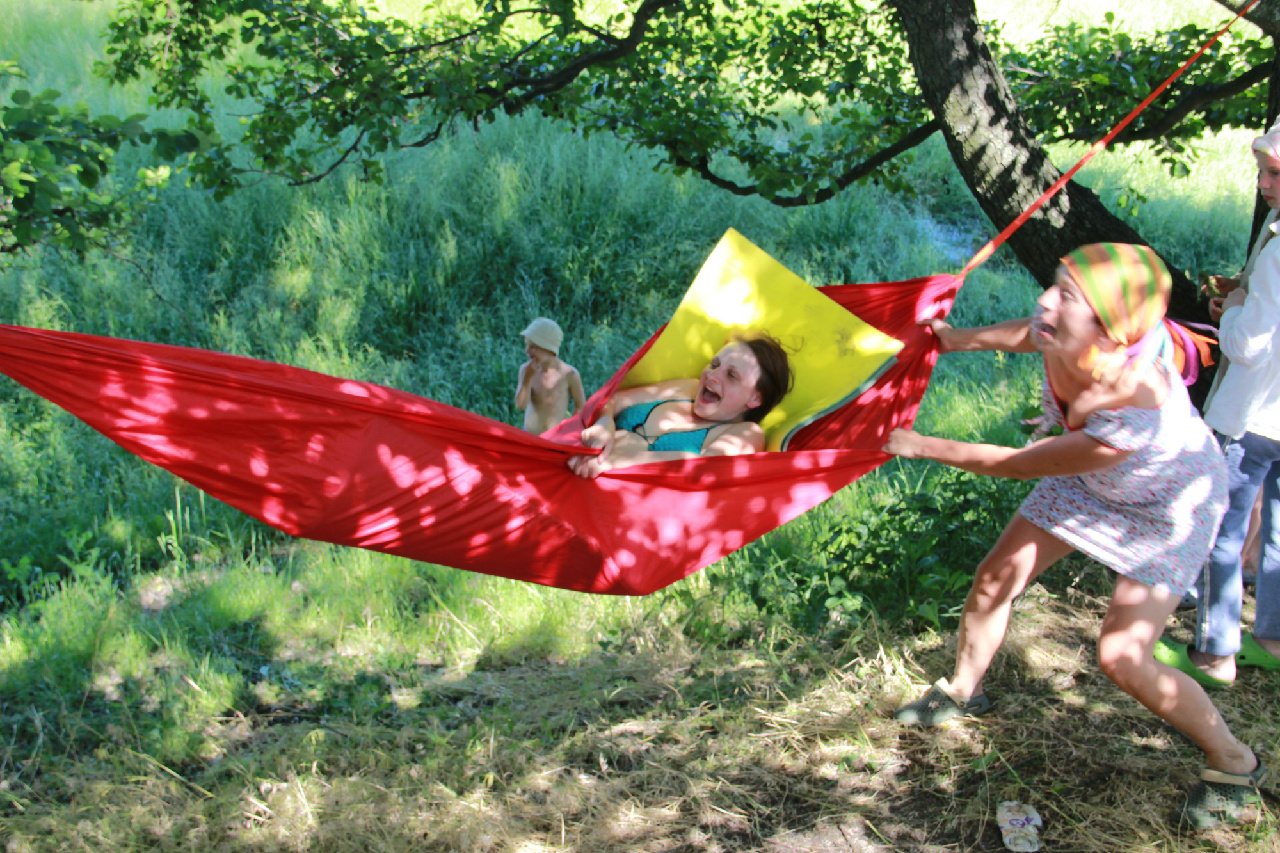

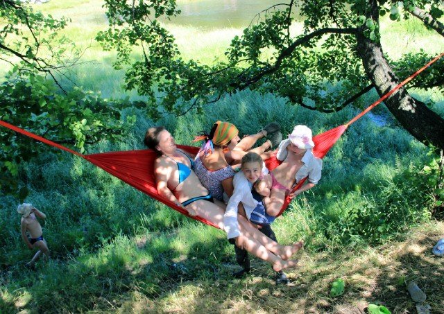

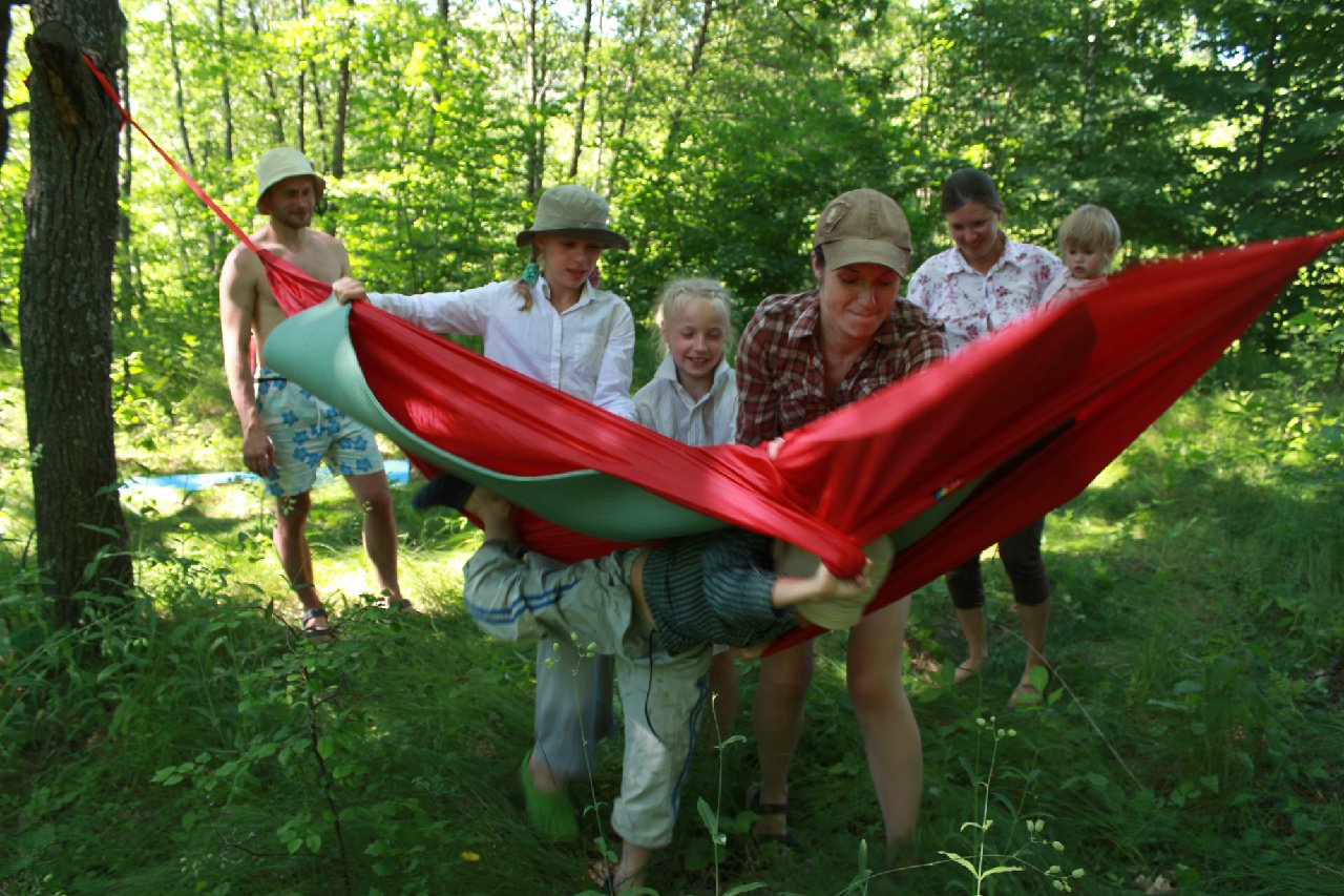

Ладно. Добавим детей:

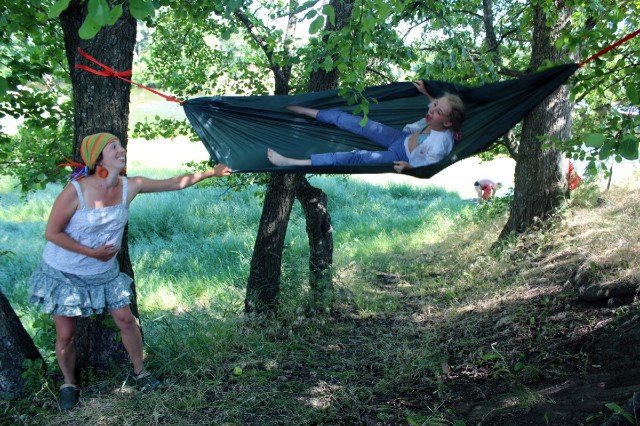

Теперь оставим детей одних:
Вроде работает. Особо настырных попросим так:

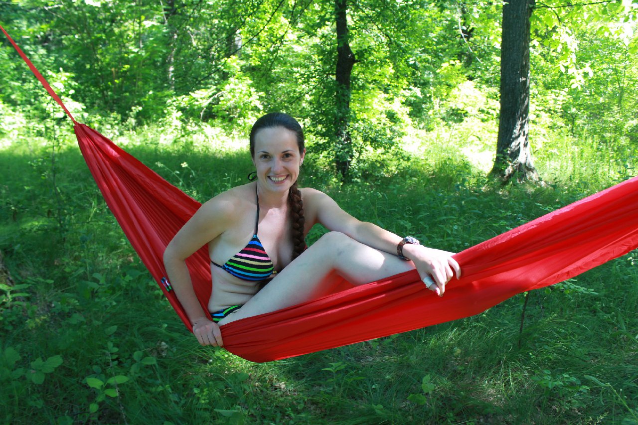

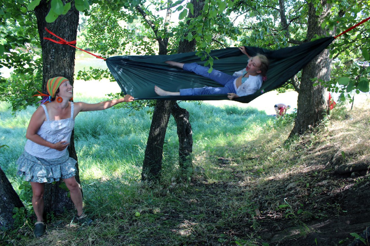

Теперь динамика. Вначале аккуратно:
Завернуться можно не только от дождя, но и чтобы не выпасть:
Затем - по-настоящему. Держит...:
Активно и долго раскачивались с массой около 200 кг - по 4-5 человек за раз. "Масса" активно трепыхалась и визжала:

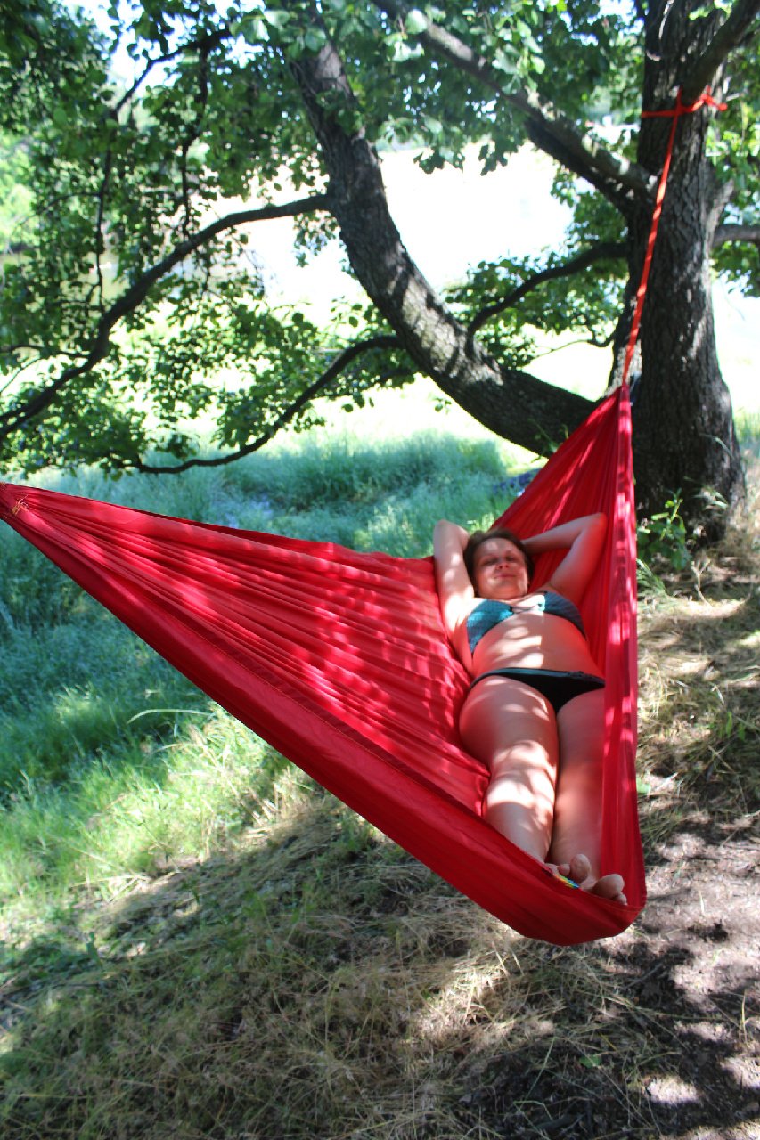

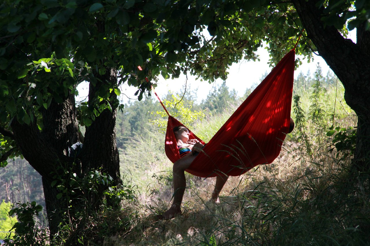

Хватит издевательств, ниже - режим "отдыха" (сна), чтобы исключить затекание прогнувшейся спины - необходимо лечь по диагонали. Выходит практически горизонтальное положение тела. Без жесткого коврика:

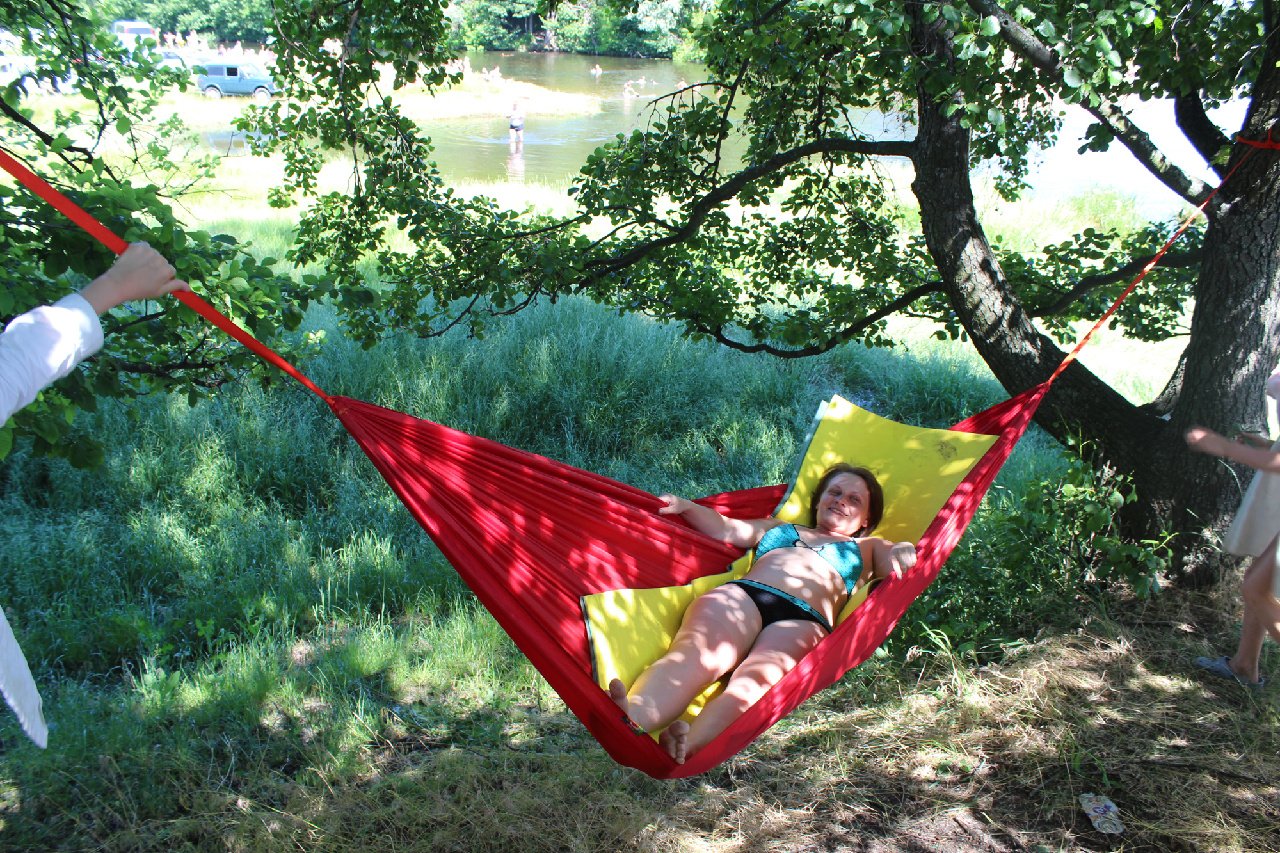

То же с парой ижевских ковриков:

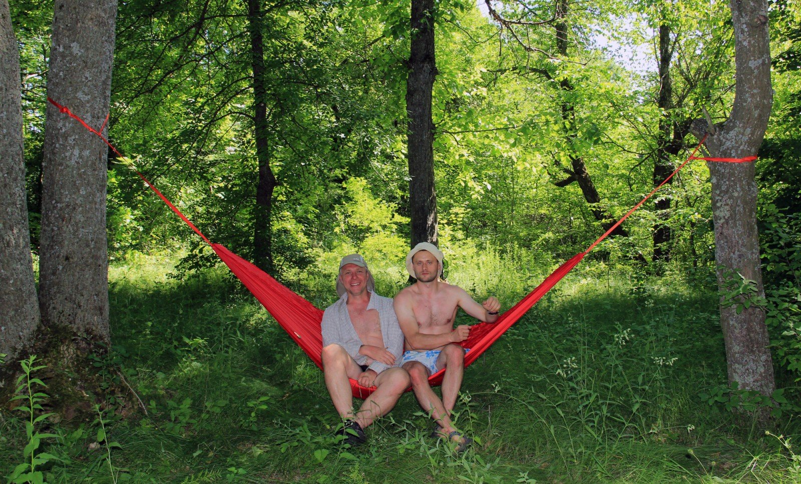

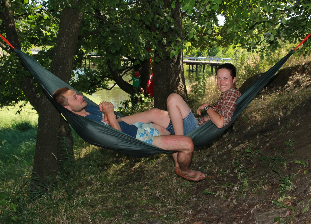

Красненький отправим отдыхать. Вдвоем лежать комфортно. Правда этим двоим сейчас все равно где лежать...:

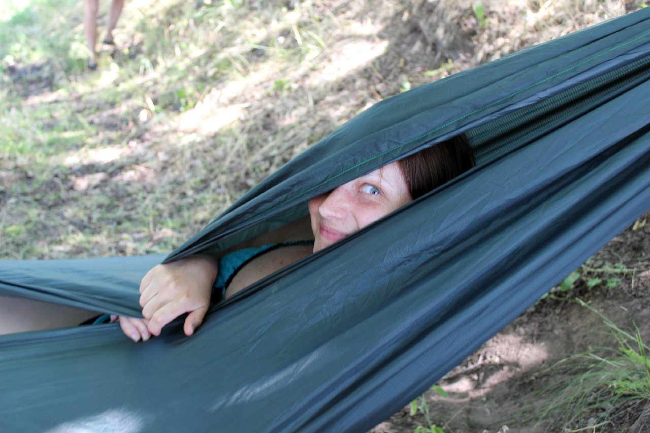

А теперь зеленый. "Зеленый" я сказал. Обойдемся без прелюдии:
Грузим больше, толкаем дальше:
Полотнище широкое. Можно полностью завернуться и сделать "солнышко". А можно спрятаться от дождя:
Выдержал и "зеленый". Опять они здесь...:

7. Для жесткости можно положить 1-2 "коврика". Лежать удобнее, положение более горизонтально.

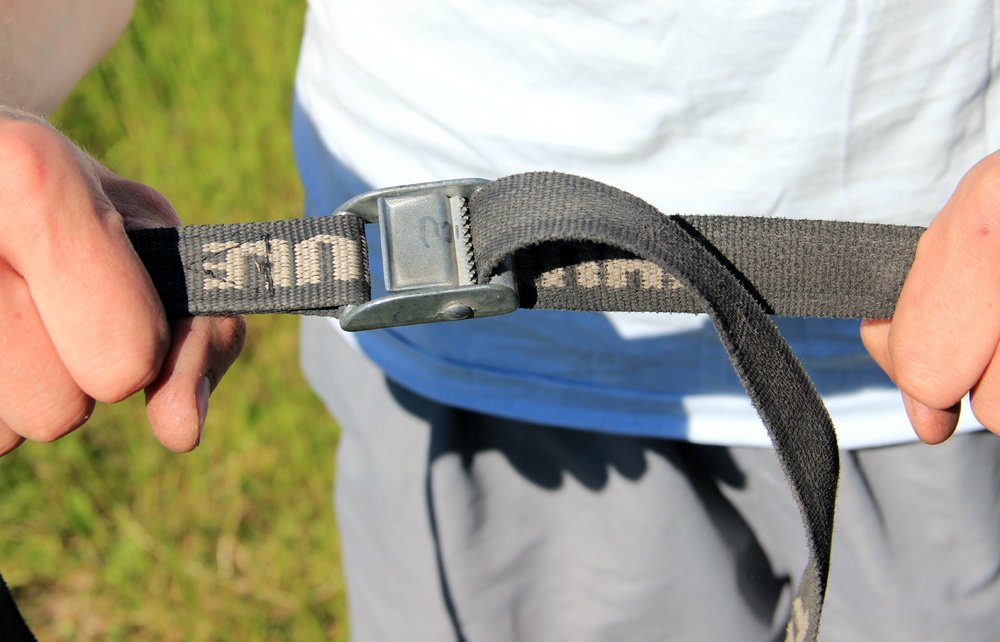

4. При длительных динамически нагрузках - стропы туго затягиваются. Возможно, лучше использовать пряжку, например такую:

Плюс 7 - на мой взгляд, с ковриком лежать менее удобно. Возможно, автор статьи мало экспериментировал с различными вариантами подвешивания. Коврик нужен только при низких температурах.

Минус 4 - да, иногда для этого используют пряжки, иногда другие системы подвеса (их много), но любая из них, будучи удобнее, повышает себестоимость. Некоторые системы подвеса в изготовлении проще, чем сам гамак (хотя и он не бог весть какой сложный), и эту модель при желании можно легко проапгрейдить самостоятельно.
