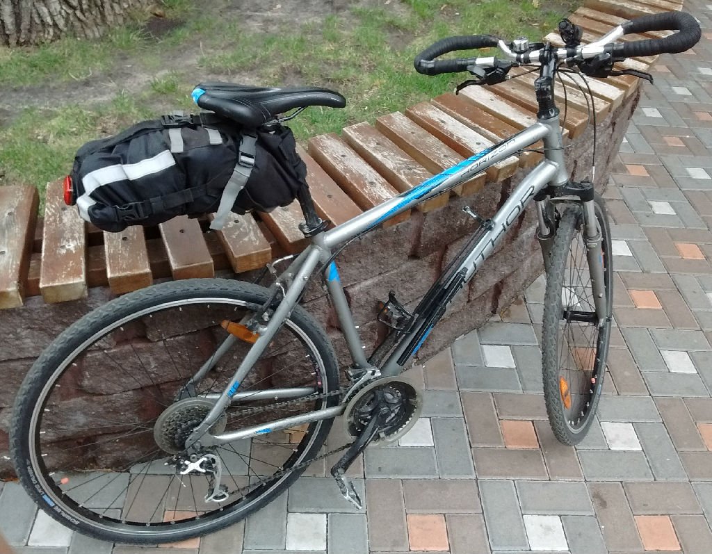

За даними виробника, сумка виробляється з нейлону 600D/420D з поліуретановим покриттям та є вологозахищеною. Матеріал досить міцний, але у червні 2017 р. при використанні щільно заповненої сумки (в якій знаходився в тому числі й трилітровий гідратор з планкою з жорсткої пластмаси) у сумці пробилася тріщина, яку пізніше було ліквідовано при ремонті силами майстерні MTOUR, де сумку заклеїли зсередини та поставили підсилювач з Cordura ззовні.
Маю зазначити, що при реальному використанні водонепроникною сумка не є. Найслабшим місцем у цьому аспекті є шви, які не мають герметизації, а складна форма не дозволила надійно загерметизувати їх навіть в умовах професійної майстерні (де таку спробу зробили при ремонті). Не є повністю водонепроникним і основний матеріал сумки, причому його водонепроникність додатково погіршується з часом унаслідок появи тріщин на внутрішньому покритті (див. фото). Отже, щоб вміст лишався сухим, в дощову чи снігову погоду сумку слід використовувати з внутрішніми пакетами, або ж із зовнішнім чи внутрішнім гермомішком тощо.
Сумка має стрічки, нашиті у формі петель, для кріплення додаткових елементів спорядження зверху та знизу. Крім того, знизу є хрестоподібна шнуровка. Шнуровка досить довга; при використанні сумки без багажника кінець шнуровки потребує акуратного закріплення, бо інакше може торкатися заднього колеса.

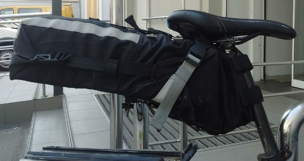

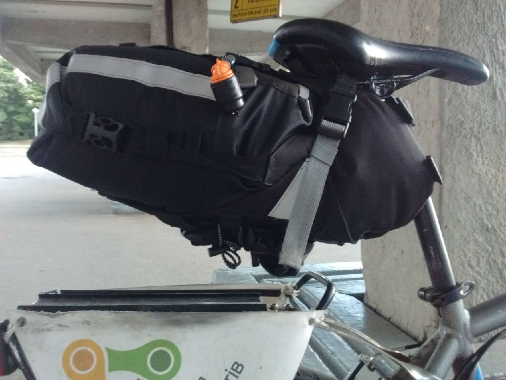

Стрічки, якими сумка кріпиться за рейки сідла, мали трищілинні пряжки. Відтак, для того, щоб зняти сумку з рейок, потрібні час та певні зусилля, а при використанні в місті знімати сумку з велосипеда та знову на нього кріпити доводиться досить часто. Це пов’язано як з ризиком крадіжок (коли пристібнутий замком велосипед залишається на стоянці), так і з необхідністю чи бажанням завантажити сумку безпосередньо в магазині тощо. В зв’язку з цим ще на початку використання сумки виникло бажання замінити пряжки на застібки типу «фастекс», що й було зроблено при ремонті сумки в майстерні MTOUR. Фастекси надійно тримають навіть сильно навантажену сумку; на моє суб’єктивне враження, її кріплення до сідла стало навіть жорсткішим, ніж було з пряжками. Сумка тепер знімається з сідла за лічені секунди. (Встановлення, особливо заповненої сумки, займає більше часу, зокрема внаслідок того, що довжину верхніх ременів довелося зменшити при встановленні фастексів, і тепер вони дещо складніше протягуються під сідлом. Але процес усе одно зручніший, ніж з трищілинними пряжками.)
Сумка в цілому міцно тримається на велосипеді, практично не розхитується (особливо після вищезгаданої заміни пряжок на фастекси) при маневруванні. При великому завантаженні дещо слабнуть ремені кріплення за рейки сідла, і при максимальному завантаженні сумка у довгій поїздці (кілька годин) може лягти на багажник, а якби його не було встановлено, могла б, скоріш за все, опуститися ще нижче, якщо ремені не підтягувати. Водночас гадаю, що більшість велосипедистів, які користуються сумкою цієї моделі, навантажують її менше, ніж я (див. нижче про мій режим використання), тому можна очікувати, що підтягувати кріплення їм доводиться рідше.
На сумку нашито світловідбивальні елементи: дві поздовжні стрічки, коротку стрічку-петлю ззаду, за яку можна кріпити задній ліхтар або світловідбивач (катафот), а також дві стрічки з боків у нижній частині. З часом світловідбивальні стрічки дещо потемнішали, але продовжують виконувати свою функцію в цілому непогано.

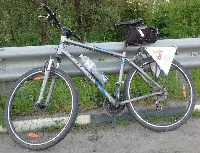

Сумку я активно використовую в різних режимах. Вона проїхала веломарафон «Поліська Січ» (близько 300 кілометрів, причому з великою часткою ґрунтових доріг та бруківки), кілька бреветів (два 200-кілометрових, один 300-кілометровий та один раз близько 420 кілометрів у незакінченому 600-кілометровому бреветі), 270-кілометрову добову поїздку дорогами з твердим покриттям (Київ — Бердичів — Вінниця), десятки походів вихідного дня від 50 до 150 кілометрів. У місті я постійно користуюся сумкою при поїздках у справах, за продуктами тощо, регулярно навантажуючи її досить великою вагою (до 4-5 кілограм).

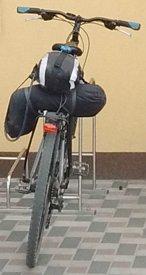

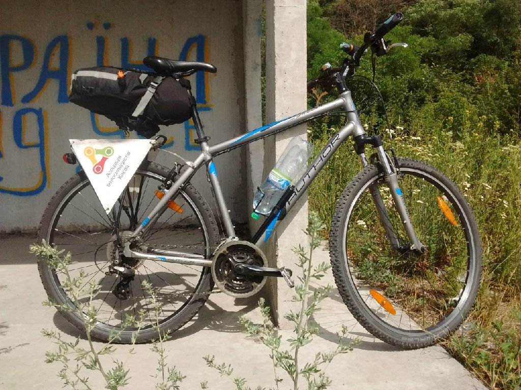

В одному з велопоходів вихідного дня без ночівлі я спеціально набив сумку одягом та взагалі всім необхідними речами, які могли б знадобитися у дводенному велопоході, крім казанка та харчових продуктів, а під сумкою на багажнику закріпив намет, у чохол якого поклав і трилітровий гідратор (див. фото).
Стало зрозуміло, що додавання навіть невеликої сумки в раму або на кермо дозволило б розмістити на велосипеді й продукти та казанок, і таким чином їздити у дводенні чи триденні велопоходи без жодних баулів. (Нагадаю, що об’єм підсідельної сумки при цьому становить 12 літрів, тобто вона є «маленькою серед великих».)
