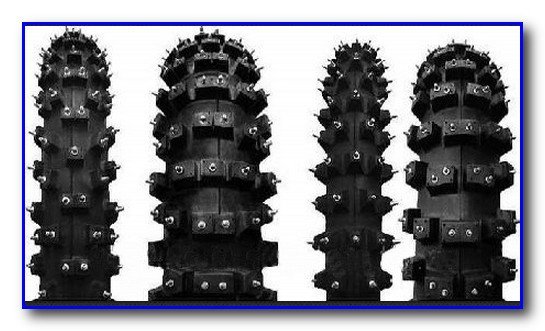

Зимняя покрышка с шипами.
Зимние покрышки имеют на своей поверхности шипы, которые состоят и двух составляющих: оболочка и сам шип. Недорогие покрышки имеют стальной шип. А дорогие – оболочка выполнена из нержавеющей стали, форму и изготовлен из износоустойчивого материала, например, карбид вольфрама  или же для облегчения веса может быть выполнена из различных алюминиевых сплавов. Помимо шипов зимняя покрышка имеет своеобразный высокий протектор, что позволяет уверенно чувствовать себя даже в заснеженную погоду.

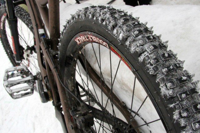

Эффективность зимних шипованных покрышек можно почувствовать, катаясь на невысоком давлении в покрышках. Высокое давление не позволит контактировать всем шипам, а лишь малой части из них, с поверхностью дороги. Также при температуре выше +5 зимние покрышки использовать не рекомендуется.

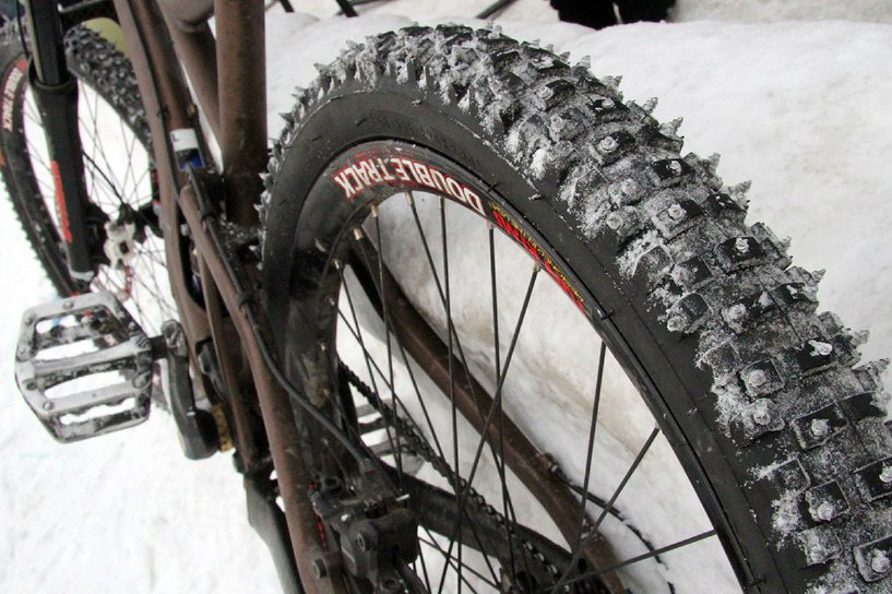

Что касается цены — тут надо размышлять таким образом: во-первых, это безопасность, которая не может слишком много стоить. Во-вторых, это вложение денег на весьма долгий срок, потому-что пробеги зимой, как правило, небольшие, и при условии правильной эксплуатации шины прослужат много лет. Разделите цену хотя бы на пять лет, и увидите, что сумма не такая уж и большая. Конечно, цена зимних шипованных покрышек приближается к цене автомобильных. И если  вы все же не можете позволить себе потратить такие деньги на зимнюю шиповку, не надо отчаиваться. Некоторые умельцы  довольно легко шипуют резину самостоятельно. Это занятие длительное и потребуется немного терпения и усидчивости. Для начала необходимо выбрать покрышку – лучшим вариантом будет покрышка с грубым протектором в несколько рядов. Также понадобятся шурупы-саморезы длинной 13-15 мм, которые будем вкручивать изнутри покрышки, но сначала  шилом необходимо пробить отверстия под саморезы. Вкручивать саморезы желательно в три ряда – по бокам и по центру для надежного сцепления. При вкручивании саморезов нужно следить, чтоб они шли строго ровно, а не в сторону или еще как-то. Снаружи кончики саморезов нужно сточить, чтоб осталось около 2 мм. После того, как саморезы были вкручены желательно взять ненужную старую камеру и изнутри ею обклеить покрышку, что даст возможность защитить новую камеру от проколов шляпками саморезов. Вот  и все покрышка готова!

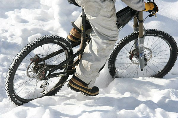

Этот вариант вполне логичен, но отнюдь не из соображения экономии, а наката. Многие велосипедисты делают так: пока зима еще не вступила в свои права, но заморозки уже регулярны и шансы нарваться на лед не равны нулю, они сначала надевают зимнюю покрышку только спереди.
Накат при этом почти не страдает, потому что переднее колесо вносит наименьший вклад в сопротивление качению, зато у вас будет страховка, что попав на скользкую дорогу, велосипед не сорвет в одно мгновение.
Занос заднего колеса развивается не так стремительно, и им можно в некоторой степени управлять. Но когда начинаются регулярные снегопады, то шиповку обязательно нужно поставить на оба колеса.

На последней фотке резина больше похожа на самодельную - видна резьба на вкрученных шурупах. Соответственна все достоинства, кроме наличия шипов тут отсутствуют. А шипы нужны исключительно для езды по льду или обледенелой трассе, что бывает совсем не часто.
