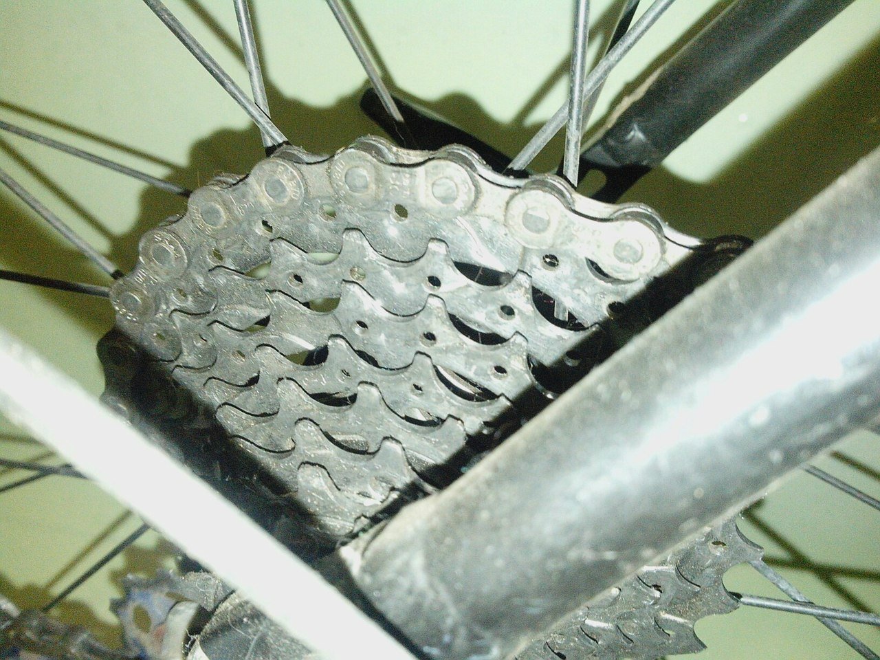

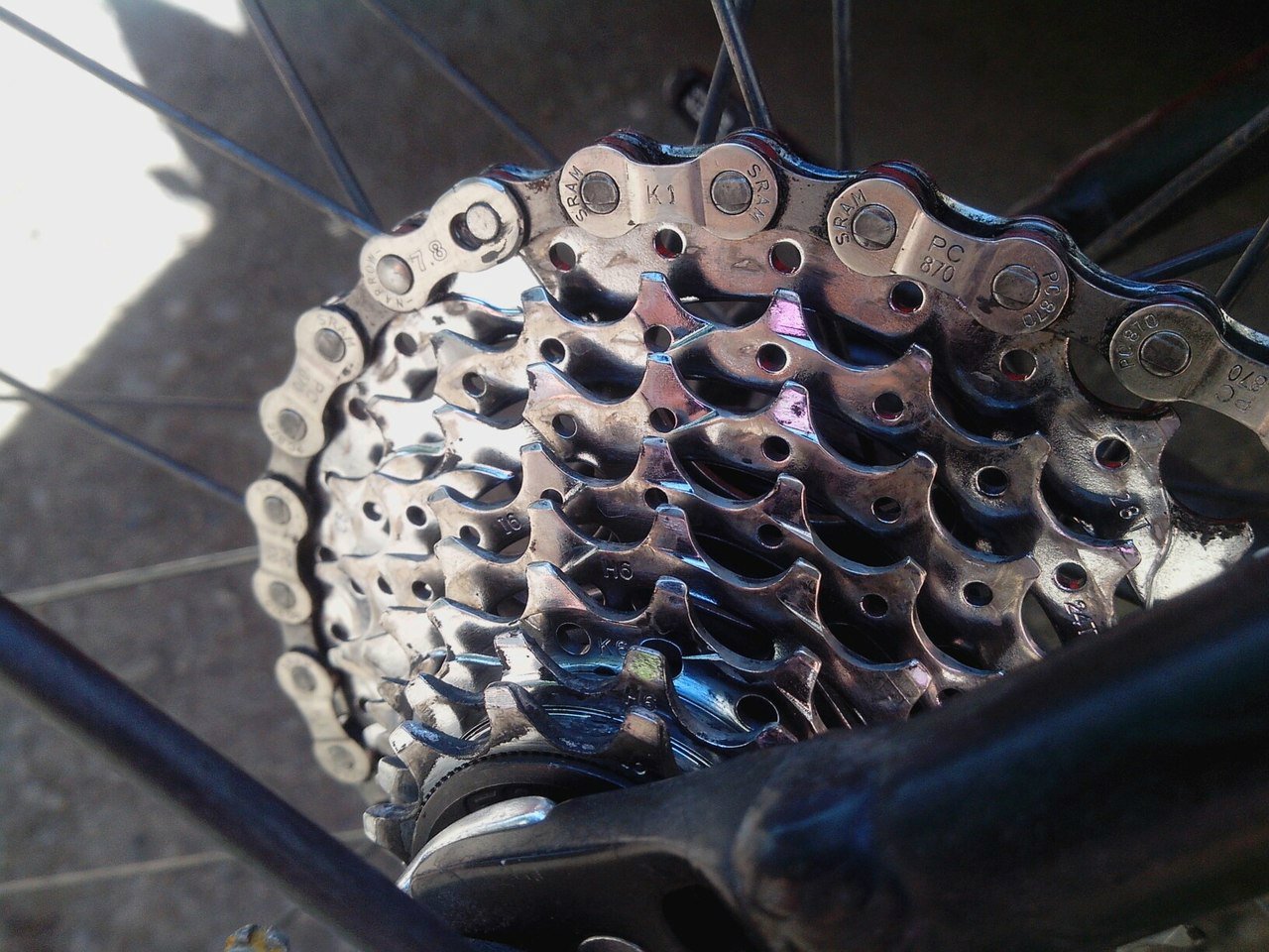

Сегодня в первые, после мойки цепи, системы и кассеты-  руки остались почти чистыми! А это после двух велосипедов!
Я давно подумывал, что для цепи надо бы какойнить жижи прикупить. Ибо чувствовал, что стиральные порошки, пол-литровые бутылочки с бензином, где полощится цепь - это всё нито.
Но цена!!!!
Если Вы погуглите по магазинам средства для мытья цепи, то ценник будет примерно от 1 грн за 1 мл.
Как по мне - то это до фига.

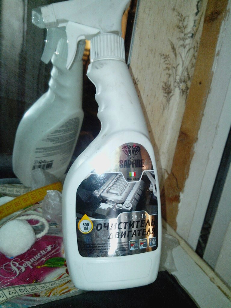

Сегодня был в Дафи (почти ашан).
Наткнулся на средство для чистки двигателя.
Цена примерно 50 грн за 500 мл. Спрей. Поворотный колпачёк регулирует струю: off, спрэй, струйка.
Как оказалось, я ещё и дорого купил.
Рядом на витрине стоял той же фирмы, во флаконе другого цвета и объёмом 700 мл.
Эффект - потрясающий!!!!
Пыщь-Пыщь-Пыщь-Пыщь - и эта вся срань уже стекает!!!
По инструкции надо обработать грязную поверхность, выждать 2-3 минуты, затем смыть всё струйой воды.
Так я и делал. Ну ещё помог зубной щёткой. Где было очень грязно - брызгал на щётку и тёр.

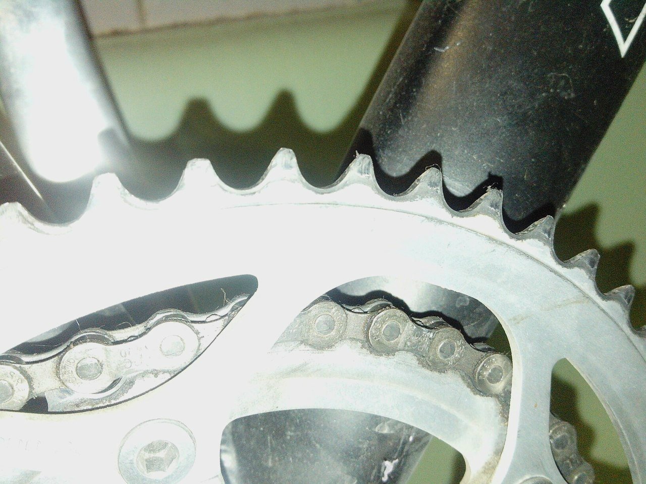

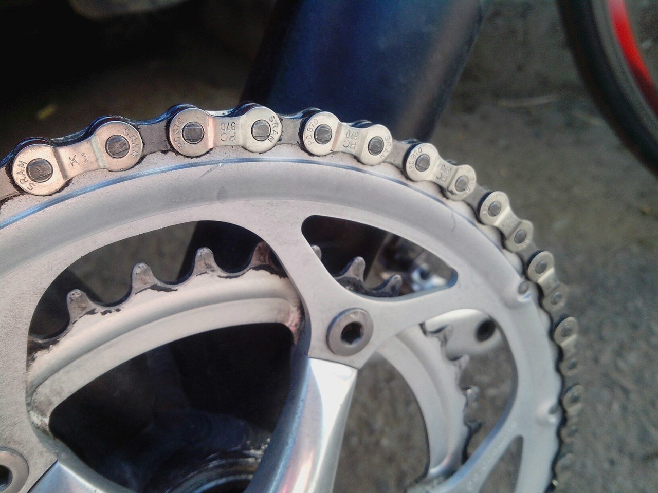

Было
Стало
Я доволен! Рекомендую!

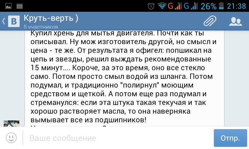

Порекомендовал своим друзьям. Они также обзавелись подобными средствами.
Вот отзыв одного из них
Я думаю, если сальники не протёртые, то за подшипники не стоит волноваться.
Кстати о подшипниках.
Товарищь проводил полную разборку и чистку велосипеда, и все узлы то же мыл этим средством. Оказалось эффективнее бензина и без "мультиков".

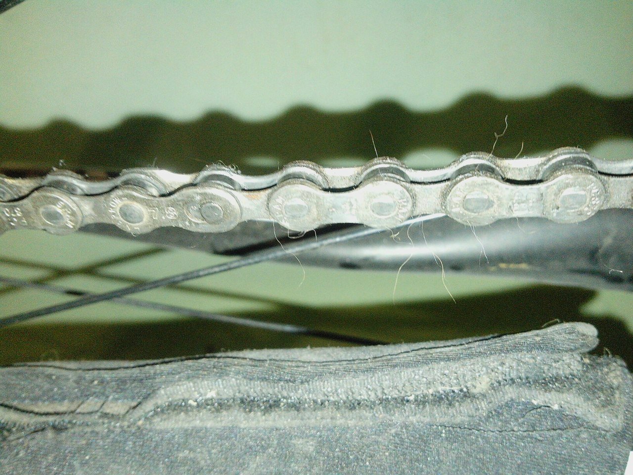

А чего цепь в шерсти какой-то? По котам что-ли ездишь?
Результат не впечатлил. Да чисто, но все равно видна грязь в цепи. Может полоскать в бутыле этой дрянью? Но тогда дорого выйдет.
Для такого кокса у меня слишком мягкая щётка.
