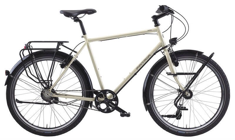

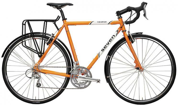

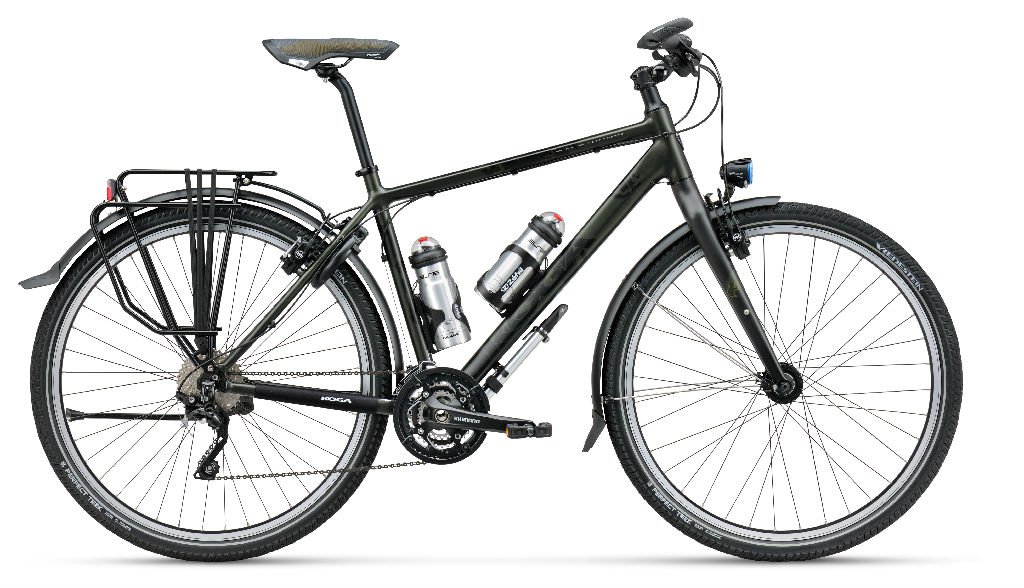

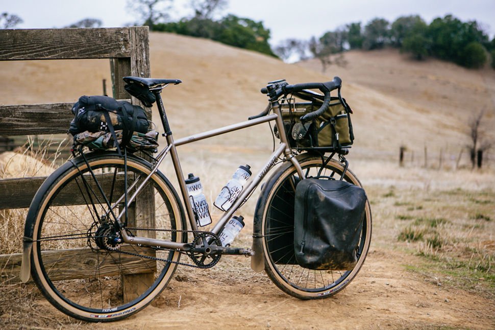

Такие запросы выполняют треккинговые и туринговые велосипеды.
Вот, некоторые представители этих классов

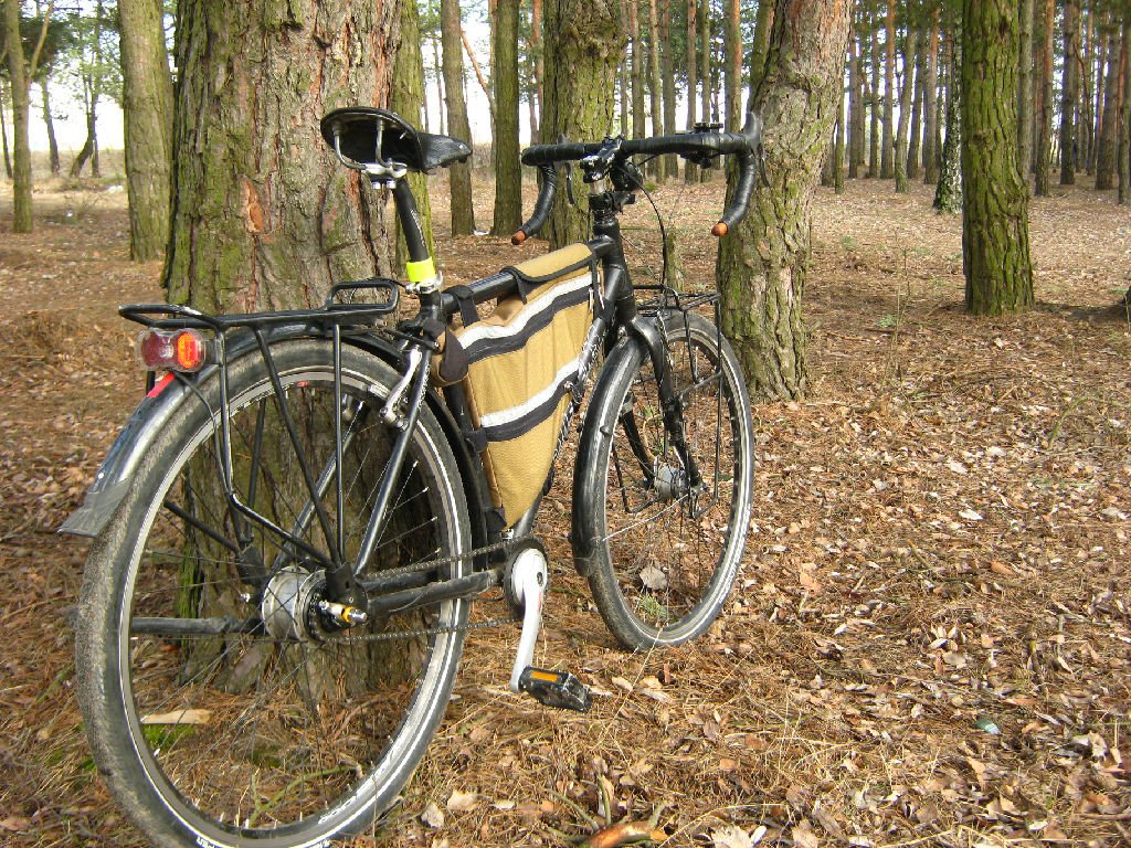

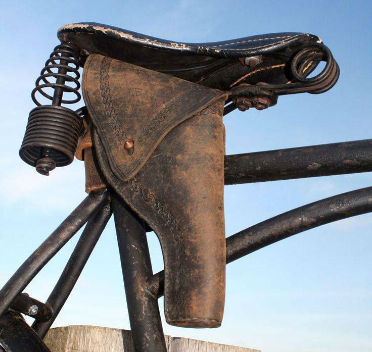

Я предпочитаю жесткие вилки, т.к. они всегда работают и не требуют ухода. Жесткость велосипеда я компенсирую седлом с пружинами и покрышками большого объема. Раньше я ездил на жестких, спортивно-туристских седлах. Но, когда стал много ездить по плохим дорогам, начались проблемы со спиной. После установки седла на пружинах спина пришла в норму. В планах приобрести седло BrooksChampionFlyer, говорят, что оно идеально подходит для туристов.
Финальным толчком к переходу на комфортные седла послужило видео с известным голландским путешественником Frank van Rijn. Он проехал за свою жизнь свыше 800 000 км и, наверное, его мнению стоит доверять
https://www.youtube.com/watch?v=Hry1qd_ZZ9o
https://www.youtube.com/watch?v=IDHRwzMbcuI
Также можно посмотреть на седла путешественников начала прошлого столетия. На таких велосипедах ездили там, где дорог не было, а были направления. Через Австралию, Канаду, Вокруг Советского союза и т.п. Подавляющее большинство седел с амортизацией.
Почему такие седла вышли у нас из употребления? Я думаю, что вследствие продвижения на рынок спортивных велосипедов, а в спорте основная цель – это выдать лучший результат. Комфорту тут не место.

Уже три года я езжу на планетарке Nexus SG8R36 Premium Red line. Она прошла уже больше 20 000 км. Пока все хорошо. Положительные стороны в том, что планетарка практически не требует ухода, позволяет установить мощную синглспидовскую цепь, устойчива к грязи, песку, воде и т.п. Кроме того планетарки дешевле в обслуживании. Из отрицательных – диапазон на 30% меньше системы 3х8, а также бОльший вес. По моим наблюдениям, из всех планетарок ShimanoNexus для туризма подходят 8-ми скоростные, от серии 31: SG8R31, SG8R36 и их вариации. Есть также новая С 600, но я ее не разбирал и ничего о ней не знаю. Ясно, что лучше иметь Alfine или же Rohloff, но у меня это следующий этап.
Про планетарки Sram ничего не могу сказать – не сталкивался с ними вплотную.
Также, обязательной для меня опцией, стала динамовтулка. Хорошие динамовтулки практически не дают сопротивления качению, а полезны тем, что освещение всегда при вас и не нужно задумываться о подзарядке фонарей. Кроме этого, после установки нужного оборудования, можно подзаряжать через втулку свою электронику, что в длительных походах просто необходимо. Я купил фару AXA LUXX 70 Plus. Она выдает 70 люкс света и дает возможность заряжать электроприборы. Стоимость около 60 евро.

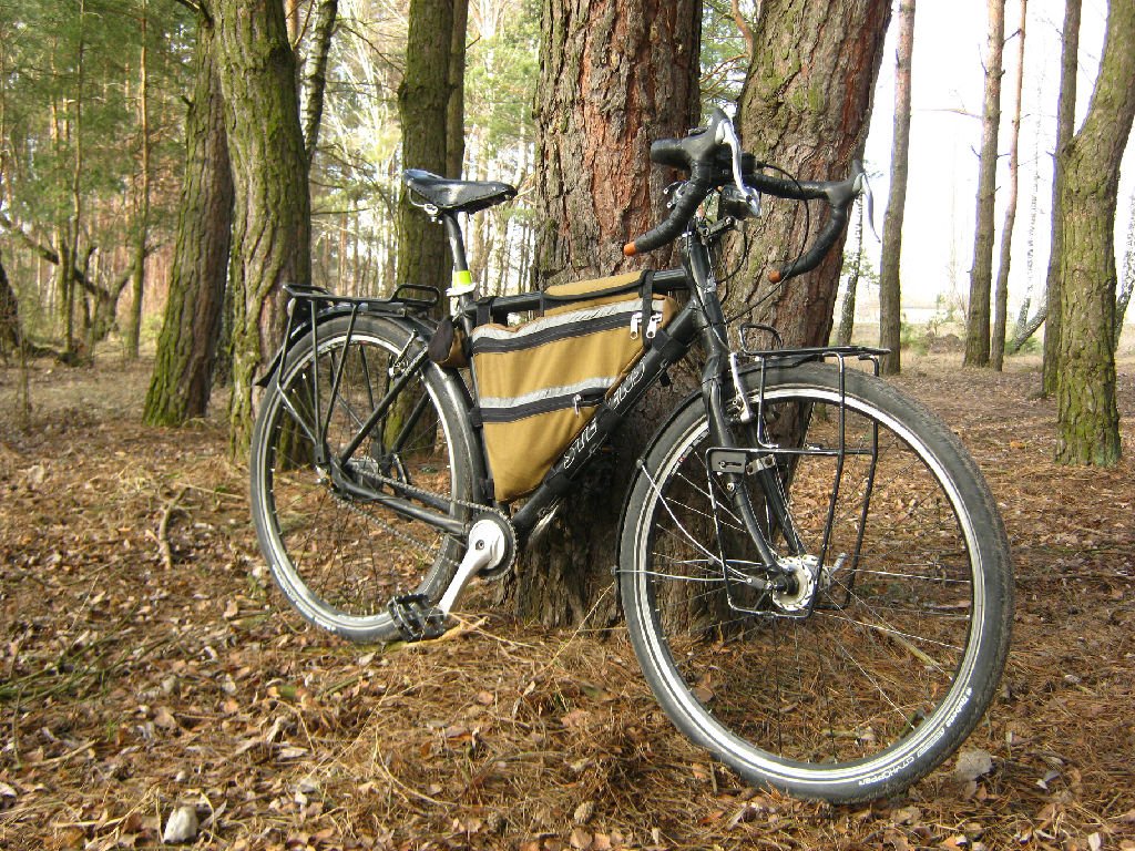

Сейчас мой велосипед выглядит так

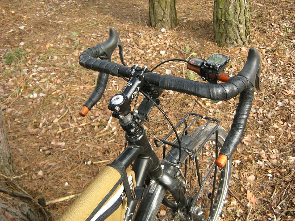

Недавно я решил установить dropbar (шоссейный руль). Говорят, что для туризма они очень хороши из-за большого количества возможных хватов. Далеко пока не ездил, но против ветра ехать удобнее, чем с прямым рулем.
Вернул на место советское седло от Старт шоссе, копию Brooks B17, я его слегка модернизировал, так что ездить нормально.

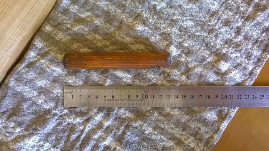

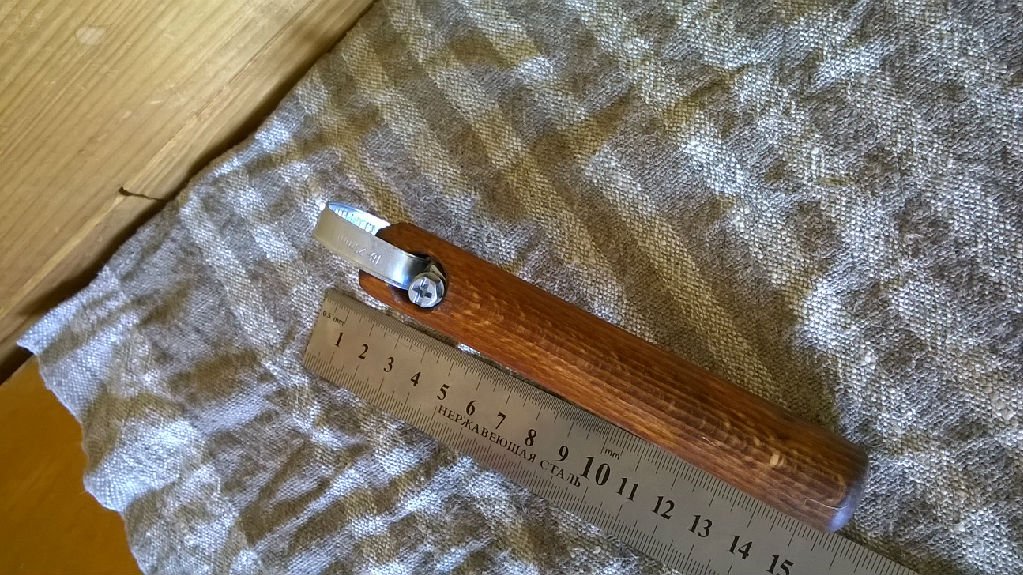

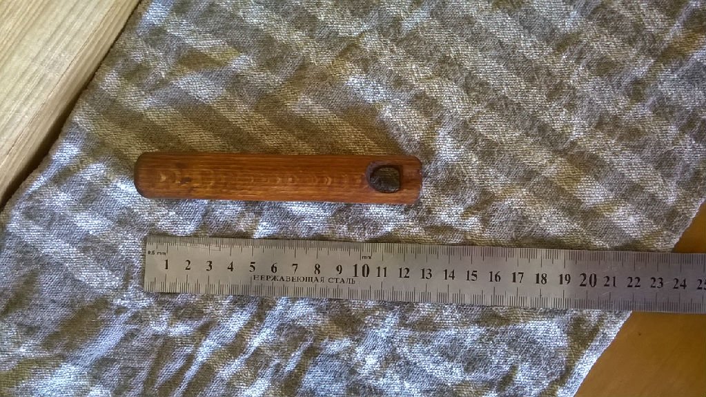

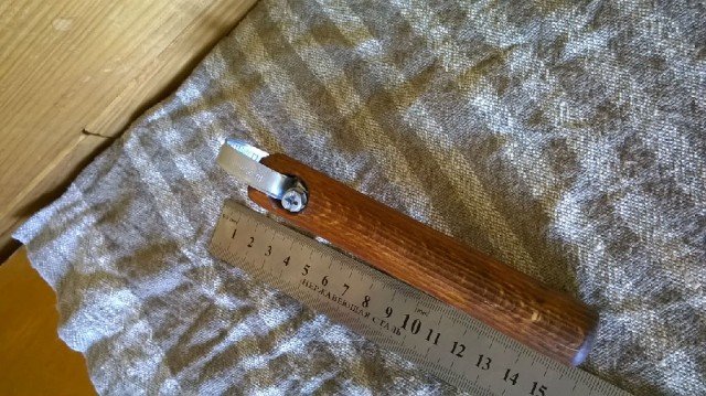

Владельцам планетарок может быть интересен способ приспособления переключателя от планетарки к dropbar. Я не хочу распиливать переключатель для того, чтобы установить его на прямую часть руля. Мне это не удобно. Поэтому я придумал сделать так.
Получилось удобно. До переключателя можно легко дотянуться, даже не приходится отнимать руку.
Зарубежный опыт адаптации есть по ссылке drop bar ends internal hub и по схожим запросам. Кроме того, как выяснилось, существуют дуалы для Alfine. Цена порядка 100 долларов. Может куплю, если с таким рулем понравится ездить.
Обмотку я сделал двухслойную. Первый слой из какой-то шоссейной обмотки, а второй - подкладочная кожа. Так удобнее, приятнее на ощупь и долговечнее, т.к. порвать кожу достаточно сложно.
Вообще, для меня велосипед – это конструктор. Я постоянно что-то меняю, экспериментирую. Это интересно!

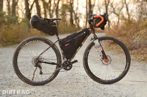

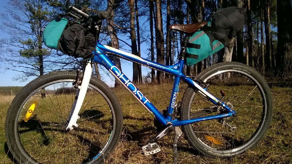

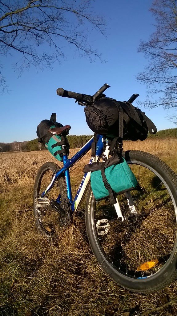

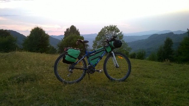

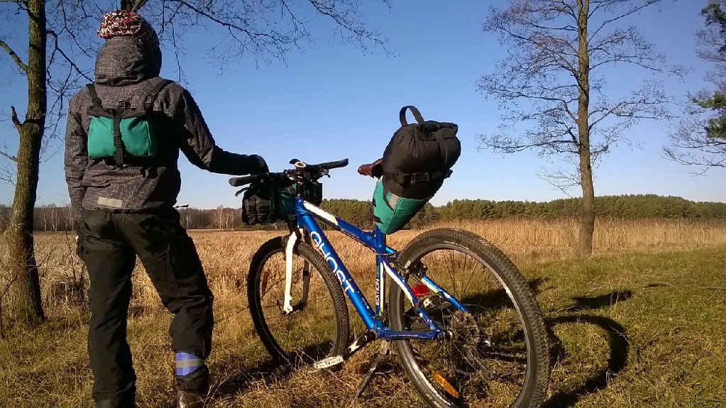

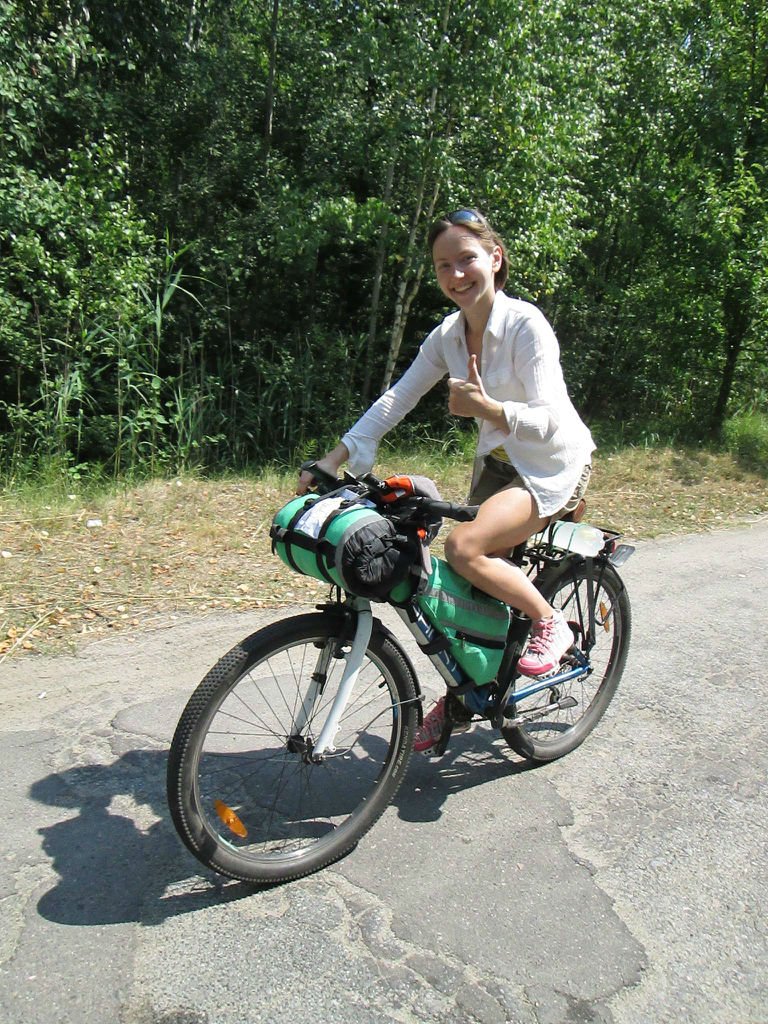

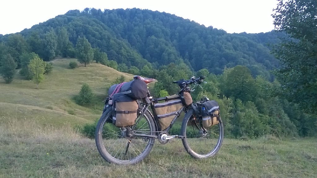

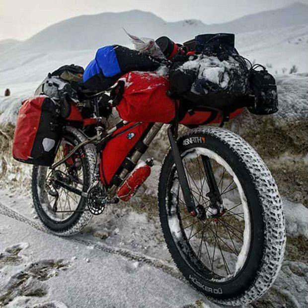

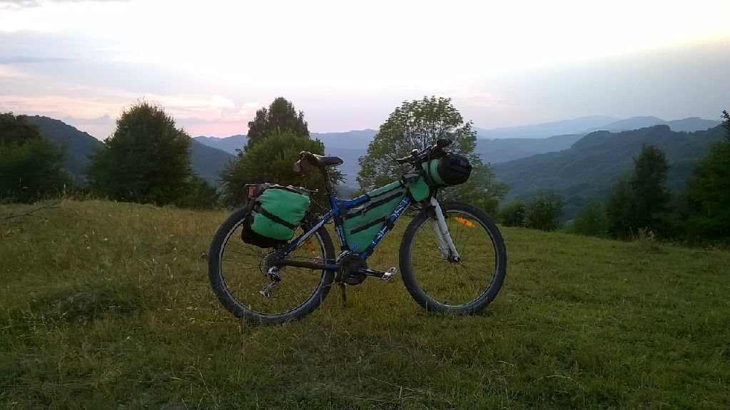

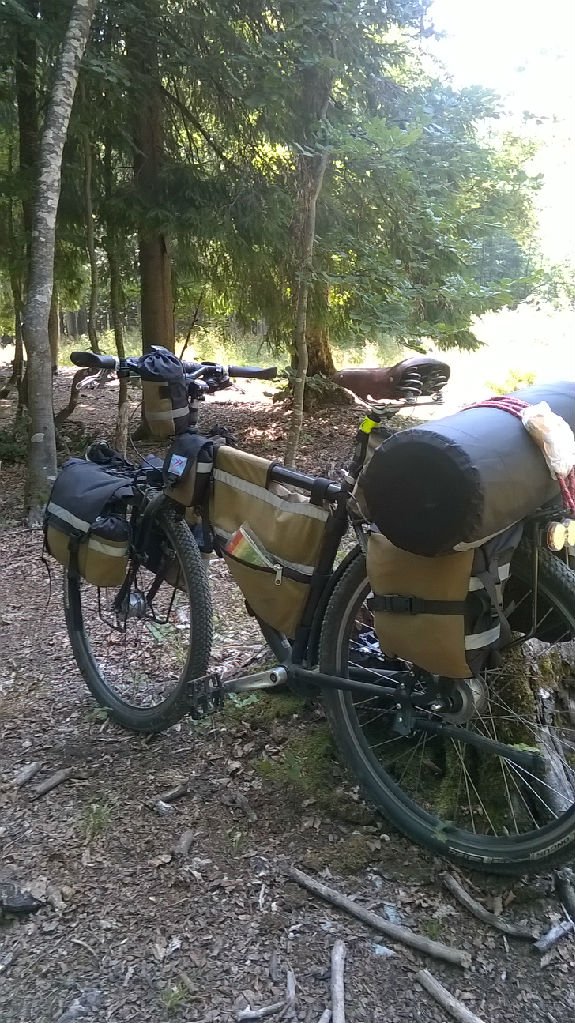

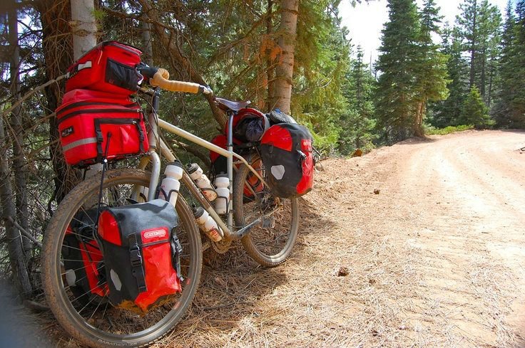

Далее расскажу о своих наблюдениях и опыте загрузки велосипеда. Начинал, как и большинство из нас, с заднего велобаула. Ходил в походы, в Карпаты, в Крым и т.д. Не могу сказать, что мне нравилось, но альтернативы я не знал. Спустя некоторое время я заинтересовался опытом зарубежных велосипедистов. И обнаружил, что подавляющее большинство иностранных коллег загружает велосипед равномерно, некоторые передний багажник загружают сильнее заднего, а некоторые обходятся без багажников, вообще.
Мне эта тема понравилась, и начались эксперименты. Мы шили различные сумки, пробовали их в действии в различных походах. Могу с уверенностью сказать, что разнесение веса по велосипеду улучшает все. И балансировку, и накат, и стабильность, и управляемость.
При таком расположение груза все вещи находятся на своем месте, и исключаются случаи длительных поисков нужной мелочи на дне огромного баула.
По ходу экспериментов остановились на таких вариантах.
В дальнейшем планируем изготовление внутрирамного треугольника без молний. Это сделает конструкцию еще надежнее.
Единственное, где с таким расположением сумок будет плохо – это в спортивно-туристских походах 4-6 категорий сложности. Дело в том, что там приходится большие участки пути преодолевать пешком, неся вещи на себе. Но и из этого положения есть выход! Можно тащить велосипед на спине, как рюкзак, по примеру этой достойной леди.

Не пойму, почему Валерий отписался,что тема оторвана от реальности, но как по мне , вполне всё реально. Сам тоже ездил с велорюкзаком на заднем багажнике, но перешёл на похожие сумки как на фото.

15.02.2016 21:06У меня палатка 3+. Раскладываю ее по 2-м сумкам. В Карпаты в этом году я с трудом заполнил сумки. В треугольнике было свободное место. Вес всей снаряги не превышает 15 кг. Из них палатка 4.5 и спальник 1.1 кг. Еды 1-2кг. Воды 1-2 литра. Костровые принадлежности и инструменты еще 2 кг. Естественно, что можно и меньше возить. Мы к этому стремимся.
Все bikepacking снаряжение должно быть качественно затрамбовано вещами и хорошо подогнанно к велосипеду. Тогда все будет удобно.
@noxin
Станислав Устинов
Які дуали? Знаю тільки alfine di2, але сюди не підійдуть 15.02.2016 22:42
Станислав Устинов
@noxin
15.02.2016 23:04Такие, вроде
http://www.sussex.com.tw/versa.html

Мой опыт применения переднего багажника очень негативный.
16.02.2016 22:46Лишний вес на руле приводит к тому, что оный вырывается из рук при езде, поэтому нужно ехать, вцепившись в рукоятки. От этого сильно устают кисти рук, а безымянные и мизинцы на руках у меня ещё пол-года были занемевшими.
Рули баран или бабочка конечно-же, уменьшат страдания ездока, но по моему скромному мнению, нагружать переднюю вилку стОит только в случае крайнем, напр. при долгих перегонах в безводной или безлюдной местности.
В остальном с автором полностью согласен, ибо сам собрал велосипед очень бодобный тому, что использует автор.

Станислав Устинов
BOOTSMANN
17.02.2016 23:11Странно, что у Вас был негативный опыт езды с загруженным передним колесом. Я никогда не слышал о таких проблемах. Может быть вы сильно много груза навешивали?

а насчет моего негативного опыта, то должен признаться, что у меня был обычный передний багажник с корзиной на дорожнике. Груз был не тяжелым, всего-то телогрейка и плащ-палатка. руль был дорожный, поэтому и отдавленые пальцы...
Но все-равно настаиваю на том, что нагрузка передней вилки приводит к тому, сто руль рвется в разные стороны и требует постоянных усилий и внимания для его контроля. Каюсь, но с подсумками ниже рулевого стакана не ездил. 17.02.2016 23:31
Rost
большая разница. Ездить очень удобно. Я отказался только из-за железной дороги. 17.02.2016 23:44

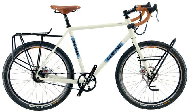

А як же belt-drive?
18.02.2016 08:09Станислав Устинов
galser
19.02.2016 19:33Это уже следующий этап)

Как треугольник дружит с боковым ветром, не сдувает с дороги? Втулка питает фару напрямую или есть какой-нибудь промежуточный аккумулятор?
