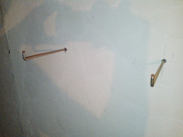

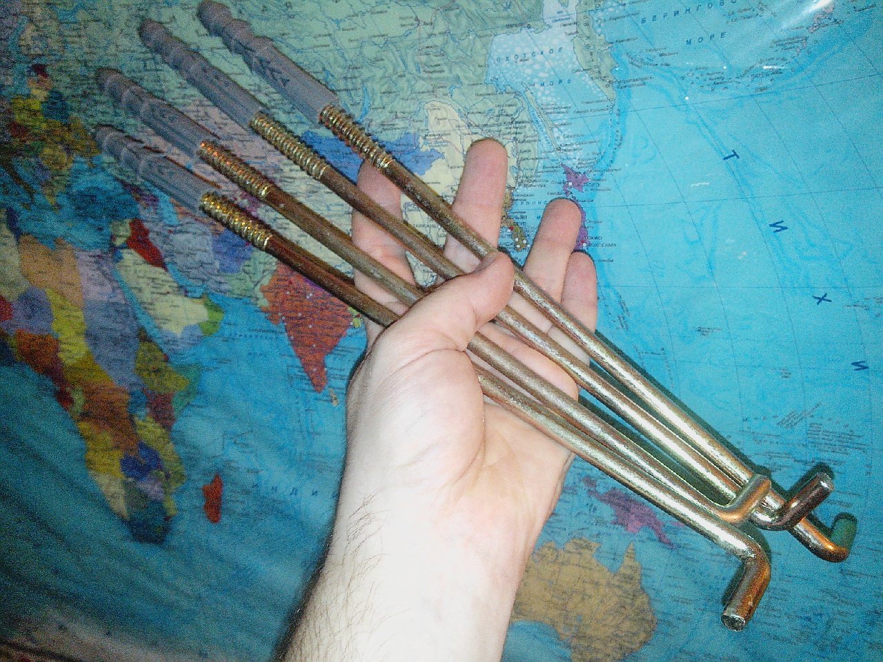

В итоге на рынке были куплены "костыли" 8х300мм с пластиковыми дюбелями. Длина нарезной части 50мм.
Цена одного "костыля" - 15 грн.
Далее дело техники.

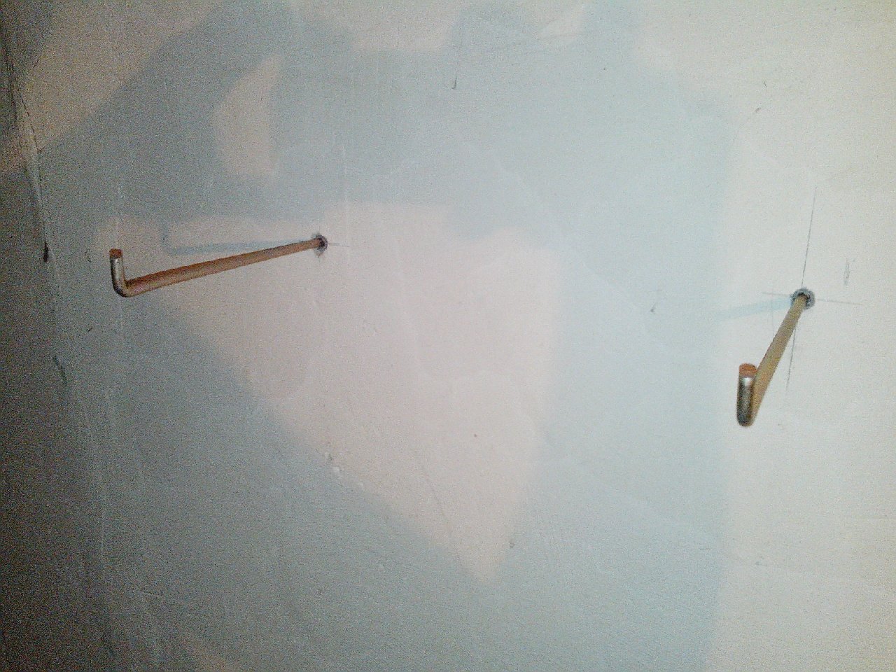

Выбираем место, где будет располагаться велосипед.
Выбираем растояние, на котором будут располагаться на стене "костыли", исходя из длины верхней трубы рамы.

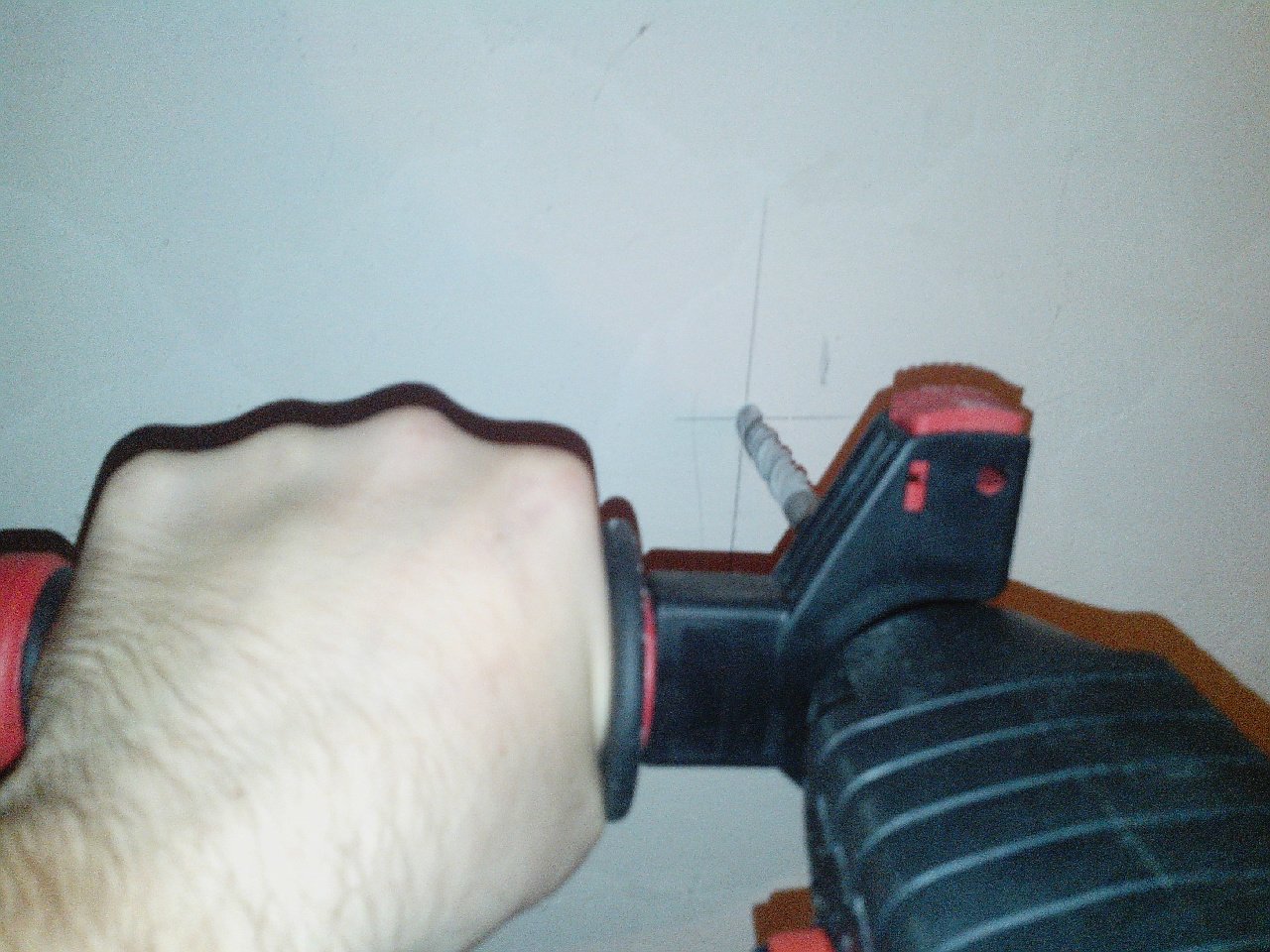

Размечаем стену.
Сверлим отвествие диаметром 14мм.
Вбиваем дюбеля.

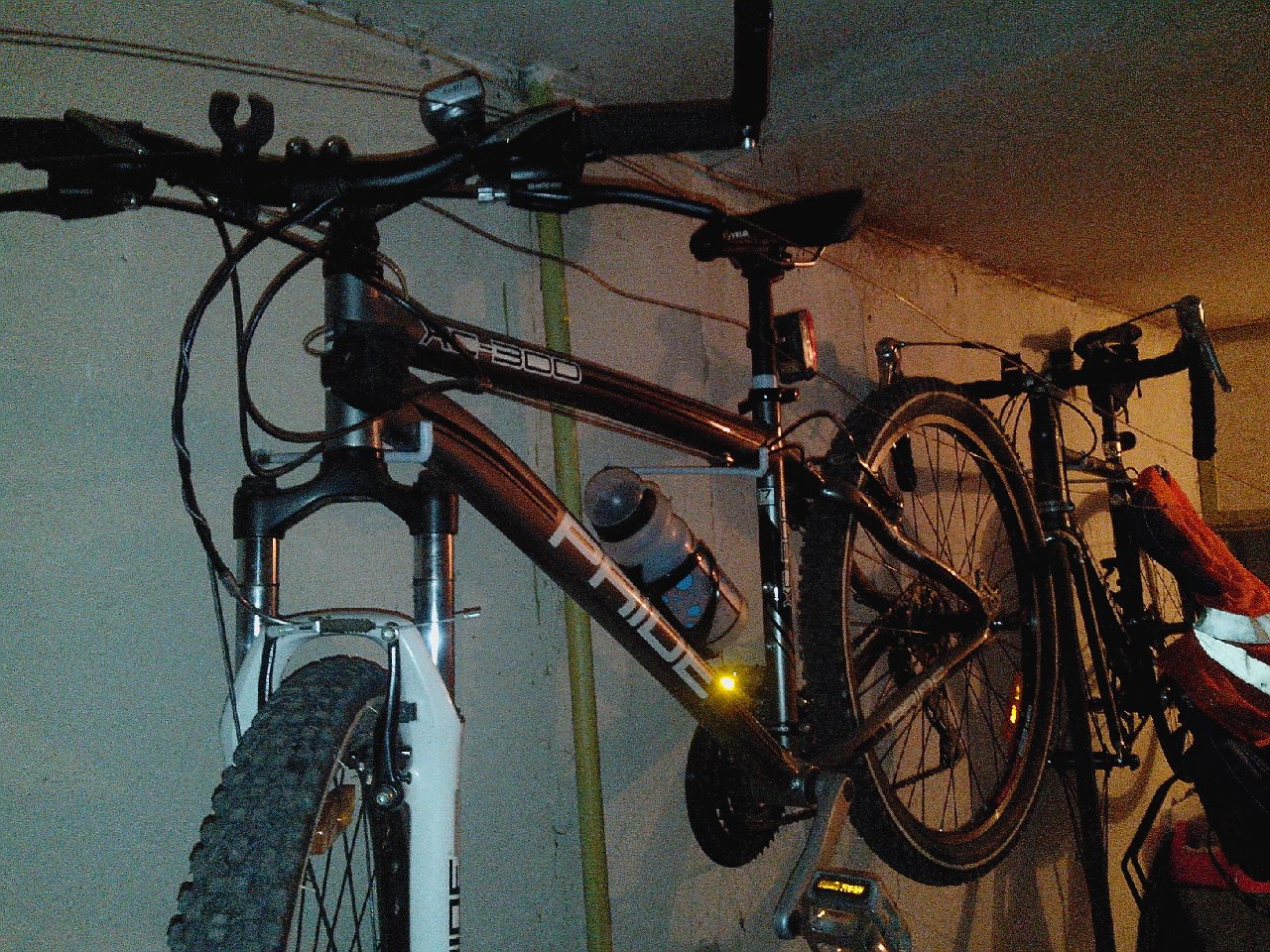

Вкручиваем "костыли". Если очень туго - помогаем плоскогубцами.

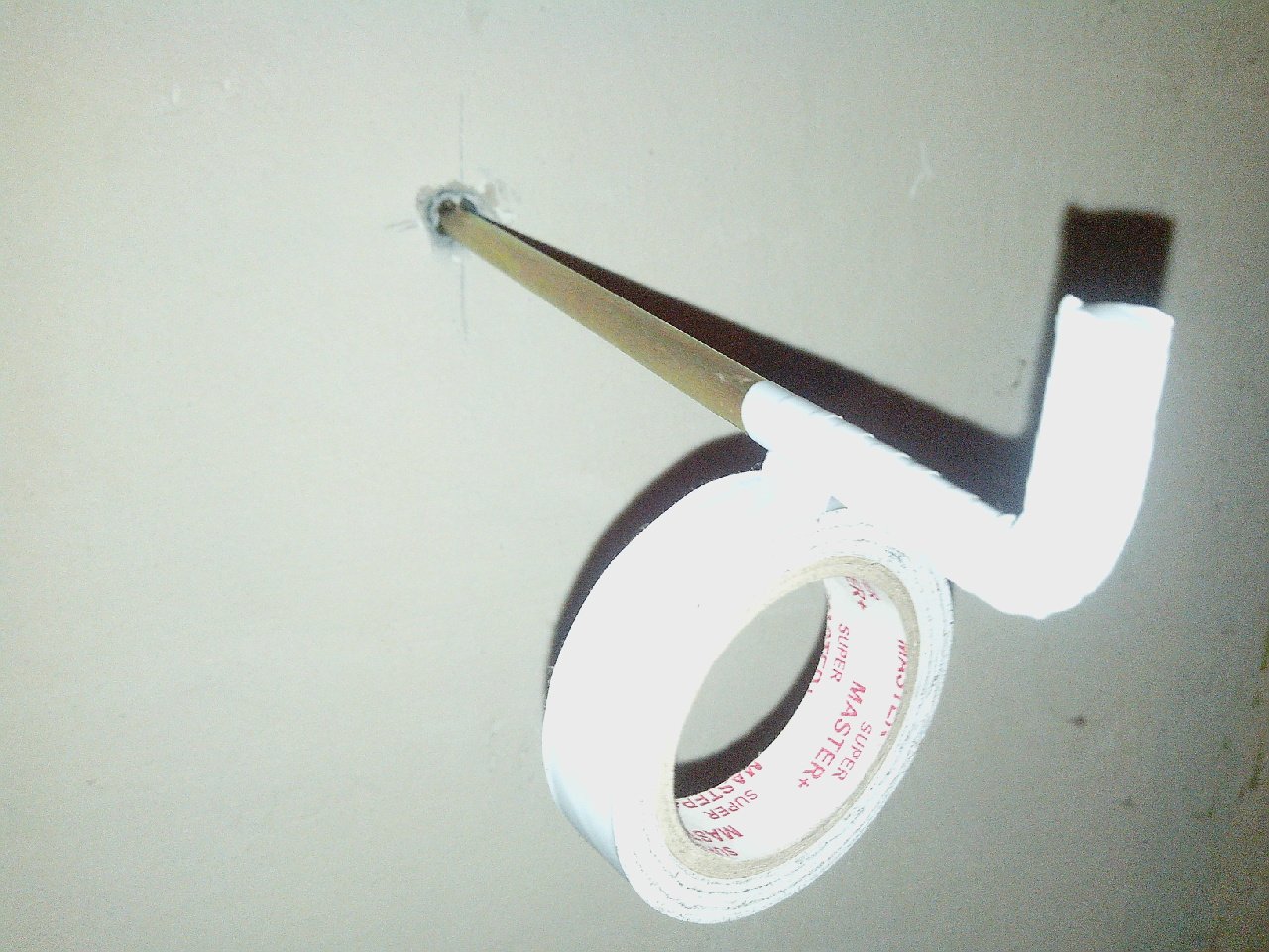

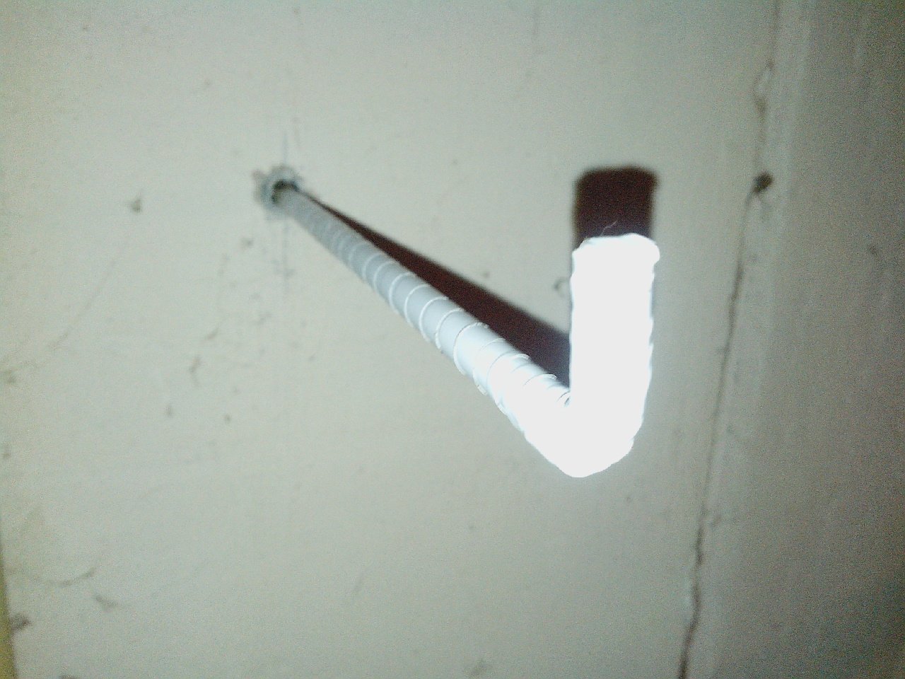

Чтобы не царапать раму,  обмотайте "костыль" чем-нибудь мягким. Я изпользовал изоленту.

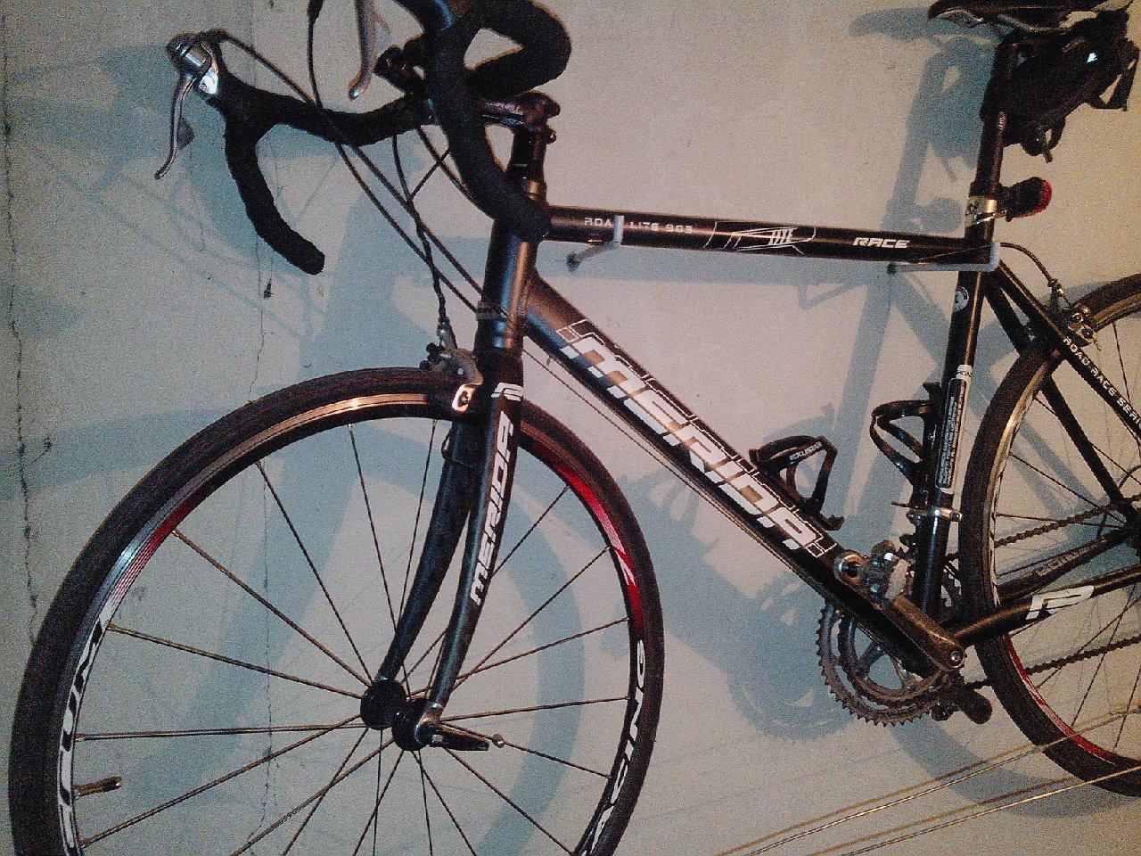

Всё!
Вешайте велосипед.

А длина? Вы вычислите на каком расстоянии находится край педали о плоскости продольной симметрии рамы. Да и руль надо будет скручивать.

Ну это да... Хотя если вешать на зиму - можно и руль свернуть и топталки снять.

Подобное решение практикую и я. Руль - на 90градусов, само крепление - крюк с кольцом, разогнутым до полукольца, резьба под дюбель 10мм, если стена позволяет. Если стена не позволяет, или квартира съемная, или в нужном месте проходят трубы или проводка... Ставится вертикально доска дюймовка или стальной профиль и крюк вворачивается или вваривается в них. В верхней или нижней части распираем меж полом и потолком клином или другим удобным способом. При наличии нескольких велов подвес масштабируем, располагая их "елочкой".

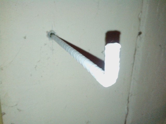

Я так решил точно такую же проблему
Изображение Изображение
