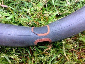

Замена пробитой камеры еловыми шишками
В один из чудных летних дней, катаясь по лесу, велосипедист пробил камеру. Поставил запаску, но через 15 минут пробил и её. Поискал в рюкзаке велоаптечку, но оказалось, что забыл её дома. Ехать на спущенном колесе по корневищам это значит угробить обод. И вспомнил незадачливый катальщик, что где-то читал про то, что если набить камеру жгутами травы, то можно спокойно ехать. Но вот с травой, вокруг было плохо. Зато шишек было, хоть отбавляй. Набил шишек в камеру и поехал, через 3 км пришлось повторить процедуру, так как шишки превратились в труху. Попутно выяснил, что ехать на еловых шишках лучше, чем на сосновых.
