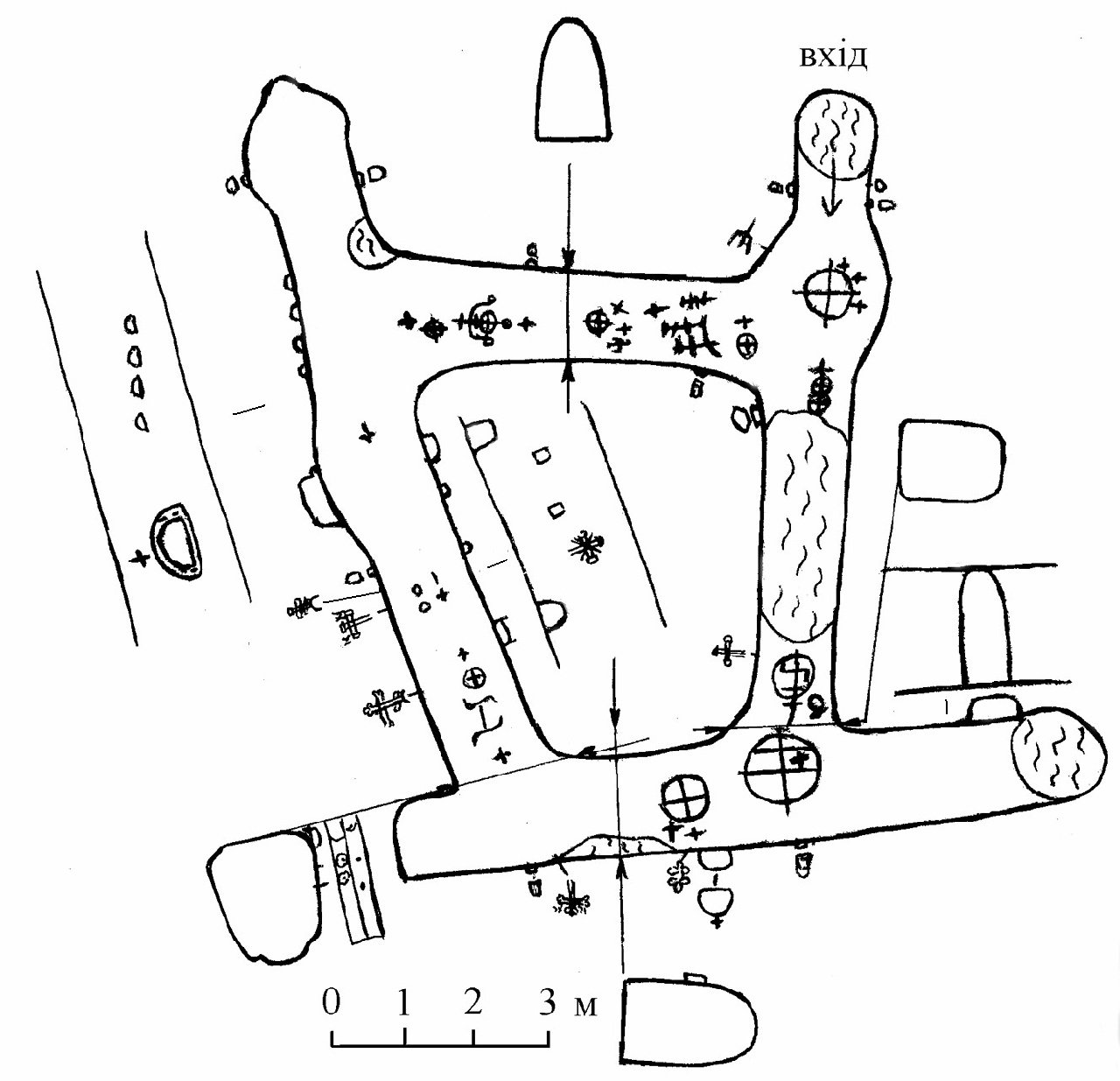

На жаль, детального плану цієї споруди під час дослідження зроблено не було, але всі конструктивні особливості ретельно фіксувалися відеокамерою. Після аналізу матеріалів відеозйомок [3], використовуючи свідчення археолога Анатолія Гейка й архітектора Овсія Величка, мною було складено схематичний опис і план цього ходу (мал. 1).
Підземелля складається з чотирьох відрізків тунелів (орієнтованих приблизно за сторонами світу), поєднаних у чотирикутник. Лише по одному кінцю двох з цих тунелів закінчувалися завалами, що свідчить про можливість їх продовження. Інші закінчувалися тупиками або входили в інший хід. Один із завалів слугував входом для дослідників. Інший виник у ХХ столітті, про що свідчить наявність у насипаній землі фрагментів тогочасного посуду.
Висота всіх ходів – близько 1.7 м, а ширина – дещо більша 1 м. Але окремі частини відрізнялися ступенем округлості склепінь, фактурою поверхні, слідами від інструментів, якими викопувалися. Що, на мою думку, свідчить про їх різночасовість і дозволяє прослідкувати періодичність у викопуванні.
На мою (і Овсія Величка) думку, найдавнішим є південний та частина західного ходу. Про це свідчить ретельна загладженість, сірий колір стін, відсутність явно виражених слідів від інструментів, якими вони копалися, бляклість створених кіптявою від свічки зображень. У стінах обох з цих відрізків є ніші. Неподалік від завалу викопано нішу завширшки близько 70 см, завглибшки близько 40 смі заввишки від дна до стелі ходу. Особливо цікава напівкругла ніша в західній частині ходу, де збереглися сліди від кріплення заслінки. Біля неї знайдено фрагменти зеленого скляного штофа й поруч з ними – кісточки вишні, що, на мою думку, свідчить про зберігання в цій ніші пляшки з вишневою наливкою. На місці з’єднання вищеописаних ходів у східному кутові збереглися округлі глибокі ямки діаметром близько 3 см, які залишилися на місці кріплення дверей. Тобто спочатку це був хід завдовжки близько 20 м, від якого на північ відходило відгалуження завдовжки близько 15 м, вхід до якого закривався дверима.
Пізніше (про що свідчить горбкуватість та жовтий колір стін, наявність виразних слідів від копання лопатою, насичений чорний колір зображень на стелі) до цих ходів було приєднано ще два відрізки. Західний продовжено на 5 м. У його кінці утворилася печера неправильної форми зі значними слідами від лопати й меншою кількістю – знаряддя з шириною робочої поверхні 4-6 см. У стінах усіх відрізків є ніші для освітлювальних приладів, що розташувалися на місцях перехресть (на протилежній стіні від місця входження одного відрізка в інший), а також приблизно на середині довжини тунелю.
