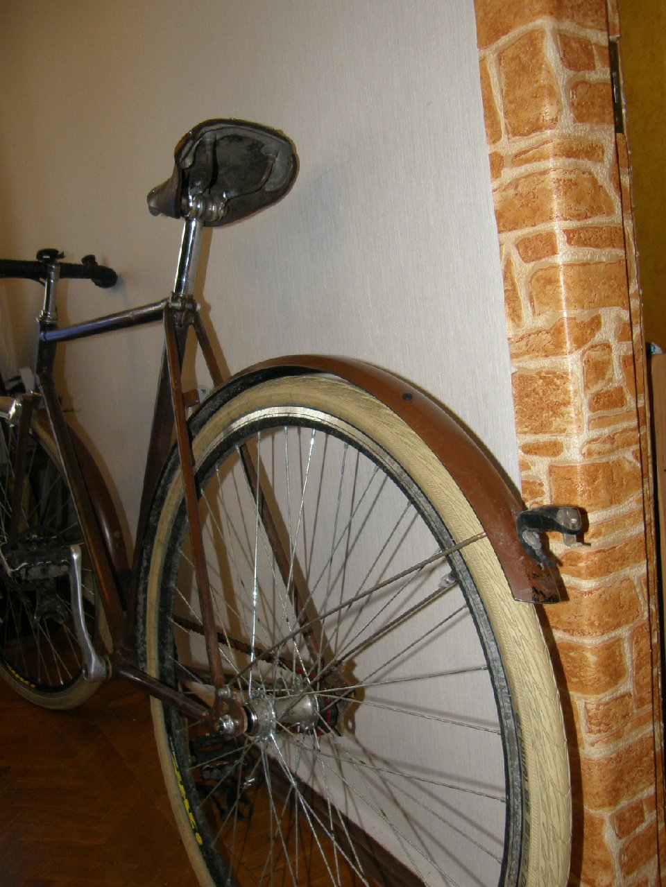

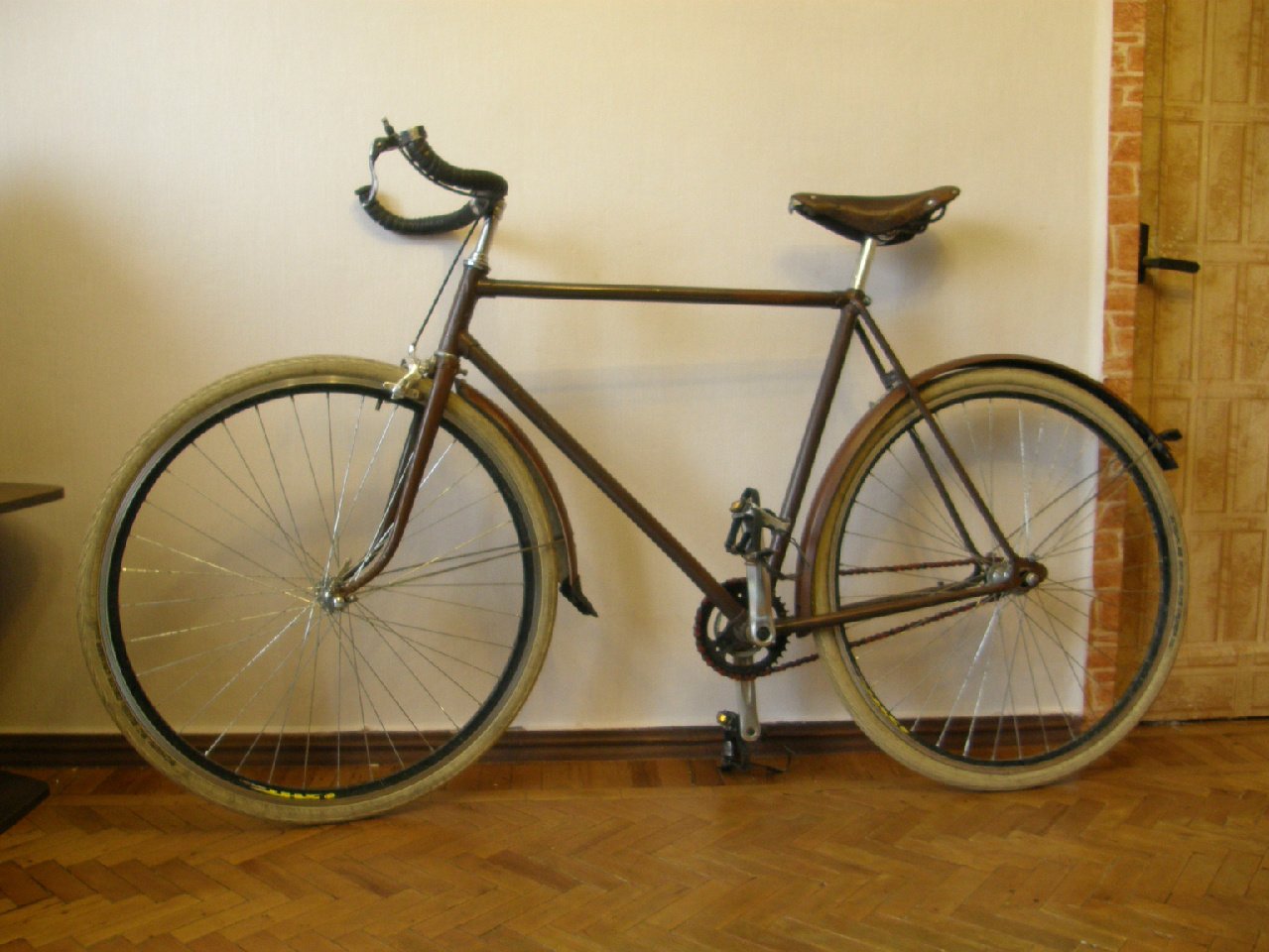

Ввиду сложной экономической ситуации, перед зимой, пришлось продать почти все велосипеды. Но надо же на чем-то ездить. Бензин то дорог. Решил собрать велосипед со следующими требованиями в порядке убывания приоритета:
1. Цена (чтоб не жалко если украдут) (до 50 баксов).
2. Комфорт, расслабленность.
3. Внешний вид.
4. Вес (много таскаю на плече, живу на 5-м этаже без лифта).
Под эти требования выбрал подубитую раму Туриста (вилка от старт-шоссе). Это самая комфортная и мягкая рама из отечественных, а наката не было в требованиях :)

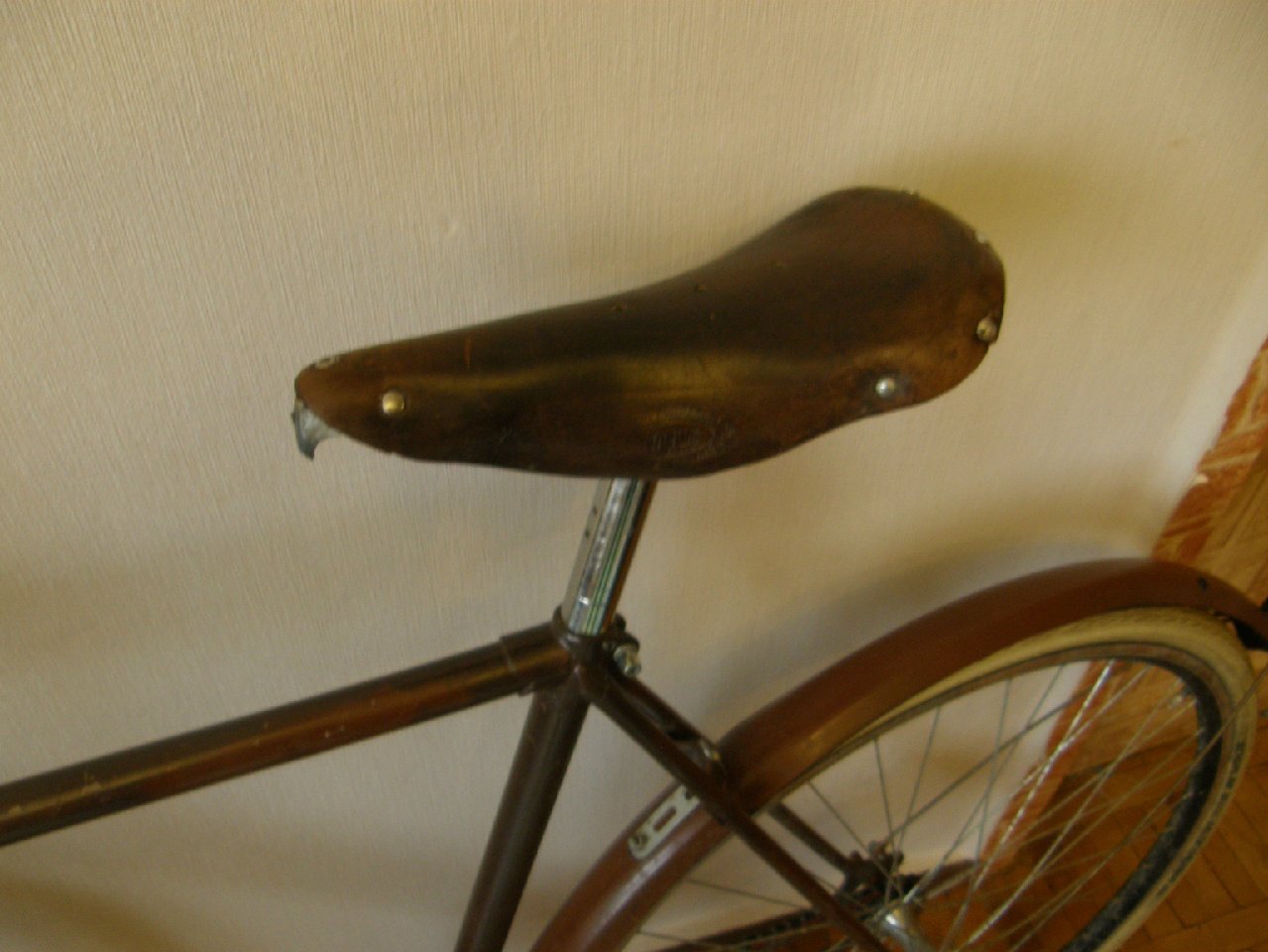

Чтобы влезть в 11 кг -  трансмиссия фиксированная по бомж-варианту. Колеса под трещетку с накрученной звездой. Крылья - пластик. Седло - кожаное ХВЗ Чепрак. Система сингл с ситибайка какого-то. Руль - пиленный баран ХВЗ. Рулевая, вынос, подседел - все хвз. Обмотка - старая камера :).
Покраска - самый дешевый баллон :)
Чтобы превратить shity-bike в "стильный " нам нужна красивая кремовая резина, которая уже есть в шкафу :) Schwalbe_DELTA_CRUISER  Кстати, расслабленные дорожники с закосом в ретро и фиксированные (ретро все были фиксами, если кто не знает) называются path-racer

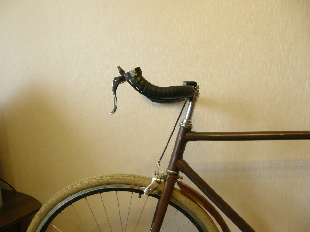

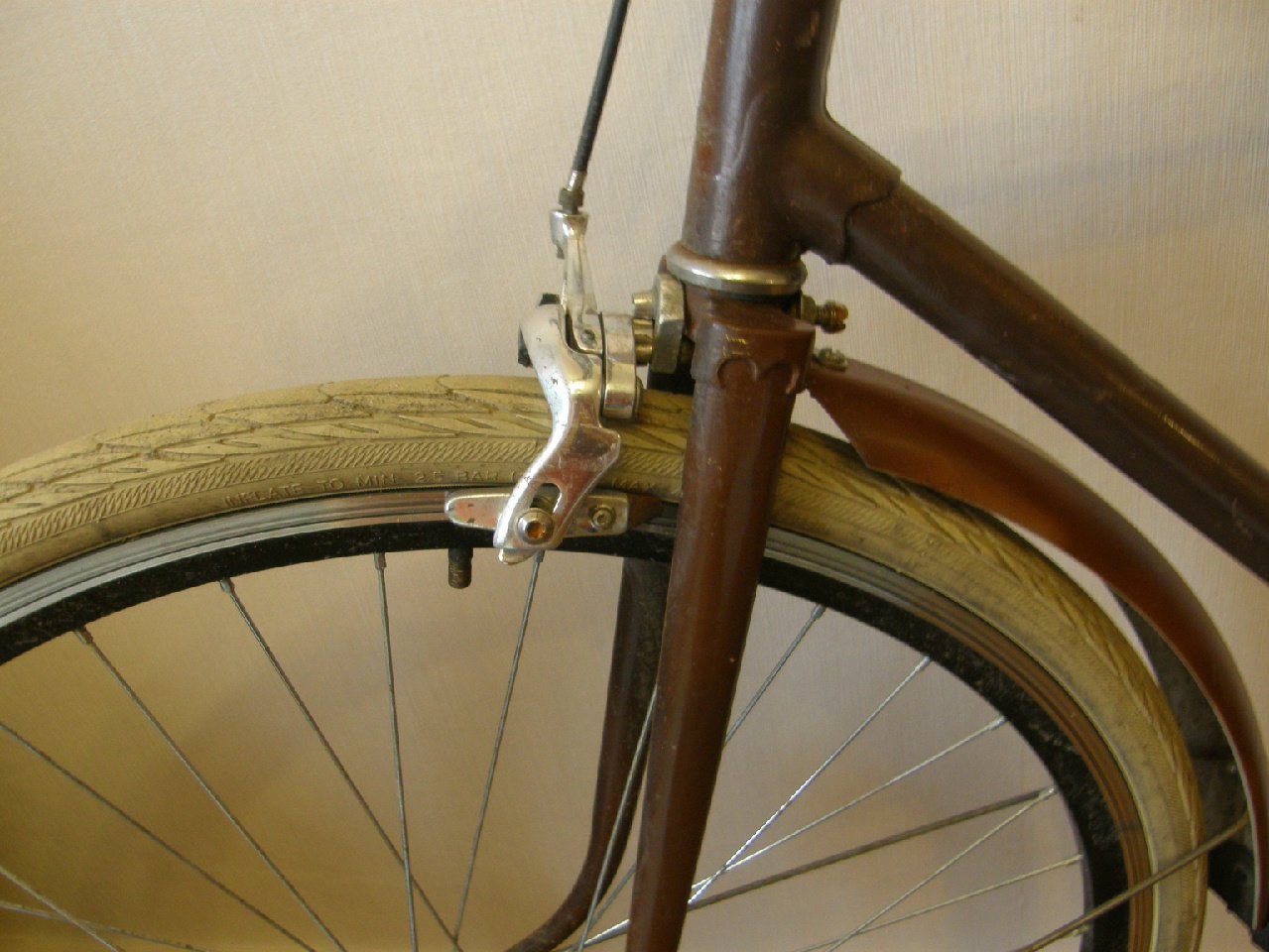

Тормоза - что-то из шкафа. Вилка старт-шоссе какая-то такая странная, что ни туристические ни шоссейные тормоза без колхоза не становились. Туристических - много. Шоссейных - мало. С переходником протрахался несколько дней - сменив несколько моделей. Последняя тоже не идеал, но просто уже задолбался.
Лока нет - просто крепко закручено. Рассчет 36/16 (2.25). Каретка шимано с железо-пластиковыми чашками.
Конечно его давно пора помыть, смазать и подтянуть, но все не доходят руки :)
Вел для города должен быть таким дешевым, чтобы было не жалко когда украдут. А на карбоновых за 100000 гривен катайте на гонки. Всем peace! :)

мне так удобно. А баран мне не очень удобно... Поэтому бараны я пилю :) Наверное индивидуальные особенности спины... На шоссере я использовал нижний хват - когда аэродинамика и педаляж интенсивный. В городе я так не езжу.
