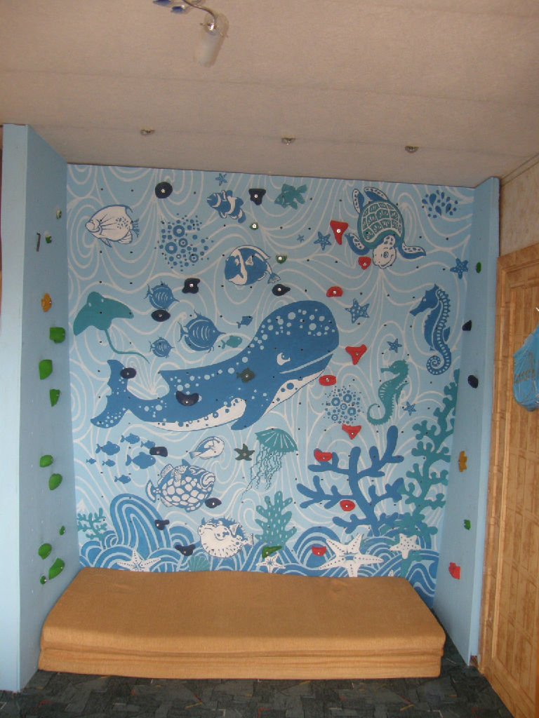

Изучив возможности создания скалодромов с изменяемым углом наклона, почертив немного свои схемы, я понял, что в моем случае лучше подойдет стационарный, как более практичный, надежный, безопасный, простой и дешевый. Фронтальная поверхность с небольшим нависанием(40 см на 2,5 метра) - правая - прямая, а левая с крошечным положительным наклоном (5 см на 2,5 метрах высоты).
Потолок - железобетон страшный - боковые стены - гипсолит (внутренние стенки хрущевок типа хата-мазанка). Пол - старый паркет на досках. Фанера 10 мм (надо было брать 12мм) 1550 на 1550.

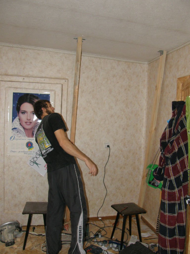

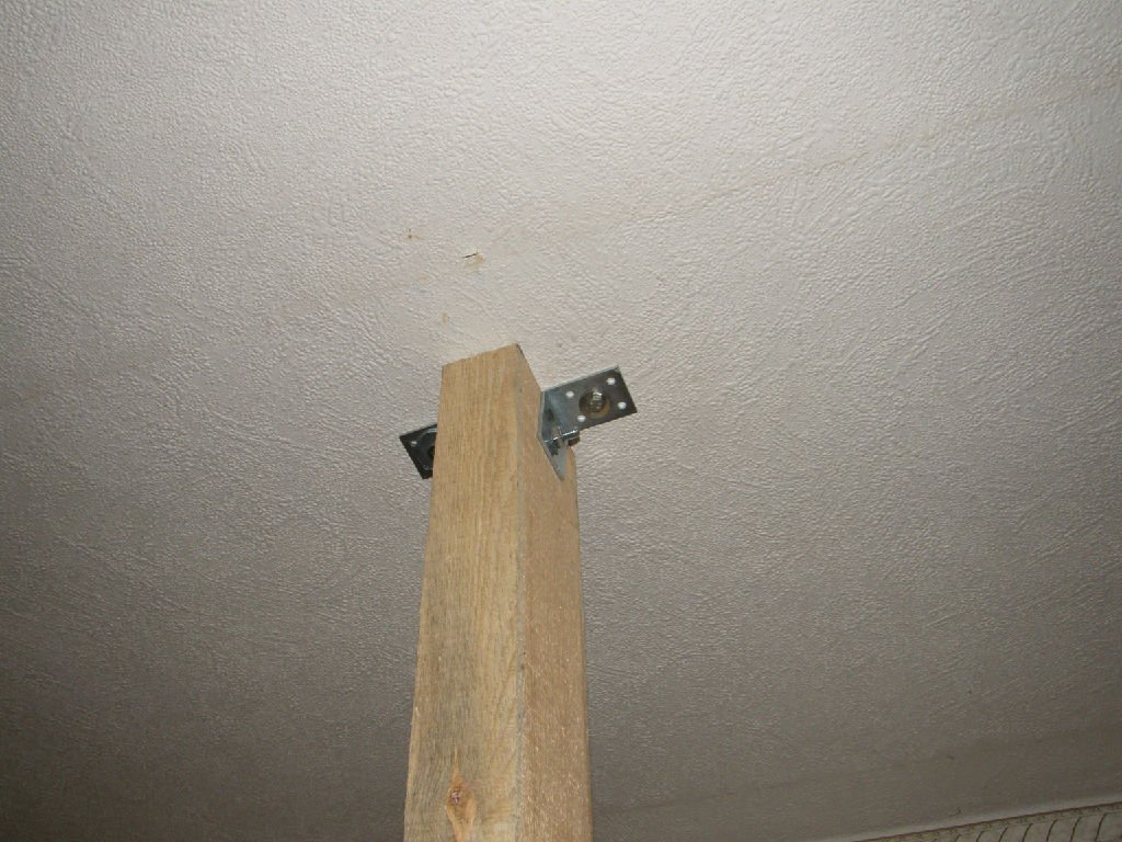

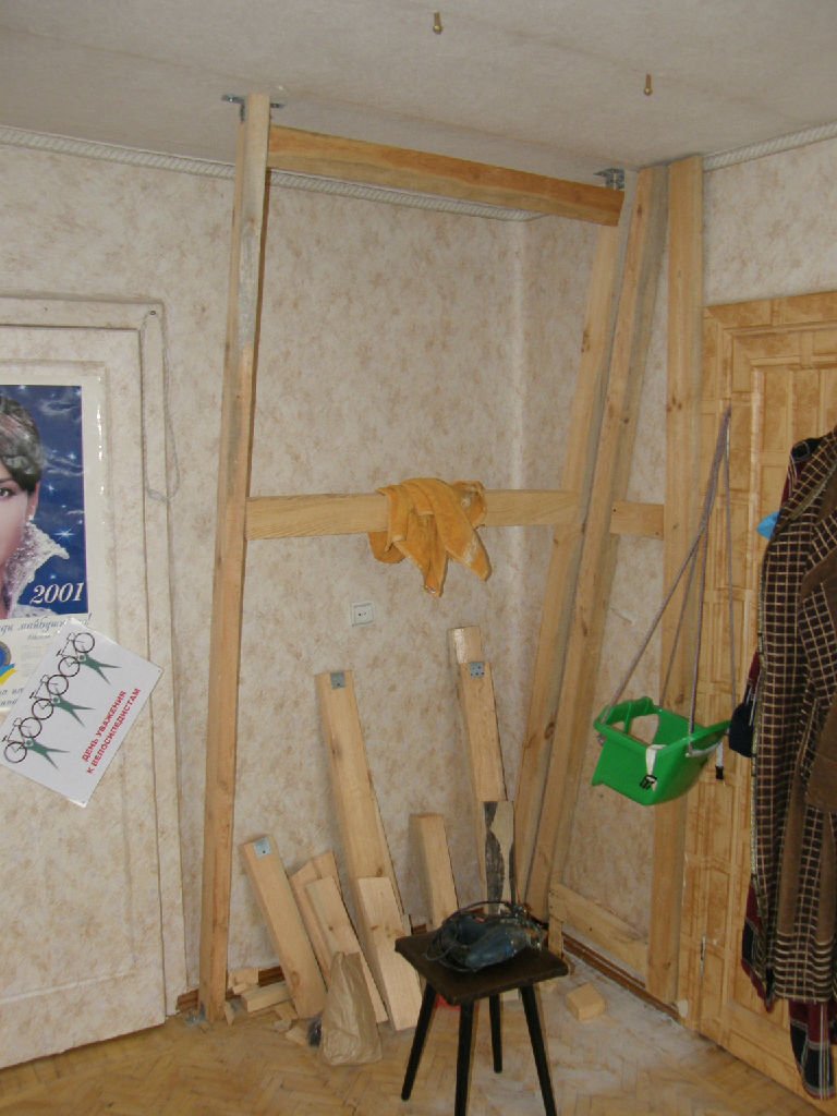

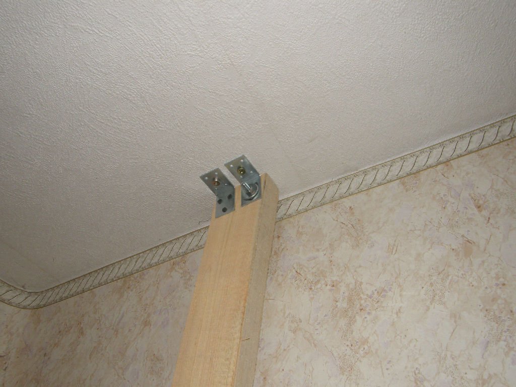

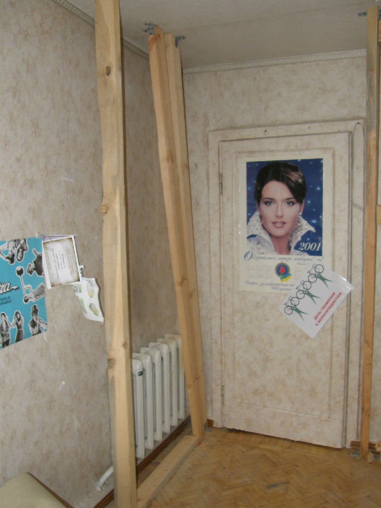

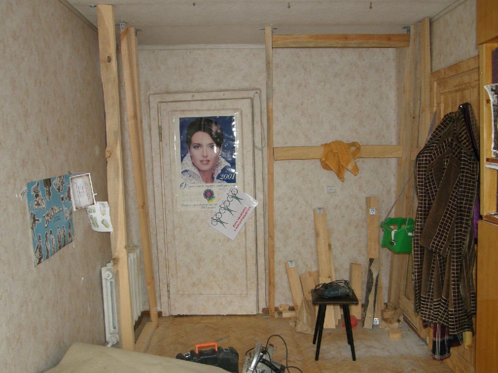

Ставим на расстоянии метра вертикальные балки - сосна 100х50. Крепим уголками и анкерами к потолку.
где возможно уголки по обе стороны и сквозным болтом стягиваем.
Где не подлезть - там два уголка по одной стороне. Скалодром же будут использовать и пьяные папы, так что надо делать надёжно :)
Левая стена мешает батареей - приходится строить из балок (отсюда же идея с небольшим положительным уклоном)
Правая стена - крепим балки прямо на нее.

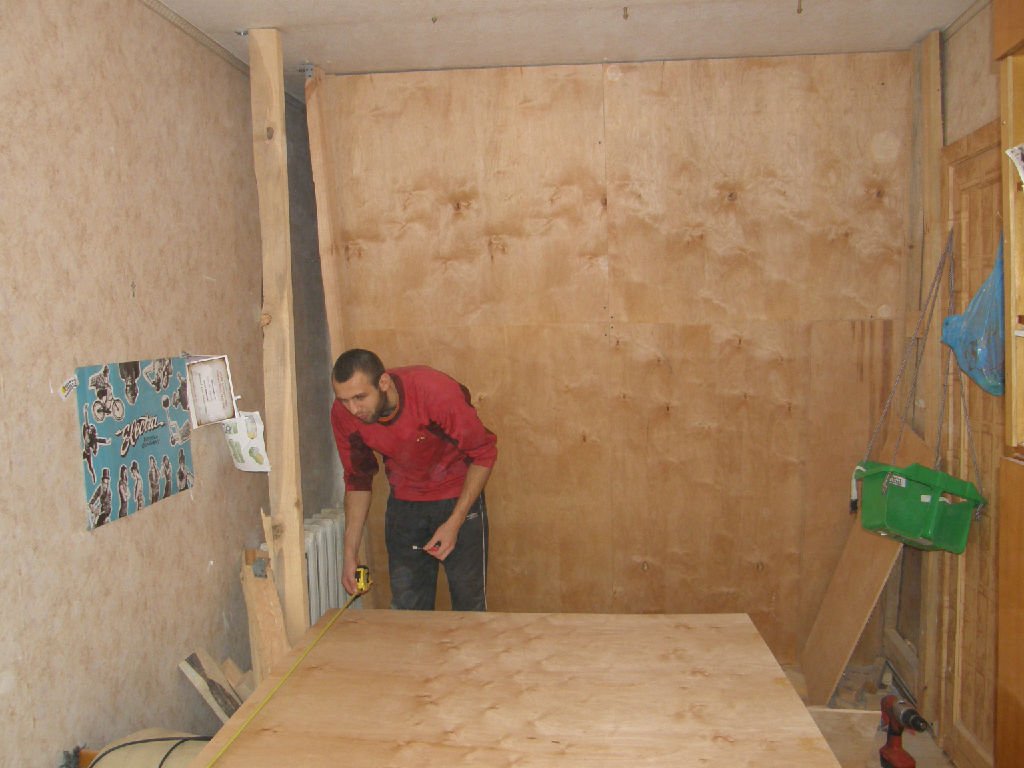

Горизонтальные балки между вертикальными пускаем так, чтобы стыковать листы фанеры посередине балки. И тут я допустил фатальную ошибку :) Поскольку скалодром строился около трех недель, приходилось разбивать на этапы. Чтобы снять дверь в "заскалодромье" в последний момент (чтобы пыль от строительства не летела в кладовку) я не накрутил балки слева. Но отпилил, примерил и поставил. За три недели балки повело (сырая сосна) и уже намеченные балки пришлось переделывать.

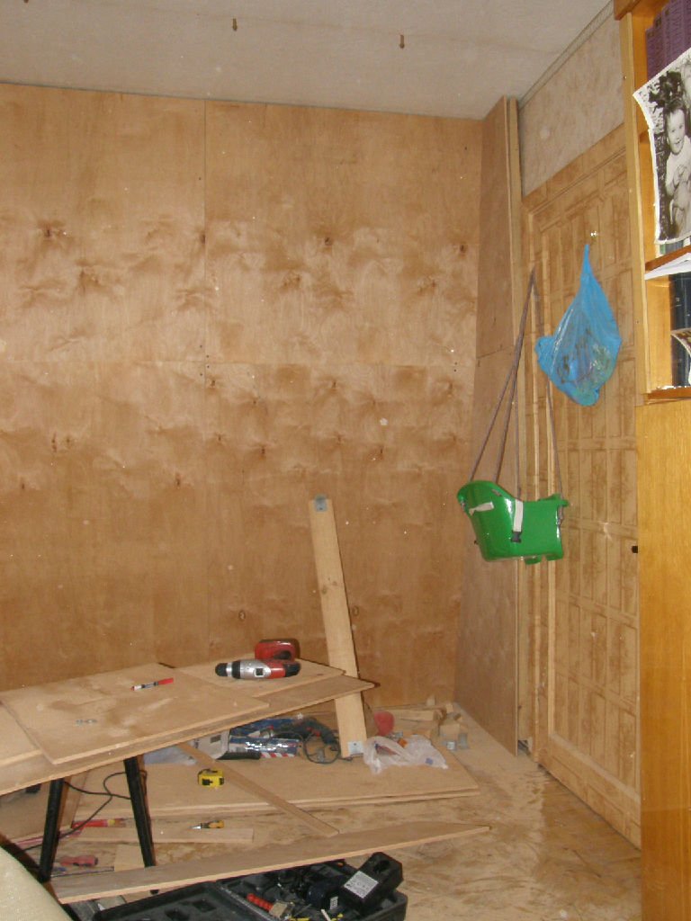

Пилим и прикручиваем фанеру. Прикручиваем на пару саморезиков - все равно еще снимать для бульдогов.

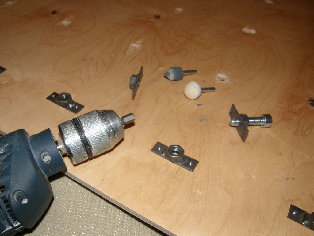

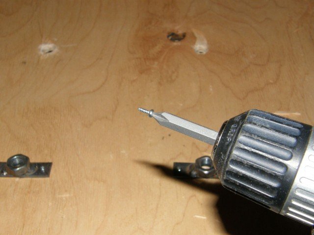

Дерево скалодрома готово. Небольшой отдых и второй этап - железо. Размечаем фанеру так, чтобы дырки были красиво ровно сеточкой, НЕ попадали на балки. Расстояние - на ваше усмотрение. У меня 15 см клетка. Диаметр сверления зависит от типа ваших бульдогов. У меня самые недорогие, "самоделки". Сверлю дырки 12мм. И начинаю крепить бульдоги саморезами 6 мм. Надо было брать фанеру 12 и саморезы 10мм.  Всего бульдогов(и отверстий) 300.  10% ушло в брак. Бита, шуруповерт и поехали.
Тонкость. Все отверстия я очистил от заноз и отломов фанеры. Фасочки снимал с обеих сторон двумя видами точильного камня.
Треугольный( снимает по внутреннему углу фаску) и круглый - снаружи шлифует.
Винт вкручиваю руками в бульдог, для проверки его качества, ставлю в отверстие для центровки при установке, прикручиваю саморезами. Выкручиваю винт другим шуруповертом - так быстрее. Вкручивать шуруповертом нельзя - попав на бракованный бульдог - оторвет пальцы!

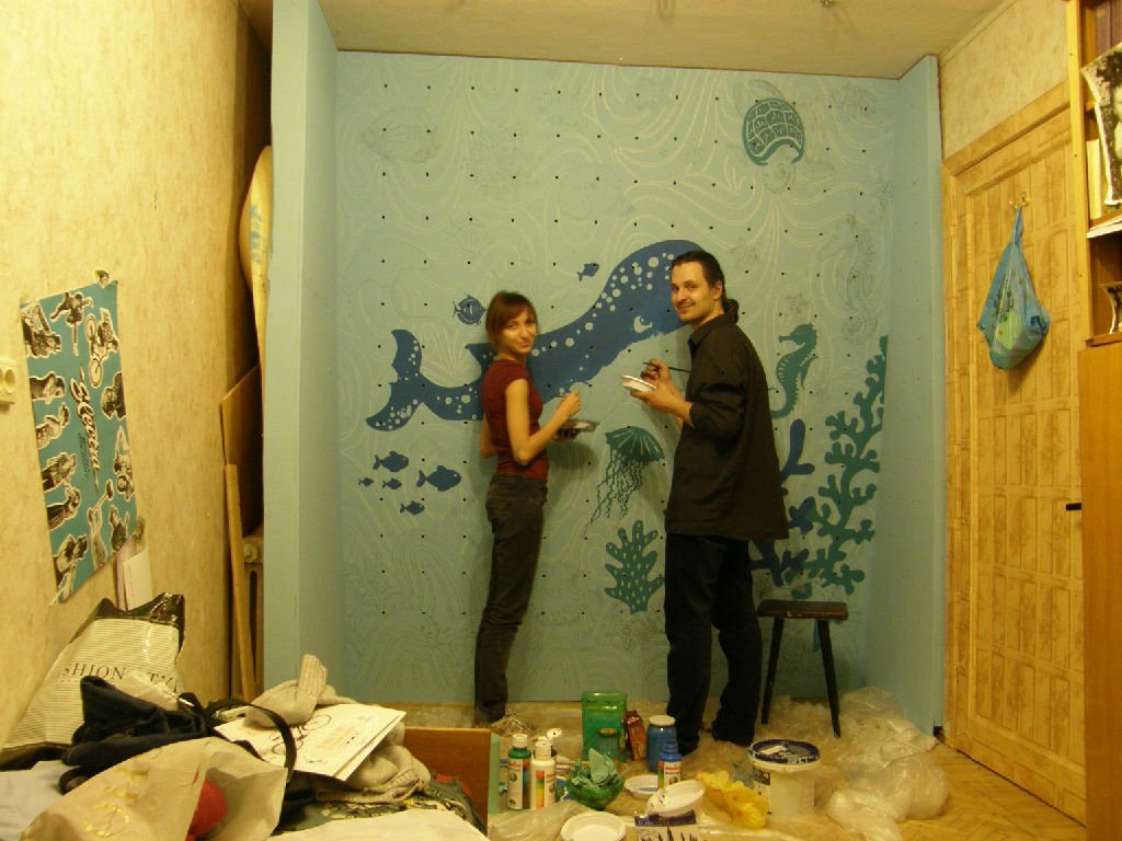

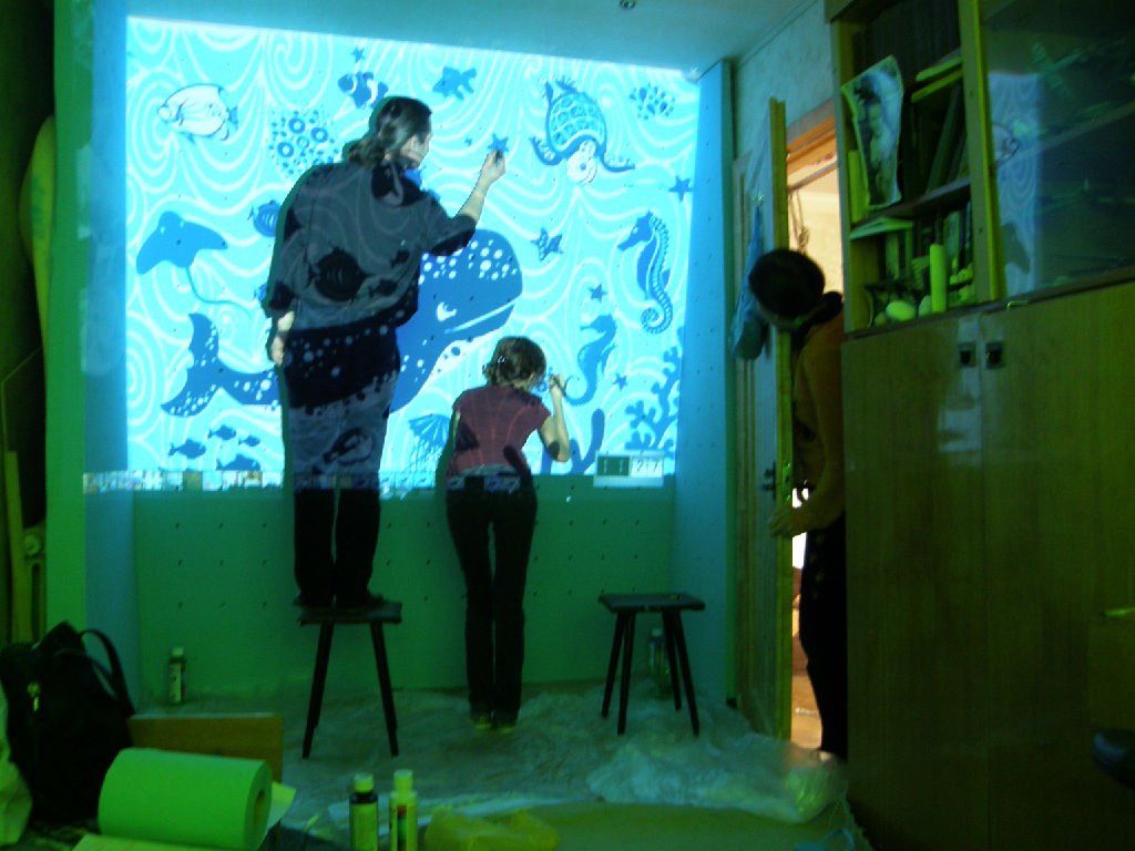

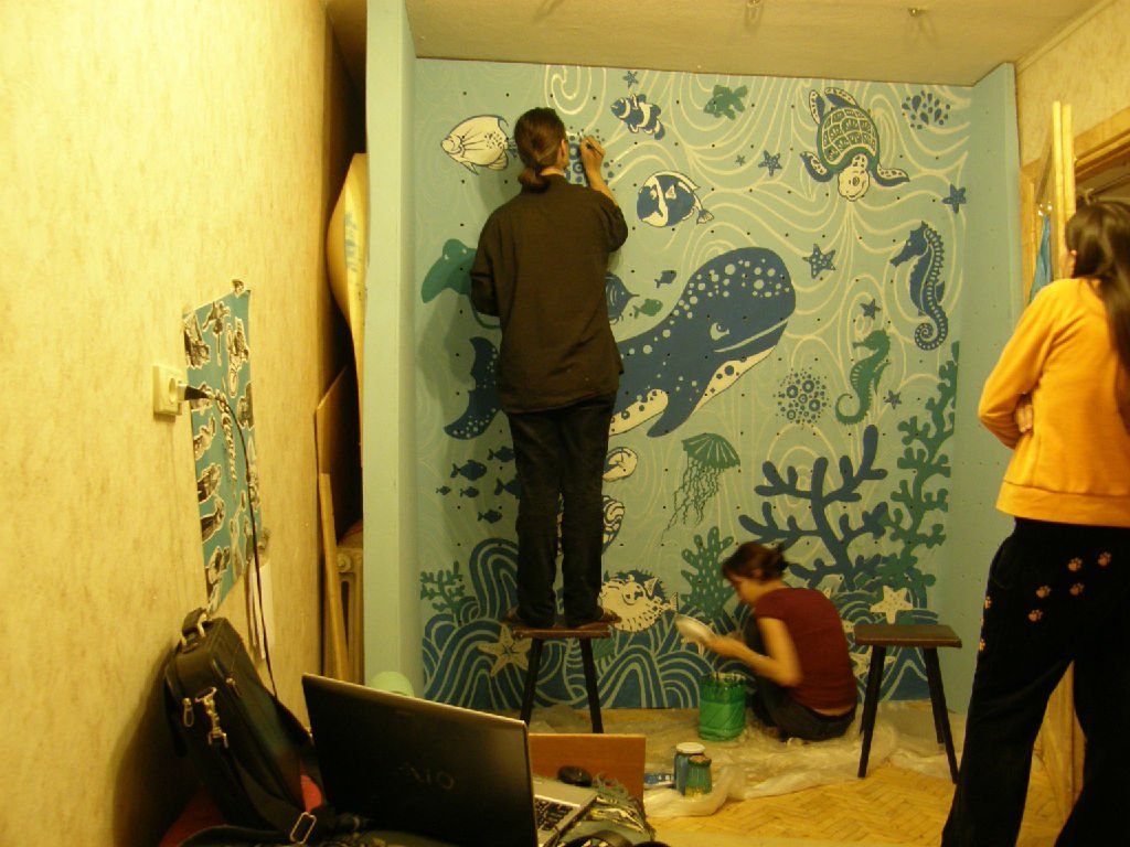

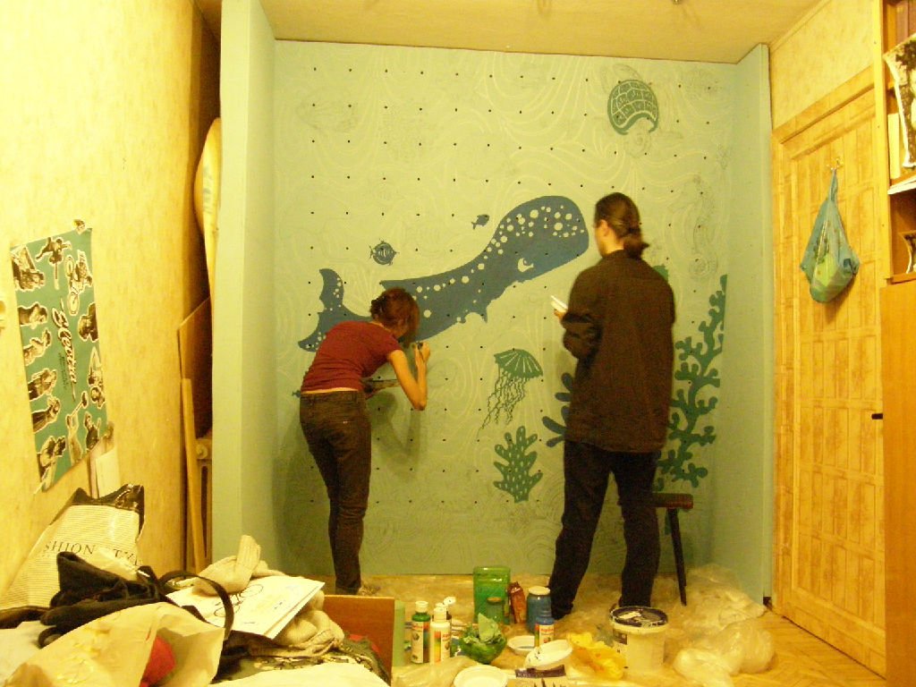

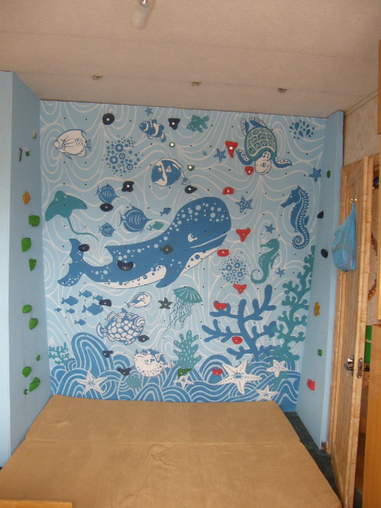

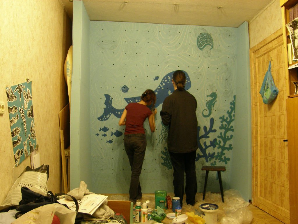

Фанера с бульдогами ставится на место. Функционально все готово. На этом можно остановиться и накрутить зацеп. Но это не наш метод. Детский скалодром надо покрасить красиво. Два слоя фасадной матовой краски. Первый - разводится водой и служит в качестве грунтовки. Второй укрывает надежно - скалодром однотонно покрашен. Приглашаем друзей - художников. Согласовываем рисунок на компе. И выводим этот рисунок проектором на скалодром. Обводим контуры.
Закрашиваем фоны, стираем контуры карандаша.
Обратите внимание на шлямбуры на потолке - они для страховки, приделывание качелей и прочего баловства. Но реально для страховки используется мат. Поскольку за дверью мало места - он складной. две половинки по 80 см - сшиты книжечкой. 10 см паролон. - Разложено:
Сложено:

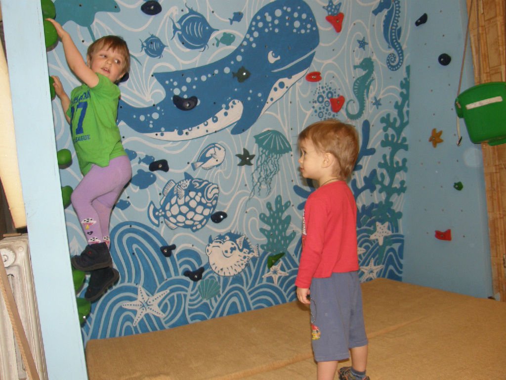

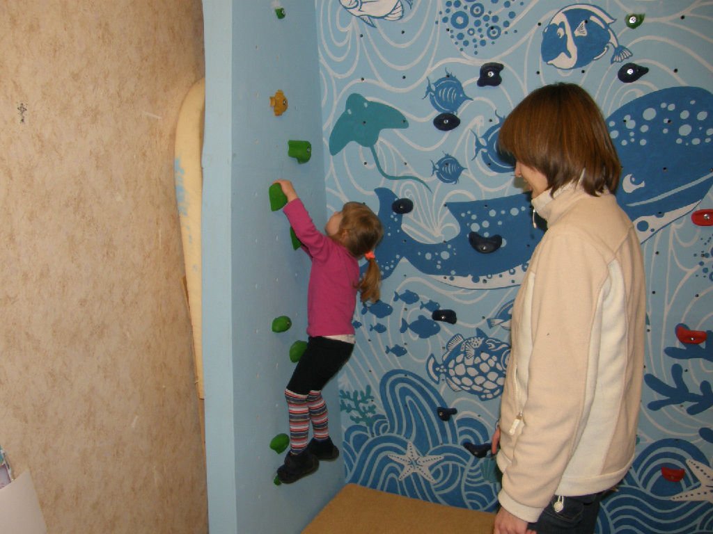

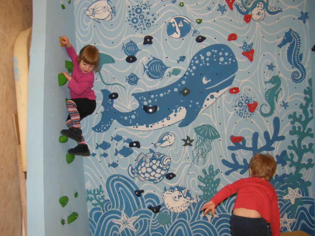

А теперь лазать
И приглашать друзей
