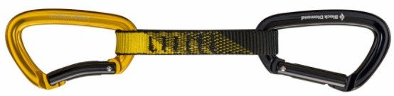

В данной статье рассматриваются наиболее распространенные среди скалолазов так называемые готовые оттяжки, состоящие из двух карабинов, соединенных прошитой петлей.

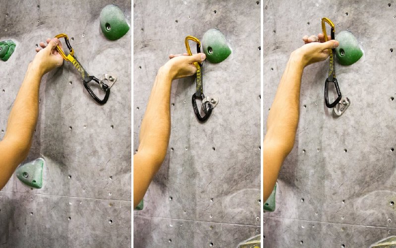

Нет смысла говорить о специальной технике вщелкивания оттяжки в шлямбурный скальный крюк (в обиходе – шлямбур). Существует мнение, что защелку карабина следует открыть большим и/или указательным пальцами, после чего ввести карабин в проушину шлямбура и отпустить защелку. Чаще всего достаточно просто надавить на карабин, уперев его защелку в шлямбур. Дальше происходит простая магия – карабин оказывается вщелкнут в шлямбур.

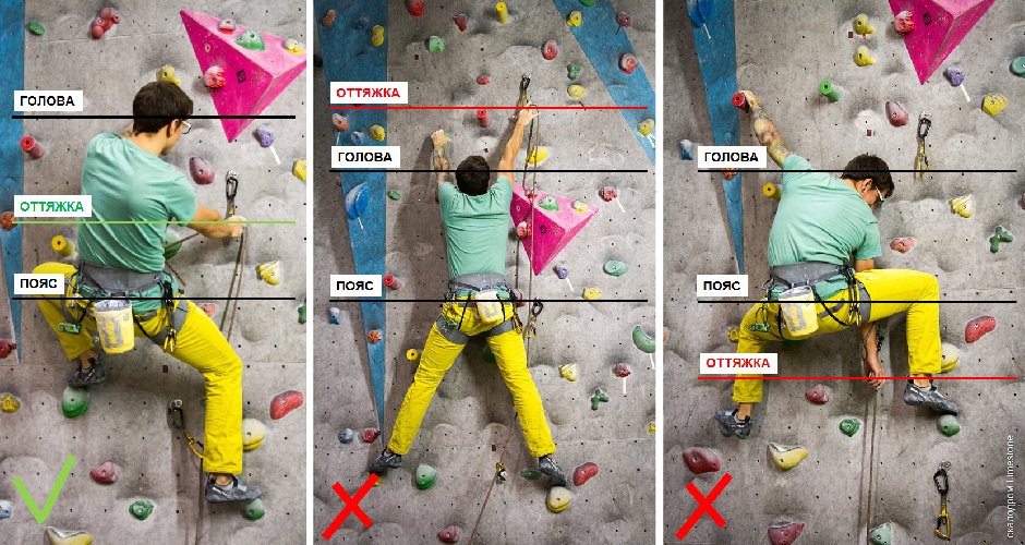

Очень важен момент времени вщелкивания. Часто этот аспект недооценивают. У многих людей, особенно новичков, присутствует паническое желание вщелкнуться в шлямбур, как только тот оказывается в зоне видимости. Люди готовы вытягиваться в струнку, держать оттяжку за конец петли, чуть ли не прыгать, лишь бы поскорее вщелкнуться и избавить себя от риска падения, едва лишь преодолев предыдущую точку страховки.
Наиболее оптимальным моментом для вщелкивания является тот, в который заветный шлямбур оказывается где-то между вашими головой и поясом.
В случае, если нужный шлямбур оказывается далеко над или под вами, свободный провис веревки будет значительным. Тогда при срыве падение окажется более длинным и травмоопасным из-за возможных полок или выступов, не говоря уже о том, что с увеличением продолжительности свободного полёта возрастает сила рывка как на вас, так и на страхующего.
Следует понимать, что ключевым моментом является достижение устойчивого и уверенного положения тела. Вы сами должны отдавать себе отчёт, стоит ли тянуться к шлямбуру из данного положения. Не потеряете ли вы устойчивость? Насколько опасно падение из этого положения? Не лучше ли сделать один-два дополнительных перехвата и сохранить силы.

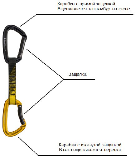

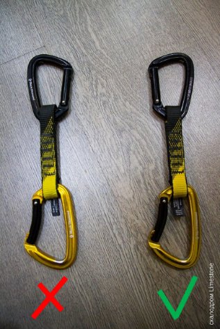

Готовые оттяжки чаще всего состоят из двух карабинов – с прямой и изогнутой защелками. Карабин с прямой защелкой используется для вщелкивания в шлямбур на стене, в то время как карабин с изогнутой защелкой специально спроектирован для облегченного прощелкивания в него веревки. Всегда помните, что второй карабин – для веревки и только для веревки. Потому что от контакта со шлямбуром на карабине могут образовываться острые кромки, опасные для веревки.
Следует также отметить, что многие оттяжки имеют резиновую вставку, ограничивающую подвижность «веревочного» карабина. Вставка фиксирует ориентацию карабина и способствует облегчению вщелкивания.
В то же время, соединение «шлямбурного» карабина с петлей должно быть максимально подвижным. Если вы сами собираете оттяжку, никогда не ограничивайте подвижность этого соединения внедрением резиновой вставки (обратите внимание, что многие инструкции делают на этом акцент). Оттяжка должна иметь возможность свободно позиционироваться в зависимости от направления движения веревки. Одного стесненного карабина более чем достаточно.

Важно уметь оценить и предсказать, в какую сторону от шлямбура будет продолжаться ваша трасса – направо или налево, – поскольку как «шлямбурный», так и «веревочный» карабины должны быть ориентированы защелками против направления вашего движения. Почему это так?
Например, вы вщелкнули оттяжку так, что оба карабина ориентированы защелками влево, и сами направляетесь влево.
Относительно «шлямбурного» карабина: в этом случае существует вероятность его выщелкивания из шлямбура даже при небольшом усилии, поскольку веревка может тянуть нижний карабин вверх. Рисунок ниже показывает, как это происходит.

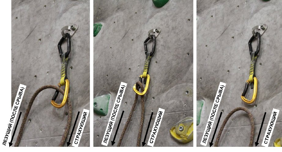

Относительно «веревочного» карабина: в этом случае существует вероятность выщелкивания веревки из оттяжки при срыве. Как это происходит, показано на рисунке ниже.

Стоит отметить, что многие скалолазы используют оттяжки с разнонаправленными карабинами (защелка нижнего смотрит влево, верхнего – вправо). Наше мнение по этому поводу следующее: оба карабина оттяжки должны смотреть защелками в одну сторону и, исходя из вышеуказанного, быть ориентированными защелками против направления движения. При использовании оттяжки с разнонаправленными карабинами, независимо от направления движения и вщелкивания, один из карабинов оказывается заведомо неверно ориентирован. Многие современные производители уже учитывают это обстоятельство.

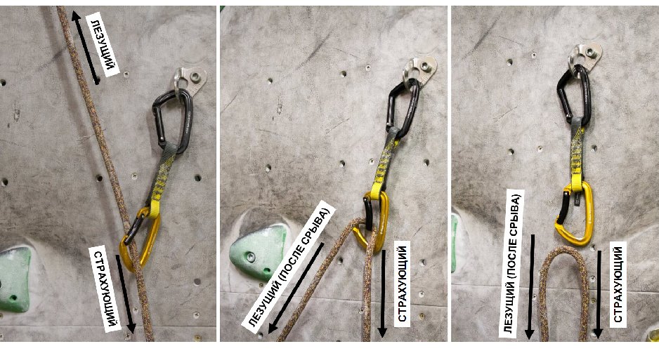

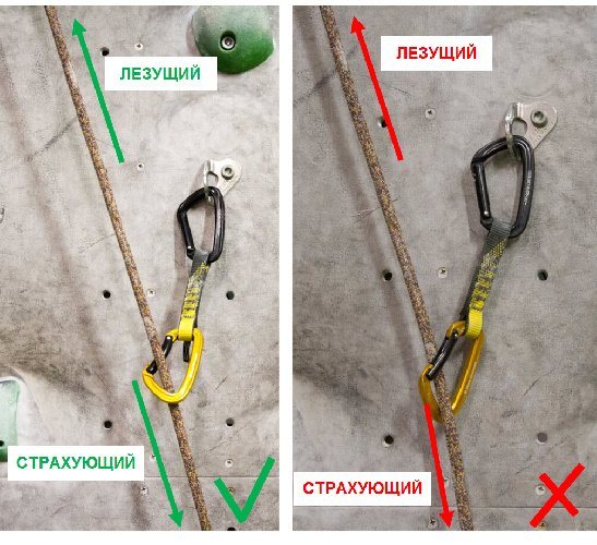

Итак, основное правило при вщелкивании веревки в оттяжку (с ориентацией самой оттяжки мы уже разобрались выше): часть веревки, идущая от страхующего, располагается между оттяжкой и стеной. Смотрите рисунок ниже:
Чем же опасно «обратное» вщелкивание? Всё очень просто. Если вы сорветесь, когда оттяжка вщелкнута «наоборот», вероятность того, что веревка выщелкнется, слишком высока. Рисунок ниже показывает, как это происходит:

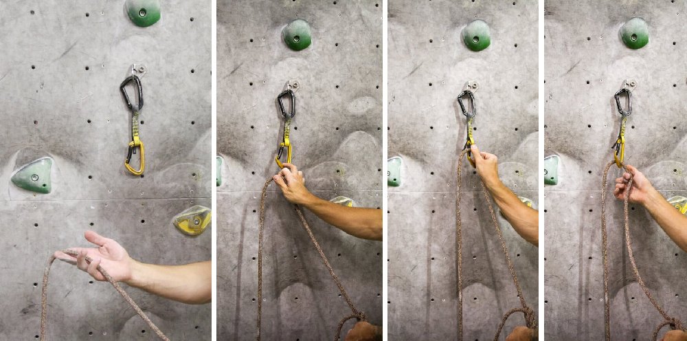

Техника внешнего вщелкивания
Выберите достаточную длину, двигаясь рукой вдоль веревки от узла на своей обвязке;
Как только вы дотянулись рукой до оттяжки, убедитесь, что веревка зажата между первыми фалангами указательного и среднего пальцев;
С помощью большого пальца, приложенного к карабину снаружи, стабилизируйте последний;
Протолкните веревку через защелку.
Важные моменты:
Следите за направлением веревки (от обвязки – через оттяжку – к стене);
Во время проталкивания веревки через защелку не заводите пальцы в полость карабина, они должны оставаться снаружи;
Старайтесь в принципе не просовывать пальцы внутрь карабина, это небезопасно.

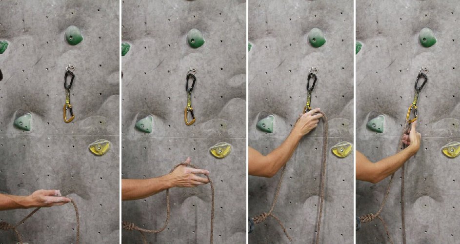

Техника внутреннего вщелкивания
Как только вы дотянулись рукой до оттяжки, убедитесь, что веревка зажата между вашими большим и указательным пальцами;
С помощью среднего пальца, приложенного к нижней части карабина, стабилизируйте последний;
Протолкните веревку через защелку, используя большой и указательный пальцы.
Важные моменты:
Во время стабилизации карабина средним пальцем не заводите его слишком глубоко (половины первой фаланги вполне достаточно);
Во время проталкивания веревки через защелку не заводите пальцы в полость карабина, они должны оставаться снаружи.

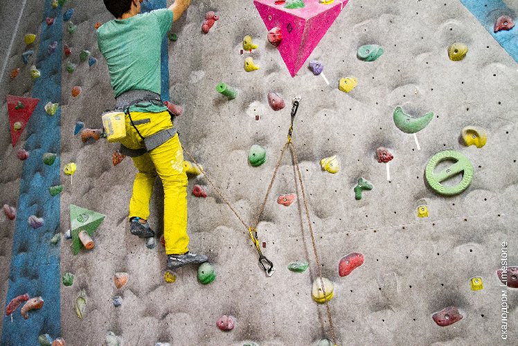

В завершении следует упомянуть о таком неприятном моменте, как вщелкивание «зигзагом». Вщелкивание «зигзагом» – это некорректное вщелкивание веревки в оттяжку, когда скалолаз, скорее всего случайно, начал выбирать веревку для вщелкивания не над последней оттяжкой, а под ней. Всегда следует помнить, что верёвку нужно выбирать, начиная от узла на своей обвязке.
Зачастую скалолаз довольно быстро понимает свою ошибку, поскольку подобное положение веревки мешает его дальнейшему продвижению вверх. Однако, если вы все-таки смогли продолжить лазание, имейте в виду, что ваш пролет в случае срыва будет дольше, чем вы того ожидаете. Первая оттяжка, которая будет вас ловить, находится ниже той, что вы вщелкнули только что.
