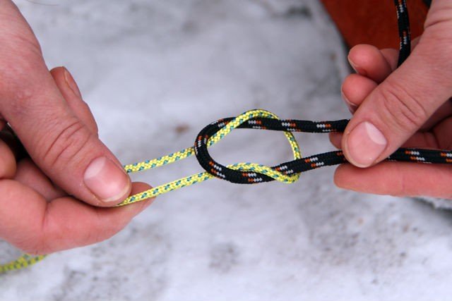

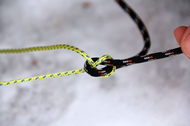

Классический бантик можно завязать, минимум, двумя способами: на основе прямого и бабского (бабушкиного, дурацкого, телячьего…) узла. В первом случае при связывании двух верёвок, их концы выходят из узла параллельно. Если потянуть, такой узел затягивается. Во втором – не параллельно, а под нагрузкой или без узел сам развязывается.
А теперь инструкция о том, как завязать шнурки правильно и неправильно:

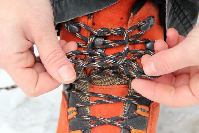

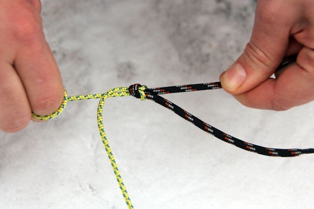

1. Начало у прямого и бабского узла одинаковое: две верёвки нужно переплести.

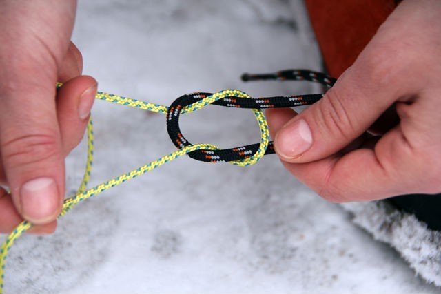

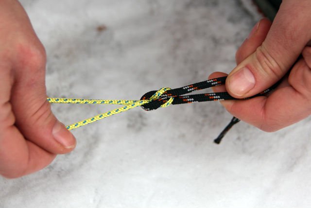

2. После этого верёвки снова перекрещиваются, при этом сверху может оказаться, как одна, так и вторая. Если та верёвка, которая была сверху, теперь окажется снизу, то получится прямой узел.

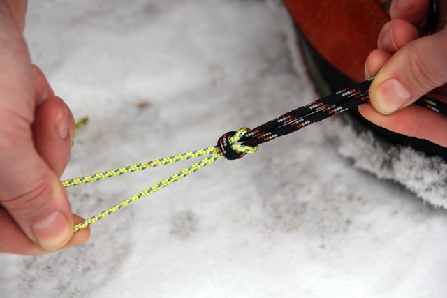

3. Затягиваем узел, концы одной верёвки параллельны друг другу.
4. Если потянуть узел в разные стороны, он затянется.

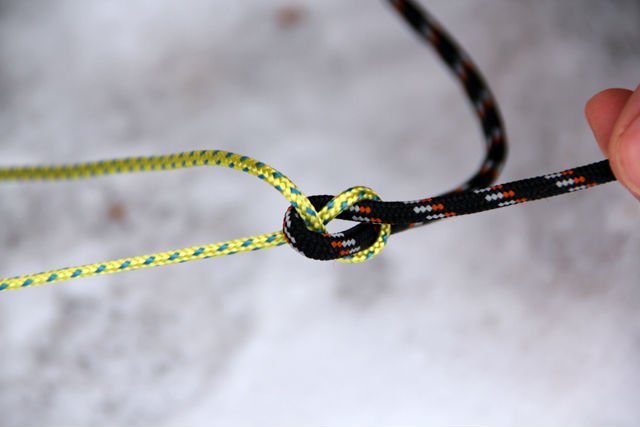

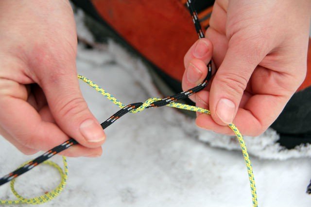

5. Если во время второго перекрещивания верёвок, сверху оказалась та же верёвка, что и в пошлый раз, то получится бабский узел.
6. Узел получается не такой красивый, а верёвки – непараллельные.
7. Если потянуть верёвки, связанные бабским узлом, в разные стороны, то узел развязывается.

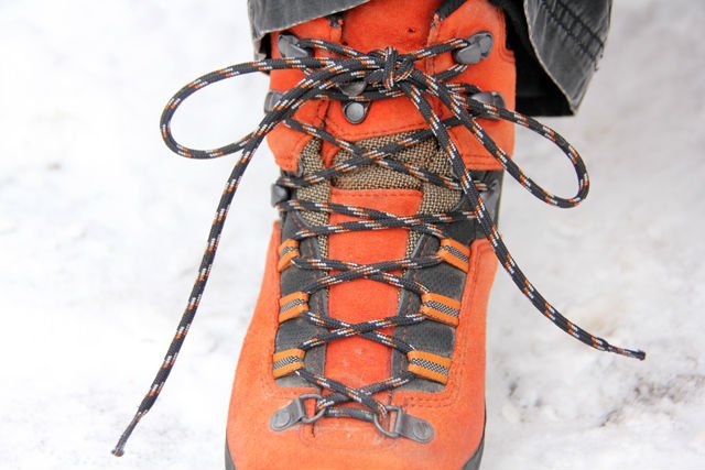

При завязывании шнурков, чаще всего, мы автоматически завязываем их прямым или бабским узлом.

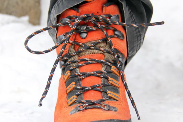

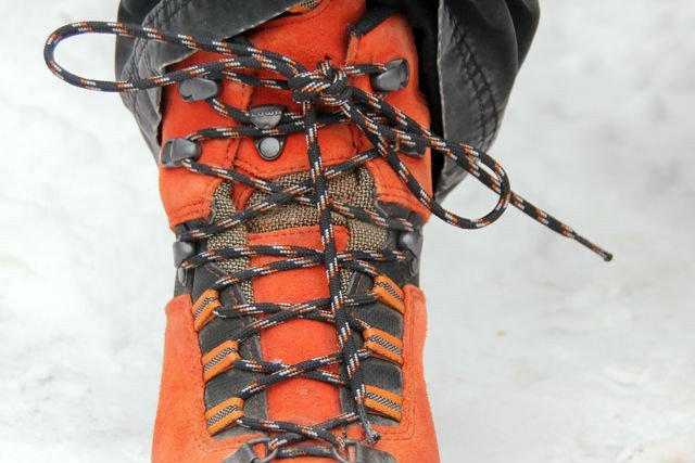

8. Если завязать бантик бабским узлом, он становится поперек обуви. Завязанные так шнурки, постоянно сами развязываются.
9. Если завязать шнурки прямым бантиком (двойным рифовым узлом), то это красивый классический бантик. Завязанные так шнурки, к сожалению, тоже иногда сами развязываются.

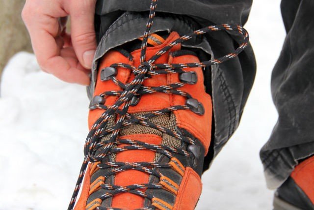

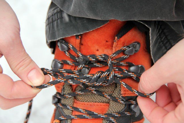

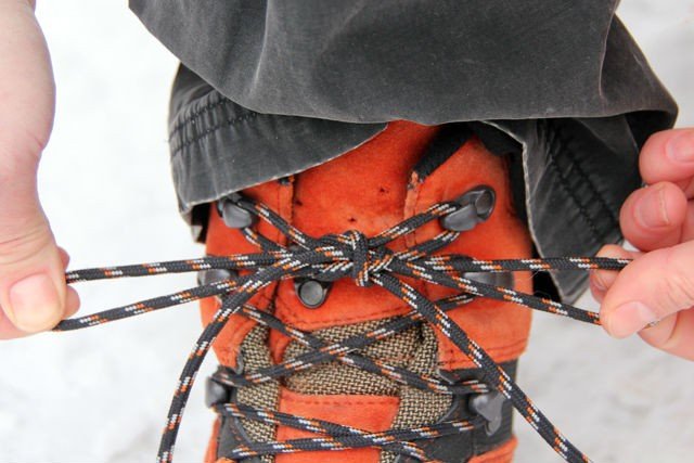

11. Второй – это двойной рифовый узел с двойным оборотом. Начинаем завязывать точно так же, как бантик прямым узлом.

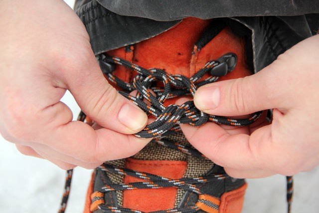

12. Но перед тем как затягивать узел, одну петлю бантика нужно  обернуть ещё раз вокруг перекрещенных верёвок.
13. Получается дважды перекрученный узел.
14. Теперь затягиваем бантик.
15. Получается красивый и надёжный узел, который у меня ещё ни разу сам не развязался.
