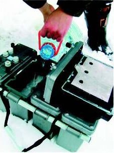

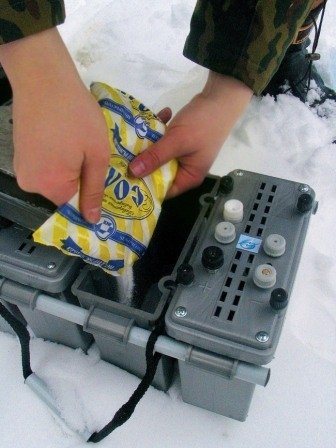

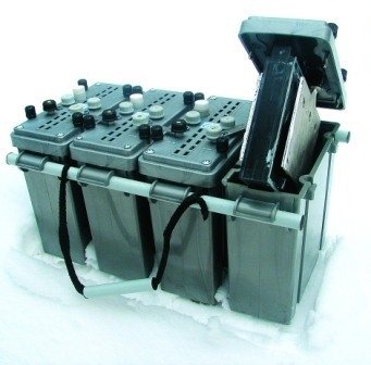

                     Металло-воздушные источники тока
Это автономный, экологически чистый, бесшумный источник тока, работа которого основана на принципиально новом способе получения электроэнергии — на основе взаимодействия воды, кислорода воздуха и металла. Конструктивно металло-воздушный источник тока состоит из нескольких последовательно соединенных элементов. Масса источника составляет от 3 до 8 кг (в зависимости от количества использованных элементов), что обеспечивает его высокую мобильность.
Каждый элемент представляет собой пластиковый бак, внутри которого установлены катодная секция и два расходных магниевых анода. Для начала его работы требуется только вода, которую можно взять из водопровода или из любого водоема, и поваренная соль. В каждый элемент засыпается 200-250 грамм соли и заливается 1,5 литра воды, раствор размешивается и закрывается крышка. Сразу же после этого внутри элементов начинаются электрохимические реакции, в результате которых расходуется вода и аноды, и вырабатывается электроэнергия.
              Просто добавь воды! Ну прямо как Юпи (кто помнит - тот знает):)
Для повышения напряжения до уровня 7,3 В, 12 В или 14,5 В металло-воздушный источник тока комплектуется преобразователем-стабилизатором, на котором есть не только клеммы, но и выход типа «прикуриватель». От металло-воздушного источника тока могут быть подключены все потребители электроэнергии от лампочки до холодильника, могут быть заряжены различные типы аккумуляторов с напряжением 12 В или 6 В.
Металло-воздушные источники тока также можно использовать в «буферном» режиме, когда источник тока подсоединяется параллельно к аккумулятору, к которому уже подключен какой-либо потребитель электроэнергии.
После полного растворения анодов для продолжения работы необходимо 5 минут, чтобы установить следующий комплект анодов и залить новую воду с солью.
Независимо от состояния анодов питание от металло-воздушного источника тока можно прервать в любой момент и хранить его с рабочими анодами до следующего использования в течение 10 лет.
В комплекте с металло-воздушным источником тока предлагается энергосберегающая лампа (12 В, 12 Вт), равная по освещенности лампе накаливания мощностью 60 Вт.
Одного комплекта анодов достаточно для:
— питания энергосберегающей лампы (12 В, 12 Вт) в течение месяца в среднем по 3 часа в сутки,
— питания телевизора (12 В) от в течение 20 суток в среднем по 3 часа в сутки,
— полного цикла зарядки «55-го» аккумулятора.
Металло-воздушный источник тока может применяться для:
— освещения палатки, лагеря, дачного или охотничьего домика, а также других помещений при аварийном отключении или отсутствии электроэнергии,
— питания и зарядки мобильных телефонов, радиостанций, фотоаппаратов, видеокамер, ноутбуков, GPS-навигаторов, аудиотехники,
— зарядки автомобильных аккумуляторов, а также бесперебойного питания лодочных электромоторов в «буферном» режиме,
— питания холодильников и телевизоров (12 В).

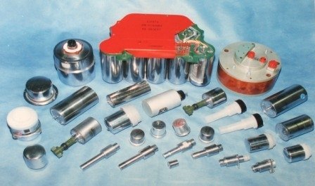

Резервные источники тока (тепловые батареи)
Резервные источники тока (ампульные батареи) для энергопитания бортовых систем ракет и ракетных комплексов. Разработано более 100 наименований батарей, причём есть и туристического назначения.
Эти источники тока приводятся в рабочее состояние путем заполнения элементов электролитом из встроенных ампул с помощью сжатого воздуха или давлением газов от пиротехнических зарядов, входящих в конструкцию батареи.
Эксплуатационные особенности:
— сохраняемость — до 30 лет;
— время приведения в рабочее состояние — 0,5-5 с;
— устойчивость к механическим перегрузкам;
— работоспособность в широком интервале температур, от минус 50 до плюс 50 0С).

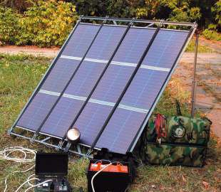

Переносные солнечные электростанции

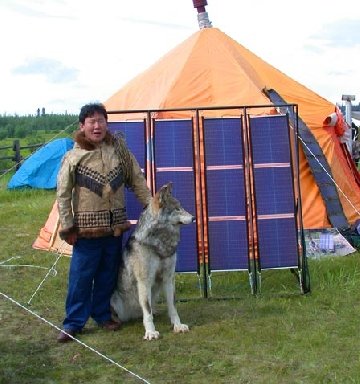

 Автономные электростанции переносные солнечные серии ЭПС
Солнечные электростанции серии ЭПС относятся к классу возобновляемых источников первичного электропитания.
Принцип работы основан на:
— прямом преобразовании солнечной энергии в электрическую,
— накоплении и хранении электрической энергии в аккумуляторной батарее,
— представлении электропитания потребителям в требуемом виде напрямую или через преобразователи напряжения и коммутационные устройства.
Применение солнечных батарей, изготовленных по уникальной технологии трехкаскадного аморфного кремния и соответственно имеющих устойчивость к внешним механическим (удар, изгиб, вибрации) и климатическим (дождь, снег, пыль) воздействиям, позволяет эксплуатировать их практически в любых экстремальных ситуациях.
В качестве буферного аккумулятора используются необслуживаемые герметичные свинцово-кислотные гелиевые аккумуляторные батареи.

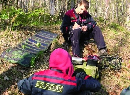

                Солнечная автономная мобильная электростанция ЭМС
Солнечная автономная мобильная электростанция ЭМС в сложенном состоянии
Предназначены для:
— обеспечения электроэнергией служащих МЧС, рыбаков, охотников, туристов, автомобилистов, яхтсменов, геологов, газовиков, нефтяников, и представителей других профессий, чья деятельность происходит в отрыве от централизованных электрических сетей,
— электропитания средств связи и других электронных технических средств,
— освещения временных и полевых помещений, отдельно стоящих объектов.
— зарядки аккумуляторов различных типов с рабочим напряжением от 1,5 до 12 в.

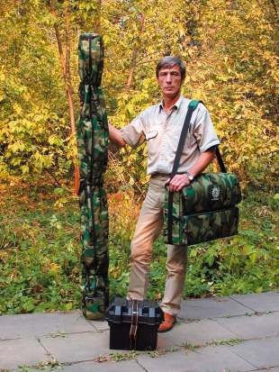

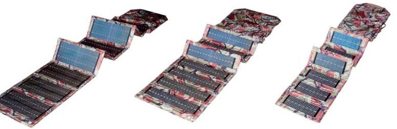

 Складные аморфные солнечные батареи серии БСА
Предназначены для работы в качестве прямого преобразователя солнечной энергии в электрическую:
— в солнечных зарядных устройствах серии СЗУ1 и СЗУ2;
— в солнечных электростанциях серии ЭПС и ЭМС;
— как самостоятельный источник первичного электропитания для изделий, технические характеристики которых соответствуют параметрам солнечных батарей серии БСА.
Складные аморфные солнечные батареи серии БСА выполнены в виде раскладных, легко переносимых, быстроразворачиваемых изделий. В качестве элементов источника тока в батареях применены фотопреобразователи, изготовленные по уникальной технологии тонкопленочных каскадных солнечных элементов из сплавов аморфного кремния. Шунтирующие диоды, включенные в конструкции. Фотопреобразователей, позволяют сохранить работоспособность солнечных модулей даже при затемнении отдельных участков их поверхности. Эксплуатационные характеристики солнечных батарей серии БСА, а именно устойчивость к внешним механическим воздействиям (удар, изгиб) позволяют эксплуатировать их практически в любых экстремальных ситуациях.

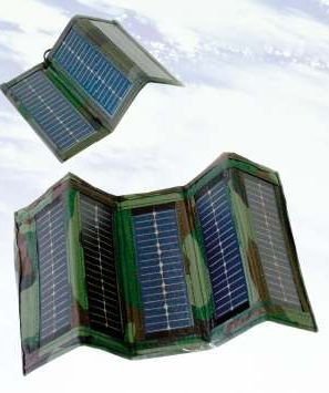

Автономные солнечные зарядные устройства серии СЗУ
Солнечные зарядные устройства серии СЗУ относятся к классу возобновляемых источников первичного электропитания.
Принцип их работы основан на прямом преобразовании солнечной энергии в электрическую.
Применение солнечных батарей, изготовленных по уникальной технологии трехкаскадного аморфного кремния и, соответственно, имеющих устойчивость к внешним механическим (удар, изгиб, вибрация) и климатическим (дождь, снег, пыль) воздействиям, позволяет эксплуатировать их практически в любых экстремальных ситуациях.
Солнечные зарядные устройства серии СЗУ2 предназначены для:
— зарядки любых аккумуляторов с номинальным рабочим напряжением 12В;
— зарядки всех видов спутниковых радиотелефонов, а также радиостанций, в состав которых входят аккумуляторные батареи с номинальным рабочим напряжением 12В;
— электропитания изделий различного назначения (аккумуляторных фонарей, видеокамер, ноутбуков, электронных средств контроля и т.д.), в конструкции которых имеется аккумуляторная батарея.
Солнечные зарядные устройства СЗУ1 предназначены для:
— Зарядки любых аккумуляторов с номинальным рабочим напряжением 6 В.
— Электропитания всех видов электронных технических средств, в состав которых входят аккумуляторные батареи с номинальным рабочим напряжением 6 В.

azure писал(а):
crimeafrend писал(а):
1. Солнечный модуль(моно или поликристалический): 3W.
2. Выходное напряжение: 5.7В, ток зарядки-500mA.
3. Время зарядки IPAD: 2-2.5 часа.
4. Індикатор заряда.
Цифры, прямо скажем, вселяют недоверие.
Начну с простого:
По информации с http://www.iphonehacks.com/2012/03/new-ipad-battery-more-capacity-than-ipad-2.html емкость батареи старого iPad 25 Вт*ч, нового - 42.5 Вт*ч. Это означает, что в идеальных условиях от батареи мощностью 3 Вт полный заряд аккумулятора потребует ~8,5 ч. или 14 часов соответственно, а никаких не 2 - 2.5 часа. А условия никогда не бывают идеальными. Я бы смело умножал эти цифры на 2, чтобы получить первое приближение к реальности.
Кроме того, не существует такой характеристики фотоэлектрических преобразователей как "выходное наприяжение". Существует объективная характеристика - напряжение холостого хода. И не существует такой характеристики как "ток зарядки". Существует объективная характеристика - ток короткого замыкания.
Ну и банальное перемножение указанных "выходного напряжение" и "тока зарядки" (что бы это ни значило) все равное не дотягивает до 3 Вт.
Я бы такую штуку для планшета не купил, она по сути бестолковая в городе, и не отвечающая требованиям для зарядки в походе.
