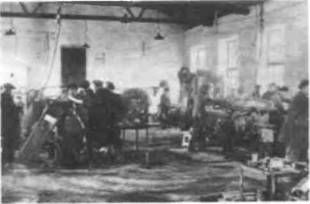

Первое рабочее собрание велостроителей
на территории бывшего завода Гельферих-Саде
(ныне завод «Серп и молот»). 1923 год

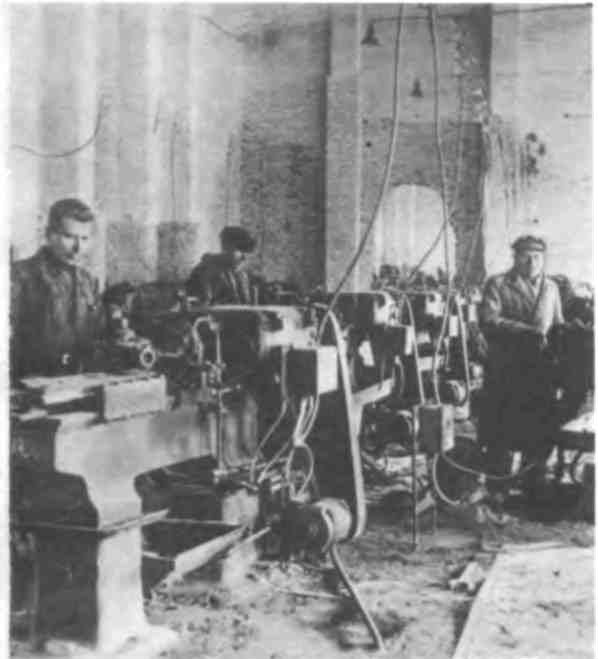

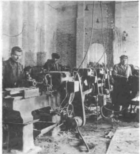

В центральном корпусе разместили механический цех. Станки не имели индивидуальных моторов и работали от общего локомотива при помощи ременной передачи от трансмиссионных групповых валов. Для монтажа трансмиссий пришлось устроить специальные клети из деревянных брусьев, отчего цех имел вид засохшего на корню леса.

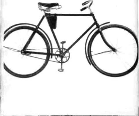

Мужской дорожный велосипед «Украина». 1925 год

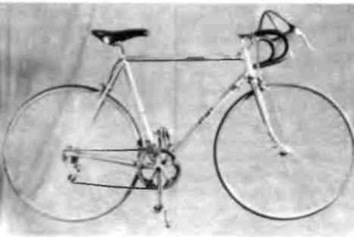

В творческой лаборатории заводских конструкторов были разработаны чертежи первого спортивного велосипеда. Их автором был Василий Максимович Майборода. На экспериментальном участке на то время было изготовлено 14 спортивных велосипедов. В 1937 году конструкторы спроектировали первый отечественный трехколесный велосипед. (Выпуск его был начат лишь в 1952 году).

Участок механической обработки. 1943 год

Бухара. Ремонтно-механический цех ХВЗ. 1943 год

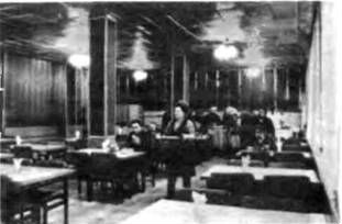

Работала на заводе столовая. Для хранения овощей и картофеля, которые заготавливались впрок, было построено хранилище. Действовали заводская библиотека, кружки самодеятельности, спортивные секции. В четвертой пятилетке коллектив велостроителей заложил хорошую базу для количественного и качественного роста производства в следующем пятилетии.

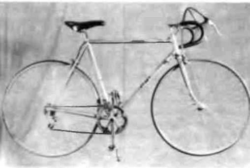

Спортивный велосипед «Старт-шоссе»
В различных дорожных условиях — по асфальту, по клинкерной, торцовой и булыжной мостовой, по разбитой гравийной и грунтовой дорогам — велосипеды вашего завода показали высокую прочность, легкость хода, удобство в управлении. По своим качествам продукция завода значительно лучше французских и немецких моделей. Почти отсутствовали поломки вследствие недостатков в конструкции велосипедов.

Новая модель спортивно-шоссейного велосипеда В-553 (вместо В-552) имела усиленную раму; новую конструкцию переднего переключателя па-раллелограмного типа (вместо рычажного), более надежное, обеспечивающее плавное и четкое перебрасывание цепи; усиленные педали, новое соединение шестерен; улучшенное соединение фланцев задней втулки. Последняя работа этой серии В-544 стояла на уровне лучших мировых образцов (вес девять килограммов, 10—12 передач, выпускался трех ростов).

Достойное место в музее занял велосипед № 25983, приобретенный еще в 1933 году по велообязательству жителем города Воронежа Е. И. Цветковым. На нем он ездил свыше 30 лет. В письме на имя директора завода Цветков писал: «Я давно уже на пенсии по старости, но не расстаюсь со своим велосипедом. Он верно служил мне. Трудно подсчитать, сколько километров он прошел. На нем — четвертый комплект резины, а вот деталей заменено немного: задняя пружина седла, несколько спиц. Пусть этот велосипед в Вашем музее символизирует доблестный труд, который вложен в него тружениками Вашего завода».

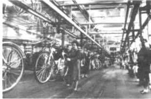

В сборочном цехе. Конвейер дорожных веломашин

Государственная аттестационная комиссия присвоила спортивно-туристскому велосипеду В-542-01 и детскому велосипеду С-5 высшую категорию качества. Велосипеды В-130К, В-301, В-542, В-555, В-552И и В-64 имели первую категорию качества.

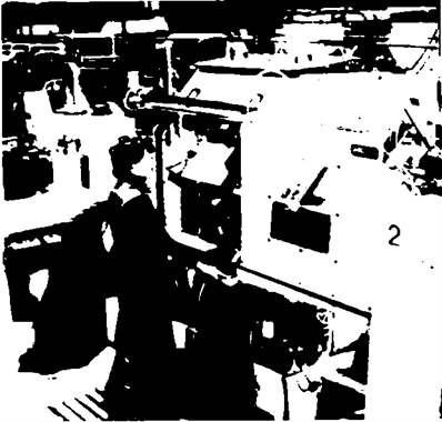

Участок механической обработки деталей из алюминиевых сплавов, оснащенный итальянскими станками с числовым программным управлением
