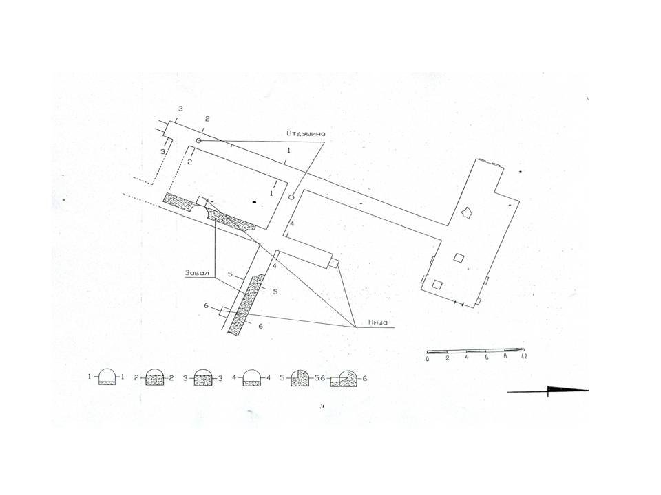

Описание фрагмента подземного хода в усадьбе Фреймана и графический план, выполненные в 1913 году, мало отличаются от того, что можно наблюдать сегодня.

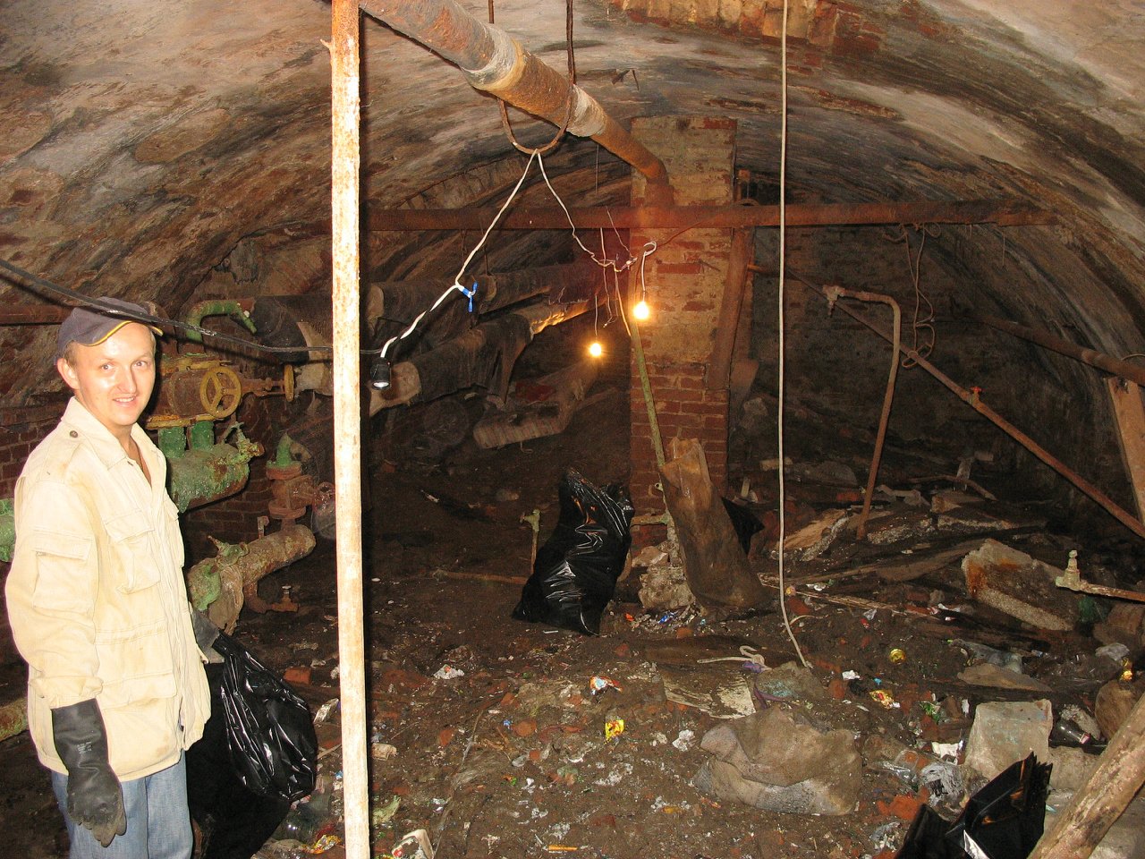

                 Участники фонда «Дети подземелья» с 2003 года проводят регулярные наблюдения за состоянием подземелья. За это время объект неоднократно затоплялся при утечках из водонесущих коммуникаций. В апреле 2007 года в результате заезда автобусов на площадку перед филармонией образовалось два провала свода. Провалы были засыпаны щебнем и строительным мусором. Часть материала засыпки попала в подземелье. В августе 2007 года членами фонда «Дети подземелья» был проведен субботник по очистке от мусора привходового участка подземного сооружения.

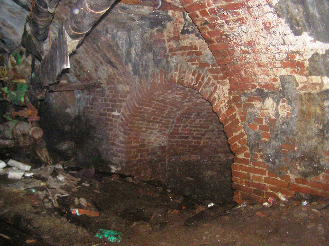

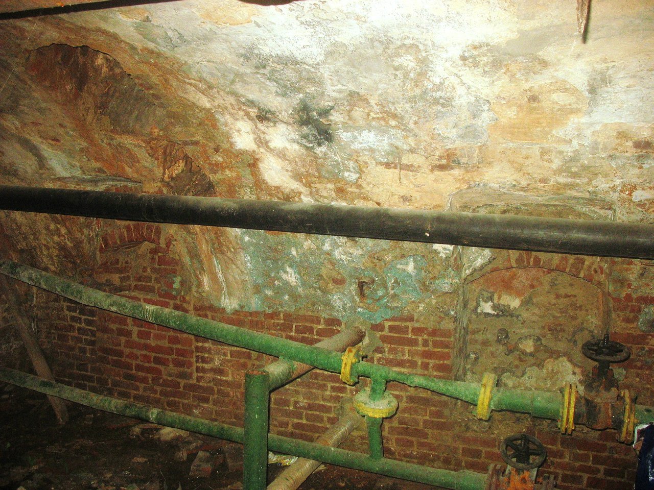

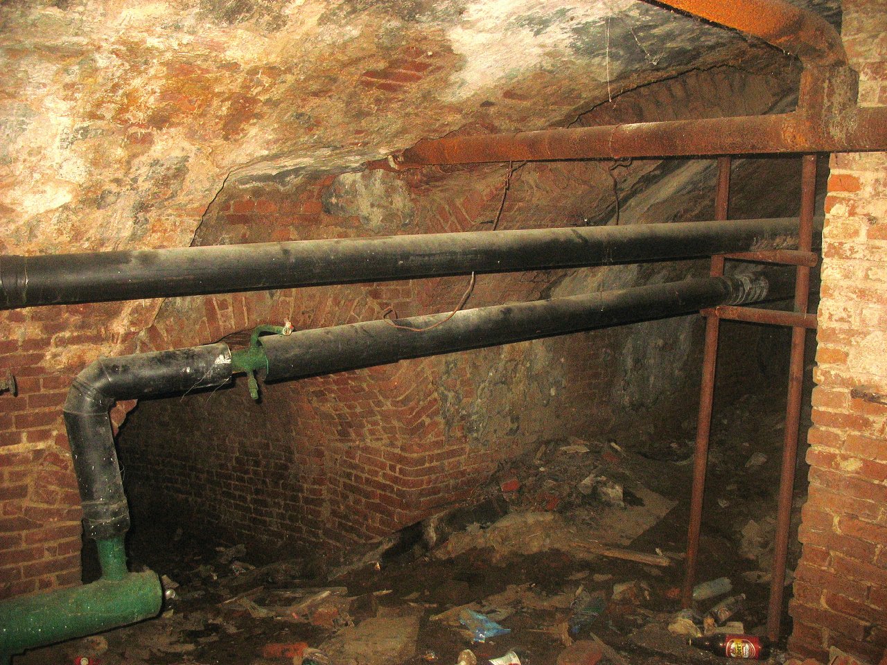

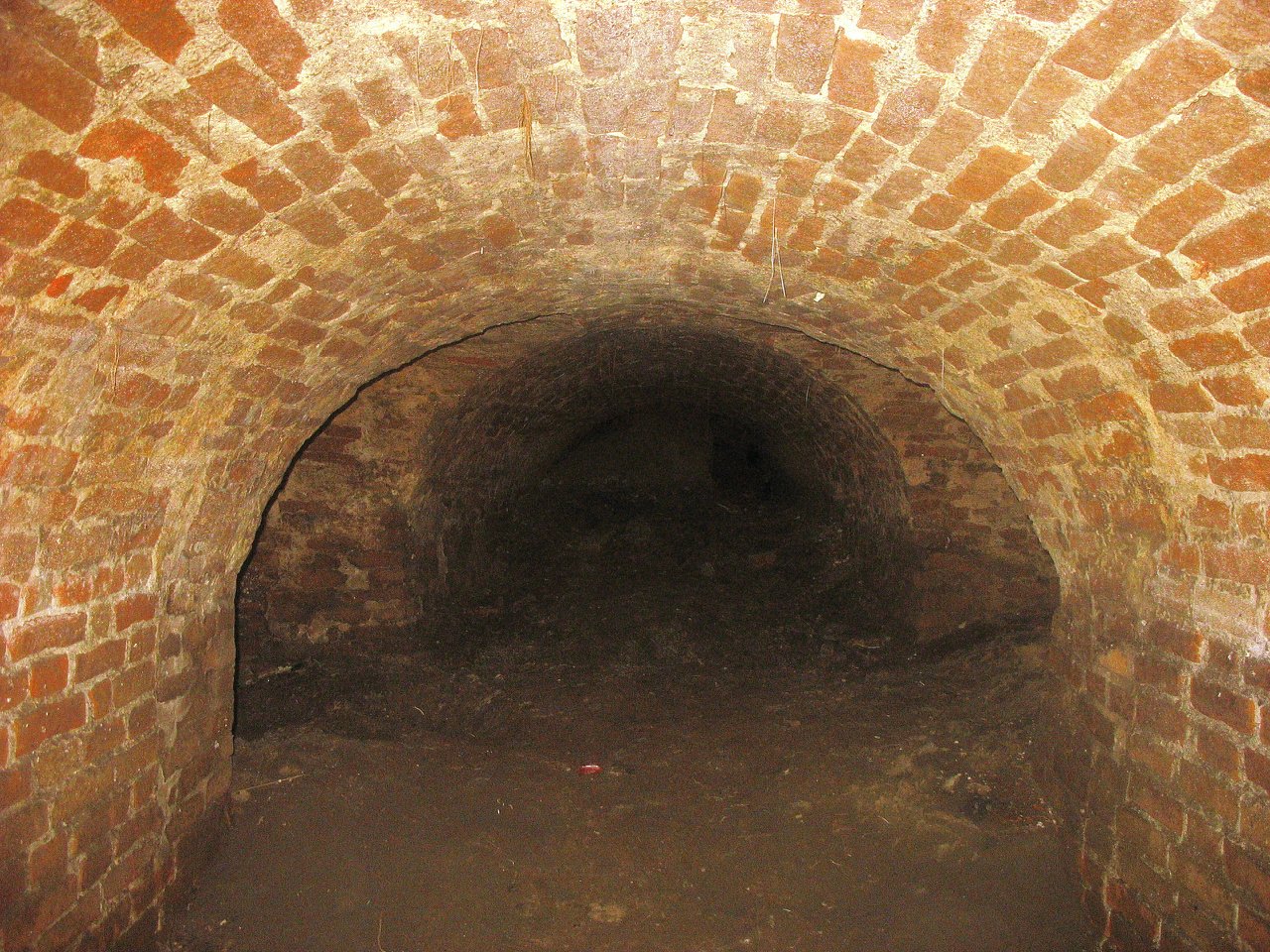

                                В настоящее время большой подземный вестибюль используется для размещения водопроводных и отопительных сетей. Попасть в него можно со двора  № 23 по ул. Рымарской либо через квадратную отдушину (которая не упоминается ни в материалах комиссии 1913 г., ни в более поздних источниках), либо через подвал  дома.
                Вестибюль частично захламлен бытовым и строительным мусором, своды имеют несколько проломов, заделанных на скорую руку.

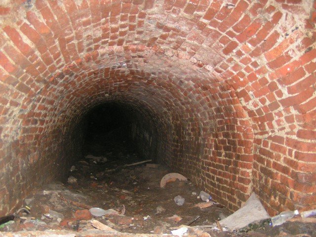

В южной части, практически посередине, из вестибюля под прямым углом уходит галерея длиной 31 м. В конце её – ниша. Этот участок хода проходит под площадью перед зданием филармонии. На удалении 16 и 29 мот входа галерея имеет ответвления в восточном направлении.
Первое ответвление от этой галереи приводит на перекресток. Слева 6-метровый тупиковый отрезок с нишей в торце. Вперед ход прослеживается на 11 метров и прерывается участком разрушения свода. Здесь были найдены керамические трубы, возможно, та самая канализация, при прокладке которой ход был обнаружен. Наконец, правое ответвление прослеживается на 12 ми также прерывается участком разрушения свода.
Второе ответвление, длиной всего 2 м, прерывается завалом из строительного мусора.

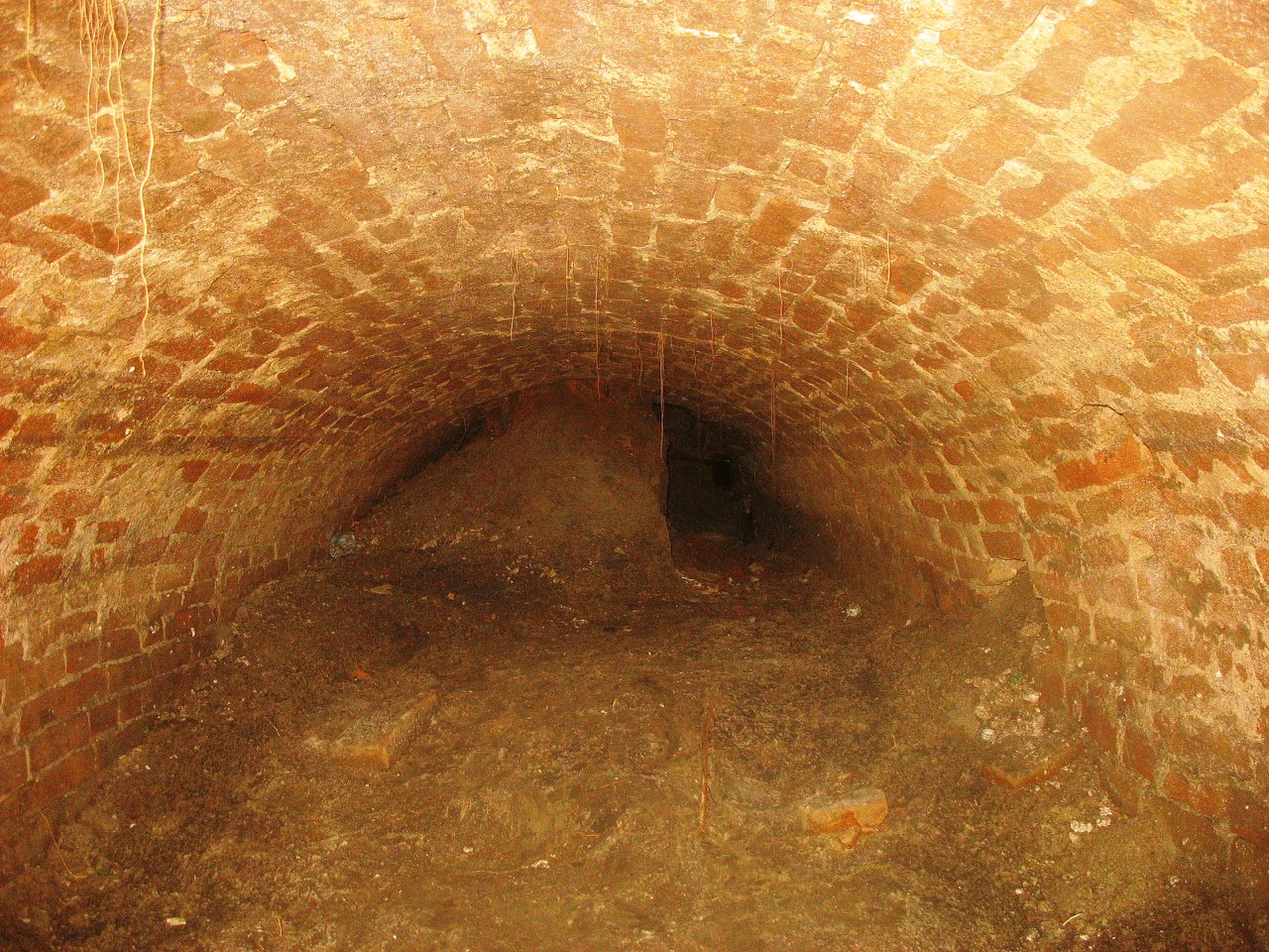

Общая длина доступных для проникновения человека участков подземного сооружения – 70 м. Несомненно, его первоначальные размеры были больше. Пилотные раскопки  в засыпанных галереях показывают продолжение кирпичных сводов в юго-восточном и юго-западном направлениях.

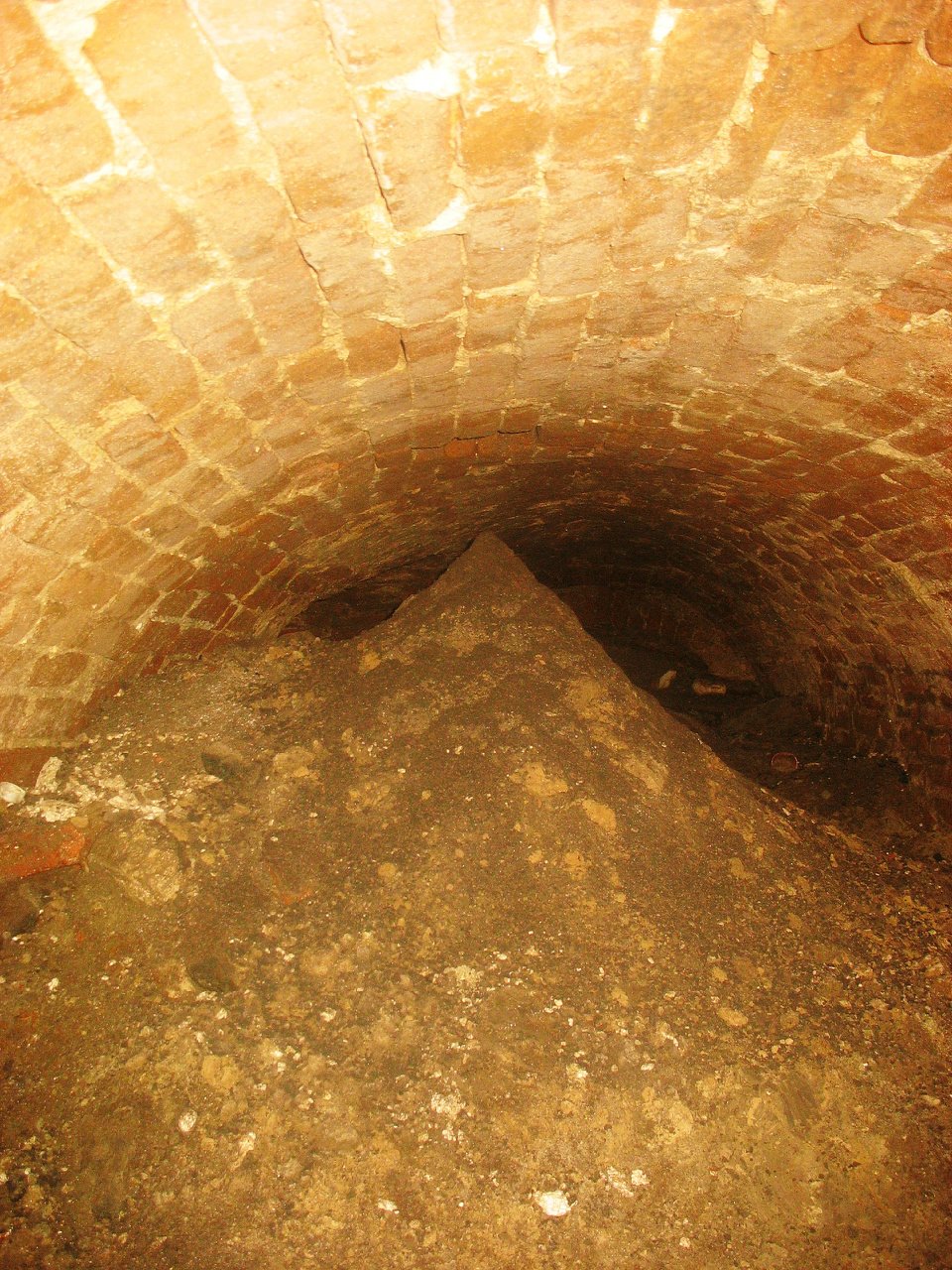

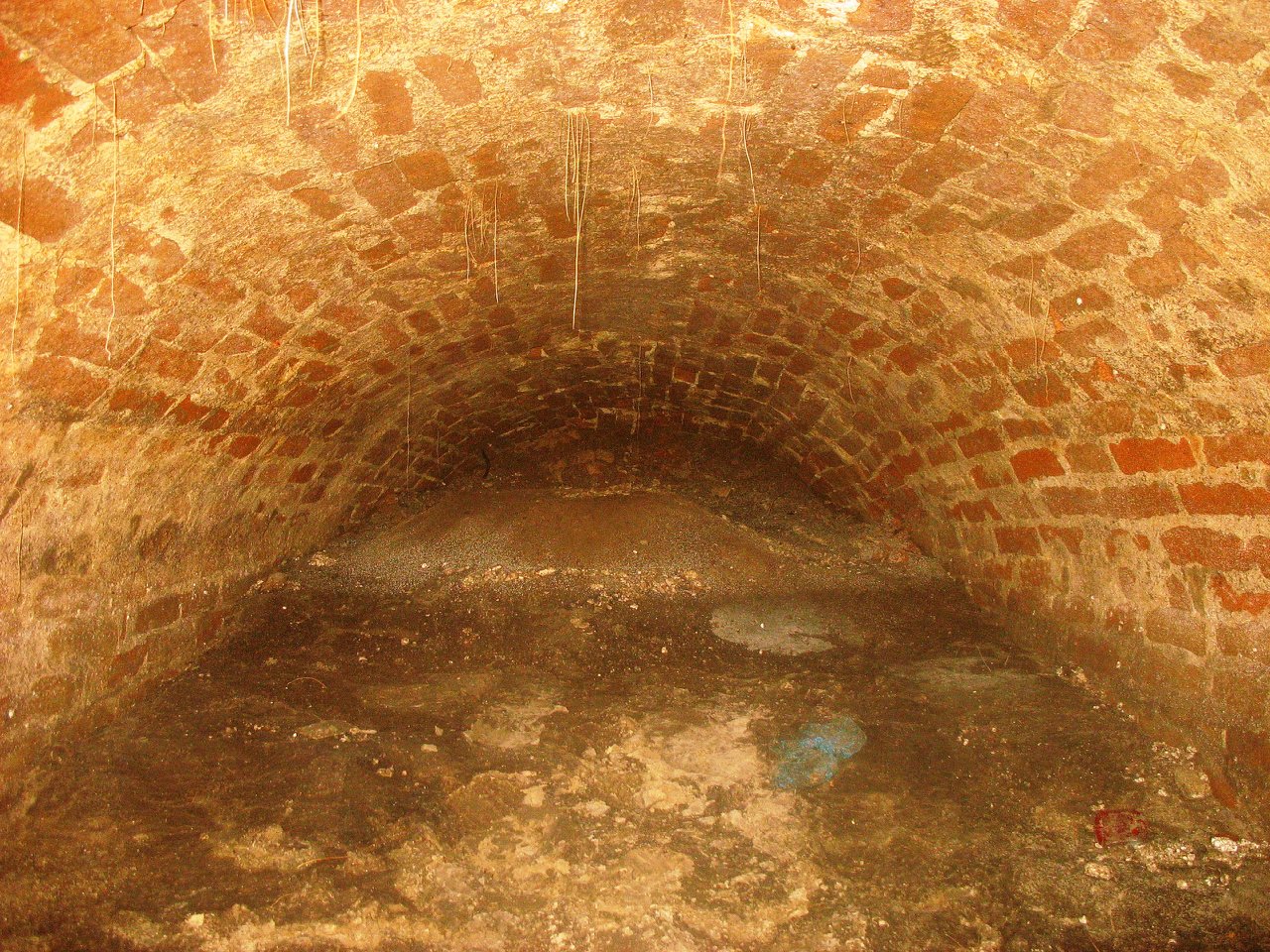

 Все галереи имеют однородное строение, ширина 1.8 м, высота 1.8 м. В настоящее время уровень пола приподнят за счет притока грунтового материала из участков разрушения свода.  Расстояние от грунтового наноса до свода колеблется в пределах  1.45 - 0.7 м. Стены и своды обложены брусковым кирпичом на известковом растворе. Стены выложены в полкирпича, свод в 1 кирпич (два слоя).

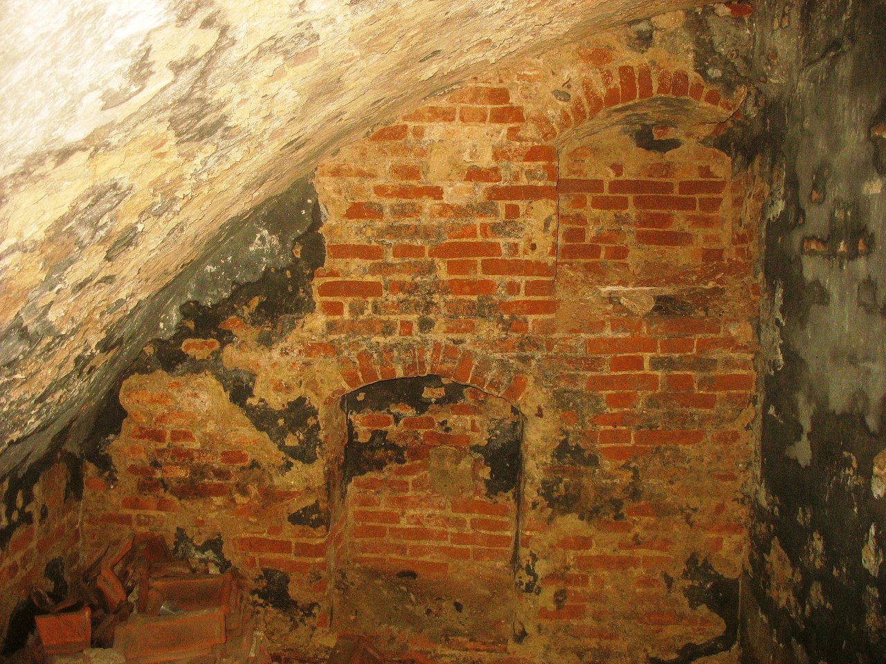

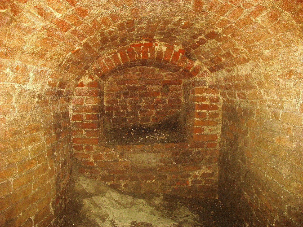

В стенах имеются ниши (4 шт) глубиной 0.9 м. В сводах – вентиляционные отдушины (2 шт).

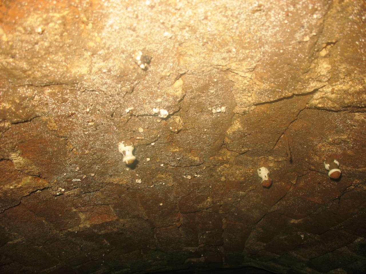

                             На сводах сохранились фаянсовые изоляторы электропроводки.
 На сегодняшний день это наиболее изученный фрагмент искусственных подземных сооружений в Харькове. Объект картографирован и паспортизован, Отобран кирпич для определения возраста. Проведена фото- и видеосъемка. Выполнен комплекс археологических работ.
Подземелье классифицировано как хозяйственное сооружение, созданное не ранее середины 19 века.
