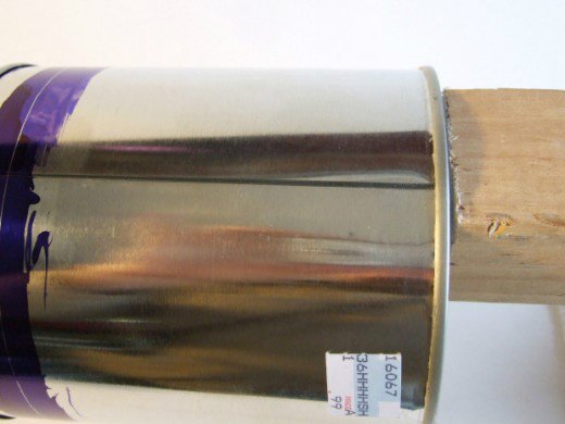

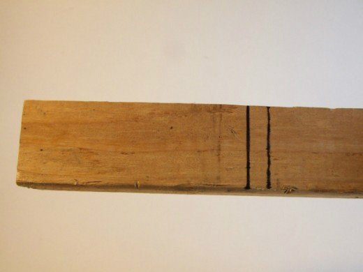

1. Вначале изготавливаем вспомогательное приспособление

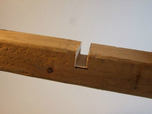

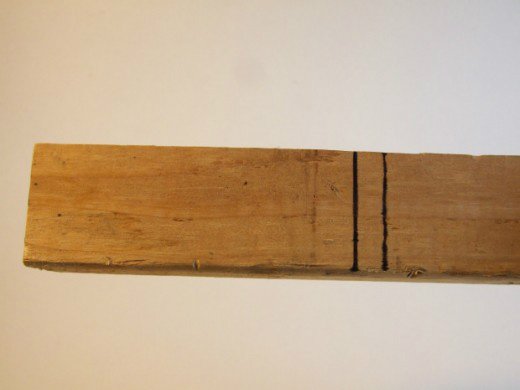

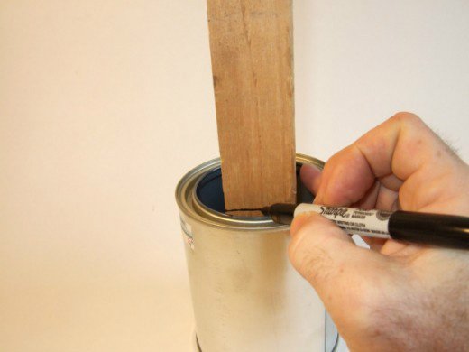

Этот деревянный брусок не является частью печки, а служит для её изготовления. С его помощью вам будет удобнее сверлить отверстия и производить другие операции. Вставьте брусок в банку и очертите маркером две линии примерно на уровне крышки.
Расстояние между линиями должно быть примерно 7–8 миллиметров.
Аккуратно выпиливаем прямоугольную выемку. В эту выемку должна свободно помещаться верхняя кромка банки.
Расположим деревянный брусок таким образом, чтобы он давал надёжную опору для банки. Верхняя кромка должна при этом удобно расположиться в сделанной нами выемке.

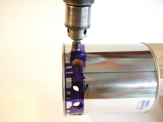

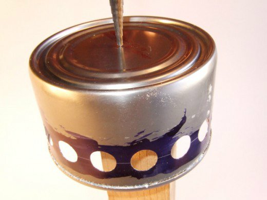

2. Делаем отверстия в нижней части большой банки

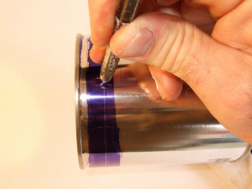

Сначала наносим линию вдоль нижнего края банки. Эта линия нужна, чтобы разметить точки для вентиляционных отверстий. В данном случае используется специальный краситель для маркировки, но ничего не случится, если вы сделаете это простым маркером.

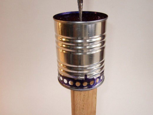

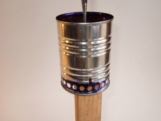

Вдоль размеченной нами линии сверлим отверстия. Их количество и величина имеют большое значение для работы печки. Если их будет слишком мало, то не будет тяги, если слишком много, то дрова будут очень быстро сгорать. Поэтому здесь лучше не перестараться, чтобы иметь возможность досверлить ещё отверстия после испытаний.

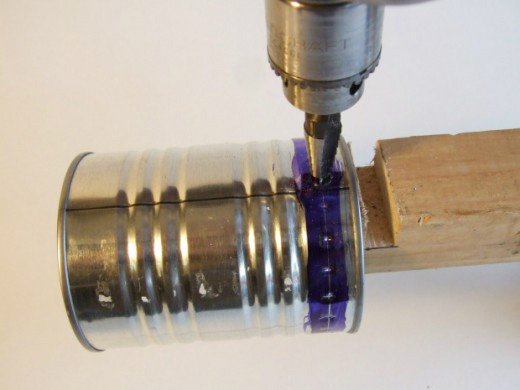

3. Сверлим ряд отверстий в верхней части средней банки
Делаем примерно такие же манипуляции со второй банкой (меньшей по размеру). Обратите внимание, что здесь ряд отверстий расположен в верхней части, а не возле дна, как в предыдущем случае.

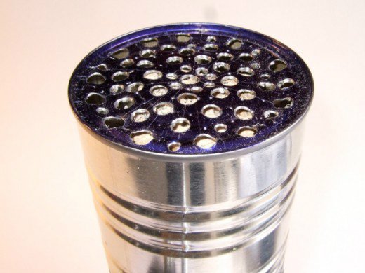

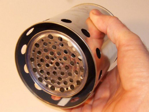

4. Просверливаем дно средней банки
Делаем множество отверстий в дне банке. Их размер и количество должны быть такими, чтобы дрова не могли через них вывалиться.
В результате должно получиться примерно такое решето.

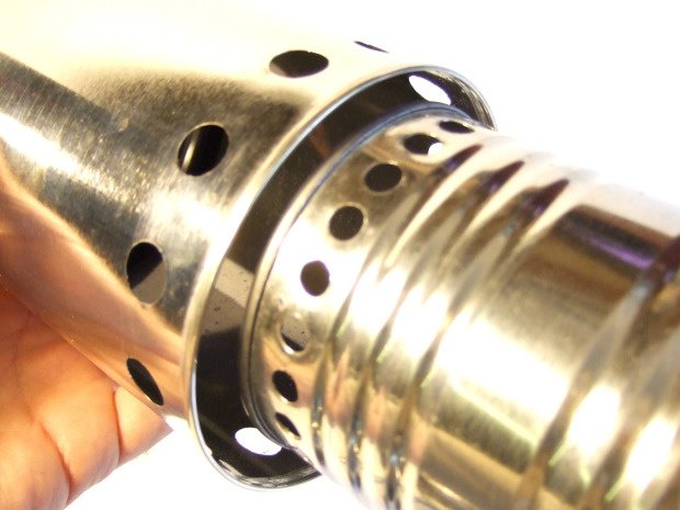

5. Собираем конструкцию
Вставляем среднюю банку в большую.
В результате наша печка состоит из двух банок, жёстко вставленных одна в другую. При этом между их стенками остаётся небольшой зазор, необходимый для движения воздуха.

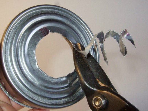

6. Изготовление конфорки

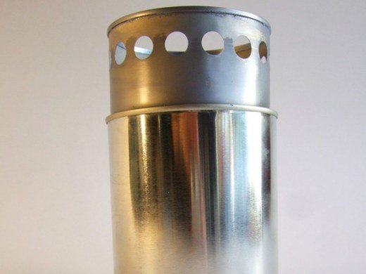

Вид конфорки в разных конструкциях может несколько различаться. В данном случае используется вариант с круглыми отверстиями в боковой стенке. Делать их вы уже хорошо научились по предыдущим операциям.

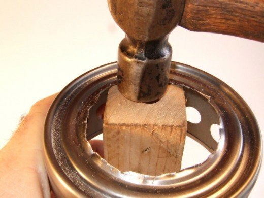

Дно маленькой банки вырезаем ножницами по металлу.
Края можно выровнять молотком и обработать напильником.

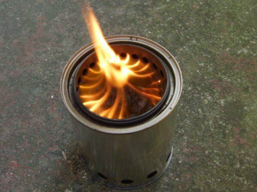

7. Проводим испытания

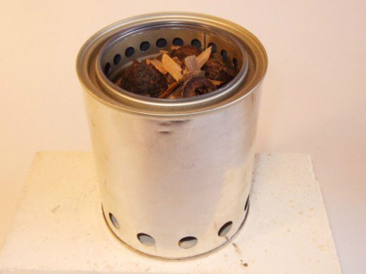

Основная часть дровяной печки представляет собой две жестяные банки, вставленные одна в другую. Загружаем в среднюю банку горючий материал, в качестве которого могут быть использованы щепки, ветки, шишки. Лучше всего использовать сухие сучки на деревьях, потому что лежащие на земле ветки могут быть в той или иной степени сырыми.
Поджигаем и ждём, пока разгорится. На первых порах это может вызвать некоторые затруднения, однако после нескольких тренировок будет получаться с одной спички.

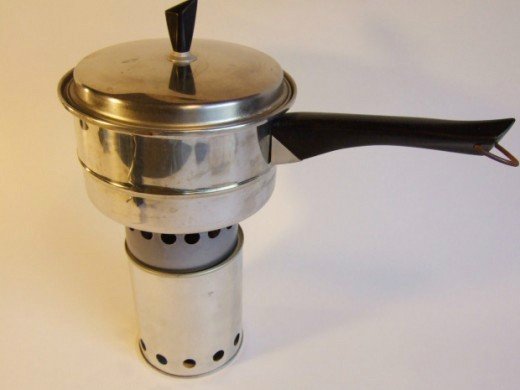

Когда началось уверенное интенсивное горение, ставим сверху конфорку, которую мы сделали из маленькой банки.
А уже сверху водружаем чайник или кастрюлю.
