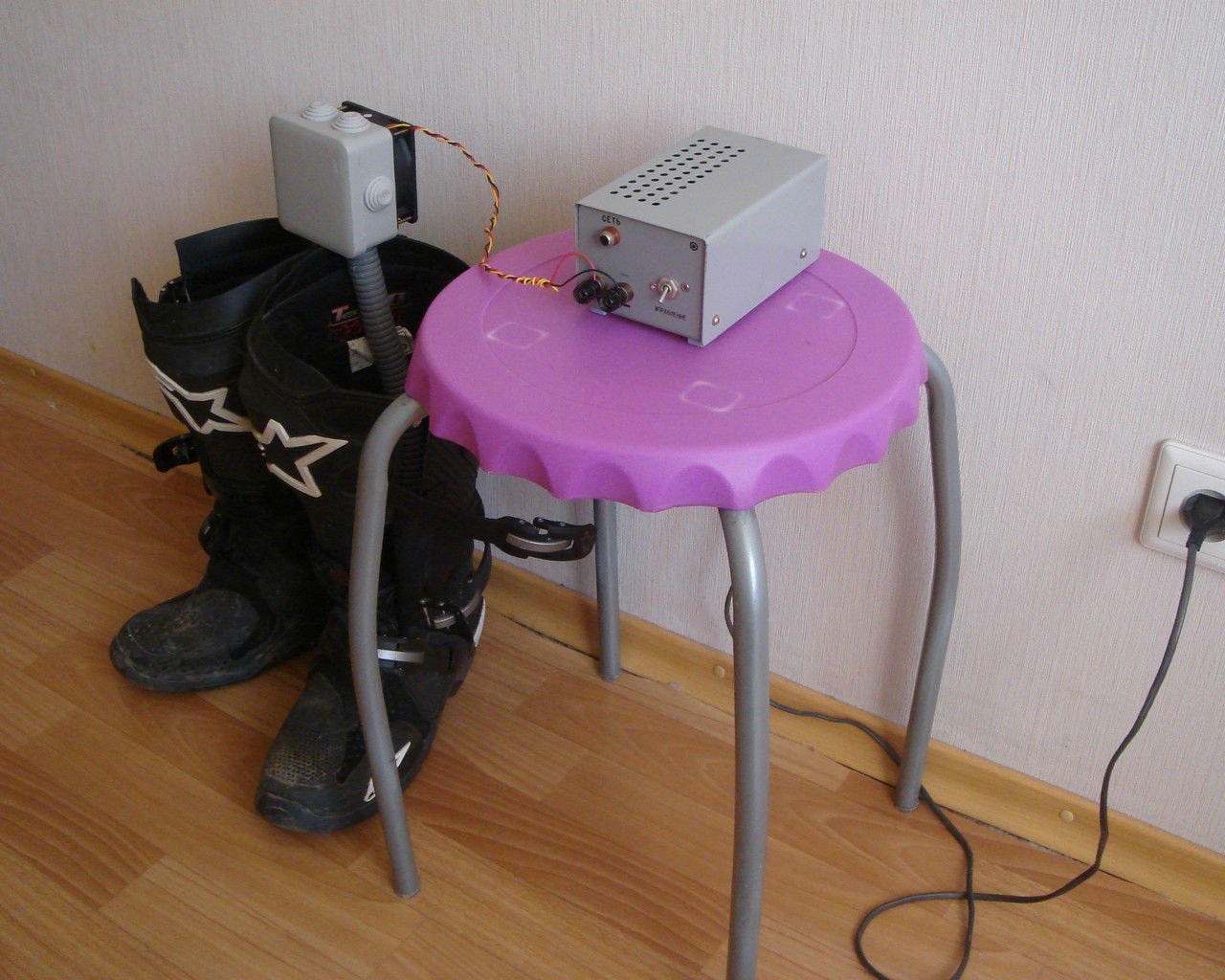

 Вот, собрался таки сварганить и себе такую штуку. В общем-то, в инете полно подобных "рецептов", но надо, чтоб и на ХТ свой был :-) .
 Итак, цель: ускорить сушку мокрой обуви без порчи оной (как иногда бывает под воздействием чрезмерного нагрева).
  Ингредиенты:
 компьютерный кулер (12 В)- 50грн;
 внешняя электро-коробка - 25 грн;
 гофра для проводки кабеля (1 м) - 8 грн;
 источник 12 В (в моём случае - блок питания), цену не напишу, т.к. это запасы от увлечения СВ-радио;
 4 самореза;
 ещё, возможно, провода для удлинения родных проводов кулера до необходимого размера.
 Идём на базар, сначала покупаем электро-коробку (какая понравится на вид и размер), потом гофру (только не спрашивайте у продавцов "есть ли шланг для проводов", они почему-то обижаются и посылают на ... э, на лотки сантехники :-)), затем подбираем кулер по размеру коробки. В качестве источника питания 12 В можно использовать БП (например, из старого компа), аккумулятор, адаптер 220-12 В, либо от прикуривателя машины/мотоцикла (в этом случае надо докупить разъём для втыкания в прикуриватель). Саморезы и провода, думаю, есть у каждого.
 Сборка: нет ничего военного, всё понятно интуитивно.

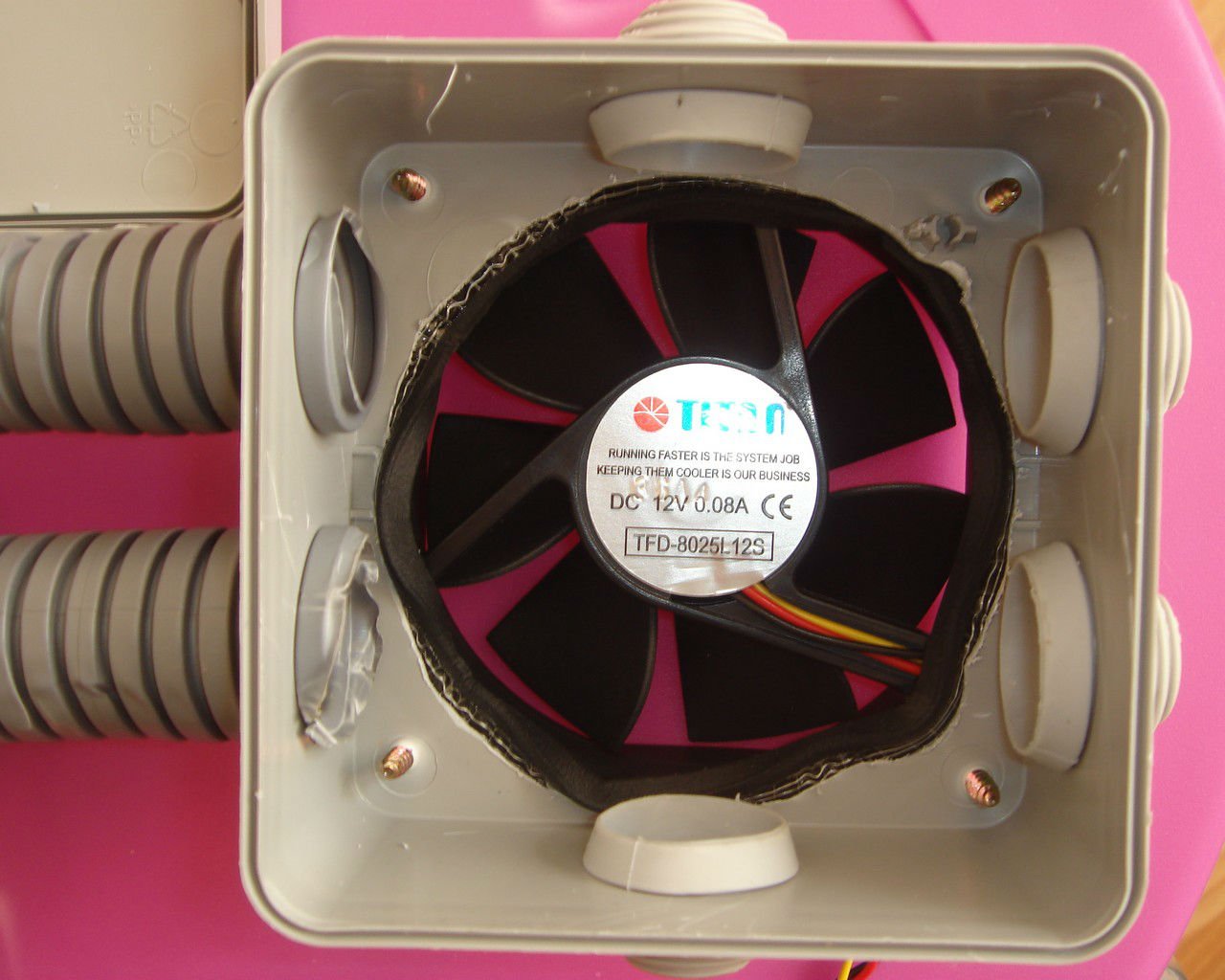

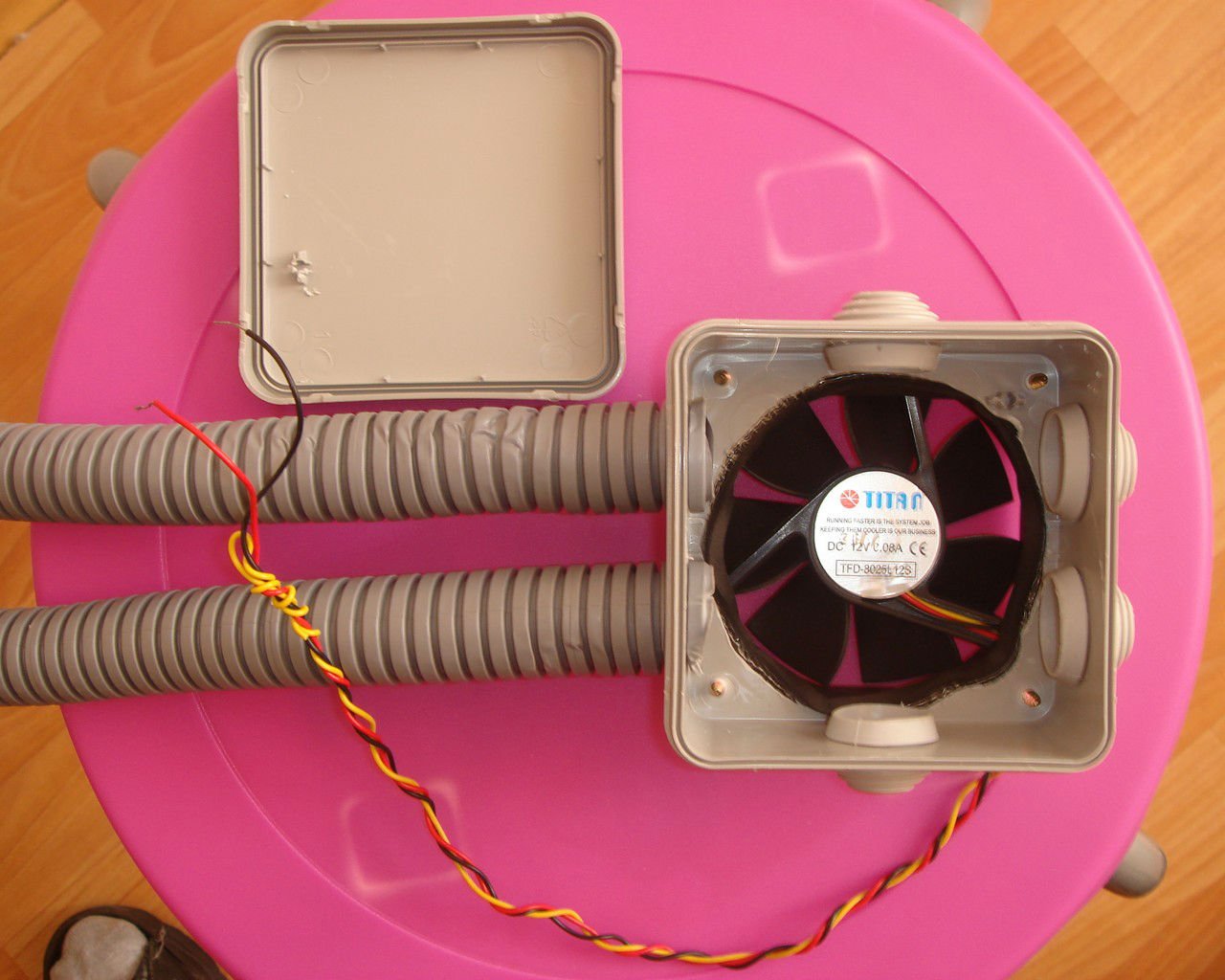

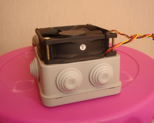

 Аккуратно вырезаем в коробке отверстие по размеру крыльчатки кулера (я вырезал немного больше и, когда приложил кулер, увидел щели, из которых выдувало бы полезный воздух, поэтому пришлось немного заморочиться самоклеющейся резиновой прокладкой для утепления окон - прилепил на коробку по контуру отверстия, чтобы устранить утечку).

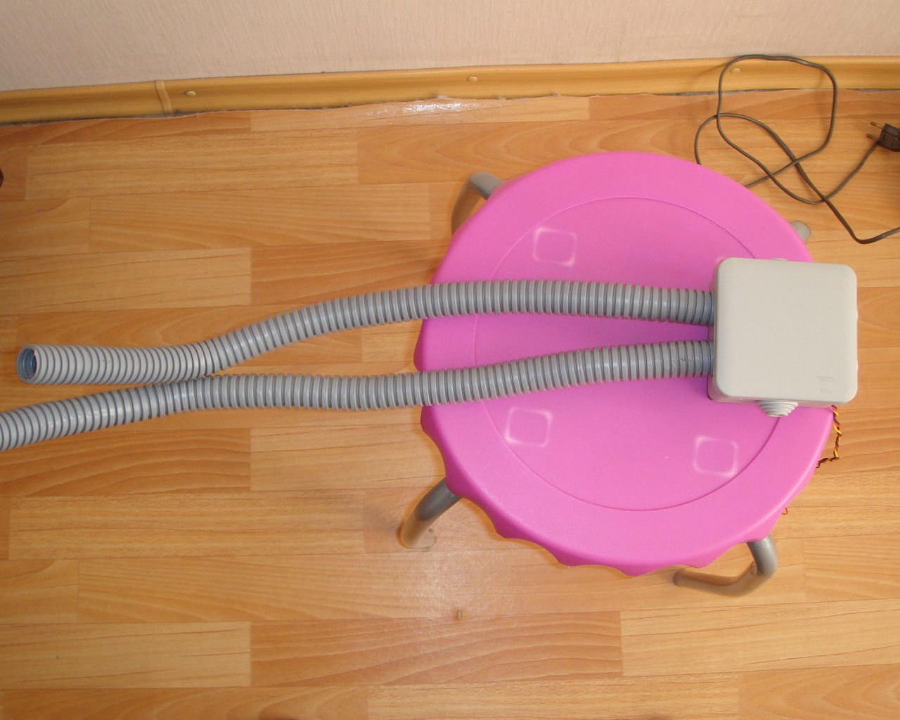

 Разрезаем гофру на два одинаковых шланга (да, теперь это именно шланги :-)). Выпрямляем под нагревом (осторожно, я сначала начал дуть в них из фена на максимально горячем режиме и шланги тут же начало коробить - очень нежные. Оказалось, достаточно согреть их своим тёплым дыханием и гните как хотите :-) <блин, как эротично получилось, однако>).
 Выколупываем из коробки две резиновые заглушки и аккуратно (предварительно согрев) вставляем в отверстия наши шланги.

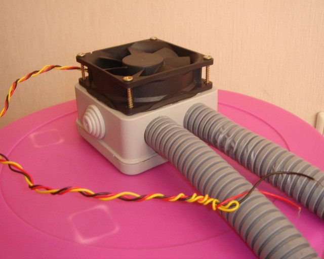

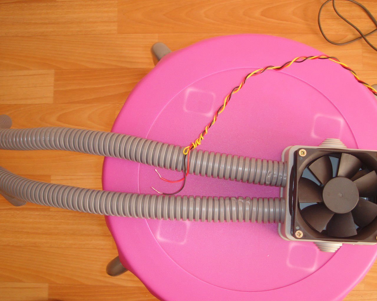

 Прикручиваем саморезами кулер к коробке так, чтобы воздух нагнетался внутрь.
 Отрезаем от проводов кулера разъём, получаем красный провод - это"плюс", чёрный - "минус" (в моём случае был ещё третий провод, жёлтый, его не используем).

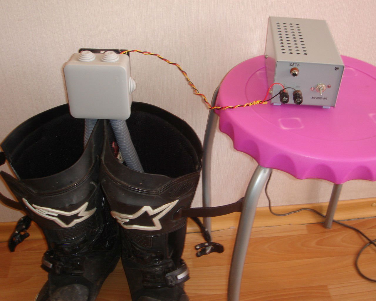

 Вуаля - вставляем шланги в обувь, подаём напругу 12 В на кулер и наслаждаемся сухой обувью!

По-моему, небольшой подогрев таки не помешал бы. Например, запихнуть в коробку 20-Вт автолампочку от поворотника... Нет?
Но сама идейка в стиле оч.умелых ручек - очень даже годная!
19.05.2015 20:49
Берс
Берс
С небольшим подогревом, конечно, быстрее бы происходил процесс сушки, но ... это всё лишние детали, вес и, самое главное, - лишнее энергопотребление. Если сушилка будет возиться на авто и питаться от его прикуривателя, или использоваться дома - то проблем нет.
Но я больше нацеливался на использование сушилки в автономных условиях, например, после езды на мотоцикле под дождём, когда нужно к утру высушить немаленькие мотоботы, а ресурс мото-аккумулятора очень скромен по сравнению с авто.
Кстати, забыл написать: вес сушилки (без источника питания) - 220 г, собиралось всё в одно изделие примерно 1 час (не спеша, с перекуром и заморачиванием прокладкой).
P.S.Идейка не моя, я просто повторил чужой опыт :smile: .
19.05.2015 21:48
mocrosoft
mocrosoft
Аха, понятно! :)
19.05.2015 22:18
