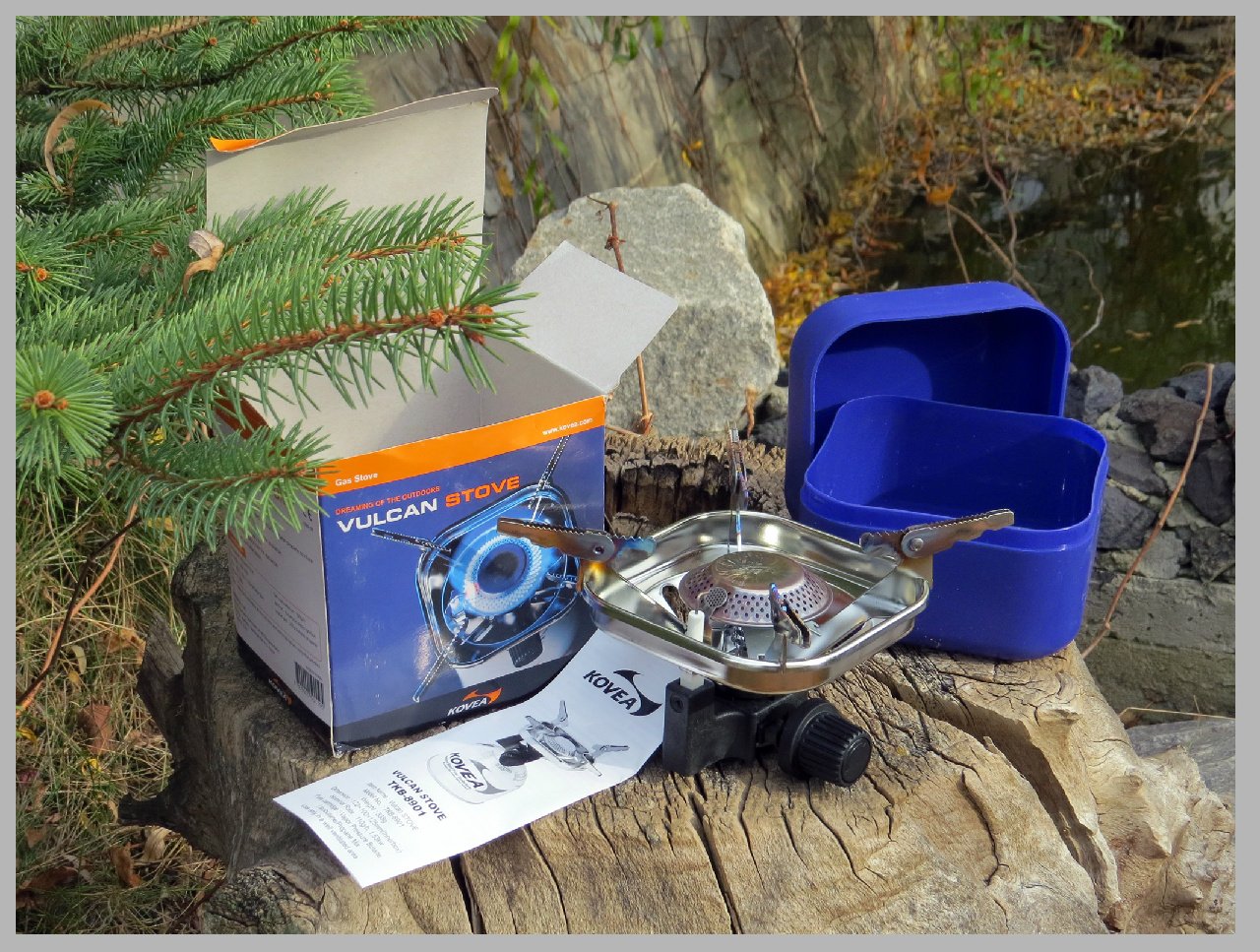

Все оговоренные элементы комплектации в наличии, подробнее:
1. Инструкция – только на английском языке. Небольшая. Но ее достаточно, т.е. присутствует только 3 элемента, которые двигаются/регулируются:
            - раскладные лапки конфорки;
            - регулятор мощности (стоят знаки плюс/минус – не ошибешься);
            - пьезоподжиг (нажатие регулятора мощности).

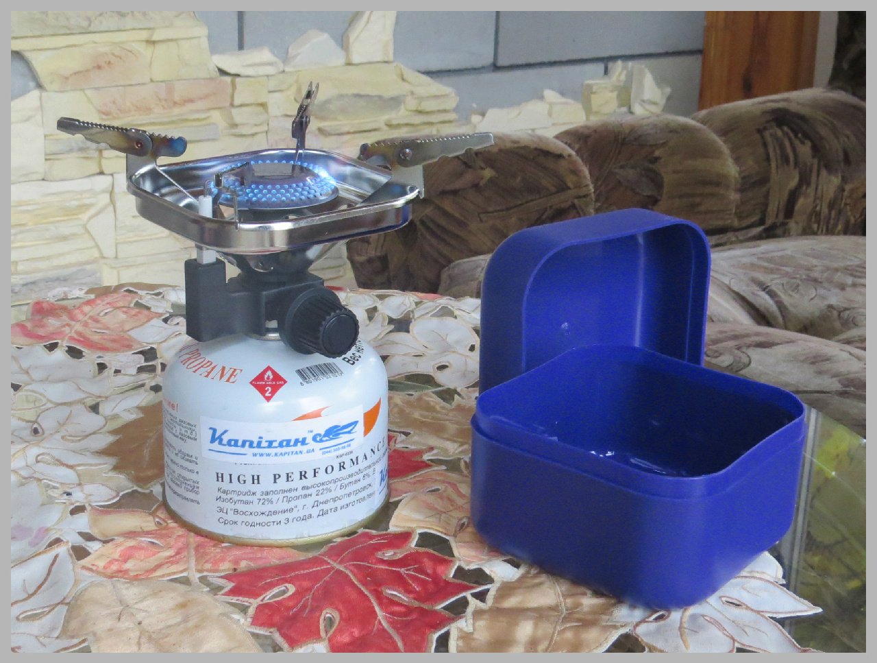

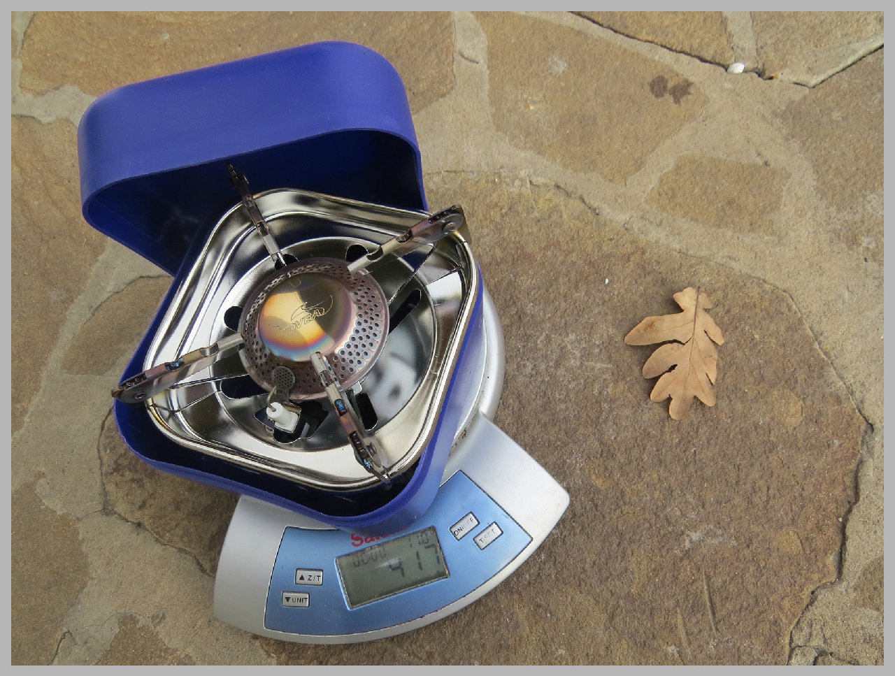

2. Пластиковый кофр – габарит 122х100(h)х125 мм совпадает с заявленным. Вес кофра – 136 грамм. Непонятным осталось – зачем делать габарит прямоугольника коробки с гранями, отличающимися друг от друга на 3 мм. Это не удобно, т.к. зачастую коробку удается закрыть только со второго раза, предварительно повернув на 90 градусов. Зрительно – грани одинаковы.

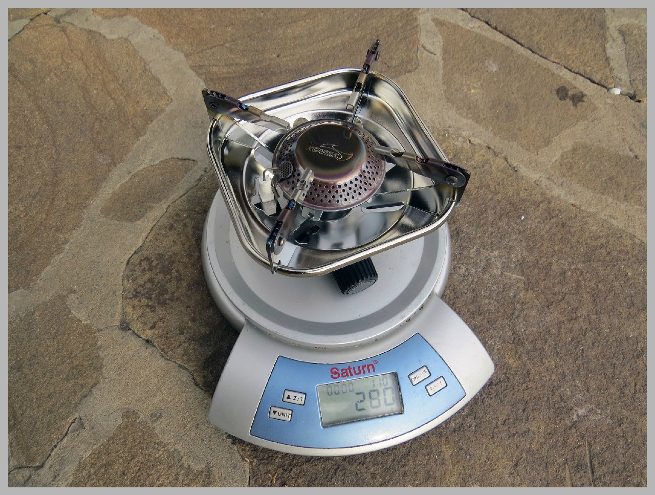

3. Газовая горелка – без дефектов, пьеза и регулятор работают нормально. Вес – отличается от заявленного, горелка без кофра весит 280 гр. (заявлено в паспорте – 330 гр). С кофром вместе весит – 417 гр. Что имелось в виду в паспорте – осталось загадкой.

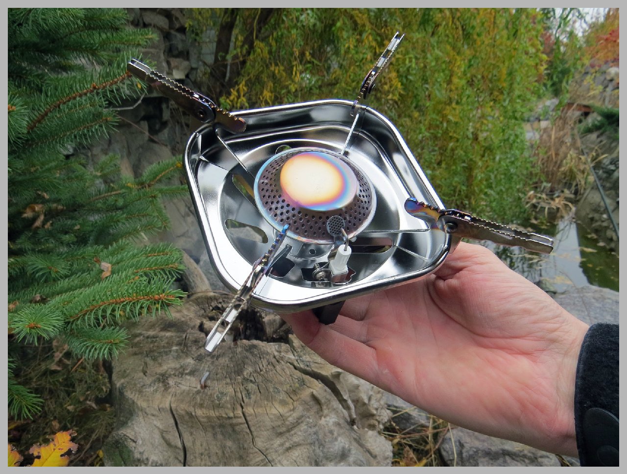

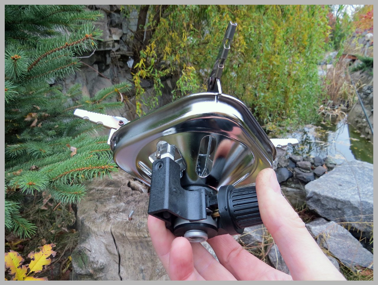

Вид сверху:
Вид снизу:
Вес горелки - 280 гр.:
Вес горелки с кофром - 417 гр.:

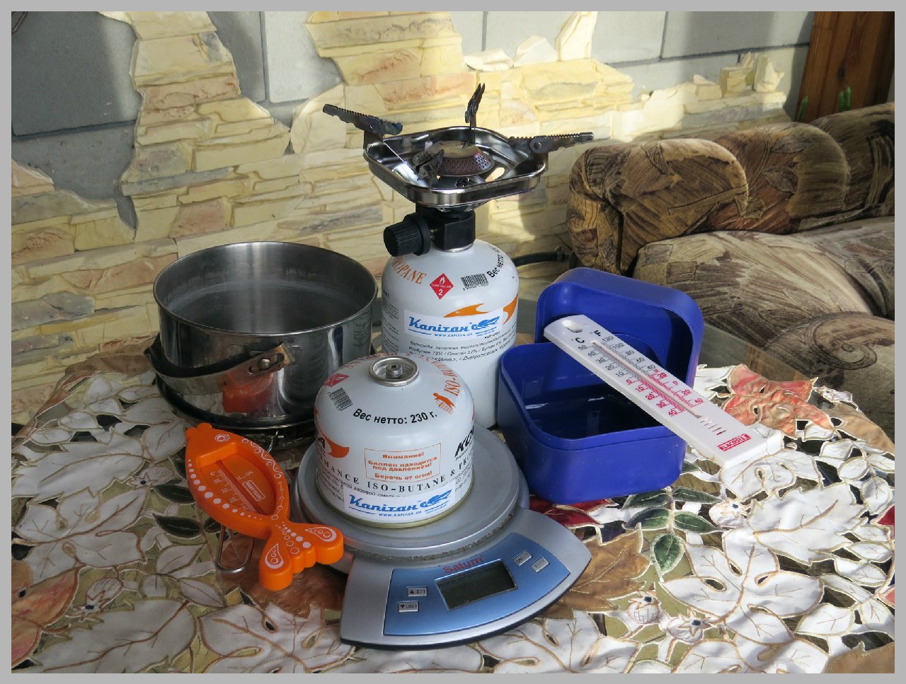

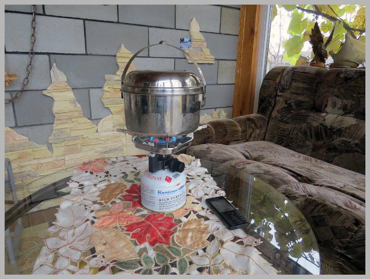

Теперь примемся за самую важную характеристику горелки – время закипания воды и расход газа.
Были проведены испытания для 2-х типов погодных условий и 2-мя типами баллонов (фирменный KOVEA (Изобутан 72%, Пропан 22%, Бутан 6%) и заправленный обычным пропаном:
1. Улица. Tвоздуха=+0C. Тводы=+10С. Легкий ветерок.
2. Комната. Tвоздуха=+18C. Тводы=+13С. Штиль.
Для закипания был использован котел марки Татонка на 1,6 литра диаметром 16 см. и высотой 9 см., тонкостенный (габарит практически идеальный - круглая, приплюснутая форма).

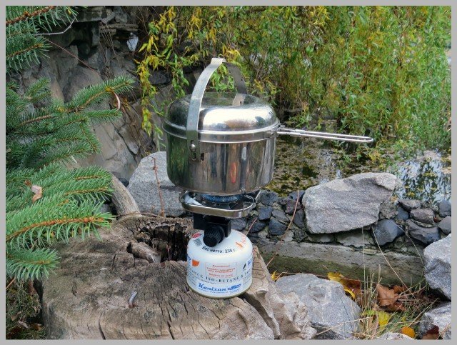

Вариант 1. Улица. Tвоздуха=+0C. Тводы=+10С. Легкий ветерок. См. табл. 1.
Тест без ветрозащиты:
Тест с ветрозащитой:
Таблица 1. Измерение на улице:

Выводы.
Работа горелки на газе KOVEA:
1. Первое закипание вполне соответствует заявленному на сайте (4:43). Даже с учетом ветра и холодной погоды. Расход газа - 16 грамм/на литр.
2. Начиная со второго измерения наблюдается существенное увеличение времени закипания из-за охлаждения баллона при работе. Это время продолжает увеличиваться при каждом следующем тесте. Следует обратить внимание - расход газа при этом увеличивается не настолько сильно, что говорит о том, что газа испаряется существенно меньше в единицу времени из-за охлаждения. Наличие отражающего экрана горелки только усугубляет охлаждение баллона, уменьшая расход газа из-за отражения тепла вверх, но существенно увеличивая время закипания. Что лучше и эффективней - это тема отдельного исследования.
3. При установке ветрозащитного экрана, время закипания, даже при охлажденном баллоне выравнивается (баллон практически не охлаждается). Расход газа не снижается, т.к. теплый газ испаряется быстрее.
Работа горелки на заправленном газе ПРОПАН:
1. Время закипания - несколько больше, чем на фирменном газе.
2. Прослеживается такая же тенденция увеличения времени закипания с небольшим увеличением расхода газа.

- наличие горизонтального отражателя. Также является и минусом. При использовании в холоде - баллон очень быстро охлаждается, сильно падает КПД. Возможно, проблему устранит подогрев газа.
- вес горелки и ее габарит. Горелка весьма крупная и тяжелая. Есть аналоги с выносными баллонами, которые превосходят ее по этим параметрам.
