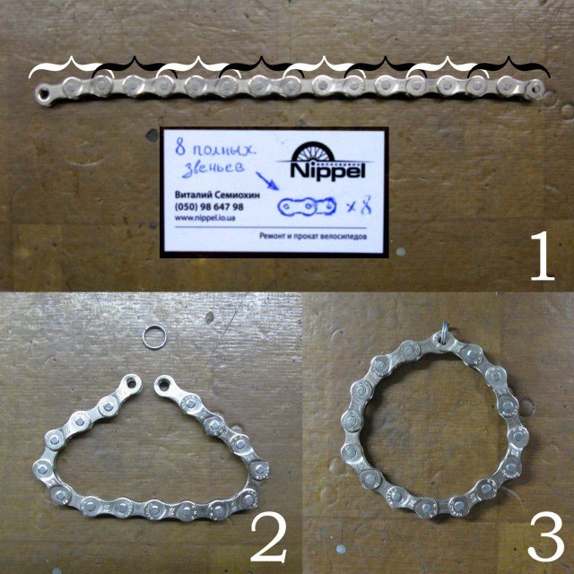

Берём отработанную цепь и отмываем её в растворителе, предварительно грубо обтерев тряпкой основную грязь. Даём обсохнуть.
Выжимаем из неё восемь полных звеньев (или шестнадцать полу-звеньев).

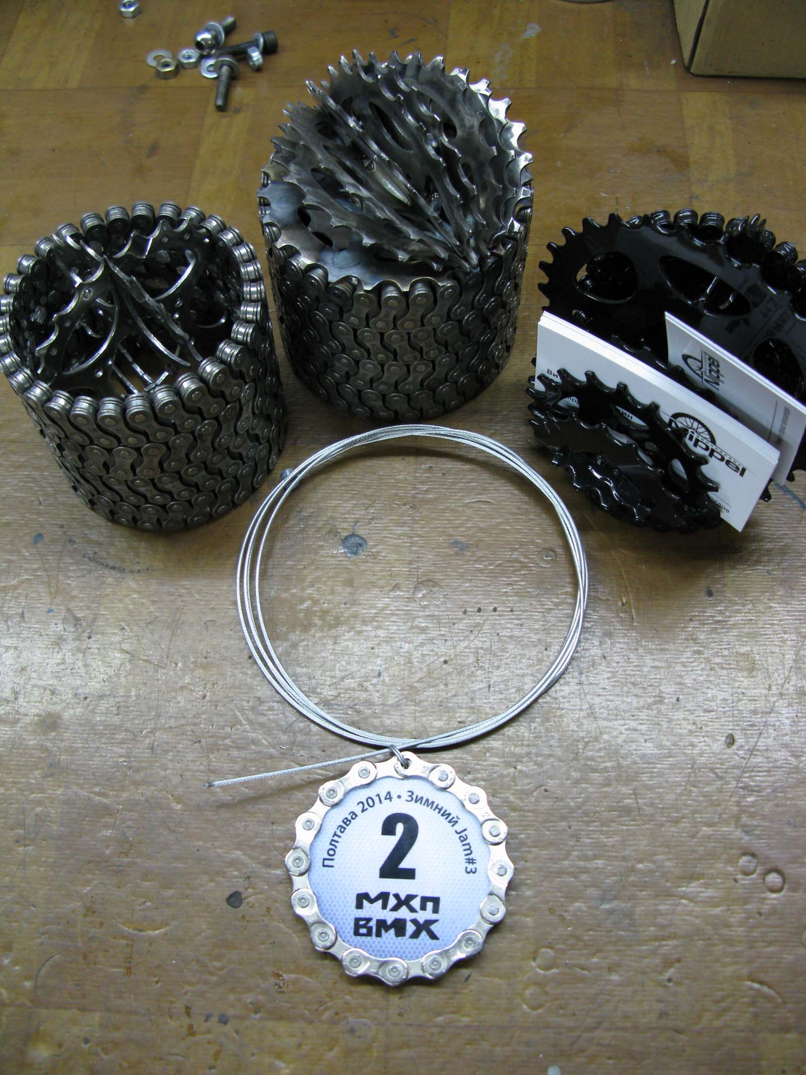

Замыкаем получившуюся «полоску» из цепи в «кольцо», и соединяем концы колечком из рыболовных снастей (можно аналогом). В это колечко в итоге продевается лента/шнурок на которой и будут висеть медали на грудях медалистов. В более продвинутом варианте можно оборачивать цепь вокруг маленькой звезды — так медаль получится более прочной и увесистой, однако это подразумевает наличие трёх одинаковых звёзд.
Так, всё, основа медали готова!

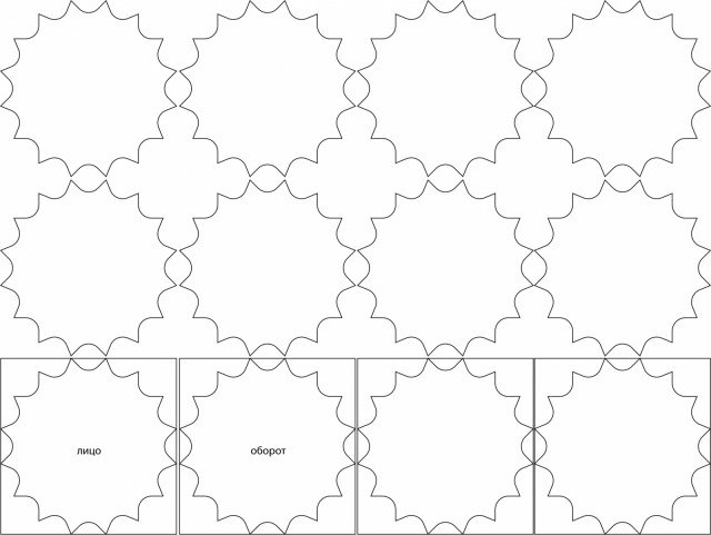

Наперёд отметим, что распечатывать лист-шаблон нужно в 100% масштабе(!) даже если принтер ругается, мол, что-то вылазит за края; никаких «подогнать по размеру листа» или подобных штучек.
Открываем приложенный шаблон с контурами (ссылка на iFolder) будущих медалей и поступаем одним их следующих способов:

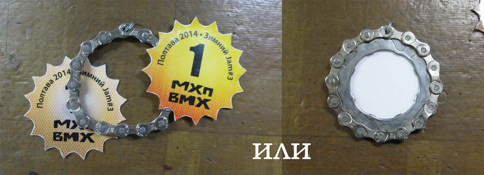

А) Способ ТРАДИЦИОННЫЙ, от механика:
Рисуем-чертим на кампутере любые медали, главное чтобы они были вписаны в контур. Учитываем такой момент, что медали (как показала практика, по закону подлости) всегда норовят отвернуться главной лицевой стороной к пузу, поэтому лучше просто дублировать то же «лицо» на «спину» и не мудрить с двумя разными сторонами.
Когда ваш внутренний созидатель будет удовлетворён макетами их лучше отнести в центр оперативной полиграфии, где распечатать (обязательно осведомите оператора о масштабе в ровно 100%!) и заламинировать с обоих сторон.
Теперь осталось вырезать макеты строго по контуру. Если же размер окажется меньше контура, то медалька будет гулять, а если больше — некрасиво выдаваться наружу. Вставляем «начинку» в «основу» аккуратно продавливая острые звёздочки в пустоты звеньев. Готово!
Б) Способ ЗАМОРОЧЕНЫЙ, от дизайнера:
Распечатываем (масштаб 100%) на бумаге контуры-пустышки для медалей. Наклеиваем их на плотный картон (от коробки конфет — идеальный вариант), чтоб придать будущей конструкции жёсткости.
Набираем всяческих каталогов, «роздатку», журналов: с байками, интересными буквами и крупными цифрами, девками, горами-лесами, черепами и вообще кому, что по душе. Трепетно и с любовью вырезаем из них эту ерунду для коллажей; чем больше объектов, тем лучше (поверь)!
Клеим (лучше ПВА) из нарезанного рульный коллаж для каждого призового места. Лучше лепить объект на объект на объект… тотально аннигилируя белое пространство. Тряпочкой сразу промакиваем вылезаюший клей, следим за чистотой пальцев; намазанные клеем объекты удобне брать пинцетом. Для некоторого объёма можно подкладывать под важные объекты картонные прослойки, и не факт что только одну; для этого лучше сначала приклеить объект-бумажку на картон-прокладку, а уже потом вырезать.
Творим не менее часа! Веселее — толпой, но в таком случае аккуратно выйдет только если ваять трезвыми. В итоге получаем абсолютно уникальную неповторимую медаль, точнее, несколько медалей, которыми можно с гордостью и почётом обвешать всех победоносцев!

А также кубки для финала по Мини-ДХ: 5 категорий!
