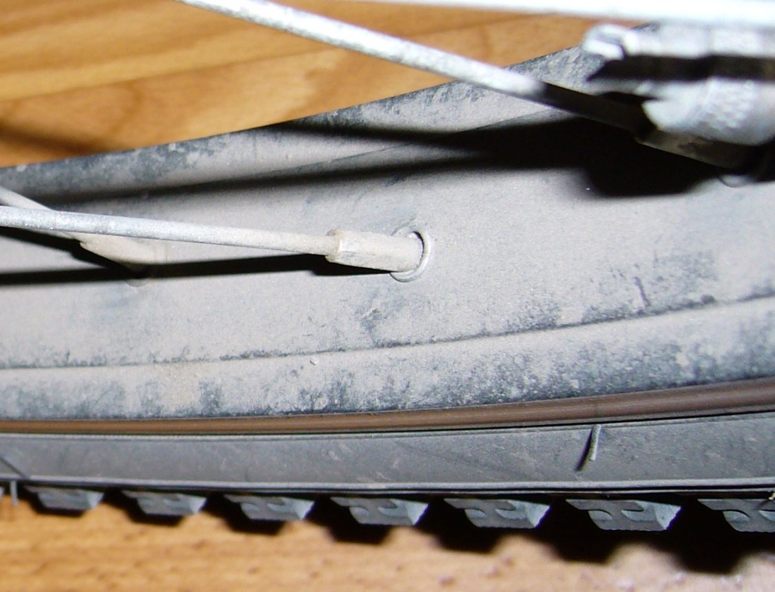

На фотографии ниже покрышка шириной 55мм на ободе внешней шириной 38мм.

Вчера ночью замерил текущую комплектацию:
Сзади внешняя ширина обода составила 38.1мм, покрышка 55мм. Это - то что мне нравится, сидит отлично!
Спереди внешняя ширина обода не 18мм, как мне думалось - (аж!)24мм, покрышка 52мм.
Шину 56мм (ака29) ставлю только на снег, поскольку по асфальту убивается безбожно.
Но даже с 52-й покрышкой заметно, что обод узковат и шина раздувается как колбаса.
Вот что мне удалось прочитать, стерев слой пыли с переднего обода.
Неизвестный мне бельгийский обод (может Exal ZX19?).
Не думаю, что сильно породистый, поскольку несколько лет назад покупал его за относительно недорого.
Мне думается, это шоссейный обод - у него было отверстие под ниппель преста, которое я, как истинный колхозник, тупо рассверлил под шредер.
Внутренняя ширина у него, судя по маркировке, 19мм.
Внесу в текст статьи поправки на реальные размеры ободов :crazy:
Только на основе отверстия под престу делать выводы не стоит, достаточно ободов под МТБ с отверстием под престу, легкие серии от Sun Ringle, KBIX - это только те с которыми я сталкивался.
