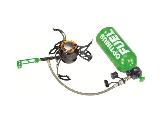

После походов в горы Кавказа, Карпат и Крыма в качестве участника возникло желание и самому поруководить походом, а следовательно подобрать и купить такой жизненно необходимый элемент снаряжения как горелку.
Выбор между газовой, жидкотопливной  решился в сторону бензиновой  Optimus Nova.
Эту горелку выбрал по критериям простота, надежность, ремонтопригодность, всеядность топлива.
Как и все зарубежные горелки она рассчитана на приготовление пищи 3..4 человек. При готовке на большее количество людей нужно ставить 2 горелки под один котел до закипания воды и далее можно варить на одной горелке.
Показалось плюсом к надежности что эту горелку (в другом цвете) использует и Швейцарская армия.
“Nova +” более капризна из-за наличия внутри трубки подачи топлива тросика регулировки пламени, из-за чего его невозможно сильно изогнуть.
По конструкции горелка простая “как автомат Калашникова”, но есть особенность с регулировочной ручкой - к ней нельзя прикладывать силу, закручивать со “всей дури” (в одной из моих горелок так сорвали первые четверть витка внутренней резьбы по которой ходит ручка регулировки подачи топлива.

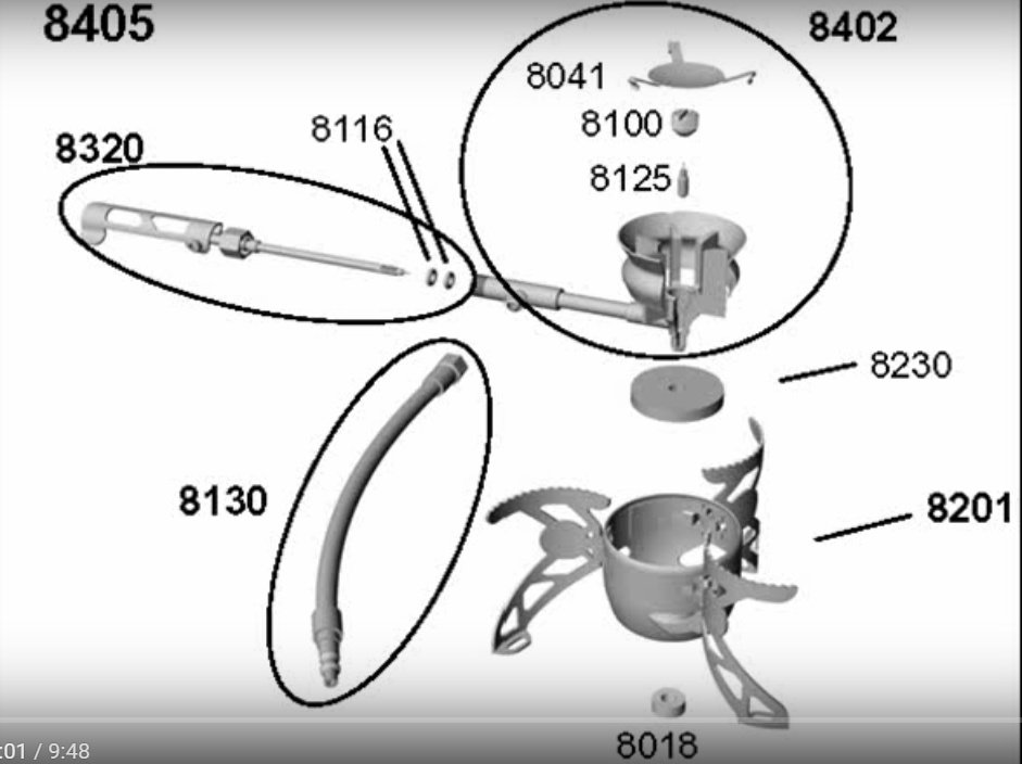

Видео с разбором горелки, насоса и коды запчастей доступны по следующим ссылкам:
Горелка: https://www.youtube.com/watch?v=5HIuMaiW8dg
Насос https://www.youtube.com/watch?v=l-lb2WUvHeo
Схема горелки из видео
Укомплектовать ремнабор можно с помощью набора запчастей который называется “Optimus Nova and Nova+ Stove Repair Maintenance Kit”, а так-же добавить масленку с минеральным маслом (для швейных машин), зажигалку и спички.
Остальные специфические запчасти можно при желании купить или заказать через дилера (кроме модуля с радиатором и трубкой). В Украине дилером является компания “kainozoy”, общение с которыми оставили положительные впечатления.
Основным расходным элементом из этих запчастей у меня являются фильтры. Насколько я понял это фильтры грубой очистки бензина от взвесей песка и прочих твердых примесей. Основным того что забился фильтр. является снижение мощности (можно определить на звук). Если забился фильтр не обязательно его менять - достаточно аккуратно его извлечь и ножом срезать небольшую часть почерневшего фильтра. В крайнем (аварийном) случае горелка работает и без него.
Общение с горелкой оставили положительные ощущения за исключением вопроса к “всеядности”.
При использовании на хорошем бензине - калоше  вопросов не возникает совершенно, но как выяснилось в Невиномысске умеют делать особый бензин-калошу - желтоватого цвета, с маслянистыми ощущениями на руках после заправки, который сильно коптит во время горения.
При походе на таком бензине прочищать  горелку приходилось не только ДО и после готовки но и во время готовки. В этой горелке очистка очень проста - достаточно провести  ключ с магнитом под горелкой и игла, которая находится под форсункой подпрыгнет и прочистит форсунку. Во время этого действия горелка может потухнуть, держите зажигалку на под рукой.
Работа на керосине: На одну из тренировок за городом взял в ближайшем строительном магазине был куплен керосин очищенный, для ламп. Горелка долго поджигалась, поработала, а после повторного запуска  через форсунку в горелку пошла желеобразная масса. Повторно запустить горелку заблокированную такой массой не удалось. Очистка дома дома с помошью “какой-то матери” и механический средств стоили мне сломанной иглы прочистки. Думаю что в таких случаях горелку можно попробовать разогреть (например с помощью сухого горючего под горелкой) и подключив емкость с хорошим бензином попробовать выпалить всю гадость.
Работа на бензине: Горелка использовалась друзьями в турции на местном 90-м бензине. Чистились до и после, на фильтре черный осадок. Друзья использовавшие эту горелку говорят что лучше всего идет 90й или 92й бензин с заправок. Если нет канистры (например у водителя который вас везет) можно просить налить на заправке в свою, или брать пластиковую, из дому.
При необходимости переноски бензина в бутылках обязательно использовать бутылки только от несладкой (обычной) воды. Пробку рекомендуется использовать “с звездочкой” по центру - у нее больше бортик и она почти не травит бензин
Так-же существует материал, в котором данную горелку можно запустить и на газу, использовав переходник и другой шланг. Детали доступны по ссылке:
http://firelitetechsupport.blogspot.com/2011/10/optimus-nova-on-gas.html
При длительном хранении горелку необходимо обслуживать- разбирать насос и смазывать кожанную манжетку минеральным маслом.
