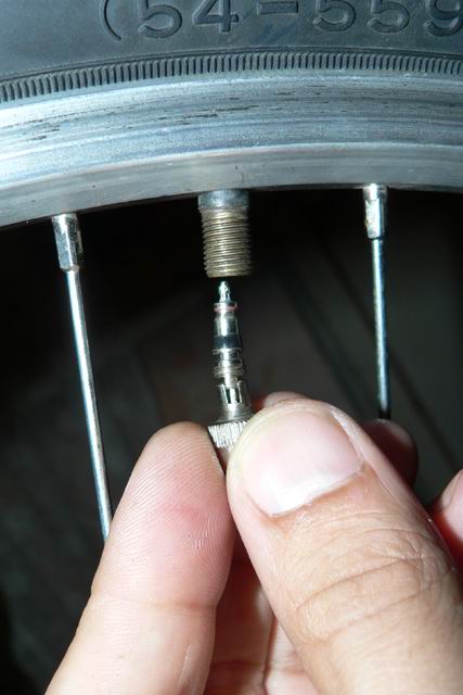

3. Спускаем шину. Надавливаем на золотник в вентиле и ждем, пока выйдет большая часть воздуха. После этого можно выкрутить золотник полностью и спустить колесо окончательно. Без предварительного спускания выкручивать золотник не советую - его может довольно сильно выстрелить. Золотник автомобильного типа выкручивается усиками на колпачке. После того, как камера спущена - вверните его обратно, чтобы не потерялся и не испачкался.

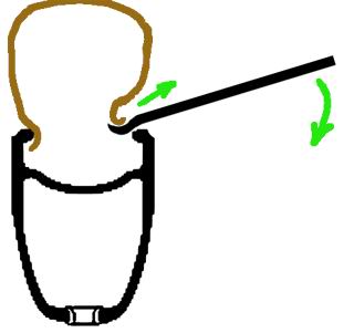

Процедура разбортирования начинается с части колеса, противоположной вентилю. Загоняем сверху монтажку вертикально вниз между покрышкой и ободом. Отступив примерно 10-15 см, загоняем рядом вторую. Не сильно глубоко, только чтобы крюк монтажки мог зацепить борт шины. Здесь основная тонкость - проследить, чтобы между монтажкой и покрышкойободом не попала камера, иначе ее можно прорвать. Все нужно делать внимательно и аккуратно, не применяя дурных усилий. Пусть лучше пару раз соскочит, чем дырка в камере.

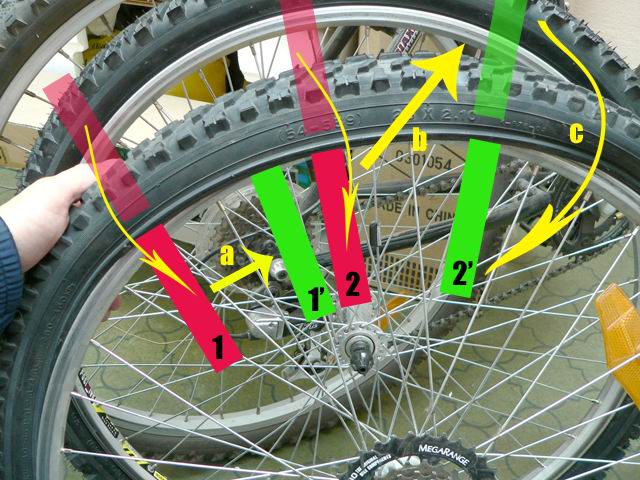

Нажимаем на первую монтажку (1), поворачиваем ее вниз на 90 градусов (она становится перпендикулярной плоскости колеса), поднимая борт покрышки за пределы обода. Удерживая ее в таком положении, нажимаем на вторую (2), потом дожимаем обе одновременно вниз. В итоге часть борта в 15-20 см уже снята. Передвигаем (a) первую монтажку вдоль обода на 23 свободного участка (1'), вынимаем вторую, отступаем 10-15 см от края уже снятой части (b) и повторяем процедуру 'вставитьнажатьстянуть' (2', с). Получаем примерно то, что на картинке. Обычно после этого дальнейшее снятие борта легко делается руками.
Если обод совсем мелкий и покрышка жесткая, указанные расстояния придется уменьшить и количество итераций по разбортированию увеличится. Принцип же остается тем же.

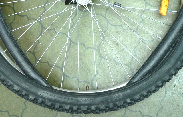

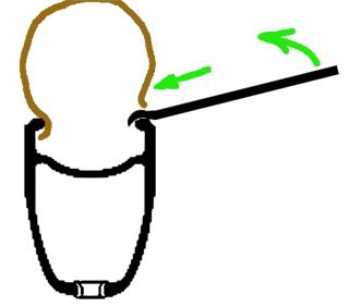

Надевать борт покрышки начинаем тоже от вентиля и равномерно в обе стороны, чтобы было меньше перекосов. Последний участок борта заправляем монтажками, если сил рук не хватает. То же самое, что при разборке, только в обратную сторону. :) Монтажки вдвигаем снизу, цепляем крюком обод, поднимаем монтажку вертикально - борт по ней соскальзывает в обод. На этом этапе тоже нужно следить, чтобы не повредить монтажками камеру, защемив ее между покрышкой или ободом и монтажкой.

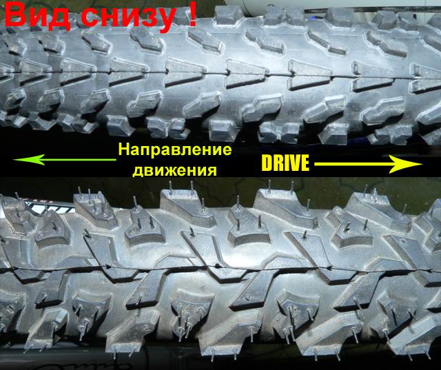

Если меняем покрышку на другую или снимали ее с обода - нужно определить, какой стороной ее ставить. На большинстве покрышек есть надпись 'Drive' со стрелкой, которая показывает нормальное направление вращения колеса. Если такой надписи нет, то покрышка или абсолютно симметрична и ее все равно, как ставить, или производитель - лентяй. :) В последнем случае направление вращения можно попытаться определить по рисунку протектора. Как правило, злая резина имеет структуру типа 'ёлочка', то есть след напоминает что-то такое: '<<<<<<<<<'. Правильное направление вращения такое, чтобы раствор елочки на следе был направлен вперед. Указанный в примере следа велосипед проехал слева направо. :) Пример правильного направления реальных покрышек - на картинке.
