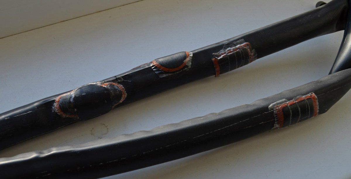

Дальше, для защиты камеры от головок саморезов хорошо поможет не прокладывание разрезанных камер, а наклеивание резиновых шляпок. Хотя понимаю, что разрезать камеру намного быстрее чем убить пару часов на подготовку шляпок, но результат будет намного выше и накат не пострадает. Мне может было проще, так как у знакомого токаря заметил фрезу для вырезания прокладок для водопроводных кранов, с помощью которой заготовка колец и кружков значительно упростилась, пусть все равно заняв не один десяток минут. Собственно, попавшая на глаза фреза как раз и толкнула на идею изготовления подобных шляпок на головки саморезов.
Ну, и в самом конце небольшое добавление к предыдущим отзывам про износ камер, Обычно камеры таскаю до тех пор, пока ни не начинают разрываться. Тем более на самопальную шиповку никогда не ставил свежие камеры, добивая как раз уже конкретно отбегавшие экземпляры. Возможно как раз высокий износ камер ускорял появление дырок на них от воздействия ерзающих головок шипов. Для наглядности, обычно в зимнюю резину ставил камеры на некоторых участках имеющие подобный вид ;)))):

03.12.2014 01:51
Младён
Младён
Внес дополнения в статью, но редактор все наглядные иллюстрации заменил одним кадром, куда-то выбросив все остальные. Заброшу тогда фото сюда, а редактором повоюю потом.
Вариант №2: SmartSam 622х42
130 самореза (блоха) в два ряда. При шиповании вес вырос с 510 до 650г после второй модификации. В основном работала на переднем колесе, где прошла 2 зимних сезона с суммарным пробегом около 700км (его фото ниже). На заднем колеса подобный вариант стерся "в ноль" за один сезон с пробегом до 450км. Время изготовления - до 5 часов. Модернизация +4-5 часа.
"Шляпки" на саморезы. Потом еще полоса ткани
