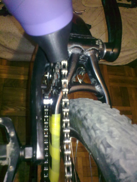

STROGOS
STROGOS
собсно вот фотка цепи после пробега в 450км (300 по городу и 150 лес) http://lh3.ggpht.com/_icNEmzNeFTg/TFxnygWcgII/AAAAAAAAAUo/keTqWsrGa5c/06082010287.jpg собрала пыли не больше чем та же рама или обод. а это уже о чем то говорит.
10.08.2010 15:42
DieZ
DieZ
а износ цепи не мерял за эти 450км ??
10.08.2010 17:04
STROGOS
STROGOS
Я меняю цепи по кругу.
Это цепь ЯБАН, она отходила если мне не изменяет память около 1300км и ходит до сих пор.
До нее прошла около 1000км цепь КМС Х8
А стоковая цепь отходила осень-зиму-весну 700км и осень сильно вытянулась и подубила немного кассету.
Вобщем ЯБАН на полной длине на пару миллиметров короче чем КМС Х8. Так что все в порядке. Да и по звуку то все слышно.
А еще есть плюс - если грязь и налипает, то она скатывается в комки и отваливается.
