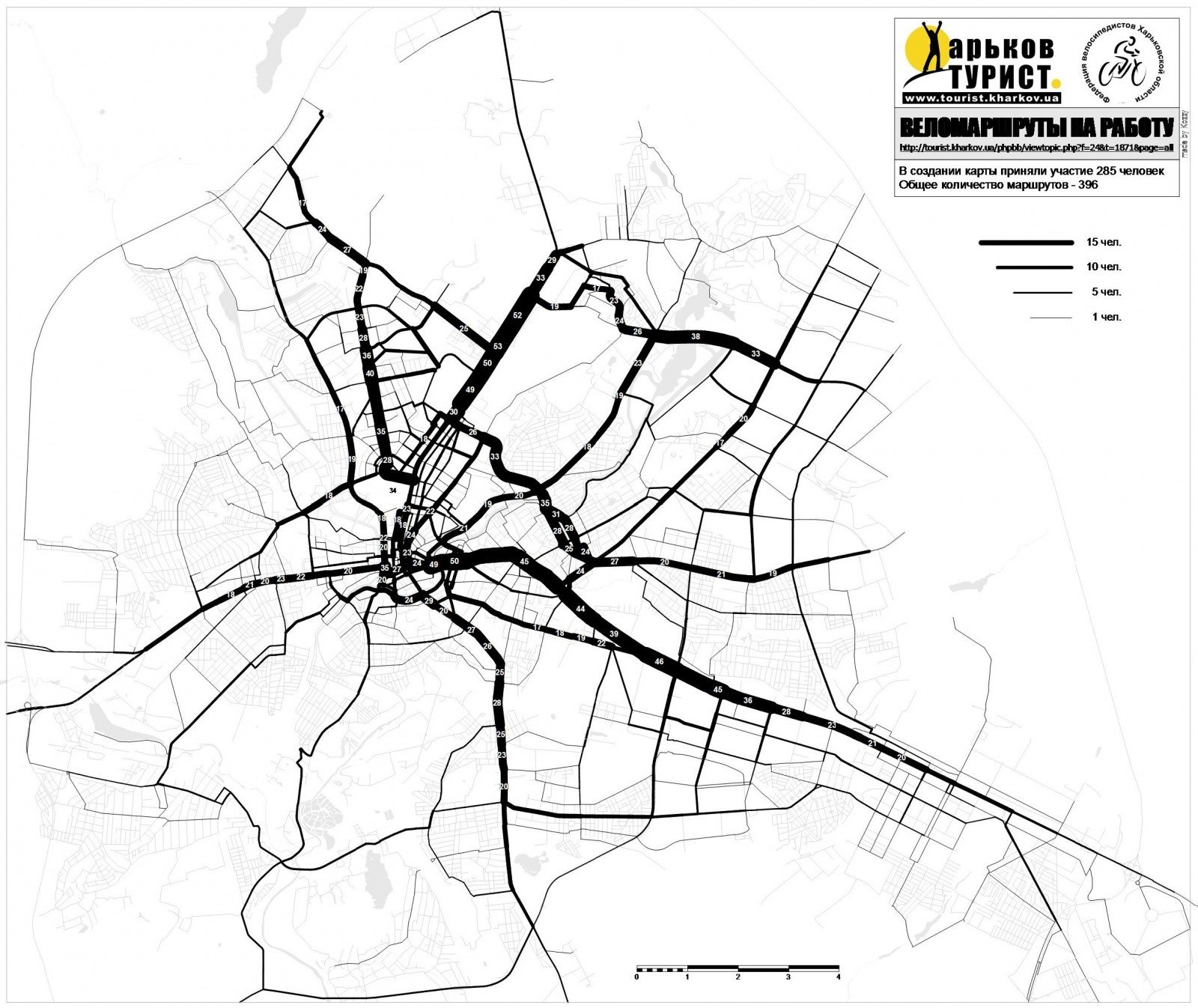

Государственные строительные нормы ДБН "Улицы и дороги населенных пунктов" пункт 2.25 дают вполне ясное понимание того, когда следует строить велосипедные дорожки. Вкратце суть в следующем: если по дороге проезжает более 50 велосипедистов в час-пик, то появляется основание строить велодорожку. Таким образом, можно ответить на вопрос Когда можно строить первую велосипедную дорожку. Однако теперь необходимо выяснить, Где в Харькове сегодня смогут проехать более 50 велосипедистов в час-пик?
Обычно в таких случаях профессионалами делаются натурные замеры интенсивности движения по основным магистральным направлениям, или в заранее предложенных местах. По результатам замеров составляются Картограммы интенсивности движения и на их основе принимаются проектные решения. Но такие методы хороши, когда есть люди и время. Однако я нашел более простой способ получения предварительной картины интенсивности велосипедного движения в Харькове. Необходимым источником информации оказалась тема Маршрут на работу на велосипеде летом. Просьба отписать всем нашего форума http://tourist.kharkov.ua/phpbb/viewtopic.php?f=24&t=1871&page=all . Я просто собрал на одной карте все маршруты из этой темы и сделал наглядными места наложения маршрутов (у градостроителей такие карты называются картограммами корреспонденций). Чем жирнее линия, тем больше скопление маршрутов.
 Теперь ясно видно, ГДЕ вероятнее всего целесообразно размещать велосипедные дорожки.
Представьте, как выглядела бы карта с тысячей маршрутов! Дело тут не во внешнем виде, а в точности отображения действительности.
Поскольку количество маршрутов, описаных на форуме пока мало, для описания реальной интенсивности движения, необходимо выполнять выборочные натурные замеры и сопоставлять полученные данные с теми, которые приведены здесь, в этой карте. Благодаря натурным замерам можно вычислить поправочный коэффициент к этой карте. Об этом я надеюсь написать следующую статью.
Теперь предлагаю сравнить карту "веломаршрутов на работу" с предложением по размещению велодорожек харьковского Горсовета
Как видим, есть и совпадения и резкие различия.
Свои отзывы по карте велодорожек горсовета нужно оставлять здесь: http://tourist.kharkov.ua/phpbb/viewtopic.php?f=24&t=29672
Карта веломаршрутов на работу размещена в своей "родной" теме Маршрут на работу на велосипеде летом. Просьба отписать всем http://tourist.kharkov.ua/phpbb/viewtopic.php?f=24&t=1871&page=all и ждет ваших новых маршрутов. Я в свою очередь обязуюсь обновлять карту и делать ее еще более информативной.

количество тут мне кажется не слишком репрезентативно, т.к. опрошенных не слишком много. Вот если бы в процентах от всех - было бы любопытнее ИМХО

То же самое я хотел выяснить во время своего докладика. По велодням может прикинуть?

По-моему, примечательно то, что самая жирная линия проходит там, где находится единственная в городе "велодорожка" - вдоль лесопарка. Т.е. можно даже сейчас говорить (с несколькими оговорками, правда) о том, что приспособленность местности для велосипеда очень положительно влияет на количество пользователей.
во
Меня лично удивила канатная дорога. Я даже стал переживать за ее здоровье и долголетие.

я имею в виду проценты к отписавшимсяв теме. Т.е. 100% - это нанесенные маруты. И в процентах по улицам... На такой-то 10%, на такой-то 20. Зная проценты можно будет их на Велодень например растпространить. Мало того, зная эту процентную карту, можно будет замеряв реальную числовую плотность в любой точке - получить плотность прочих точек. Конечно это не 100% точность, но это ж и не операция на сердце...

Ага, понял о чем Миша толкует. У меня в черновике как раз эти проценты и были, которые Миша имеешь ввиду, при этом я хотел расписать логическую цепочку с расчетами, целью которой было вообще отойти от реальных замеров, т.е. при нынешней 12й толщине она превращается в 50ю при таком-то количестве постов. Однако я почувствовал неладное и стер нафиг. Есть там скользкие моменты.

а ты обойди эти скользкие моменты... давай встетимся обсудим... обсчитаем цифирки чтобы пользу приносили... а то то что щас есть - толку имеет - чуть... сама карта то толковая, а цифры... Впрочем, давай еще соберем немного цифр для достоверности.

Не, собирать будем много цифр, у меня ведь еще замеры на следующий сезон запланированы. Представляешь, едешь ты на работу и думаешь - "могут сегодня засчитать" - это ж совсем другое настроение!
Собираться, кстати, можно и у нас - мы тогда не пошутили.
