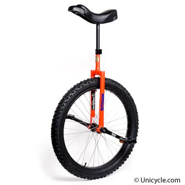

Рама юницикла обычно напоминает по форме переднюю вилку велосипеда, однако верхняя ее часть имеет больший диаметр, чтобы в нее вставлялся подседельный штырь, фиксируемй хомутом подседельного штыря, идентично велосипедной системе. Есть еще одно очень важное отличие рамы уницикла от велосипедной вилки: это место крепления втулки (речь об этом пойдет чуть ниже). Существуют также V-образные рамы с одной или несколькими поперечными трубами.
Колесо обычно имеет диаметр 20", 24", 26" bkb 36" (!). Однако среди серийных моделей встречаютс также 18", 16" и даже 12". Внесерийные модели, а также кастомные могут иметь другие значения диаметра колеса.
Принципиально колесо уницикла ни чем не отличается от велосипедного. Количество спиц обычно 36 или 48.
Втулка юнисайкла отличается от велосипедной. В одноколесных велосипедах педали зафиксированы относительно колеса в обе стороны и лишены фривила (подобно трековым велосипедам с фикс-втулкой). Т.е. ехать на уни можно как вперед, так и назад. К тому же, с помощью различных направлений нагрузки на педали, ими можно как разгоняться, так и тормозить (о принципах езды на унициклах читай в соответствующей главе). таким образом, на втулке закреплены намертво как спицы с ободом, так и шатуны с педалями. Втулка крепится к раме с помощью 2х подшипников, которые зажимаются своей внешней частью между ножками рамы и специальными прижимными пластинами - держателями подшипников. Сама втулка продета сквозь внутреннюю часть подшипников.
Шатуны. Тут Америку не откроешь и колесо не изобретешь (хм... символичная фраза), однако некоторые производители все-таки изъёжились и придумали другую форму пазов на шатунах и ответных на втулке. Видимо, это сделано с целью монополизировать либо сузить свой рынок (ну не верю я, что эти пазы чем-то круче уже придуманных).
Подшипники также обычно не встречаются в 2-колесных велосипедах, однако в уницикловодстве имеют определенные стандартные размеры.
Некоторые рамы оснащены креплениями под тормоза. Тормоз для езды на фитнес-одноколеснике вряд ли нужен, однако на МТБ-шные уни и различные агрессивные одноколесники часто устанавливают тормоза для триала, уменьшения нагрузки на ноги при крутых спусках и т.д.  Обычно такие юни стоят немалых денег, поэтому производители особенно не заморачиваются и чаще всего ставят крепления под гидравлические V-брейки Магура  (Тормоза, кстати, очень козырные). Тормозная ручка крепится обычно под седло, либо же на руль (обычно снизу).
Кстати, о руле. Им иногда оснащают унициклы. Руль крепится 3мя основными способами: к седлу, являясь фактически его продолжением и похожим на ручку для одной руки; к раме или подседельному штырю с помощью зажима-выноса; либо же, в случае V-образной рамы, на свое почетное место, т.е. на передней трубе рамы.
Конечно, принцип работы руля не такой как на 2-колесном велосипеде, т.е. нельзя повернуть руль вместе с колесом относительно всего остального вместе с райдером.  Однако, перенося массу на руль определенным образом, облегчаются маневры на уницикле. К тому же, приятно. когда газеты и боковых карманов нет, а руки все равно есть куда деть )))
