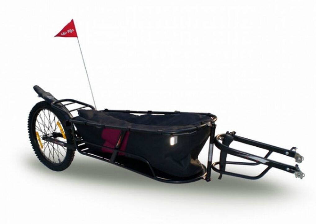

Прошерстив инет, быстро нашлись варианты -  дорогой и дешёвый одноколёсные с креплением на заднюю ось(были варианты как Украинского так и европейского производства на подседельный штырь, но из-за высокого центра тяжести возрастал риск переворота с прицепом, потому от такого вида прицепов мы отказались сразу, да и конструкция у них спорная - как правило крепление должно свободно скользить-тереться вверх-вниз и вправо-влево по подседельному штырю, что не есть хорошо для последнего).
Дешёвый - это одноколёсный прицеп Украинского производства  -  Fijo Tour(он же Фиджо Турист ВПТ-1) по цене около 100уе

- Слабая тонкая покраска.
- Плохо зачищенные сварные швы.
- Слабая тонкая сумка, которая будет промокать.
- Не очень большое полезное пространство.
- Неудобная установка-снятие прицепа.
- Прицеп тяжёлый, т.к. сделан из крашеных железных трубок.
В принципе это всё не особо критично и за такие деньги можно с этими мелкими недочётами смириться.
За то есть аммортизатор на заднем колесе, недорого и бесплатная доставка. :)

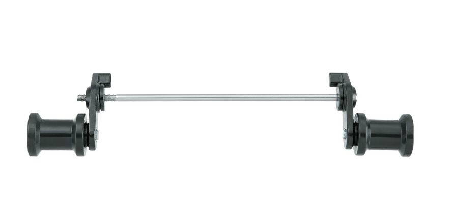

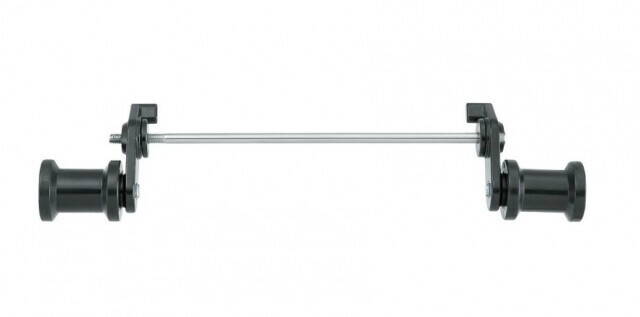

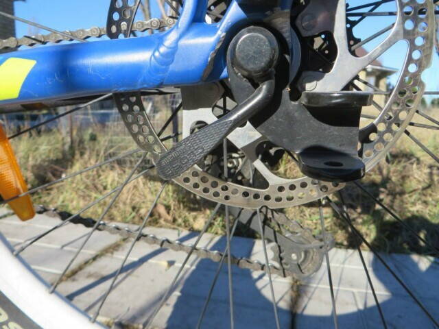

Крепиться прицеп к задней оси велосипеда, но ввиду конструкции креплений установить его можно только на заднюю ось с креплением на гайках. Если крепление задней оси на зажиме, то его придётся либо менять, либо переделывать под гайки.
И т.к. наш велосипед был с зажимной задней осью, то заднюю втулку пришлось переделывать под гайки.
- Вот после переделки и начали вылазить "особенности" крепления - вместо гаек на ось накручиваются такие себе "бочонки" с прточками и с внутренней резьбой М10, на которые сверху с двух сторон ложится поворотное крепление прицепа и фиксируется такими себе подпружиненными шплинтами. И всё бы ничего, но вот эти самые бочоночки, которые накручиваются вместо гаек на ось велосипеда оказались с переменным внутренним диаметром, т.е. сначала диаметр втулки больше, а чем дальше вглубь бочоночка, тем он становится уже, т.е. на первых витках этот бочонок тупо болтается на шпильке, а через несколько оборотов он начинает переставать люфтить на резьбе. Всё бы ничего, но чтобы этот бочонок нормально затянуть необходимо сантиметра два свободной резьбы с двух сторон, а её оказалось чуть больше чем по сантиметру с каждой стороны. Итого - боясь сорвать резьбы бочонки были "с корваллолом" затянуты с боязнью сорвать резьбу.
- Второе, что не понравилось это поворотный узел на двух подшипниках - качество его изготовления у меня вызывало сомнение - изначально перекошенные подшипники во втулках оси и очень слабая сварка соединения. Позвонил по этому поводу производителю, но они заверили, что если чего, то они всё устранят. Как оказалось - полазив в инете я прочитал, что у людей таки с этим узлом проблемы возникали - разваливались подшипники на этой оси и трескалась эта самая сварка.
- Ну и эксплуатация - во-первых - большой люфт между бочоночками и креплением прицепа - из-за чего прицеп неприятно тарахтит в этом месте на всех кочках, так же из-за этого при разгоне-торможении ощущается толчок в спину тем больше, чем больше загрузка прицепа.
- Ну и самое неприятное это поведение гружёного прицепа. На сайте производитель указал рекомендуемую полезную загрузку прицепа в 35кг.

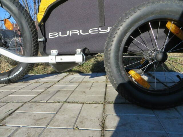

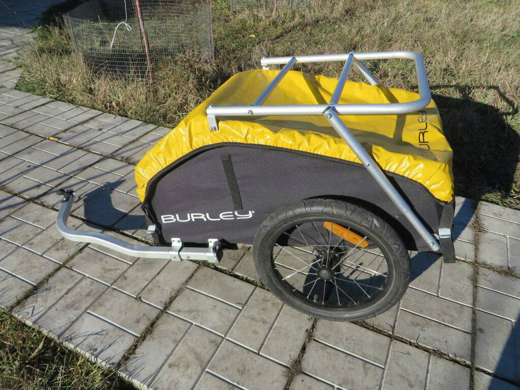

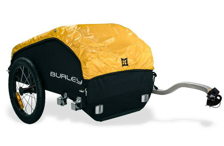

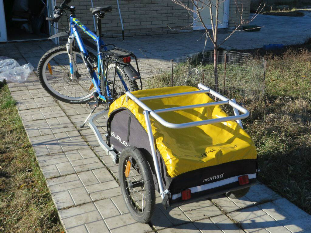

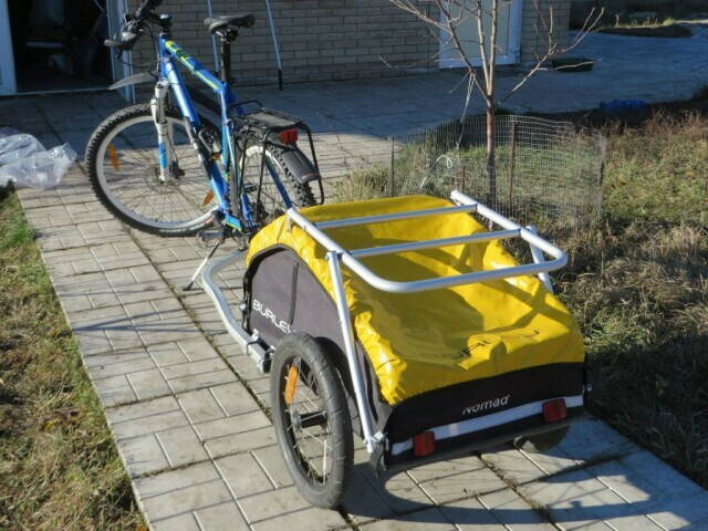

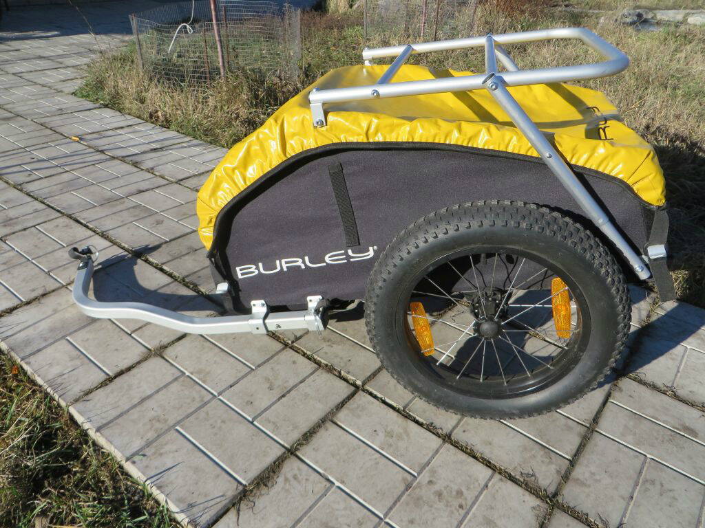

https://burley.com/product/nomad/
Прицеп был заказан и получен в одной из европейских стран и там же началось его использование, после чего привезен как багаж с собой в Украину.
Сразу скажу о положительные качествах:

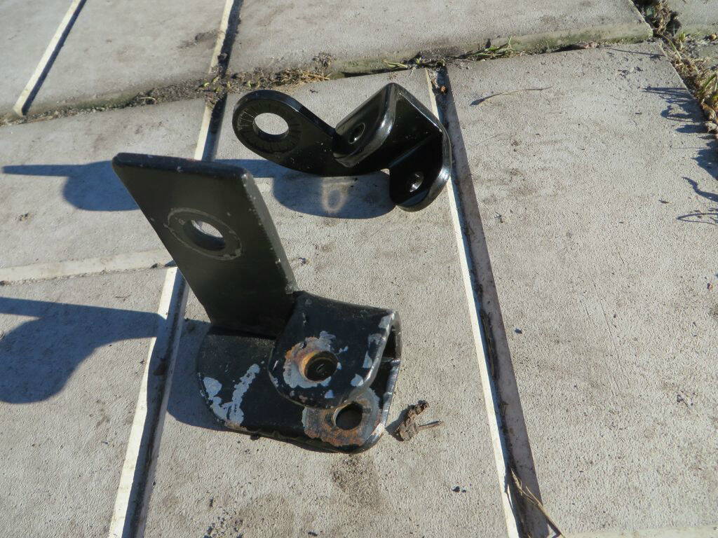

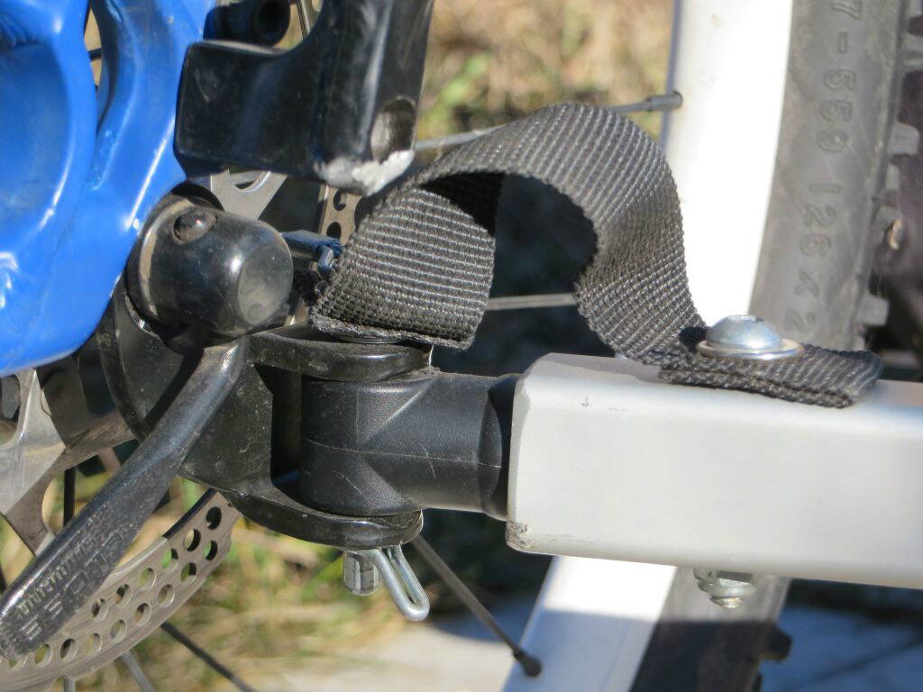

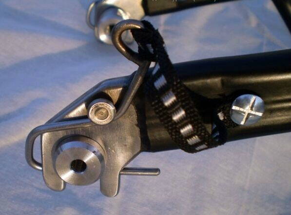

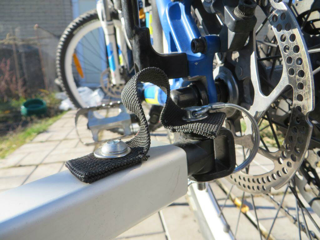

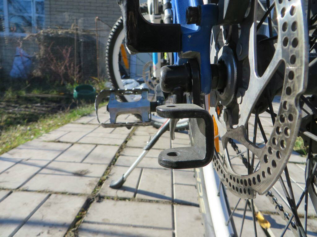

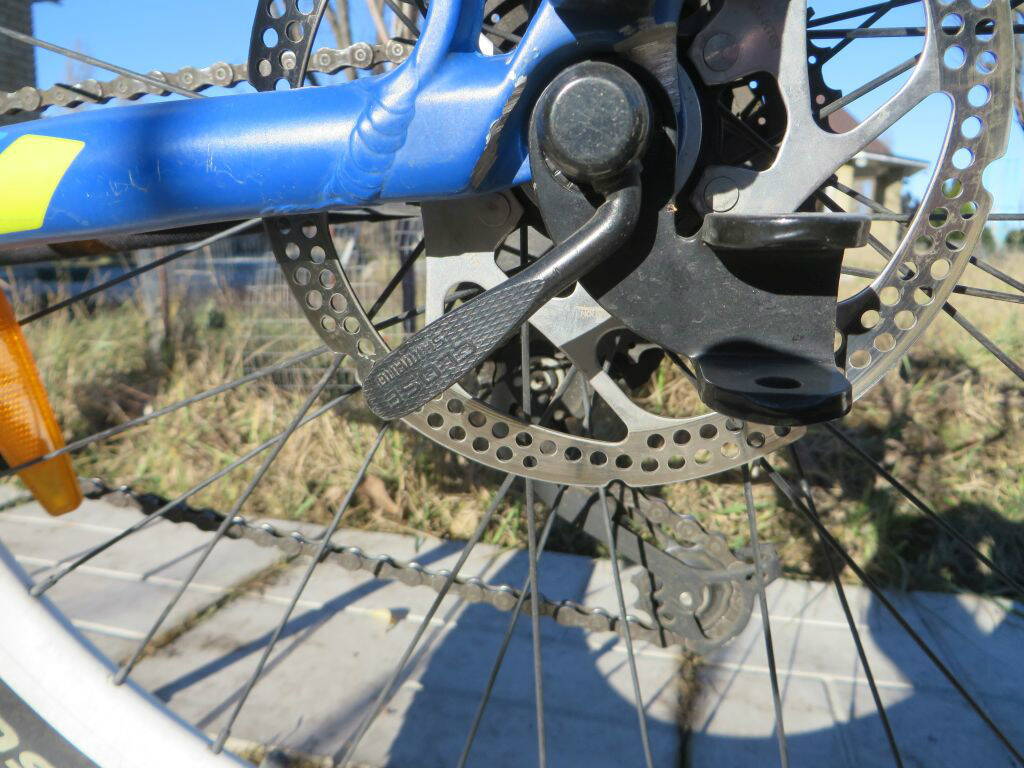

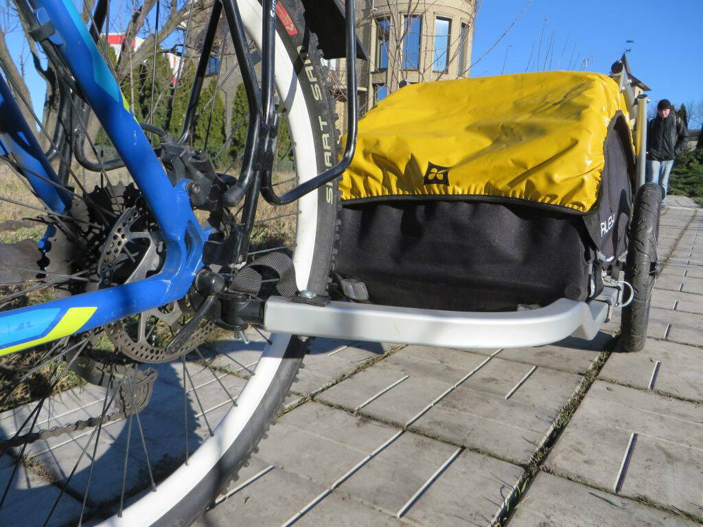

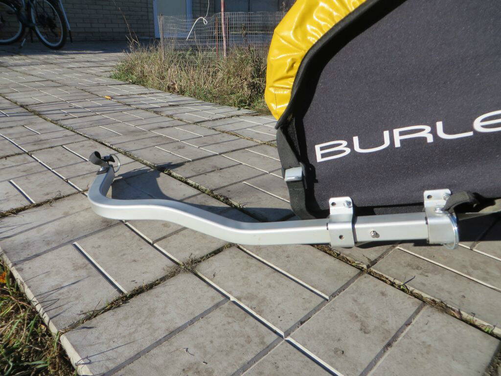

- Вынесенное одноточечное крепление к велосипеду одним кронштейном, причём кронштейн по умолчанию ставится на заднюю ось с левой стороны где нет росиков, кассет и т.п. и ему ничего не мешает и самое главное - его можно ставить как под зажимную ось, так и под гайку, т.е. оно универсальное.
Кстати, с этим кронштейном изначально произошла забавная история - в одной из стран европы он был благополучно проё.., т.е. забыт сняться с прокатного вела и потому, чтобы не ограничивать себя в походах и пока ждались дополнительные крепления из Штатов, я смастерил из какого-то оцинкованного уголка что-то похожее на родное крепление - не очень красиво, за то свои пару походов оно отработало...

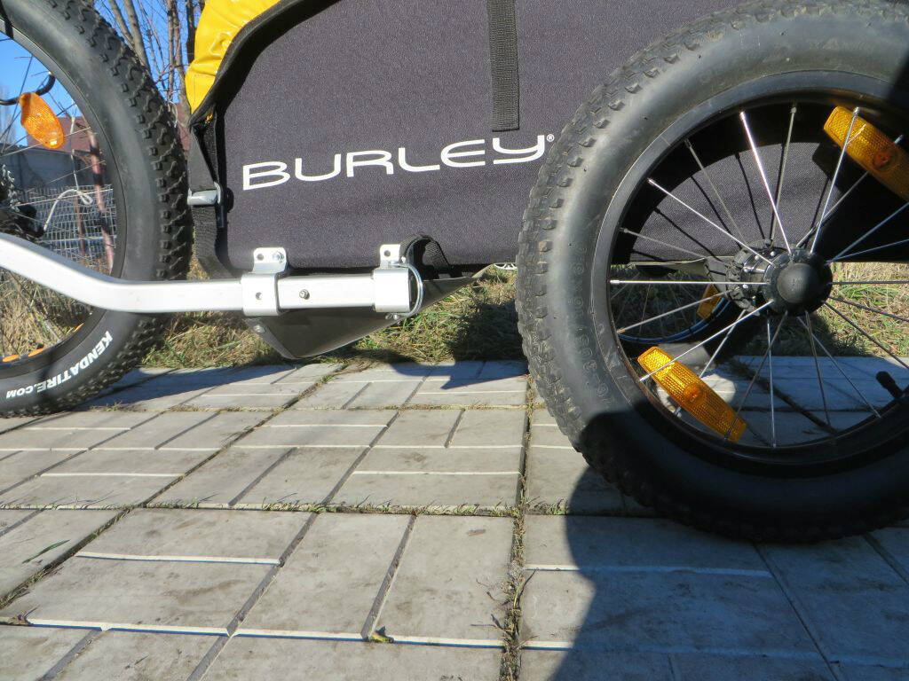

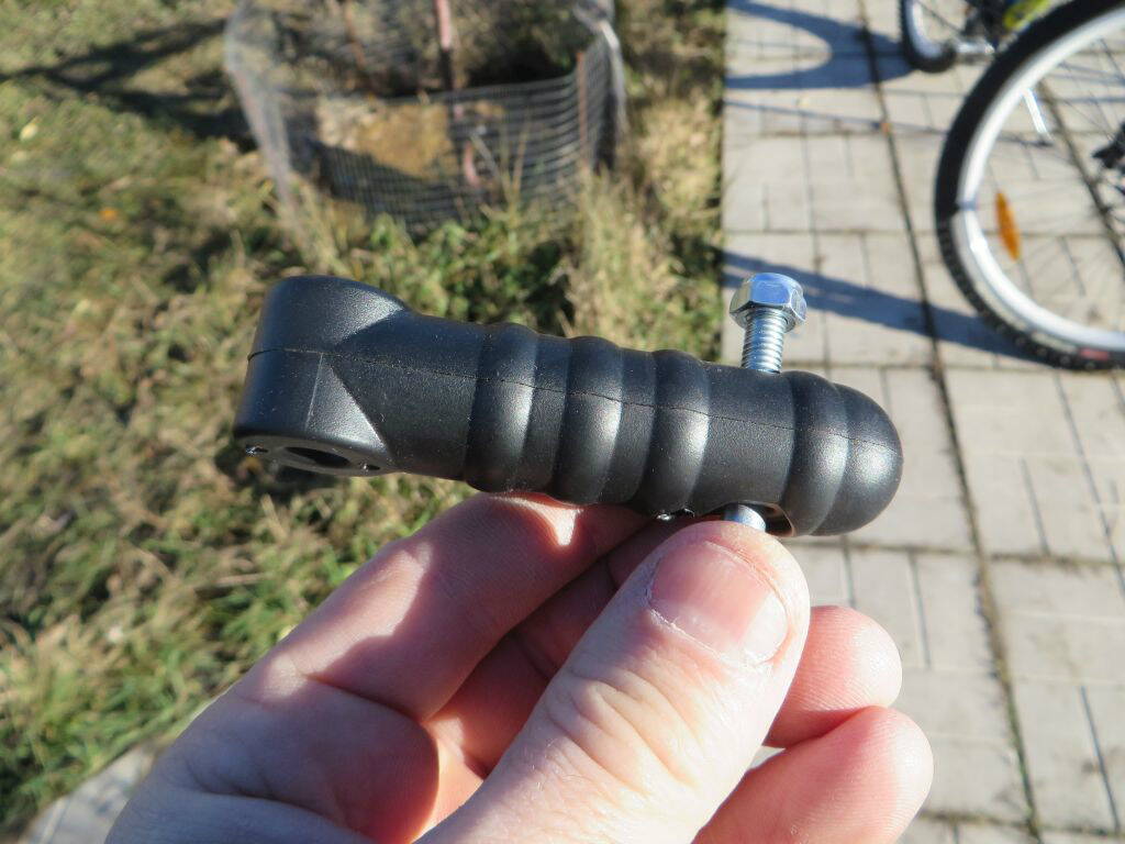

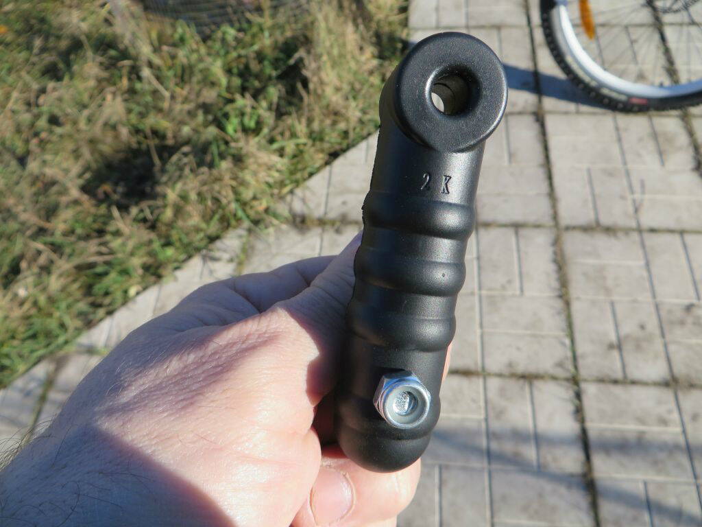

А вот такой вот "интересный" узел заходит из дышла в этот кронштейен :))) :
Он сделан из очень твёрдой резины и позволяет прицепу отклоняться вверх-вниз.

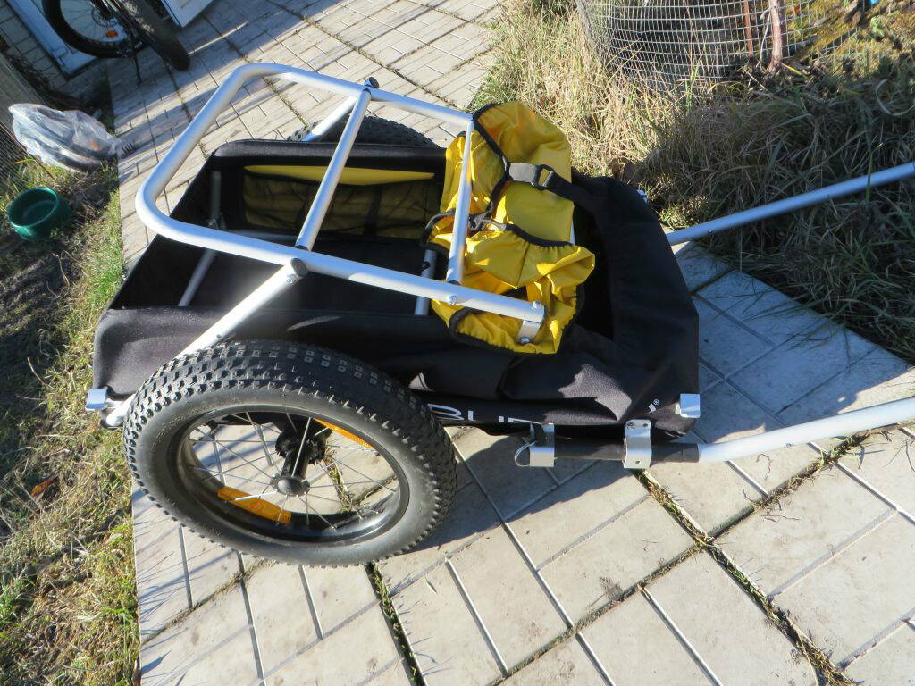

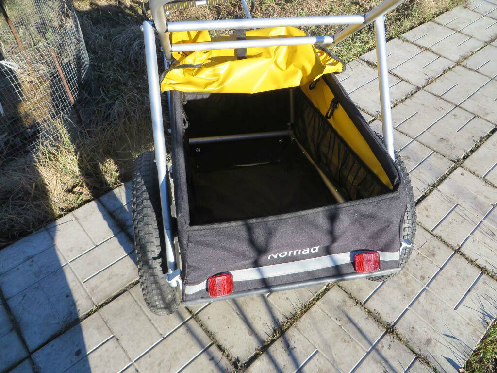

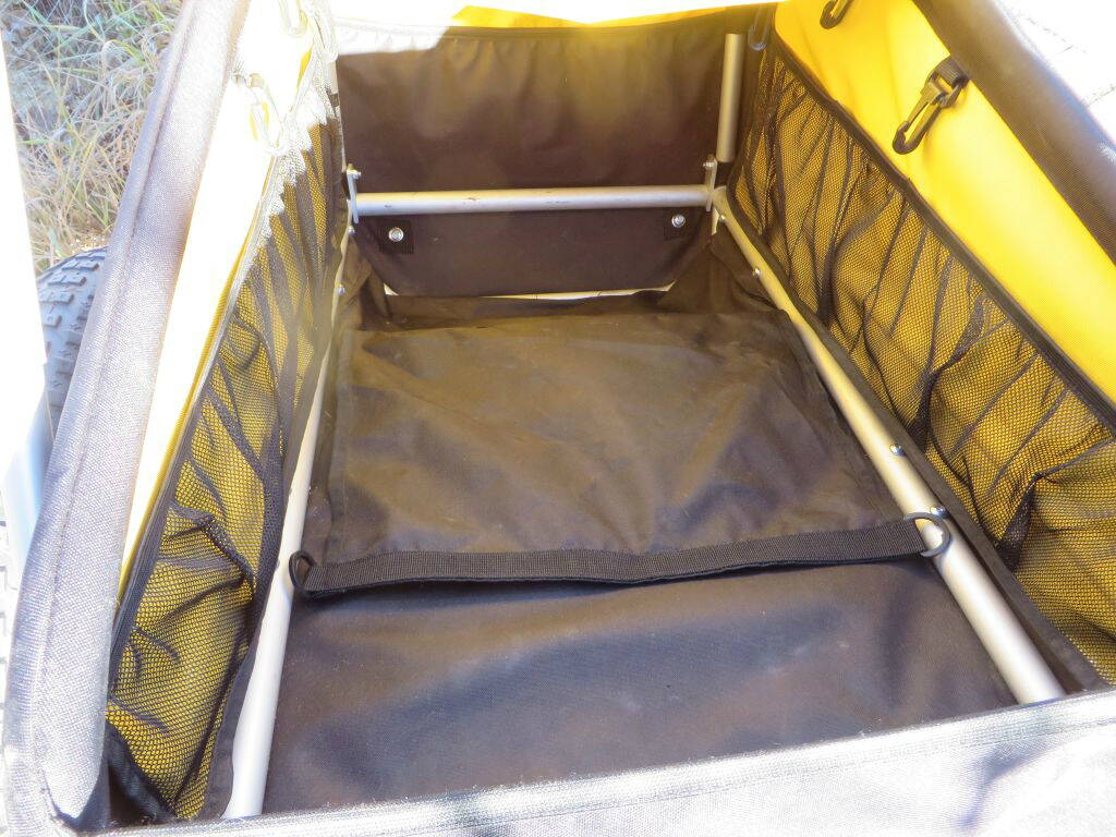

- Удобная система погрузки-разгрузки - легко отстёгивающийся по бокам верхний непромокаемый тент из пвх позволяет добраться до груза с любого угла спереди и сзади.

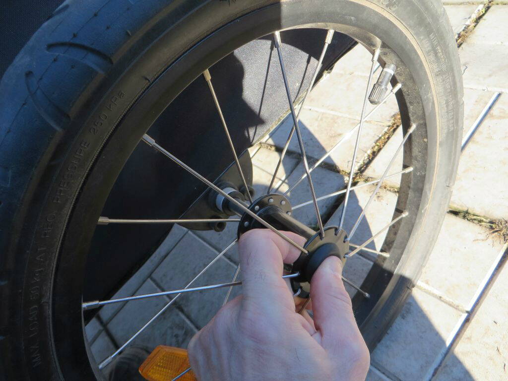

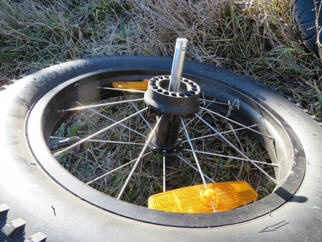

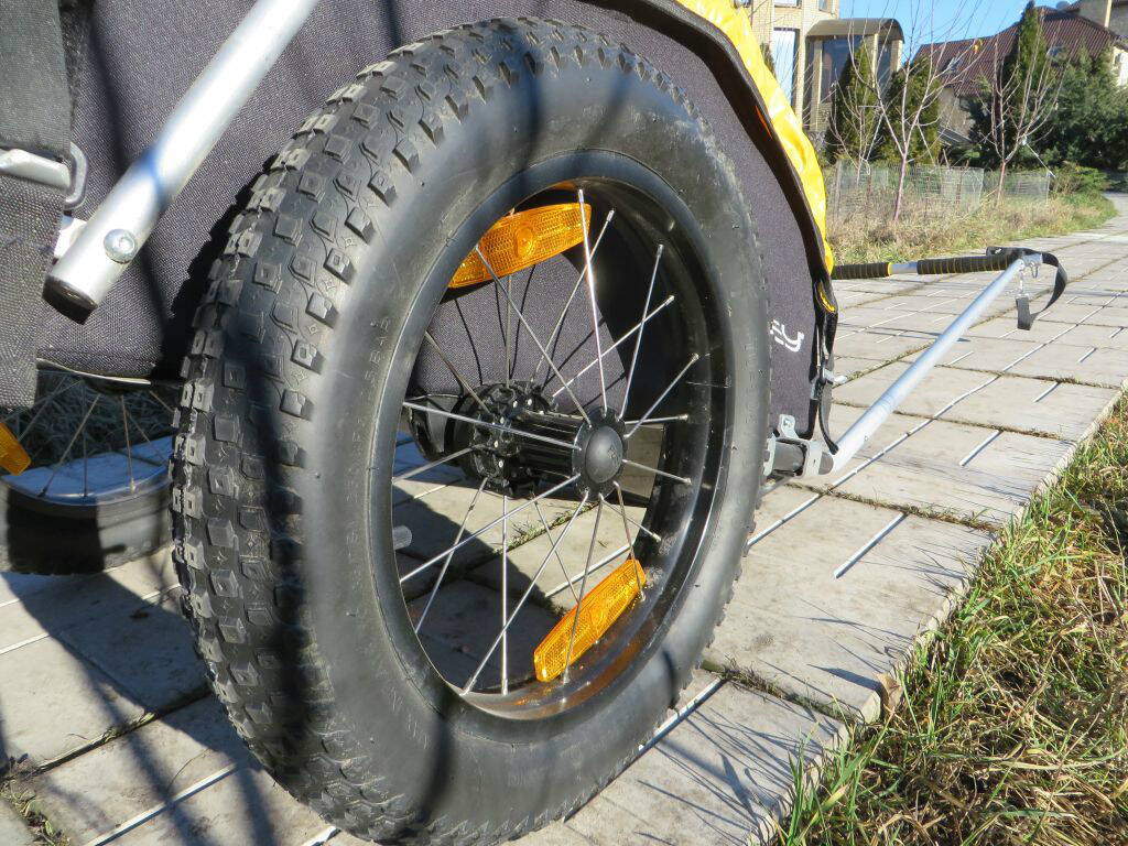

- Легкосъёмные 20е колёса - снимаются каждое одним нажатием пальца на резиновую кнопку с торца втулки колеса.
- Страховка подсоединения дышла прицепа от случайного отстёгивания.

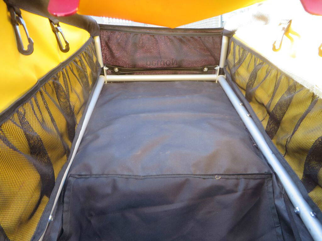

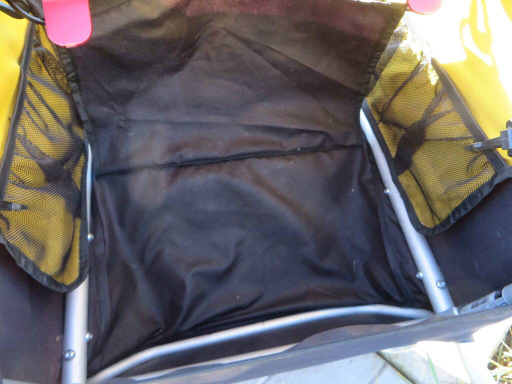

- Внутренняя регулируемая перегородка - позволяет разбить внутреннее пространство на две частично регулируемые зоны изменяя наклон верхней части перегородки или вовсе отстегнуть её и превратить внутреннее пространство в один большой грузовой отсек.
- По бокам внутри прицепа сделаны сетчатые кармашки для мелочи.
- Прицеп имеет складную конструкцию - снимется дышло, колёса и складывается сама люлька.
Что не понравилось:
- Нельзя купить в Украине.
- Слабая и промокаемая , похожая на ткань у сумки дешёвого Украинского прицепа Фиджо, ткань боковин и днища, которые не внушали доверия(особенно снизу, учитывая то, что силовой набор алюминиевых трубок только по внешнему периметру низа прицепа и трубка центральной колёсной оси прицепа, а между ними ткань висит в воздухе).
- Никак не усиленное днище, т.е. трубка по периметру, по центру колёсная ось, а между ними ткань в воздухе.
- Непонятно зачем выпирает вниз передняя часть прицепа сантиметров на 10, что снижает клиренс и наровит протереть ткань до дыр в районе этого места. Производитель на изгибе в  самой нижней точке поставил для защиты от протирания толстую пластиковую планку, но в итоге она не сильно помогла. В общем места это выпирание сильно не добавляет, а гемору прибавляет - у нас не такие  хорошие дороги как в Штатах. Думаю у них просто один силовой набор на несколько разных моделей и это осталось в наследство от варианта такого прицепа для перевозки детей и там этот провал используется для удобства ног малышей.

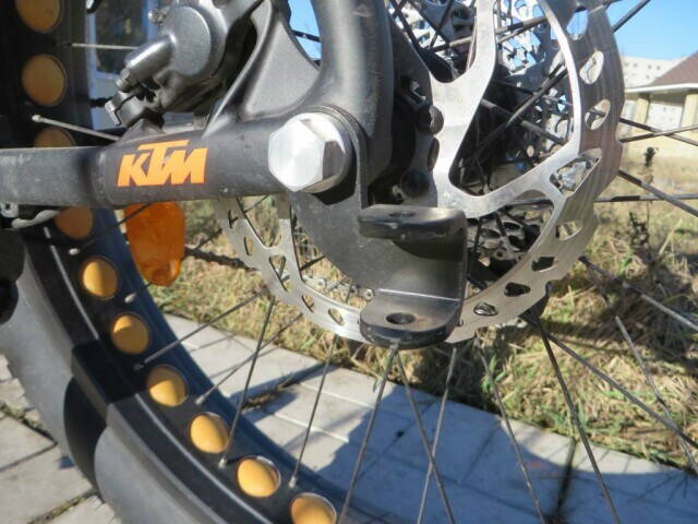

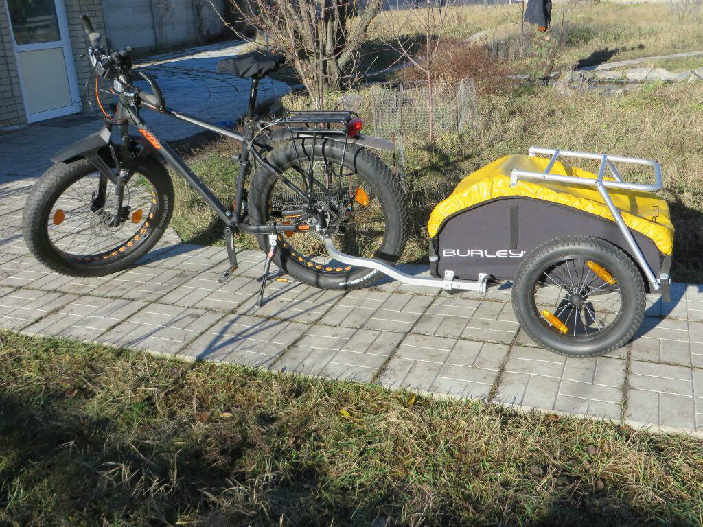

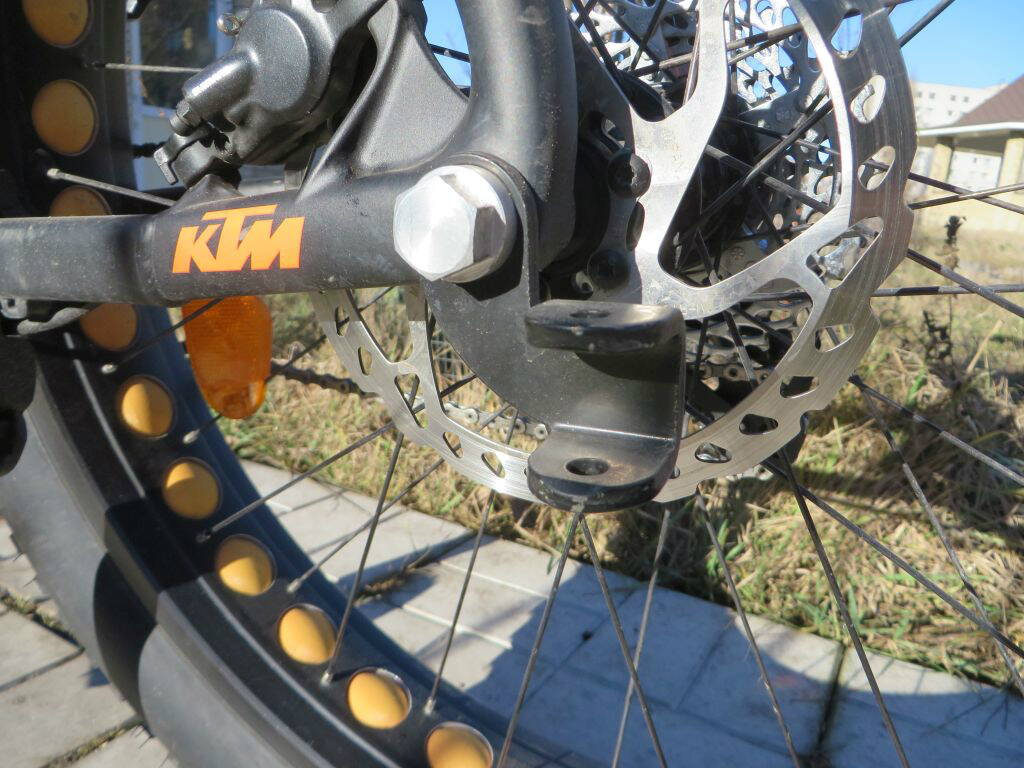

- Не получилось сходу поставить крепление на фэт-байк КТМ, т.к. конструкция задней оси не позволила поставить крепление этого вело-прицепа, а потому пришлось заказывать у токаря новую ось с гайкой нужной конструкции, на все другие наши велосипеды крепление стало без проблем.

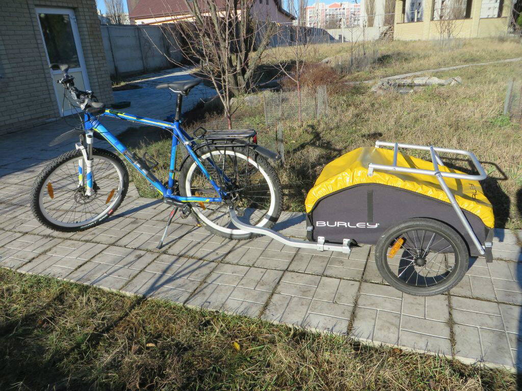

Теперь ходовые испытания - прицеп как пустой так и загруженный 30кг идёт очень легко, нет никаких люфтов и толчков, ввиду конструкции чуть меньше радиус поворота по сравнению с одноколёсными прицепами, но это вообще не кретично.
Можно загружать как на велосипеде так и без него.
Эксплуатация.

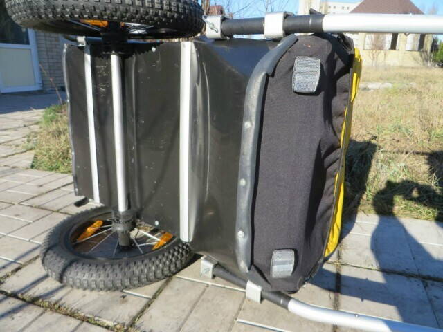

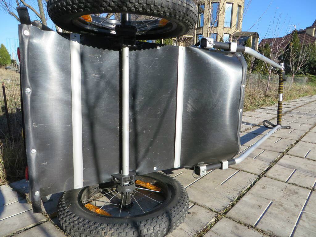

Если по европе  с их дорогами прицеп прошёл "на ура", то по нашим полевым дорогам вылезло то чего и боялись - от цепляния за кочки и траву стала протираться до дыр ткань на днище и особенно по углам передней выступающей вниз части и после первого же похода она стала в мелких потёртостях и дырках.
Пришлось из-за этого прицеп дорабатывать - я купил тонкий чёрный гибкий пластик, разметил его и обшил им всё днище с небольшими заходами на боковины прицепа. Крепил его вытяжными заклёпками через шайбы в трубки прицепа. На всякий случай усилил днище в нескольких местах где нет силового набора алюминиевыми профилями.
После этой доработки это стал прямо "броневик" - не так страшно стало его грузить и не страшно стало цепляться им об дорогу.
Но на этом доработки прицепа не закончились.

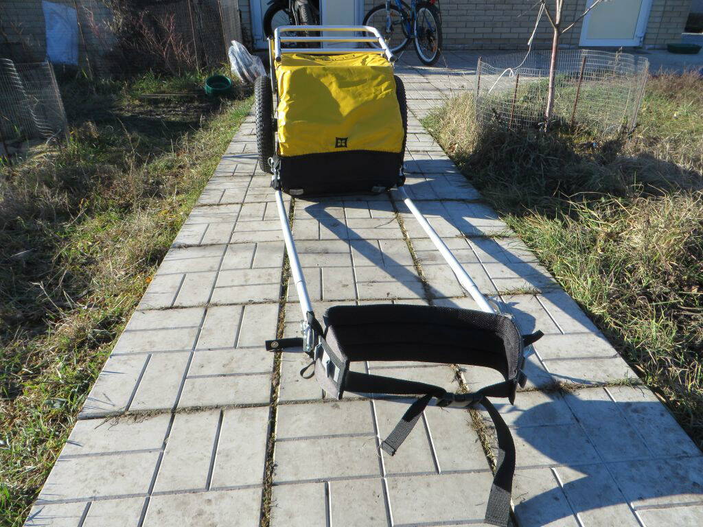

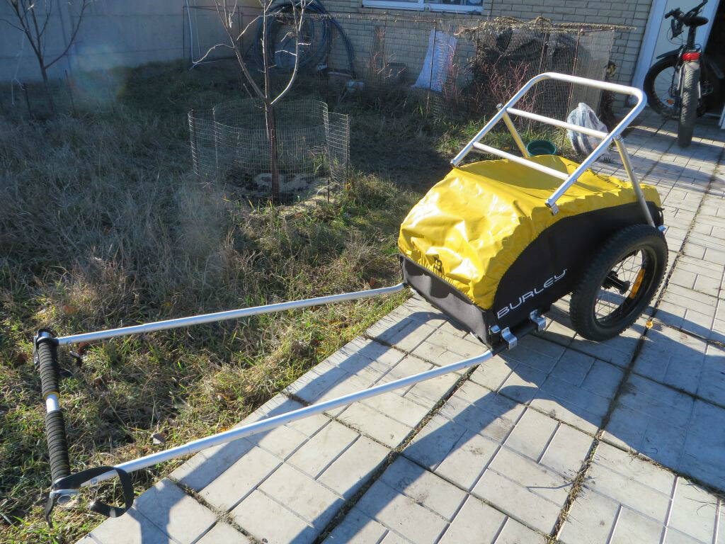

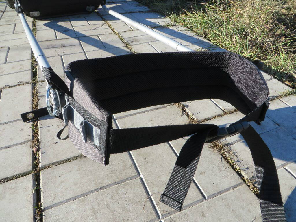

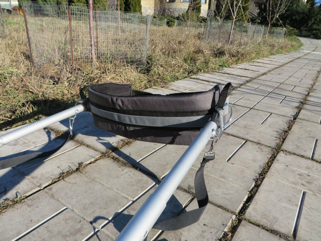

Решили попробовать брать прицеп в пешие прогулки.

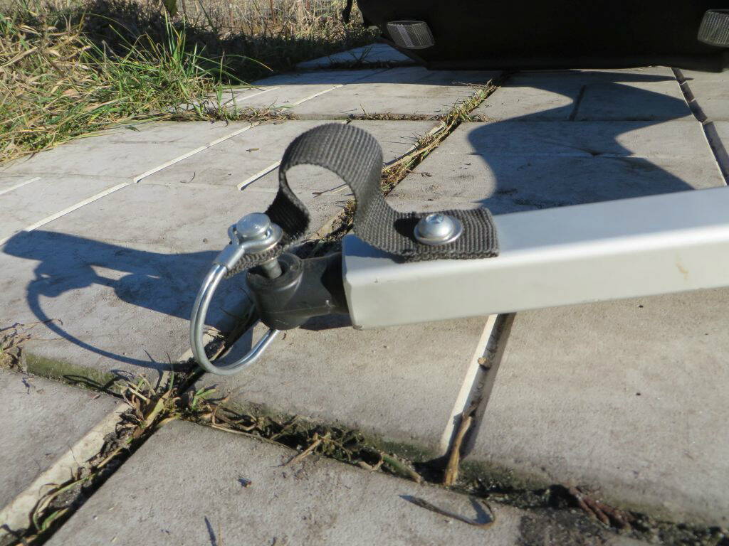

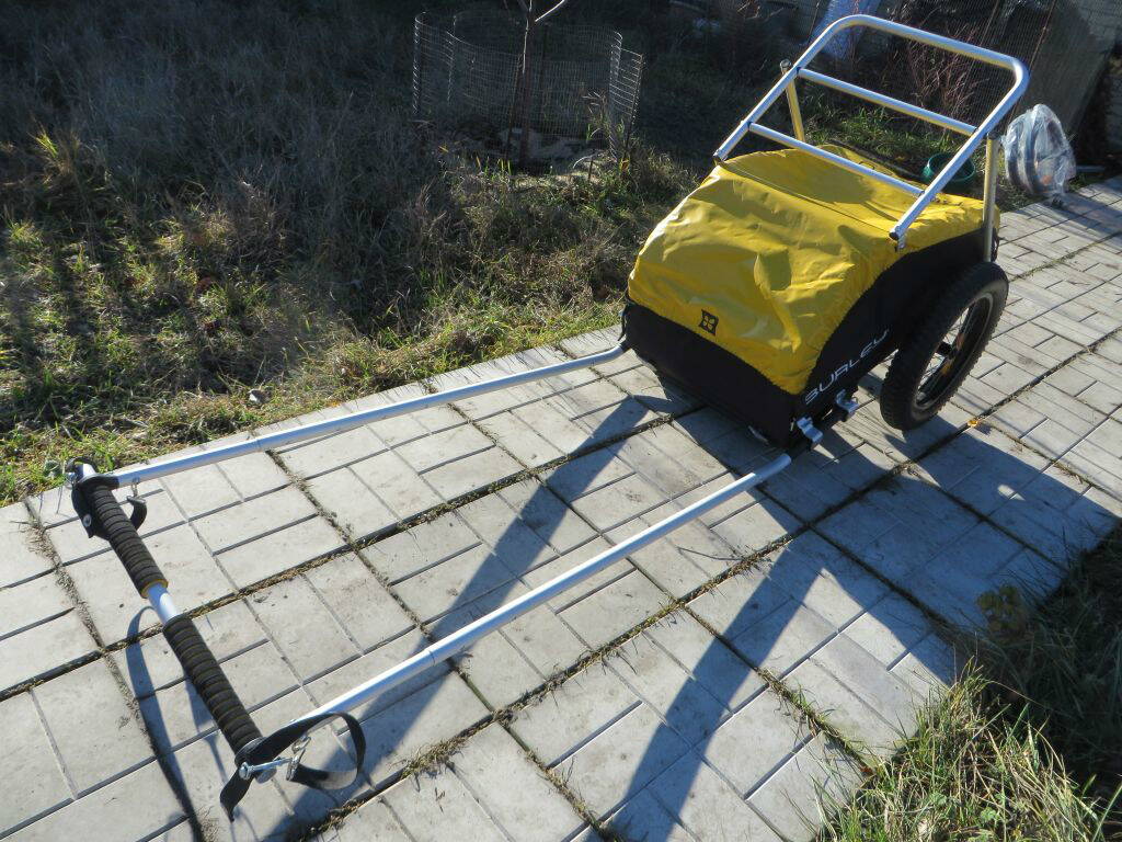

На сайте производителя нашли комплект переделки этого прицепа в пеший вариант, т.е. велосипедное крепёжное дышло отстёгивается от прицепа, а к прицепу по бокам пристёгиваются две длинные регулируемые телескопические трубки к которым крепится специальный регулируемый ремень на пояс с застёжкой.
Регулируется он под объём талии перестановкой петелек пояса в отверстиях на концах телескопических трубок - спорное решение(может со временем перетереться), но что есть то есть.
Сразу с этим креплением возникли проблемы - еесли везти на поясе пустую тележку, то всё более менее нормально, а если загрузить её, то начинаются проблемы - при ходьбе тележка с каждым шагом всем весом по инерции дёргается и толкает в спину.
Короче говоря с таким косяком идти долго с этой тележкой просто невозможно - очень неудобно.

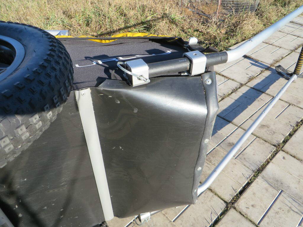

Немного подумав я купил алюминиевую трубку и мягкие параллоновые ручки от турника в цвет с тележкой(эстетика прежде всего :) ). Трубку подобрал по диаметру и вставил с натягом в отверстия для ремня. Получилось как так и надо - не хуже чем на заводе сделали бы.
Это моё такое ноу-хау. ;)
После переделки тележку стало удобно везти руками как за собой так и перед собой и таким образом её стало удобно брать в пешие походы. Это, кстати, хорошая альтернатива рюкзаку - и взять можно много с собой и не так устаёшь как с рюкзаком.

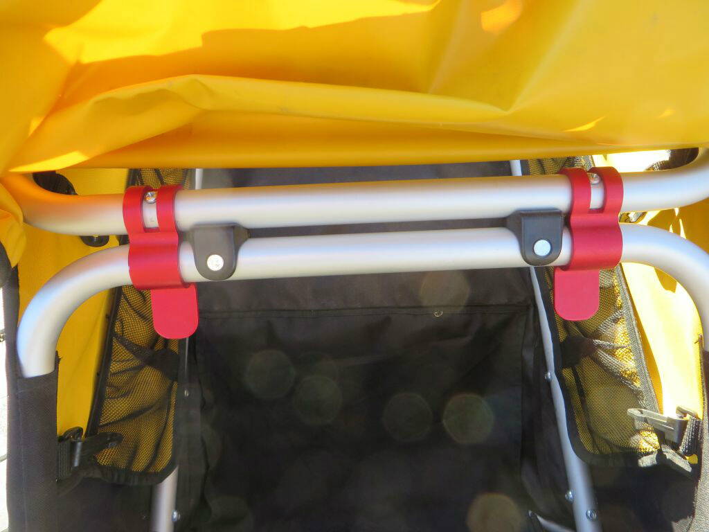

Так же со временем была докуплена раскладная алюминиевая перекладина(на фото на верху прицепа), которая ставится на верху прицепа и может служить для крепления дополнительного габаритного груза на ней как на багажнике или для сушки мокрых вещей на стоянке.

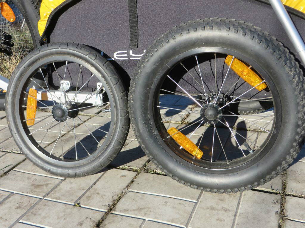

И ещё после приобретения фэт-байка были заказаны дополнительные фэт колёса для этого велоприцепа - они больше в диаметре и раза в два шире - с ними легче ехать по песку с загруженным вело-прицепом.
Пока что в доработанном и оттюнингованном прицепе всё устраивает, а дальше будет видно....

Очень толковый обзор. Спасибо! Раз уж зашла речь о фэтбайке, интересно как прицеп ведет себя в естественной среде его обитания. Насколько тяжелее ехать с ним по песку ? Я не строю иллюзий по поводу подъема на дюны ( хотя, никогда не ездил на велике с прицепом и буду только рад если заблуждаюсь). Второй вопрос - что обычно едет внутри прицепа в походе? Мне, как стороннику разумного минимализма (естественно, полную автономку не рассматриваем :wink: )сложно представить, чем его можно наполнить. Или, он все же "заточен" под автономные мероприятия?
14.01.2018 12:40
TSAR
TSAR
Спасибо!
Едет легче, конечно по сыпучему песку тяжеловато, но намного лучше, чем с тонкими колёсами.
Ну и естественно это больше зависит от того насколько загружен прицеп - чем больше в нём веса тем тяжелее ехать.
По твёрдому вообще он особо не чувствуется.
Едет много воды, еда в термосумках на несколько дней, одежда, девайсы, палатка, спальники, карематы.
Обычно проблема в том как всё вместить, а не чем его загрузить. :)
Бывало такое, что и на багажник сумки ставили и прицеп цепляли....

Сделал этой зимой вот такой велоприцеп. Сразу уточню велоприцеп делался прежде всего для того чтобы разгрузить заднее колесо, так как я человек полный. Основой прицепа послужила старая рама от туриста. На остальные детали была взята стальная трубка 12х1 и стальной лист толщиной 2,5 и 3 мм. За этот сезон проехал с ним около 700 км, как по асфальту, так и по различным грунтам. Колесо такое же как и основные колеса велосипеда (взял самое недорогое). Никаких подшипников качения в конструкции нет простые стальные втулки и капролоновые шайбы. Крепление на заднюю ось. Объем сумок 2х30 литров плюс несколько карманов для мелочи и два кармана для бутылок по 1,5 л. При езде практически не заметен. Ощущение такое что просто едешь на тяжелом велосипеде. Никаких эффектов опрокидывания замечено не было. А за счет более низкого центра тяжести ехать приятней чем с велорюкзаком. Радиус поворота такой же как и без прицепа. Высокая проходимость. По проходимости могу сказать, там где может проехать велосипед пройдет и прицеп, была возможность испытать. Максимальный угол подъема прицепа с установленным багажником около 30 градусов, что более чем достаточно. Максимальная скорость до которой разгонялся с прицепом по трассе 49,6 км/ч. Некоторые пугали что будет разбиваться задняя вилка, но такого не замечено. При конструкции узла крепления особое внимание было уделено отсутствию люфтов в соединении. Первый вариант узла крепления выдал те же проблемы что и в статье плюс резонансные колебания на скорости 17-20 км/ч. Во втором варианте эти проблемы были устранены. В общем от эксплуатации прицепа у меня сплошной позитив. Буду использовать его и в дальнейшем.
Из недостатков могу сказать следующее.
Во первых: вес самого прицепа не равный нулю(как и любой прицеп в принципе).
Во вторых: необходимость дополнительной подножки под прицеп, и трудность движения задним ходом, несколько усложняют парковку.
В третьих: загружать прицеп действительно можно только в стоячем положении, но дополнительная подножка на прицепе решает проблему(я велосипед клал только на ночь). Причем я без проблем клал и поднимал велосипед с полностью загруженным прицепом.
В четвертых: замена камеры требует отсоединения прицепа. Крепление хоть и быстросъемное но все же. Опять таки разгрузки прицепа для данной операции не потребовалось.
В пятых: если уж надо велосипед тащить, то тащить надо вдвоем (что впрочем недостаток всех прицепов).
Ну и в шестых: требуется дополнительное место для перевозки (как и любой прицеп). Но так как все сумки легко съемные то для поезда это не должно стать проблемой (пока с ним ездил только в электричках).
На небольшие расстояния прицеп без проблем переносится на лямке через плечо. Для крепления прицепа пришлось делать специальные гайки и точить удлиненную заднюю ось так как найти нужный дюймовый метчик для гаек по адекватной цене найти не удалось, а метчик 10х1 был в наличии.
Так же в комплекте с прицепом испытал передний багажник для перевозки воды 4 бутылки по 2 л. За счет низкой посадки и равномерного расположения относительно оси вращения дополнительная нагрузка в 9 кг(вода+ремнабор) практически незаметна.
30126,30127,30128,30129
26.08.2018 22:53
Aleksei Dmytren
Aleksei Dmytren
Ага, это у вас именно колесо для штанов. А есть фото без груза и сцепка крупным планом?
26.08.2018 22:59
Oleg Norel
Oleg Norel
Вот есть такое фото. Качество не очень. Но рассмотреть можно.
30130.
Есть фото готовой задней части прицепа.
30131
26.08.2018 23:50
real SIMON
real SIMON
Если не секрет, какой вес у прицепа получился?
27.08.2018 00:04
Oleg Norel
Oleg Norel
Это не штаны. Это две отдельные сумки по бокам.
А по весу не знаю не взвешивал.Все никак руки не дойдут :smile: . Но по ощущениям вместе с колесом, сумками и подножкой где то килограмм 7-8.
27.08.2018 00:11
