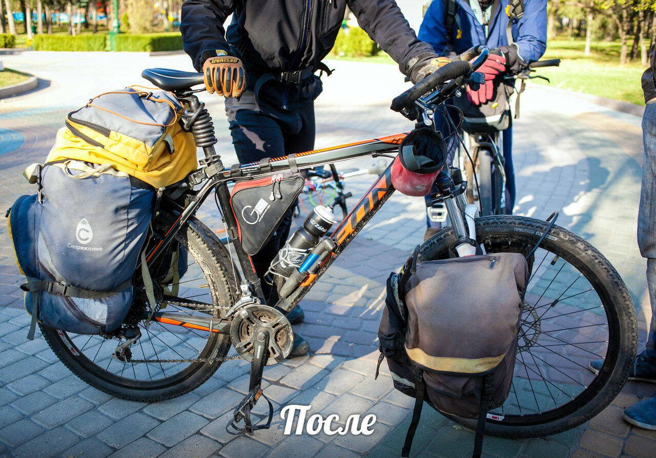

Ниже вы можете увидеть всю навеску велика с названием модели, а пока небольшое вступление)))
За пару месяцев до путешествия, мой старый вел сыграл в ящик. Сломалась передняя вилка пополам и треснул рулевой стакан. Так как он из стали, можно было бы заварить и поставить новую вилку, но он служит уже лет десять, метал накопил усталость и ехать в путешествие на нем, я не решился.
Денег хватало либо на новый вел, либо на еду. Ситуация, в которой нет места стеснительности. Я стал искать спонсоров.
Все решилось в один день, VELOTRADE согласился предоставить байк из последней поставки 2016 года. То есть я был первым, кто отправится в трип на LEON Ht 85.
Со страху я попросил кучу запасных запчастей, цепи, кассету, тросики, колодки, диск, покрышки и камеры.

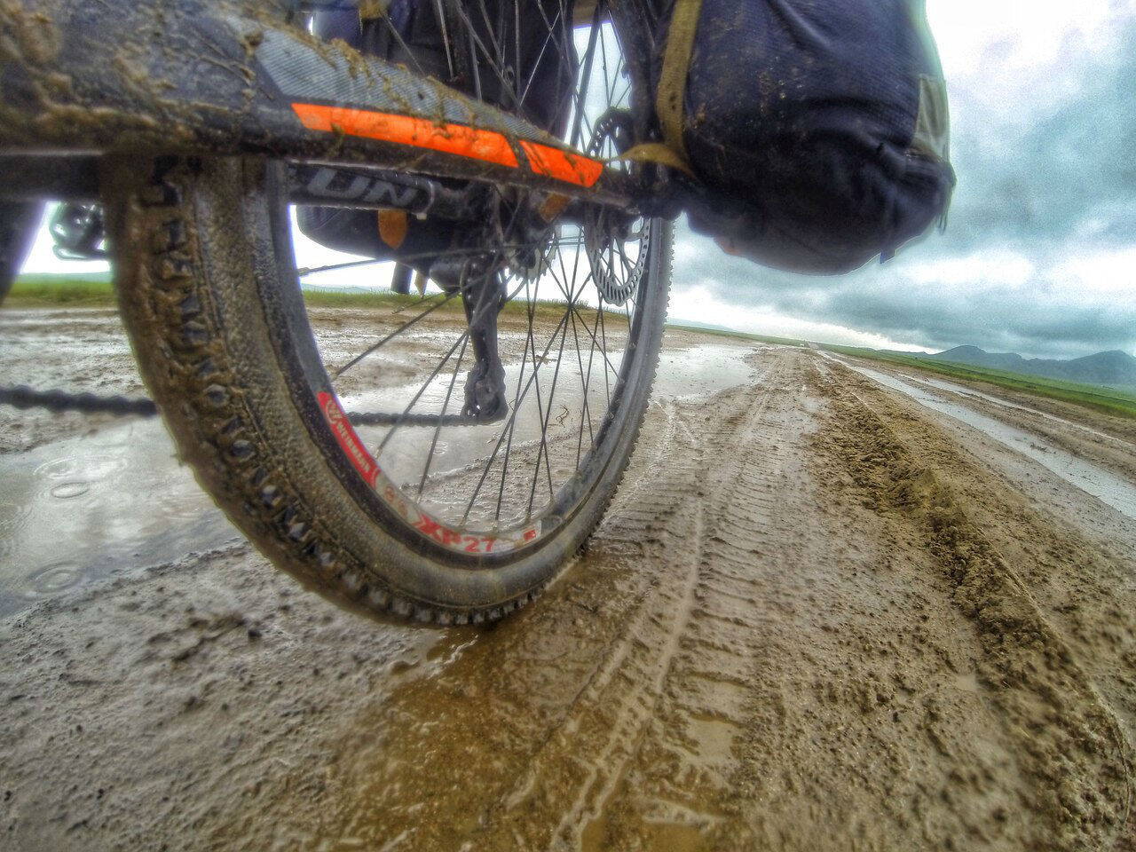

Из всего вышеперечисленного менял только цепи (брал три, сменил четыре), поменял покрышки после восьми тысяч и то по большей части из-за того, что устал возить запасные (на задней покрышке, в Монголии стал отлетать протектор по бокам, на езду не влияло).
Вообще за полгода один прокол, так и не нашел причину!
Сломалось седло, треснул пластик основания, стало вылетать с рельс. Магазинов по дороге было достаточно, поменял... Вообще можно было поменять все что угодно, но я упрямо возил с собой запасные запчасти.
Вел прошел 13.020 км с парой поломок. Сломаны четыре спицы, седло и заменены покрышки... Черт возьми! Колодки еще целые, тросики идеально переключают, перекидки рабочие.
Руль бабочка, был выбран не случайно. Катаю с ним уже несколько лет и ненарадуюсь! Множество хватов не даёт рукам перенапрягаться и места для гаджетов на нём завались!

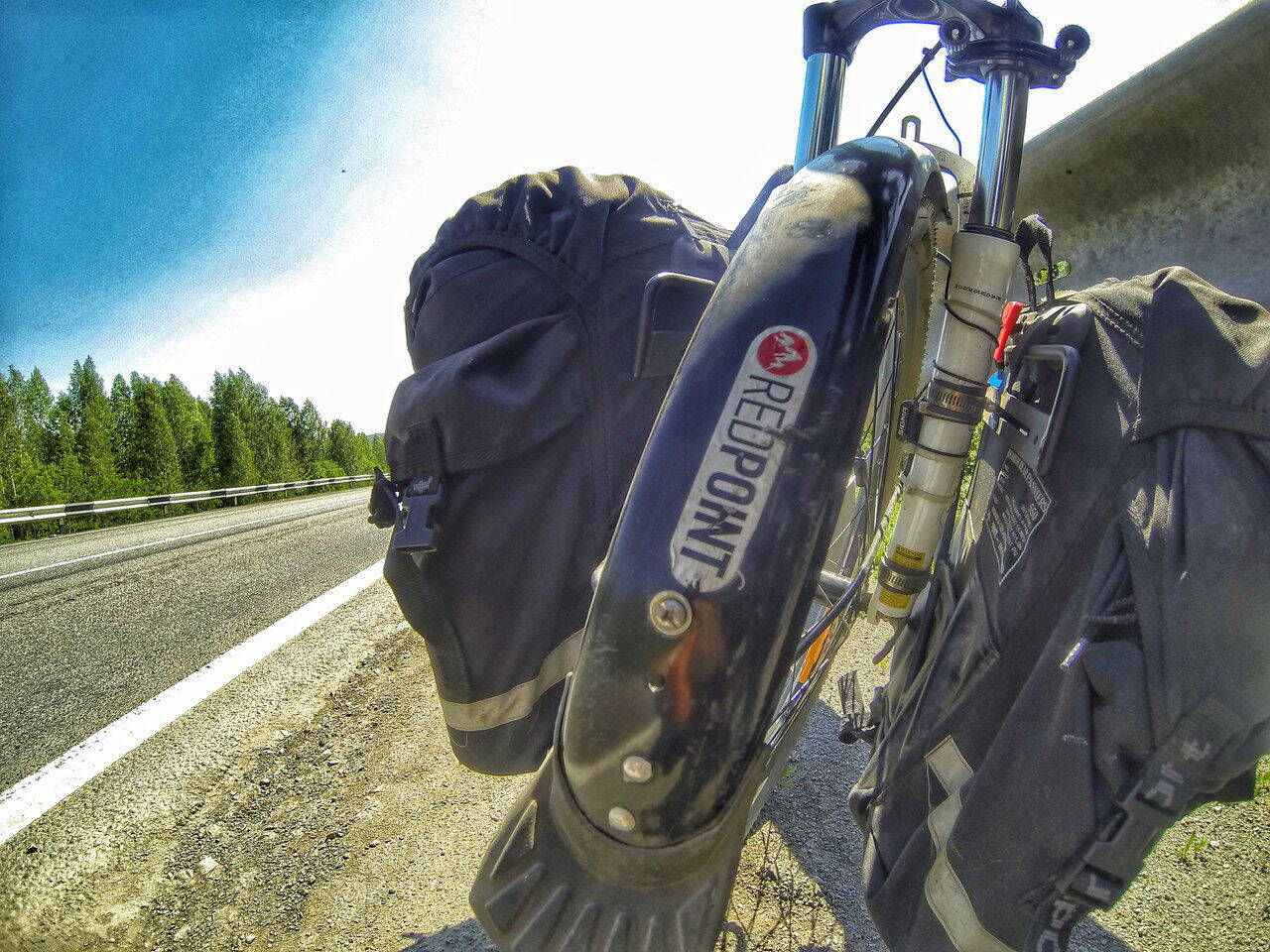

Передний и задний багажники показали себя наилучшими образом, только на заднем сломался болт крепления к раме, лучше брать запасной. Причина поломки скорее всего в том, что от вибрации его раскрутило и он слизался, заменил на пятой тысяче. Периодически стоило подтягивать его.
Очень понравились крылья! Достаточно широкие чтобы не беспокоится о грязи и лужах. Когда тащился по полю после дождя, грязь знатно забивалась под них, но тут уже ничего не поделаешь.

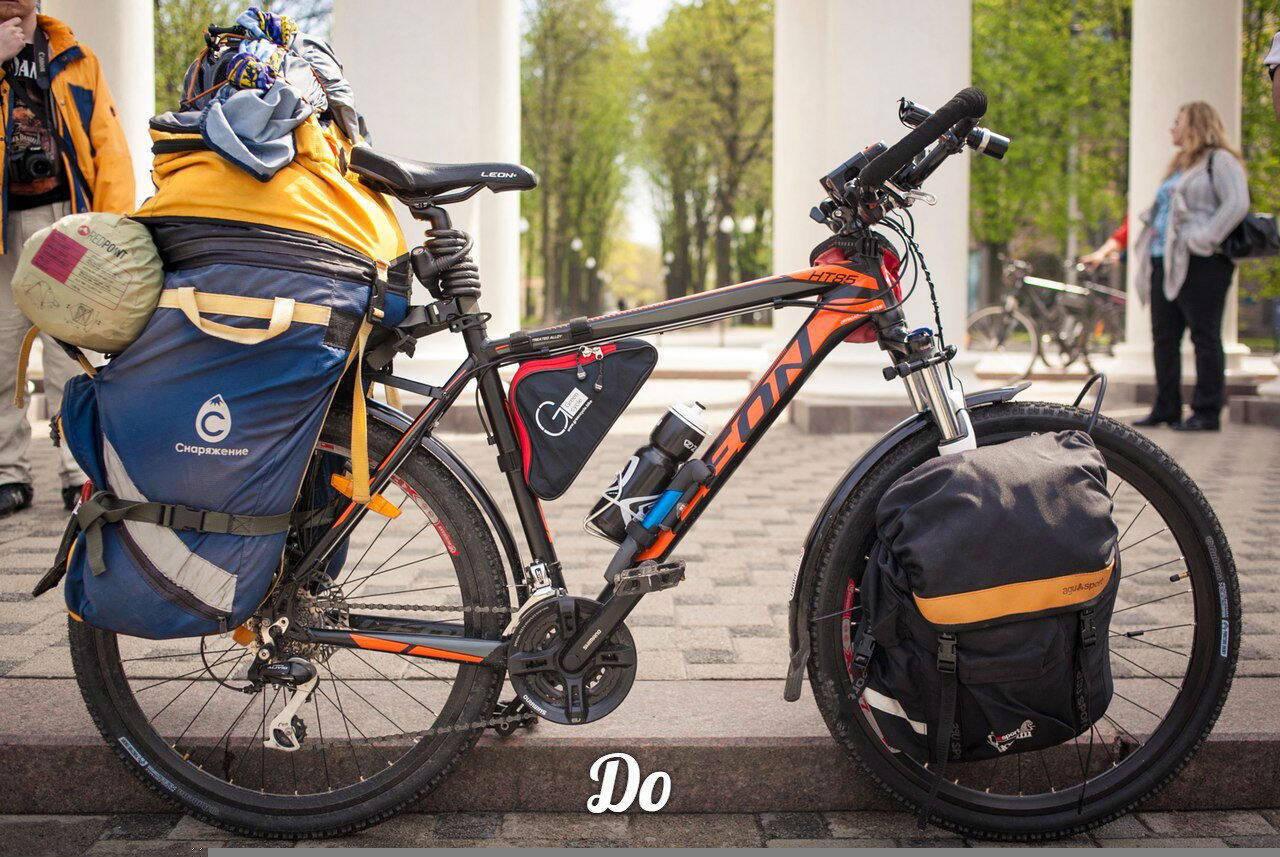

Рама. 26" LEON HT 85. 2016
Передняя перекидка. shimano altus fd-m313-m6
Задняя перекидка. shimano alivio rd-m410
Втулка задняя. joytech 802dse
Втулка передняя. JoyTech 751DSE
Обода. 26" Weinmann XP27 32H Al
Каретка. Vp bc 73
Передний багажник. Zefal Raider Front
Задний багажник. Mascotte (Сталь) Под Диск. 26-29
Вилка. suntour sf13-xcm-ds-hlo-26-100
Педали. EXUSTAR PB60-BK-1
Седло. velo VL-3257
Манетки. shimano sl-m310
Шатун. shimano fc-m171
Тормоза. tektro novela
Крылья. TW HC-815
Покрышки. rubena blade 26
Руль. Kalloy AL-069 585x25.4мм (бабочка)

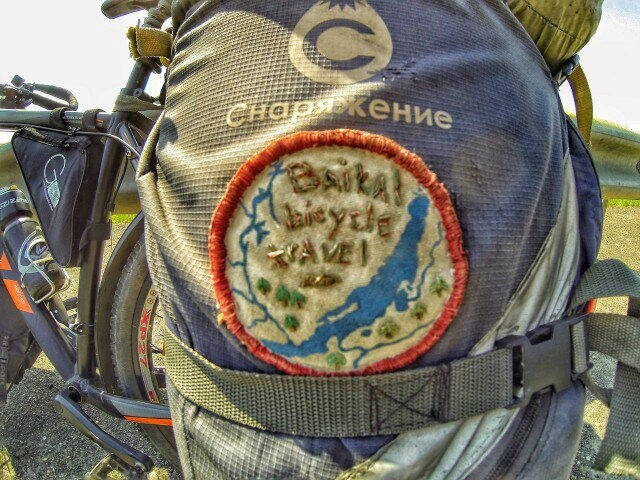

Задняя сумка.
Фирма "Снаряжение".Mираж 80
Восьмидесяти литровый велобаул, питерской фирмы "Снаряжение", со мной, уже около пяти лет, потрепался, выгорел, но использовать его можно еще лет пять)))
Добротный рюкзак, сто раз падал, порвал чуть только в одном месте, швы целые.
Правда после покупки пришлось провести апгрейд. Добавил три стяжки, две по боках и одну сверху. Теперь рюкзак максимально притянут. Хорошо подходит для тех, кто страдает вещизмом!)))

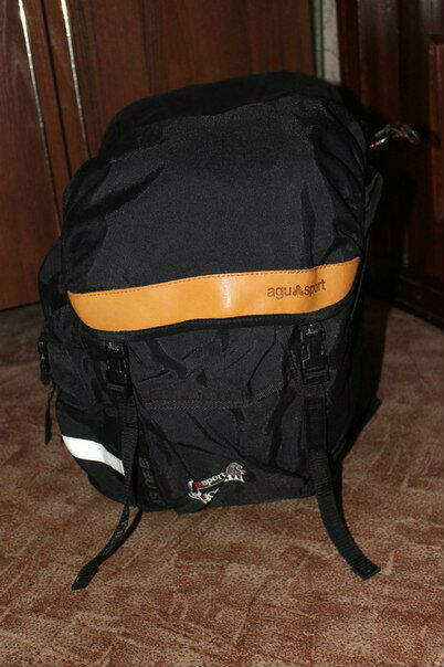

Передние сумки
(AGU quorum 550)
Удобные и качественные сумки, подходящие как для переднего, так и для заднего багажника.
Крепкие крепления к багажнику, встроенный чехол.
Есть правда существенный минус, они промокают, даже в чехле, особенно после того как отслаивается пленка внутри. Потому паковал вещи в пакеты.

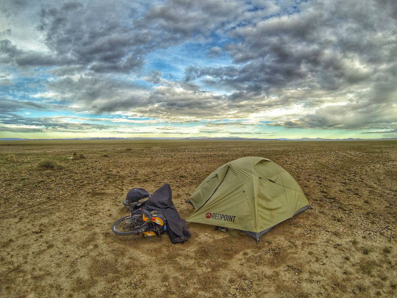

Палатка
REDPOINT STEADY 2
Тип: 2 места
Каркас: Алюминиевые дуги
Тент: 5.000mm влагостойкость
Пол: 10.000mm влагостойкость
Из минусов
Немного великовата для меня одного... В общем все!)
Вдумайтесь, полгода юзать палатку почти каждый день! В дождь, сильный ветер. Почва под ней была всех возможных видов, от песков пустыни, до каменистых склонов гор... Ни разу не промокла, ни одной дырочки или поврежденной дуги.
Клёво, что внутренняя палатка на половину состоит из сетки, можно в безоблачную ночь смотреть на звезды.... )))?
Очень устойчивая палатка, идеальна для двоих, на три сезона!)
Осался доволен продукцией фирмы REDPOINT, всем рекомендую!

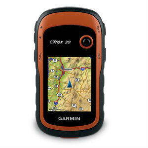

Я мог бы ориентироваться всю дорогу по навигатору Garmin etrex20, в нем непромокаемый корпус, малый энергорасход... про него ниже.

Навигатор
Он типа водонепроницаемый, везде и всегда ловит, работает долго и всё такое....
Реально я им пользовался два-три раза.... почему??
Ну нифига не удобный!))) (для меня), сенсора нет, щёлкай джойстиком пол дня... Много возни с загрузкой и выбором карт... не для моего недалёкого ума!
Но в общем клёвая штука... просто я привык к смартфону))
Из явных плюсов: шустро ловит сигнал, долго работает и пальчиковые батарейки можно купить где угодно!)) Не страшно намочить или уронить, он этого не боится и вы не бойтесь! Трэк пишет... может быть полезно.
Garmin etrex20
Характеристики взяты с официального сайта
Глонасс : да
Рабочая температура : От -20˚С до 70˚С
Размеры : 5.4 x 10.3 x 3.3 см
Размеры дисплея : 3.6 x 4.3 см; диагональ 2.2" (5.6 см)
Разрешение дисплея : 176 х 220 пикселей
Тип дисплея : 65К цветов TFT
Вес : 141.7 г с батареями
Тип батареи : 2 AA
Срок работы батареи : 25 часов
Водонепроницаемость : (IPX7)
Встроенная память : 1.7 GB
Использование карт памяти : Да
Тип карт памяти : microSD

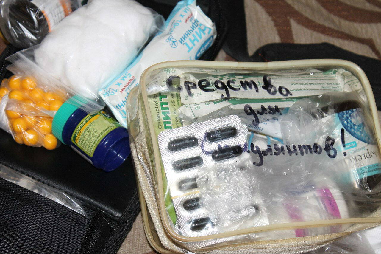

Медикаменты.
У меня был очень большой комплект медикаментов!
Там даже были шприцы и капсулы с супрастином. Больше половины роздал. В Казахстане, одной девочке засыпал в ранку стрептоцид.
Я же развлекался в основном капсикамом и эластичными бинтами, когда растянул ахил. От них есть толк)))
Пользовался атоксилом и сорбексом, когда отравился в Монголии. От них не было толка((((
Вот список всех лекарств... или как я их называл "средства для симулянтов"))))
Лоперамид, сорбекс, атоксил, анальгин, супрастин (3 ампулы), три шприца, вата, бинт марлевый, бинт эластичный, хлорофилипт (таблетки), капсикам (мазь), эвкалиптовая мазь, хлоргексидин, клей бф, стрептоцид (таблетки), но-шпа..... вроде всё))

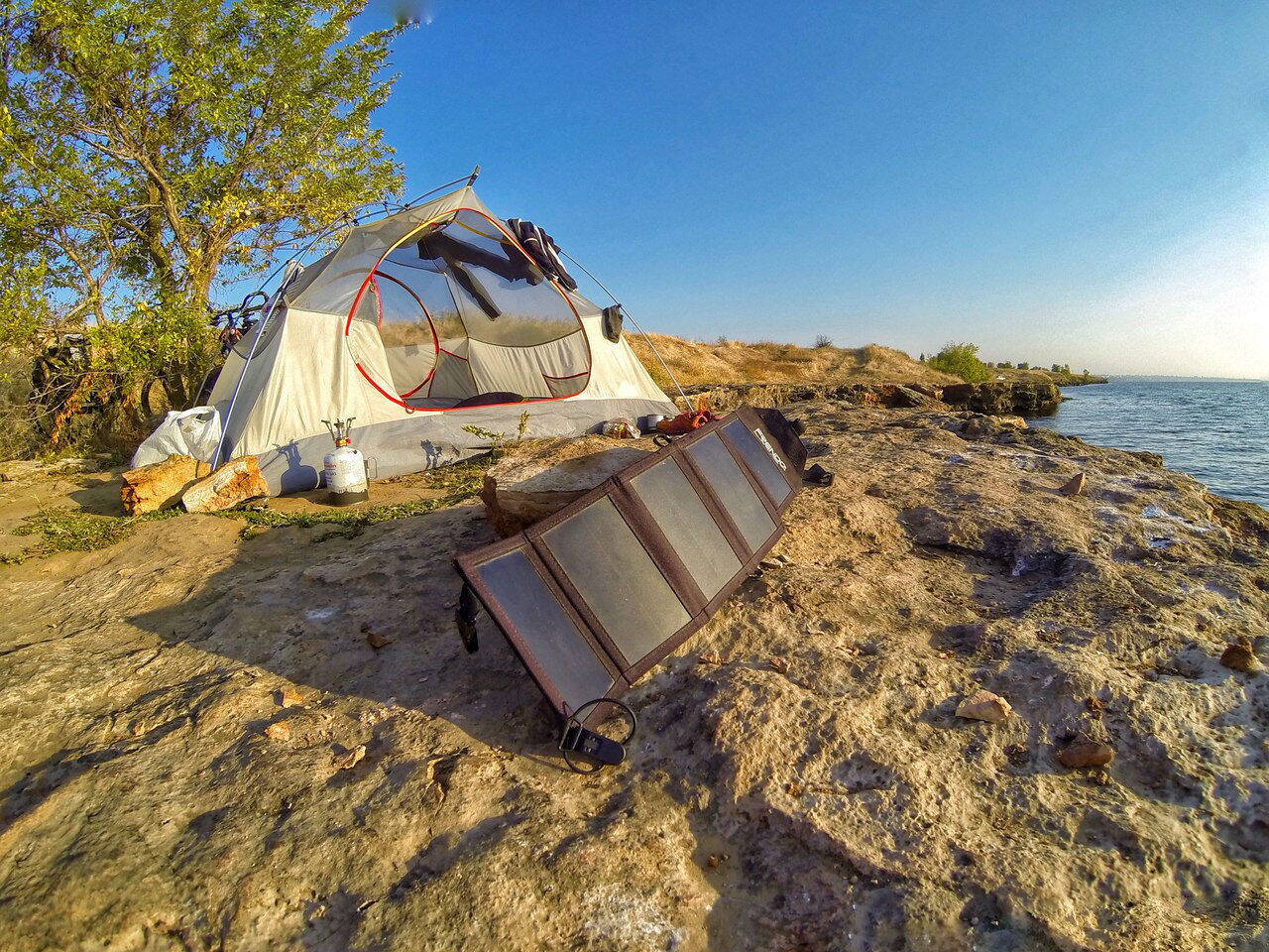

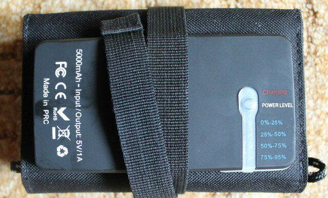

Солнечная батарея
(Frendo 5000 mAh)
Складная солнечная батарея с накопителем на пять тысяч mAh. Выручала неоднократно! Хватает два раза зарядить телефон и раза три gopro.
Сама заряжается за день при стабильном солнце, в противном случае за два. В пасмурную погоду можно даже не пытаться)))
Отлично цепляется сзади на рюкзак, хоть вело, хоть на обычный.

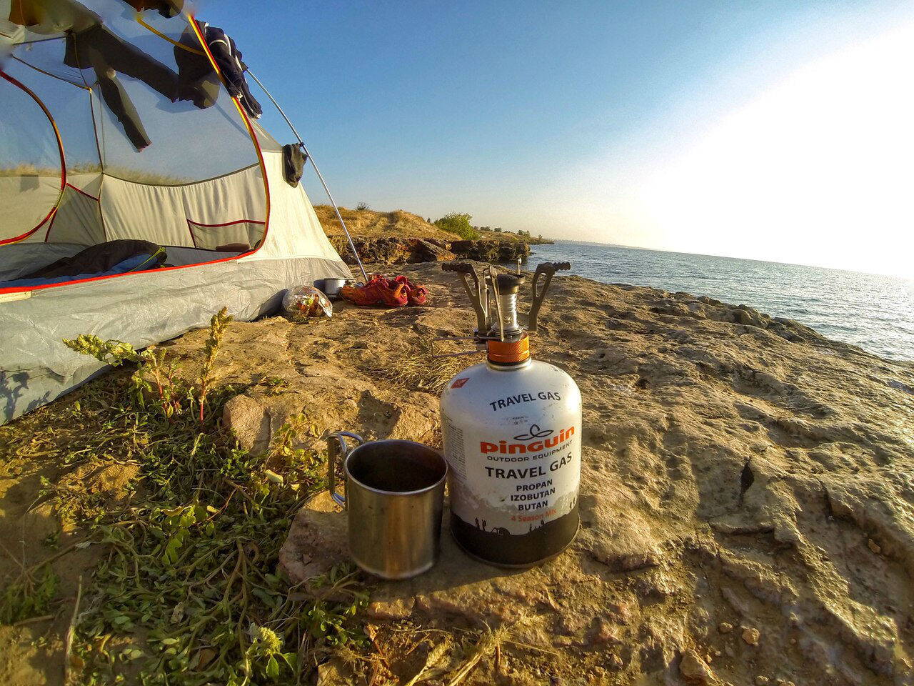

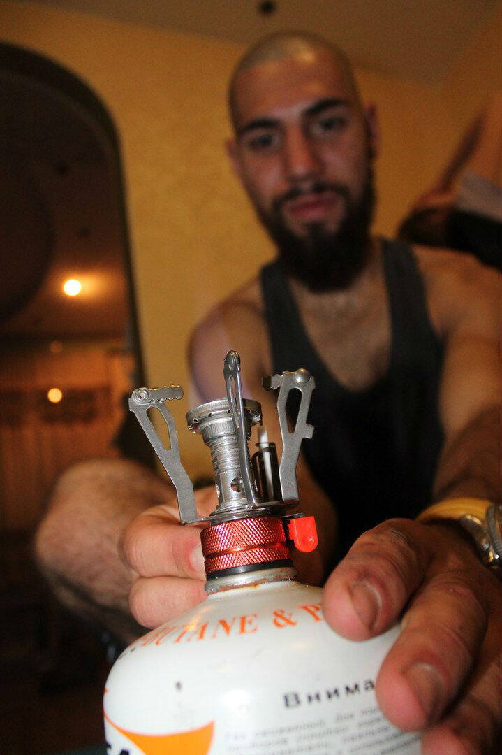

Едаварилка))
Горелка. Купленная за два бакса на ОЛХ, имеет автоподжиг (пъезо элемент), четыре раздвижных ножки... И знаете что? Не вижу смысла брать что-то дороже, по-крайней мере для велопутешествий.
На ней нет ни фирмы, ни модели, но она работает))

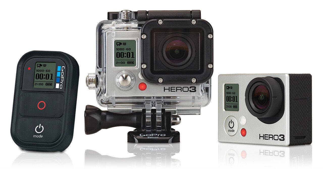

Камера
(Gopro 3 black editions)
Без нее как без рук!)) Фото и видео, и текст.. шучу, текст мой...или нет?!))
Короче классная камера! Но не думайте, что если у вас есть gopro, то у вас будут крутые видео и фото!
Контент надо уметь обрабатывать, например фото всегда блеклые, надо повышать контраст и т.д.
Снимал в режиме Wide, 1080, 25 к\с и иногда 60 к\с
Была проблема со звуком в закрытом боксе, звучание как из унитаза)))
Как вылечить не придумал, стал просто чаще снимать без бокса.
