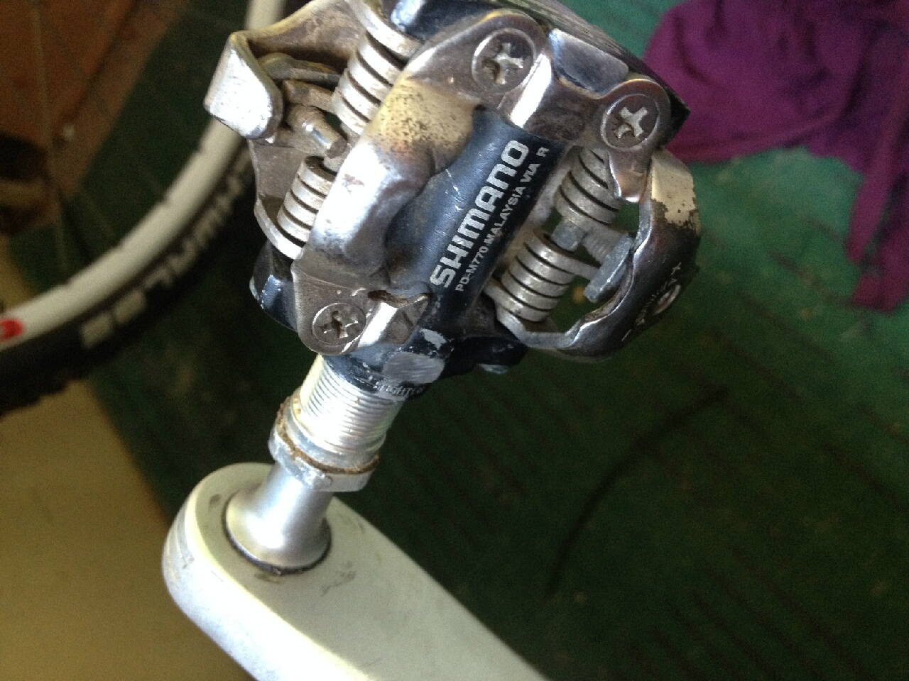

Достались мне педали Shimano XT 770 с небольшим люфтом ,решил убрать люфт и посмотреть что да как внутри педалей_)))
Требуется ключи на 17, 9 , 6 или 7 , смазка ,тряпочка и прямые руки .

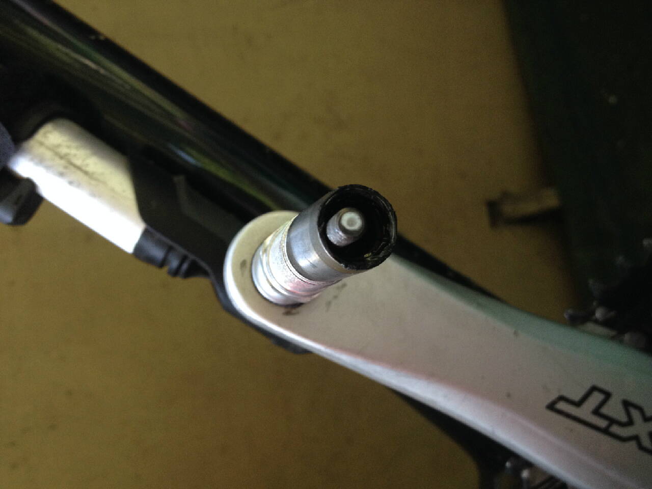

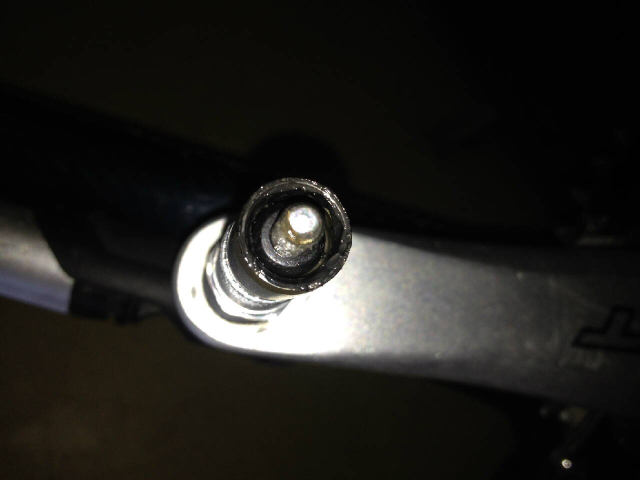

Начнем с того что их нужно открутить , откручиваем правую педаль против часовой стрелки ,левую по часовой .
Итак открутил !

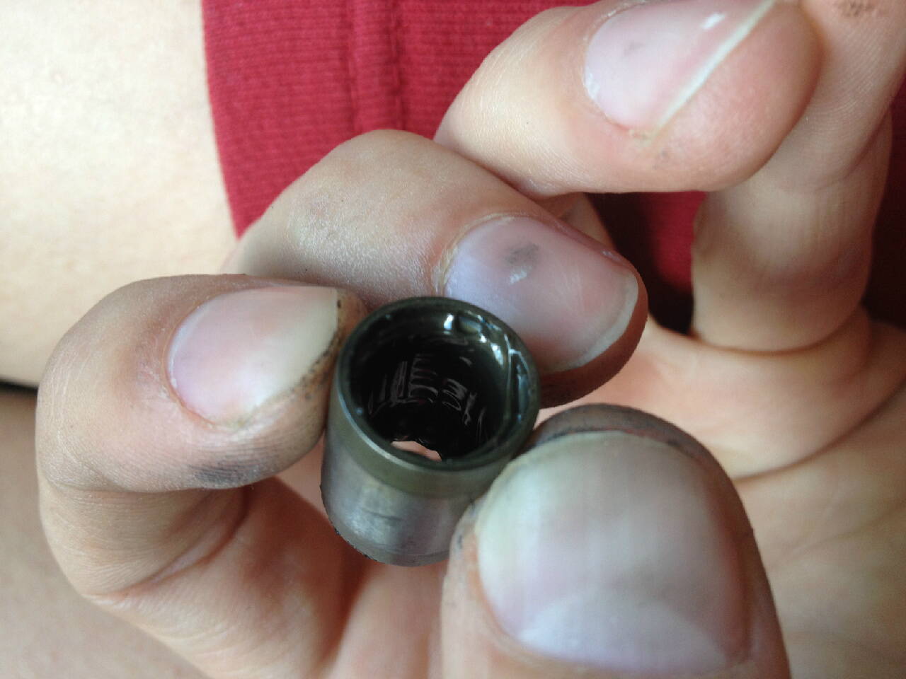

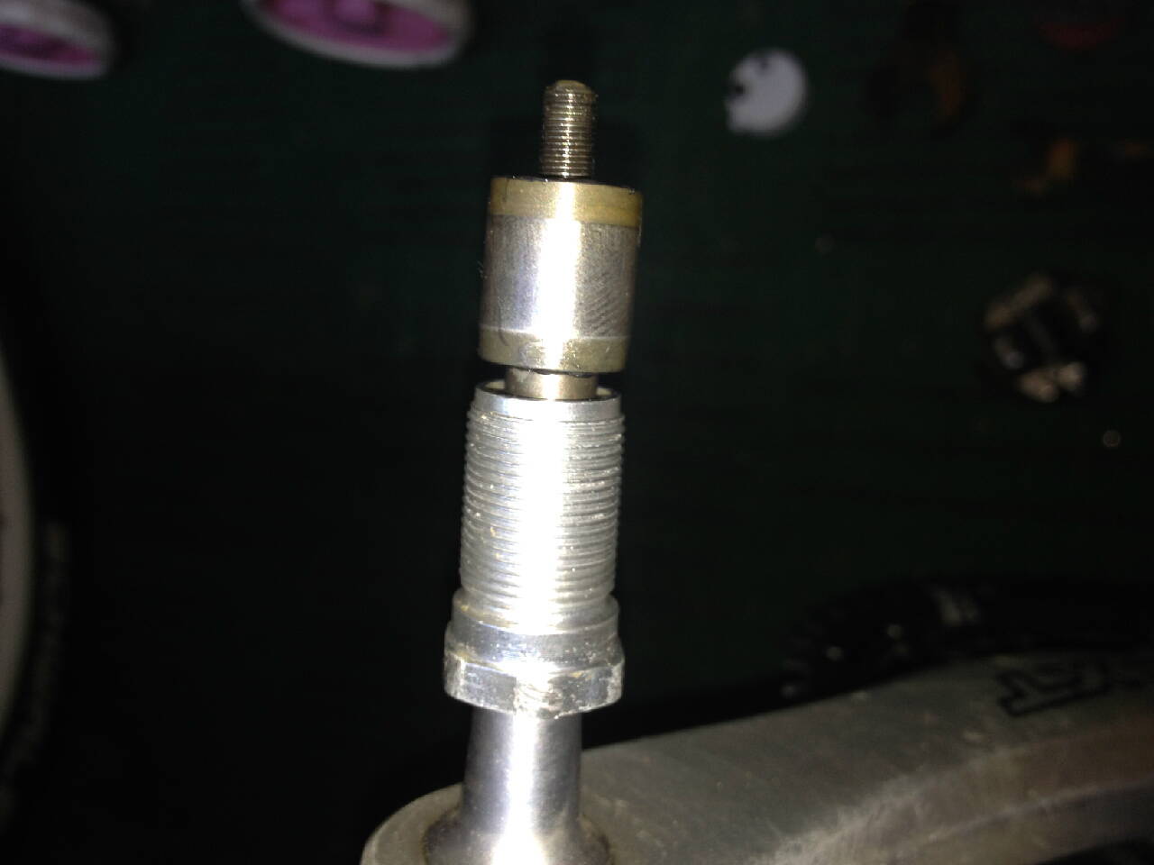

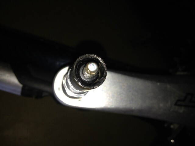

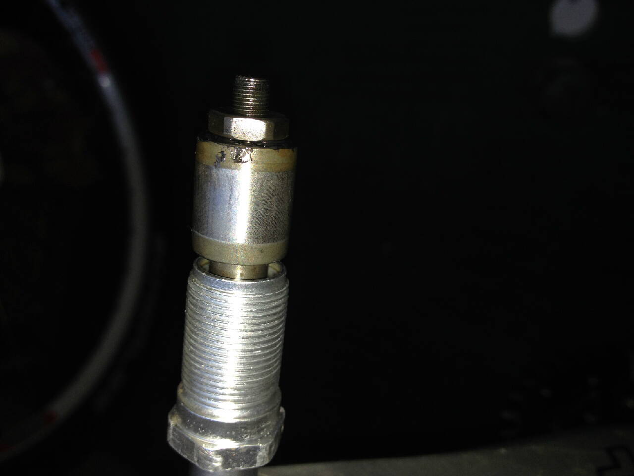

Откручиваем гайку и контргайку ,и видим вал с подшипниками ,снимаем вал .

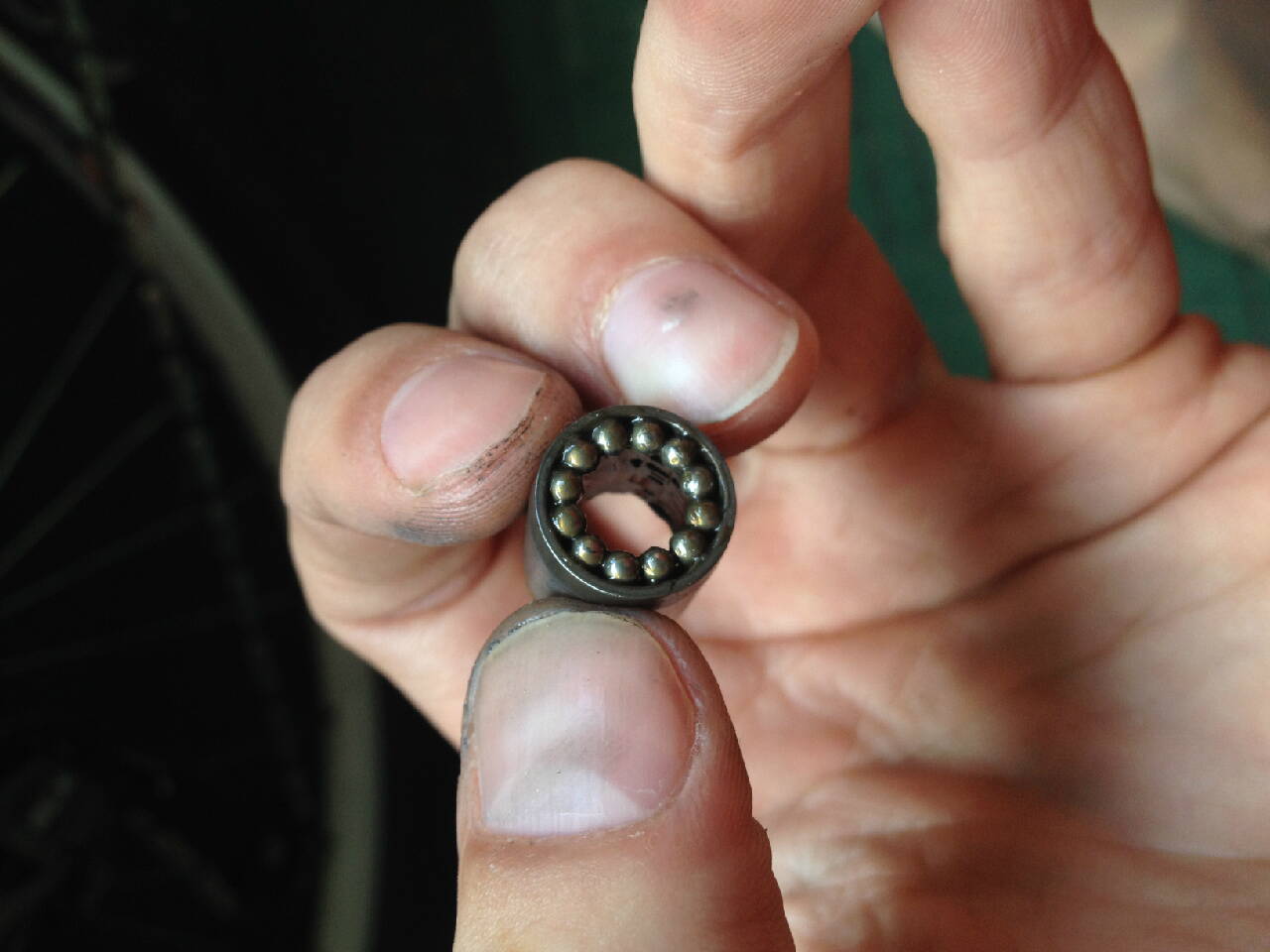

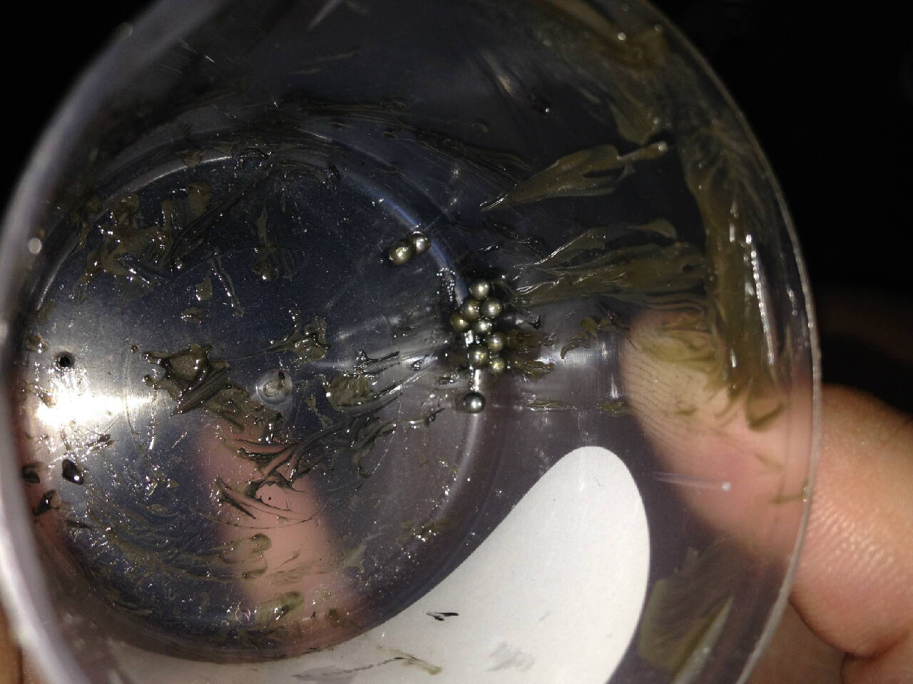

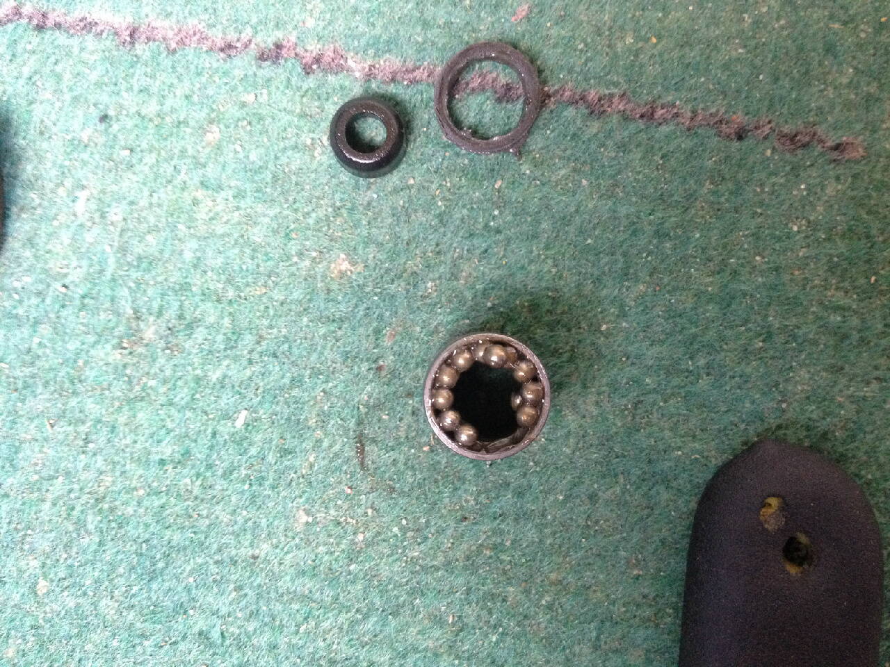

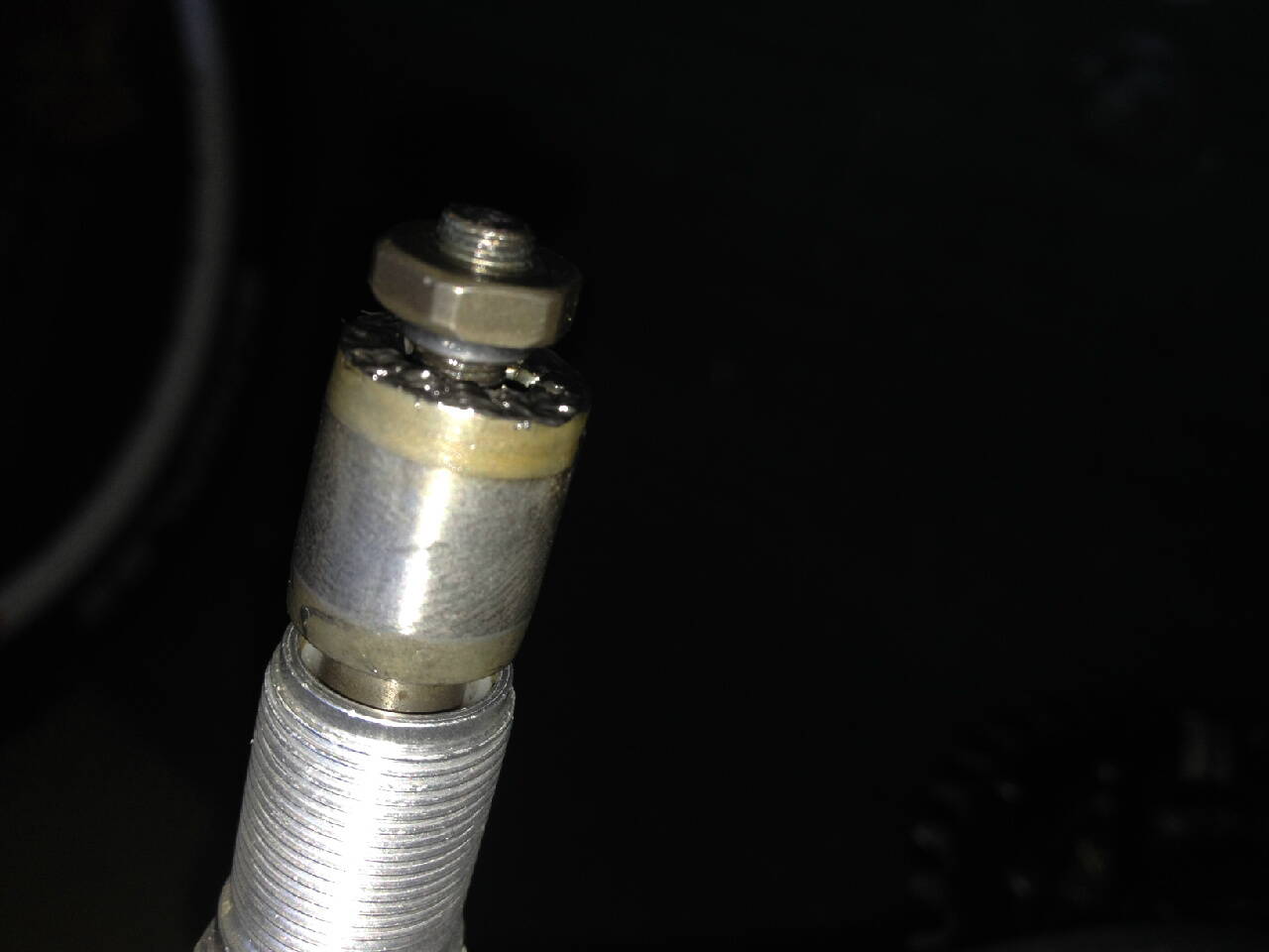

Шарики высыпаем в емкость , или бумажку ,главное чтоб не потерялись, их по 12 штук с каждой стороны !

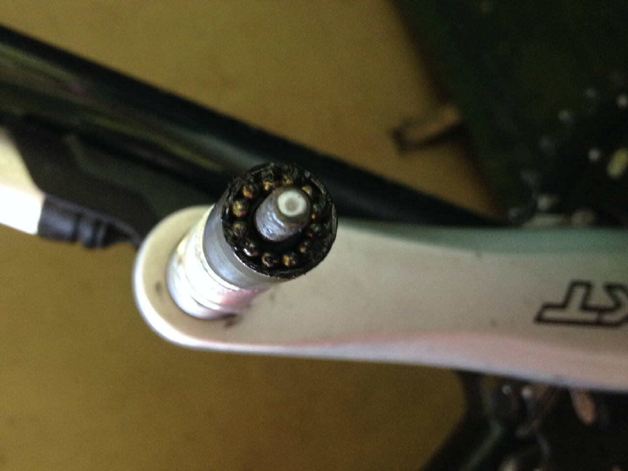

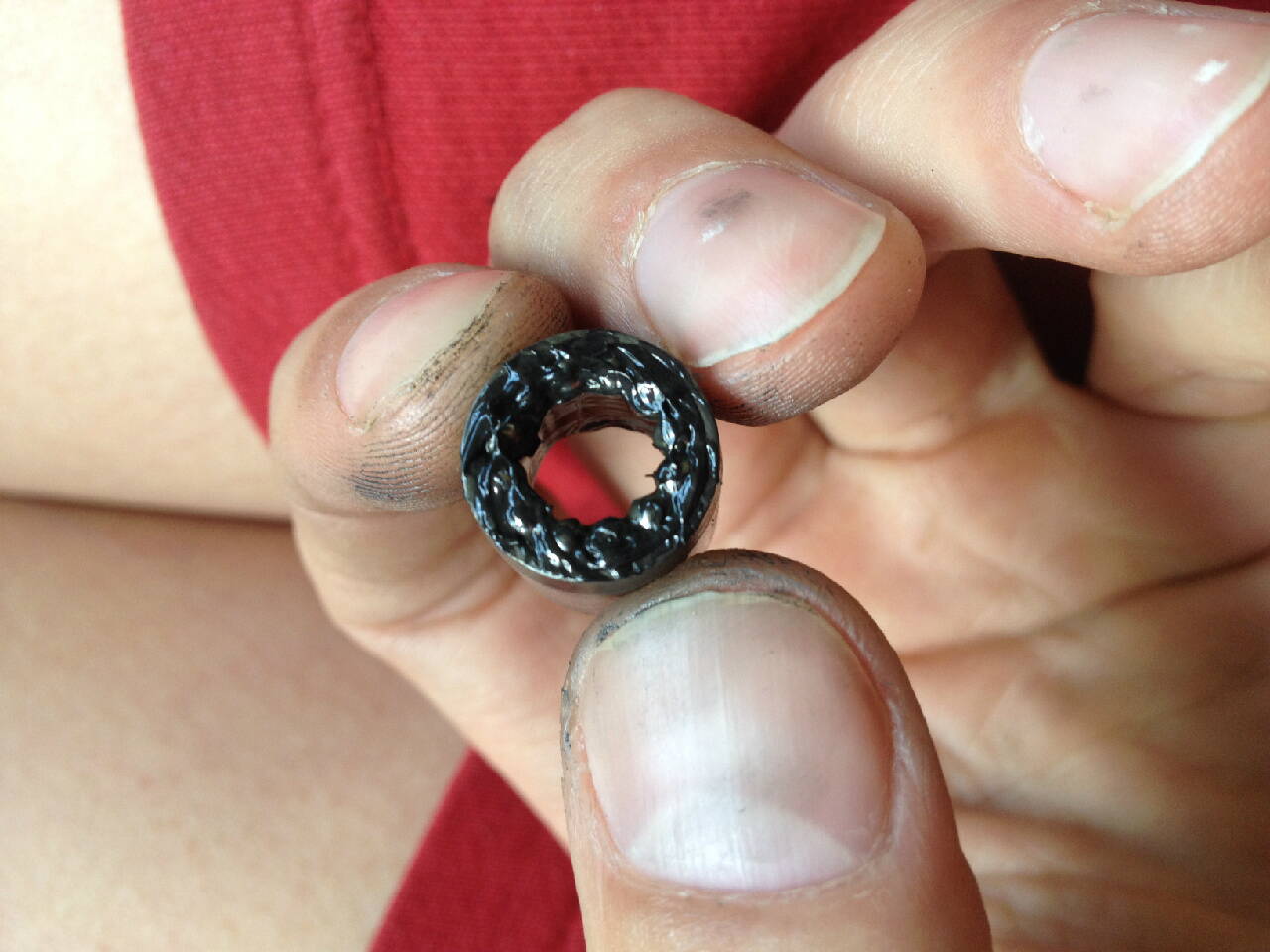

Вал чистим и смазываем , я использовал графитовую смазку , если есть лучше можно и ее использовать , в идеале пользоваться смазкой Шимано.
Сыпем обратно шарики ,но только с одной стороны и смазываем их .

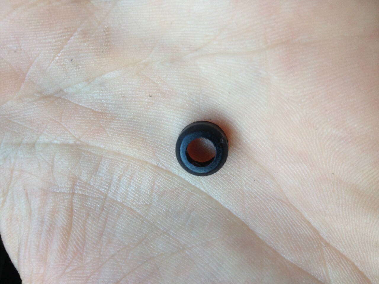

Одеваем на ось вал ,и одеваем то ли пыльник то ли хз что , но одеваем .
Далее засыпаем шарики назад и смазываем .

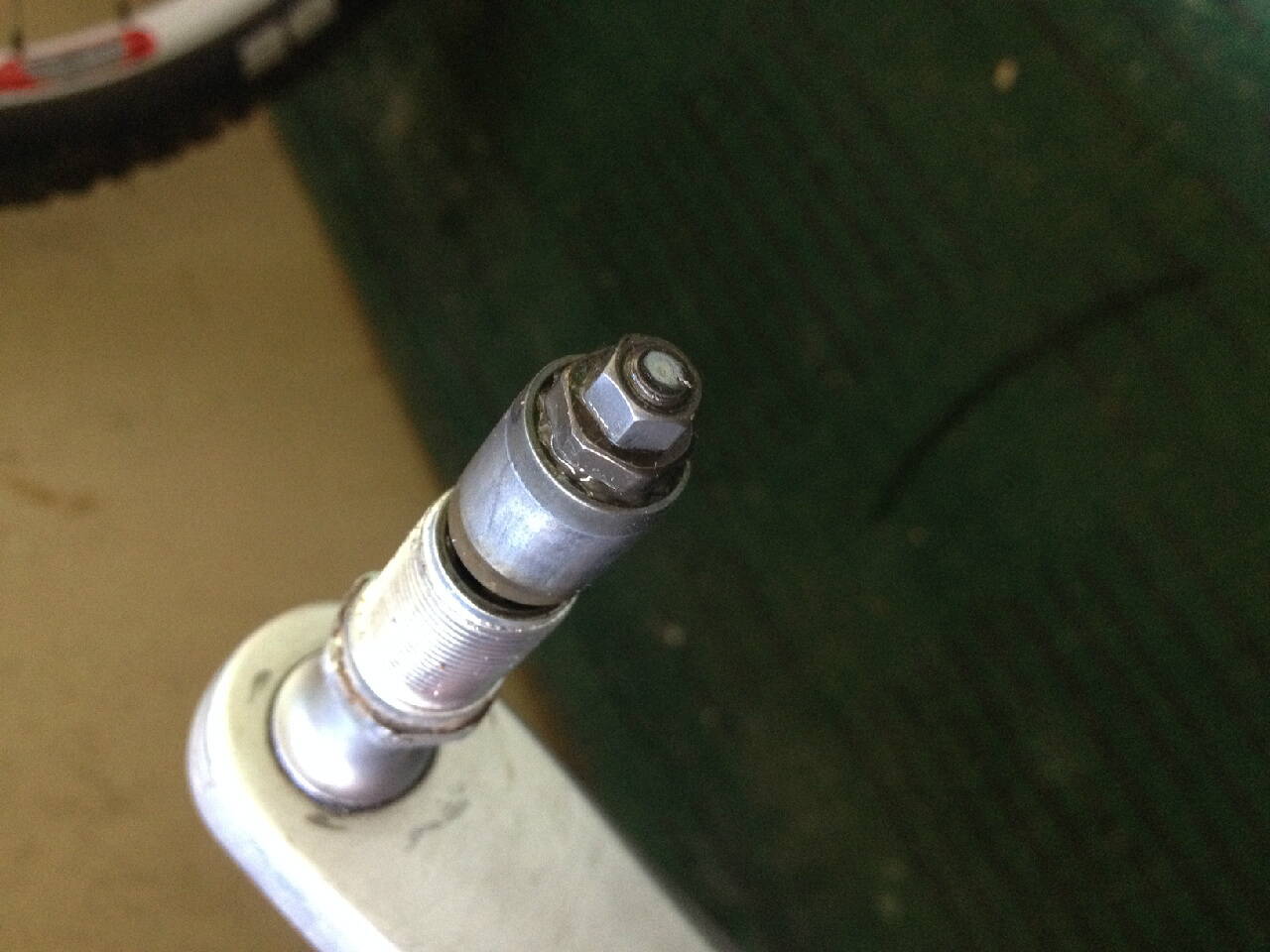

Одеваем гайку и контргайку и регулируем , тем самым удаляя люфт.
Одеваем механизм назад ,закручиваем ,но не затягиваем ,проверяем есть ли люфт , если люфт не обнаружен ,затягиваем . Тем же способом регулируем другую педаль.
