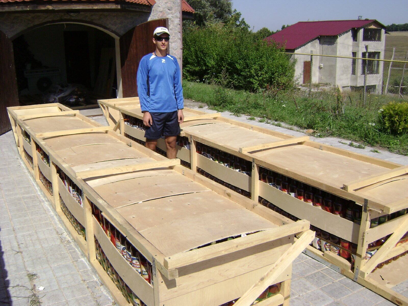

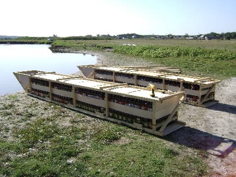

В прошлом году в голову пришла идея сделать плот из пластиковых бутылок. Однако, сразу же возникли миллион вопросов: сколько необходимо бутылок, чем их скреплять, какие материалы необходимы, в конце концов, какой должна быть конструкция?
От идеи до практического воплощения прошел почти год. Лодка фантазий долгое время разбивалась о быт. Идеи «крутились» только на уровне разговоров, подготовок и рисунков. Я перебирал в своей голове тысячи идей:

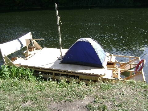

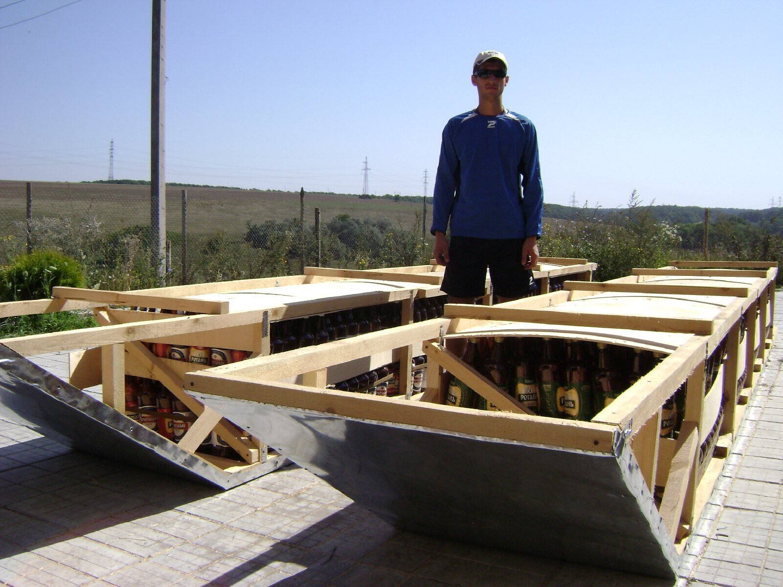

Наконец, остановившись на одной из них, озвучил ее на очередном собрании будущих туристов-водников. Для эксперимента были необходимы тщательные расчеты (лично я от этого далек), время и деньги. Время найти несложно. С деньгами похуже. Итак, было принято решение строить «вслепую» (без чертежей и расчетов), конструкция была прорисована только в моем воображении, остальные просто доверились. Моя идея, собственно, состояла в постройке катамарана, поскольку он, на мой взгляд, более манёвренен на воде, что было необходимо на реке Северский Донец. Примерно рассчитав водоизмещение на общий вес (лишь бы человек шесть-восемь вместилось с вещами), получились небольшие размеры: 6 метров – в длину, 2,5 метра – в ширину.

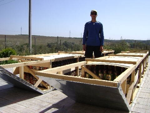

Важнейшее условие - прочная рама. Из ограниченного количества исходных материалов надо было сделать как можно более жесткий каркас. Голова «болела» от двух проблем: как учесть скручивание и излом. Раму сделал из 50-го бруса, обшил ее фанерой – это хоть как-то вселяло надежду, что скручивание будет незначительным. Днище катамарана обшил жестью (в последствии оказалось, не зря!).
Второе важное условие – самодельное плавательное средство необходимо было транспортировать к месту сплава. Поэтому конструкция должна была быть разборной.
Затем приступили к укладке ПЭТ- тары. И вот 2000 бутылок, немного стройматериалов, неуемное желание, «хорошие» мужские руки – и плот готов!!!

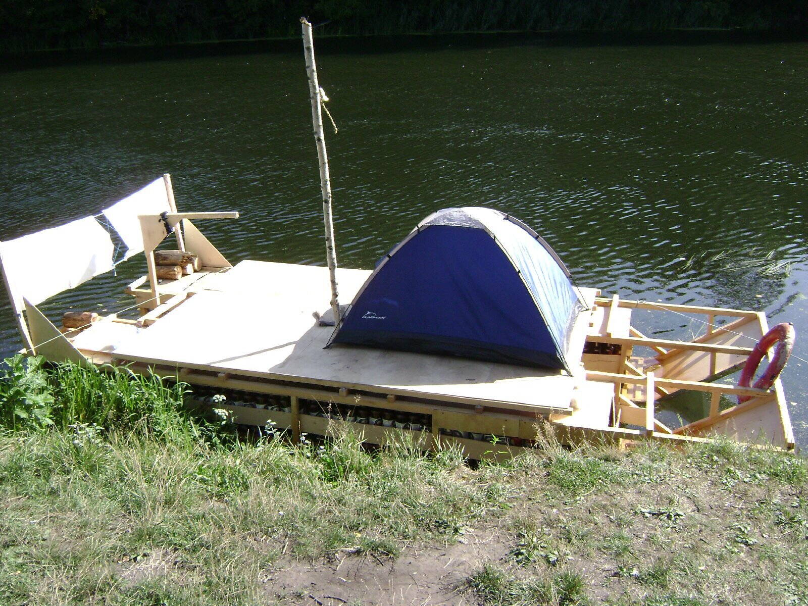

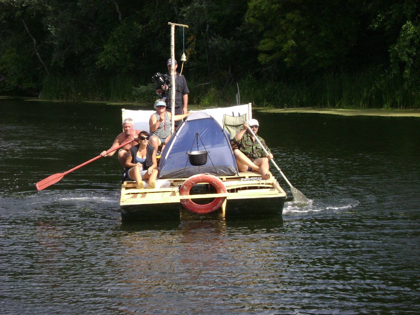

С замитранием сердца спускали плот на воду. И когда он всё-таки оказался плавучим, моему счастью не было предела!
И только теперь,сев на место капитана, я смог расслабиться за последние несклоько дней, конечно же с ..... кружечкой ПИВА!!!

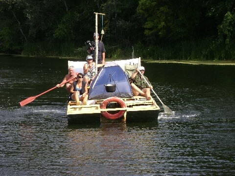

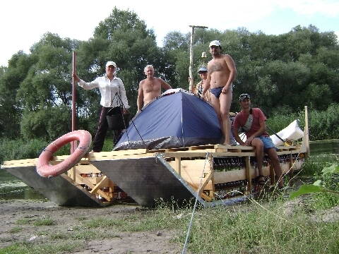

Своим творением я остался более, чем доволен (и не только я!)Плыли, естественно, со скоростью течения реки, все бы хорошо, но одна маленькая неприятность все же была - на крутых поворотах приходилось подгребать веслом.
Преодолев за дня маршрут от Черкасского Бишкина до Андреевки, привлекая к себе удивленные взгляды, команда из 7 человек (влезло бы и больше!!!)справилась с поставленной задачей на ОТЛИЧНО!!! Надеемся, плот будет бороздить просторы еще не один год и не только речные!!!

Извините, а как вы проплыли завал недалеко от Червоного Донца??? Я там на лодке шириной 1.5метра еле прощёл???

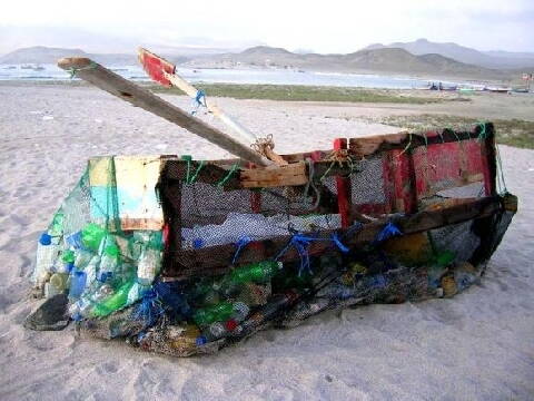

настоящий ковчег! Ожидал увидеть совсем другое. Воображение рисовало катамаран из кривеньких стволов свежеспиленого дерева, связаных скотчем и упаковочным шпагатом, к которому подвязаны полипропиленовые мешки с пластиковыми бутылками, а вместо этого узрел -практически авианосец из высококачественных пиломатериалов, да еще и жестью обшитый

блин...молодцы... как завал проплыли????? Там 1.6-1.7м. ширины протока и мелкая?*???
22.09.2009 23:29JAGUS
Был только один завал перед Червоным Донцом, но там был проход метра 3, а у меня ширина 2,60 была.Так что пролетели чуть подгребая.

23.09.2009 18:32Скотч в воде розмакает,мешки не нужны-это легкий путь и не красиво. Жесть очень помогла при погрузке и спуска на воду. Все было именно кстати ни чего лишнего! Водоизмещение на 2,5 т.
Max79
Обшивка бортов и палубы похоже что из фанеры. А она кажись с водой не очень дружит? Я бы скорее сделал из дощечки-вагонки.

вот такую штуку запечатлел знакомый на Калге в 2006:
