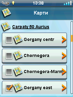

shot00001.png [ 25.82 КБ | Просмотров: 4855 ]
Всім доброго дня!
Вантаж Пойнт наполегливо пропонує завантажити версію 1,64 на 310 Експлорист. Зараз там стоїть 1,19. Все влаштовує, крім того, що карти в каталозі не розділяються на підкаталоги. Десь читав, що ця проблемка вирішена у версії 1,64.
Які проблеми у версії 1,64 порівняно з 1,19? Чи варто заміняти?
До речі, через USB зручно підключати зовнішнє джерело живлення, тобто повербанк. Тому розробники правильно зробили, що не засунули роз"єм під кришку акумуляторного відсіку.
https://500px.com/vitalfoto
