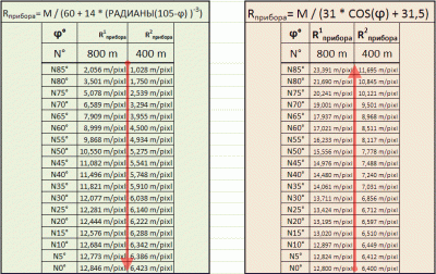

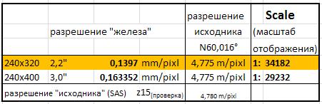

На первый взгляд странновато, неправда ли?
В VP имеем одно, а на вашем приборе другое.
Хотя если на широте там 60 градусов переключение (верхняя масштабная граница отображения) идет при 1:27000 (1:26000)
27000,13000...соответственно 800м, 400м,
а с учетом
60_Scale.gif [ 7.38 КБ | Просмотров: 2252 ]
(читайте мое сообщение)

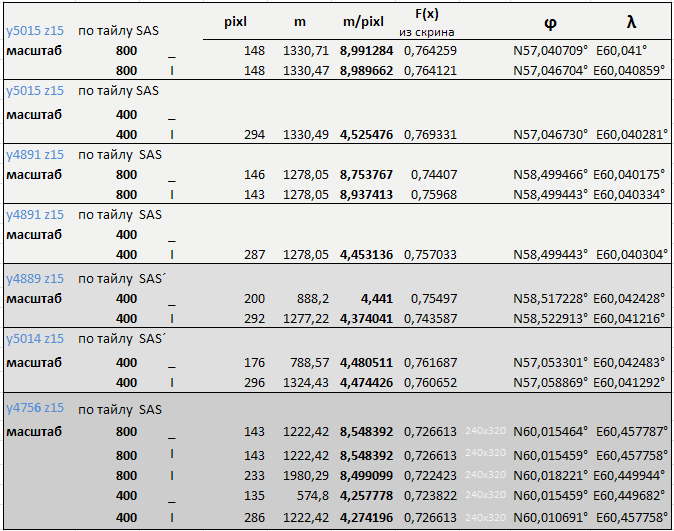

ed.ua писал(а):
Разрешение мониторчика вашего девайса 0,1397 mm/pixl. Это значение постоянное и неизменное (для вашего девайса) на любой широте, глубине и высоте.
А масштаб (Scale см. ссылку Поморцева) себе (на экваторе или определенной широте) для попадания пиксел в пиксел пересчитайте . Отсюда ноги растут , отсюда нужно и раскручивать… и т.д. и т.п....
То до исчезновения этой карты на девайсе
(вашем, или 240х400 3.0", а может в приборах Маггеланах используется какое то среднее, нужно проверять)
еще ой как еще далеко...
Табличку дополнил
Результат3.gif [ 27.49 КБ | Просмотров: 2252 ]

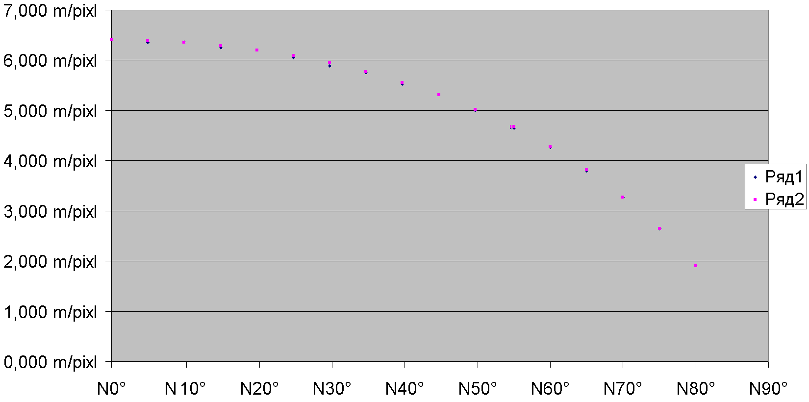

Если общество считает что достоверных данных достаточно для
Андрей Лунячек писал(а):
...неплохо бы график нарисовать. А там, глядишь, Эд формулу выведет.
то можем приступать.
Хотя по мне красивый следующий набор широт для скринов
широты.gif [ 5.73 КБ | Просмотров: 2252 ]
я бы пометил окантовкой тайлы в кеше SAS и там в SAS наделать недостающих rmp-шек непроблема, и по меченым тайлам при вычислении меньше ошибок и точность выше...
Трудно сказать, достаточно или нет. Есть мои скрины, есть скрины Димы, есть расчёты по ним. Дима даже свою формулу предложил. Если вы выведете, можно будет сравнить, какая ближе к истине.
Скажу только, что очень сильная точность не нужна. Мы видели, к примеру, в тех же картах Карпат, на "400 м" разница между 5,1 и 5,2 м/пикс (это где-то 2%) практически незаметна (а между 5,1 и 5,3 - малозаметна). К тому же в некоторых случаях удобнее брать разрешение, не соответствующее измеренному по скриншотам, чтобы карта отобразилась на нужном масштабе (в Карпатах измеренное 5,137 не показывается на "800 м", а показывается 5,2; то же обнаружено и на широте Харькова). Поэтому можно смело использовать разрешение, вычисленное по формуле, имея в виду, что в некоторых случаях имеет смысл немного изменить его значение для того, чтобы карта отобразилась на нужном зуме (это понадобится только там, где два соседних масштаба отличаются друг от друга в два раза, т.е. пары "30 м" - "60 м" и "400 м" - "800 м").
А чем он красив, и почему цифры широт такие некруглые?

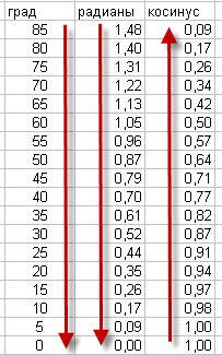

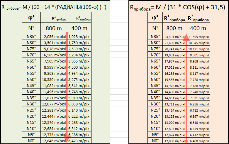

Та что первая куда ни шло,буду смотреть.
Вторая (если я чето не напутал) получилась обратной, да и понятно и радианы с косинус под дробной шертой, а в области 85-0 градусов косинус как бы обратная функция к радианам
18.04.jpg [ 29.5 КБ | Просмотров: 2230 ]
ф_лаDimon.gif [ 40.86 КБ | Просмотров: 2230 ]

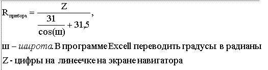

Пожалуй, вторая лучше :oops:
По крайней мере, на графике в Экселе прям идеально ложится. Да и погрешность (от измерений по скриншотам) не превышает 5%. Причём это только в одной точке 4,55% отклонение, а так не больше 1-2,5%.
ed.ua, вы неправильно переписали формулу. У меня между "31" и "cos(широты)" стоит знак деления, а не умножения.
Рприбора=M/(31/COS(РАДИАНЫ(широта))+31,5)
И, кстати, я смутно припоминаю, что Паганель вроде бы уже подобную формулу где-то приводил. :oops:
Magellan_Formula.PNG [ 4.42 КБ | Просмотров: 2218 ]

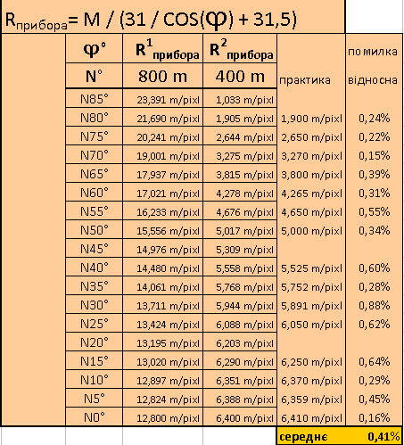

Ну да зрання нині провтикав
А так ось, нашвидкоруч з неповними даними просто грандіозно
18.04.jpg [ 148.12 КБ | Просмотров: 2195 ]
Графік
граф.png [ 13.34 КБ | Просмотров: 2195 ]
СообщениеДобавлено: 18.04.2016 23:09
Сообщения: 1130
Город: Харків, Холодна Гора
Зарегистрирован:02.10.2006
Ну, тепер ми маємо формулу. :oops:
Тепер треба визначити, яку широту підставляти у формулу (широту нижнього краю карти, верхнього краю карти чи середню).
Чисто логически - среднюю.
