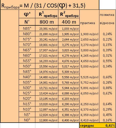

Табличку дополнил
Результат3.gif [ 27.49 КБ | Просмотров: 2346 ]

Трудно сказать, достаточно или нет. Есть мои скрины, есть скрины Димы, есть расчёты по ним. Дима даже свою формулу предложил. Если вы выведете, можно будет сравнить, какая ближе к истине.
Скажу только, что очень сильная точность не нужна. Мы видели, к примеру, в тех же картах Карпат, на "400 м" разница между 5,1 и 5,2 м/пикс (это где-то 2%) практически незаметна (а между 5,1 и 5,3 - малозаметна). К тому же в некоторых случаях удобнее брать разрешение, не соответствующее измеренному по скриншотам, чтобы карта отобразилась на нужном масштабе (в Карпатах измеренное 5,137 не показывается на "800 м", а показывается 5,2; то же обнаружено и на широте Харькова). Поэтому можно смело использовать разрешение, вычисленное по формуле, имея в виду, что в некоторых случаях имеет смысл немного изменить его значение для того, чтобы карта отобразилась на нужном зуме (это понадобится только там, где два соседних масштаба отличаются друг от друга в два раза, т.е. пары "30 м" - "60 м" и "400 м" - "800 м").

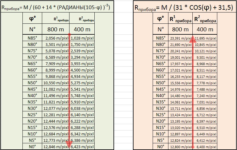

Та что первая куда ни шло,буду смотреть.
Вторая (если я чето не напутал) получилась обратной, да и понятно и радианы с косинус под дробной шертой, а в области 85-0 градусов косинус как бы обратная функция к радианам
18.04.jpg [ 29.5 КБ | Просмотров: 2324 ]
ф_лаDimon.gif [ 40.86 КБ | Просмотров: 2324 ]
Пожалуй, вторая лучше :oops:
По крайней мере, на графике в Экселе прям идеально ложится. Да и погрешность (от измерений по скриншотам) не превышает 5%. Причём это только в одной точке 4,55% отклонение, а так не больше 1-2,5%.
ed.ua, вы неправильно переписали формулу. У меня между "31" и "cos(широты)" стоит знак деления, а не умножения.
Рприбора=M/(31/COS(РАДИАНЫ(широта))+31,5)

Ну да зрання нині провтикав
А так ось, нашвидкоруч з неповними даними просто грандіозно
18.04.jpg [ 148.12 КБ | Просмотров: 2289 ]
Графік
граф.png [ 13.34 КБ | Просмотров: 2289 ]

Ну, тепер ми маємо формулу. :oops:
Тепер треба визначити, яку широту підставляти у формулу (широту нижнього краю карти, верхнього краю карти чи середню).
