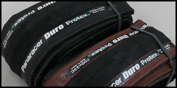

Пользуюсь камерами Michelin PRE 18-23-622/ 52 A1 шоссе уже не первый год. Покрышки новые поставил Panaracer Duro Protex 700* 23c Kevla. Началась вот какая херня, на второй день после заменны покрышек, камера начала спускать довольно быстро, подумав что пробил(как потом оказалось после водяных тестов она целой была), заменил её на запасную проверенную, с ней таже хрень спускала давольно быстро, но не в ноль (вторая тоже оказалась не пробидой после водяных тестов), сегодя камеры не сдуваються, что за полтергейст х...
