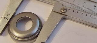

Снял колесо, разобрал его полностью!!! Выбил стальные чашки со втулки (втулка алюминиевая, ну или сплав) выбились довольно легко на удивление!
Замерял размеры подшипников:
Наружный диаметр - 30мм (внутренний диаметр втулки)
Внутренний - 10мм (диаметр оси)
Высота - 9мм (стандартная, можно найти и уже)
http://www.sharepix.ru/932888n18/
Snick прав что 0,5мм со втулки нужно снимать но на самом деле около 8 - 10 оборотов мелкой наждачной бумагой решают этот вопрос, не будем забывать что корпус втулки алюминиевый!!! Подгонка подшипников у меня заняла около 5 минут не больше!
P.S. главное не переусердствовать при снятии 0,5мм что бы подшипник не болтался, он должен сесть с натягом!!!
http://www.sharepix.ru/93289hz18/
Большей проблемой для меня было подогнать по размеру проставки между подшипниками
http://www.sharepix.ru/932877r18/
И еще проблема в том что внутренний диаметр подшипника 10 мм, а оси чуть меньше и ось немного болтается в этом не чего страшного я не вижу но при зажатии подшипников осью происходит перекос который клинит подшипники. Точить какие-то втулки нет возможности!!! Нужно просто подогнать чем я сегодня планирую заняться!!! При появлении новой инфы буду постить...
Если есть вопросы, задавайте!!!

ага, в целом ситуация проясняеться))) Смотрю втулка задняя у Вас под трещетку которая наворачиваеться, а вот как переделать касетную втулку? У кого то есть информация?
Ждем новой информации в переделки втулки! )

Трещетка в плане переделки проще!!! Про кассету сказать что - то сложно, нужно разбирать её смотреть!

ViRuS 3j писал(а):
...8 - 10 оборотов мелкой наждачной бумагой решают этот вопрос, не будем забывать что корпус втулки алюминиевый!!! Подгонка подшипников у меня заняла около 5 минут не больше!
Интересное решение. Отпишетесь позже, - пришлось ли править обод после всех этих манипуляций (получилось ли "на коленке" попасть в "старую ось"). А вот с фрихабом такой номер не пройдёт. Разве, что на недрайвовой стороне.
ЗЫ. Проскакивала мысль, после появления раковин, заменить на фривхильной втулке конуса и шарики (чашки обычно не страдают от несильного перетяга) на внутреннюю обойму и шарики от обычного радиального "прома" 30*10*10. Увы - "руки не дошли". А ведь твёрдость шариков и обойм у "промов" выше, чем у их "велородственников".
