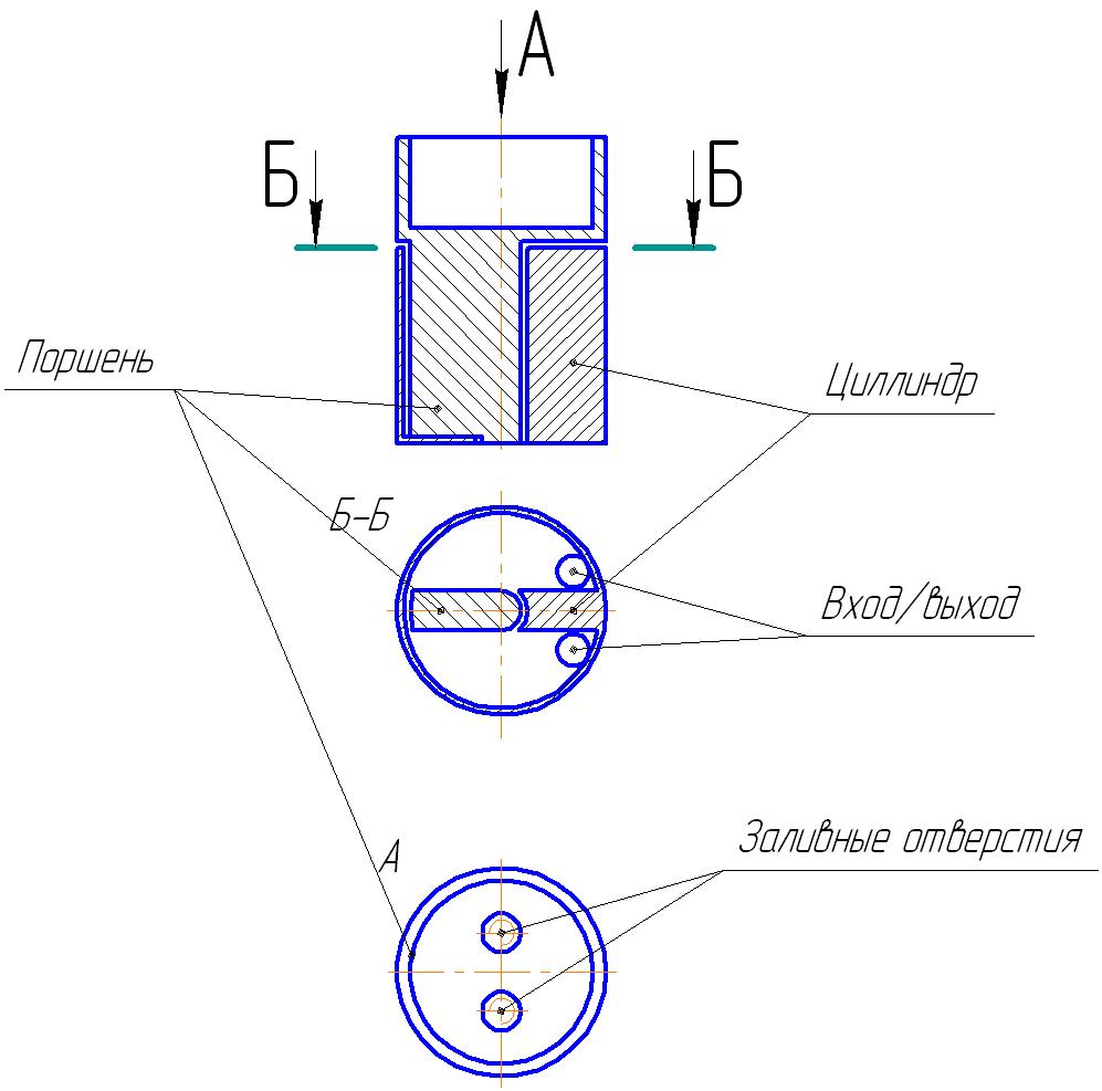

Гидроусилитель руля для велосипеда (принципиальная схема) =)
Чтобы работало, нужно расположить два таких устройства в рулевой колонке и соединить их входами/выходами (можно прямо, можно накрест). К одному поршню прикрутить вынос, а к другому - вилку.
ЗЫЖ Это, конечно, сказки, но в каждой сказке есть доля правды ;)

СообщениеДобавлено: 28.10.2008 22:31
Сообщения: 112
Зарегистрирован:23.06.2006
Сайтик интересный надыбал.. http://kardan-f.ru/
СообщениеДобавлено: 28.10.2008 22:44
Сообщения: 2988
Зарегистрирован:07.06.2006
Они забыли выложить чертежи =)
